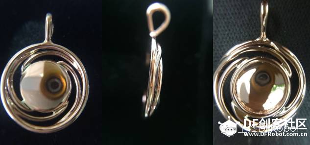

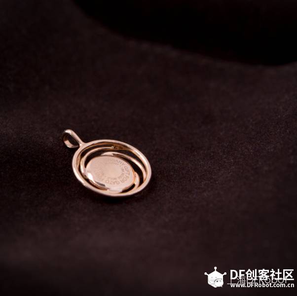

3D打印

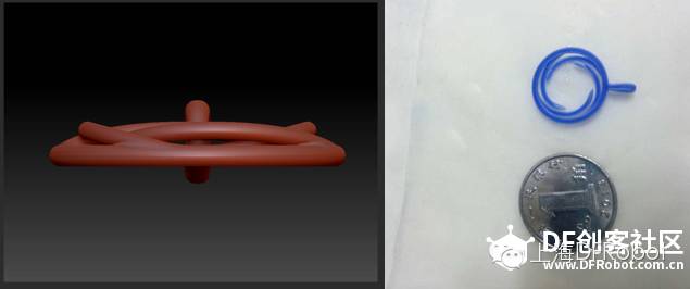

打印蜡模+失蜡翻贵金属的操作比较复杂,为了保证成功率,我在淘宝上找了一家能够制作的店家,这个阶段主要的工作是和店家反复沟通细节,把模型拆成两部分,然后打印蜡模:

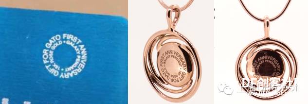

翻玫瑰金&抛光(照片略偏色):
测试刻字&刻字:
这一系列步骤大约花了7天,等刻字完毕的吊坠拿到手,就可以开始绘制啦。

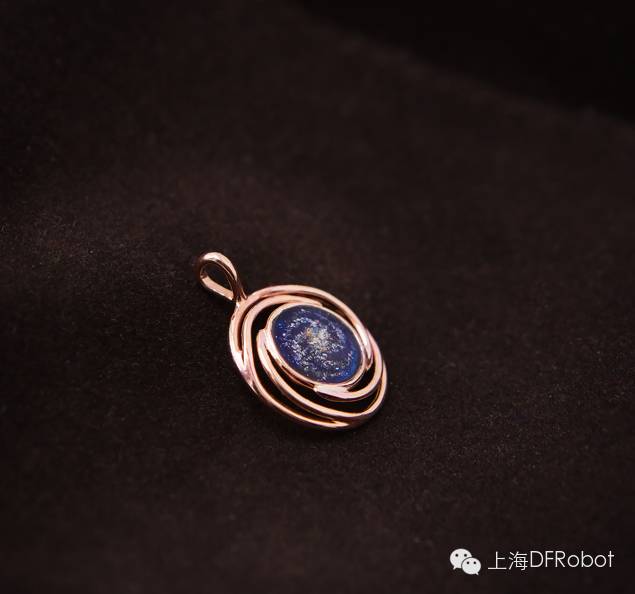

绘制
绘制的最大难题在于,如何在直径8mm的圆内画出看上去很漂亮的银河?

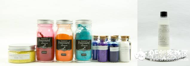

我的解决方案是,用干燥速度较快的丙烯树脂配合矿物质色粉。
矿物质色粉的好处是饱和度高,又有细腻的颗粒(可以画星星用),对于这次制作来说再适合不过了。
1. 夜空底色用普鲁士蓝色粉充分混合树脂,涂在事先设计好的绘制区域内。
2. 星星的绘制用了00000号笔,利用WS-24丙烯树脂快干的特点,采取一种十分毁笔的做法来绘制。即让笔头混合树脂,变硬后用笔尖吸附极细的色粉颗粒,点到吊坠上还未干透的树脂层上。

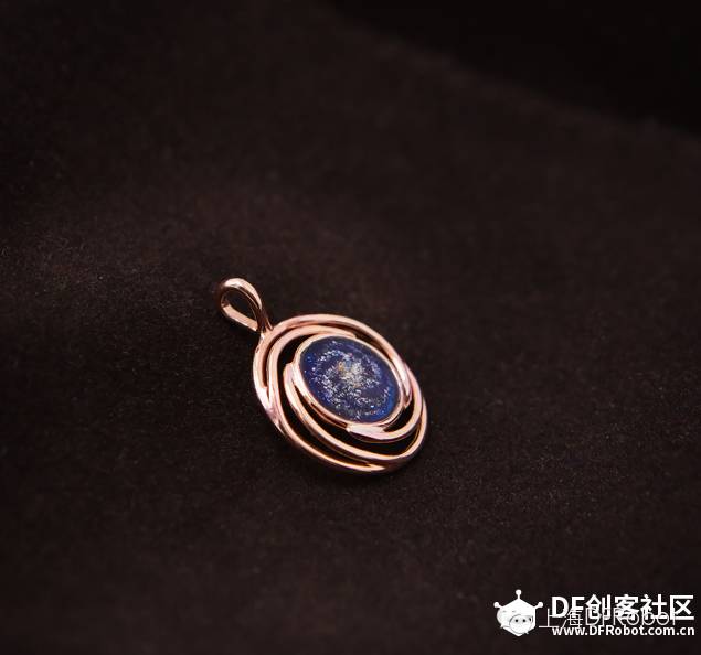

3. 绘制星星的过程每一遍的可操作时间只有2-3分钟,手抖了或者画的不够好看,就只能把之前绘制的全部都清理掉,重新上底色,重新画。大概画了30多遍……
4. 等上一天,丙烯树脂彻底干透后,就大功告成啦!翻出静物棚拍几张好看的照片!

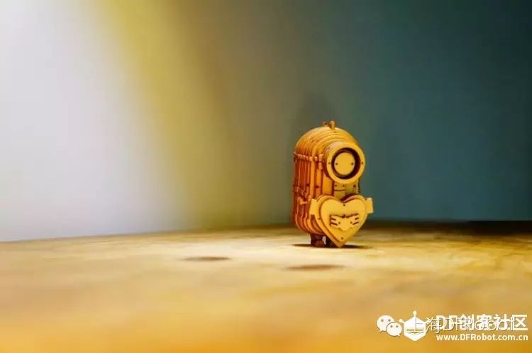

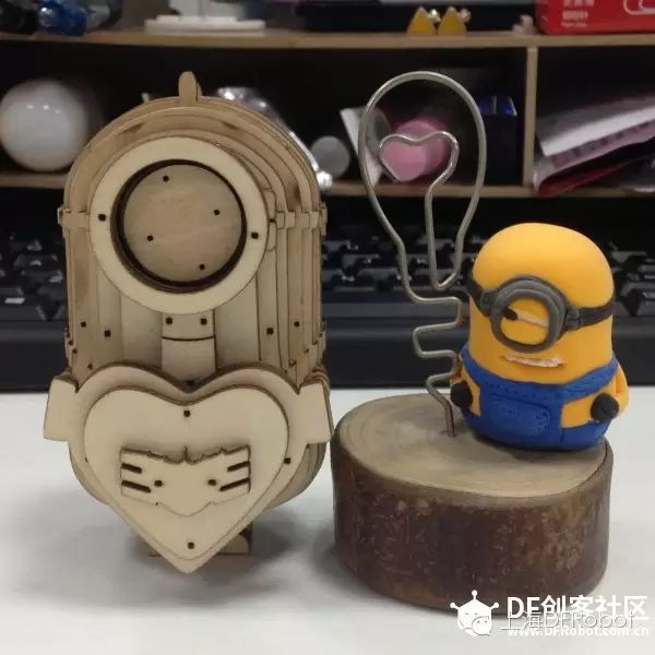

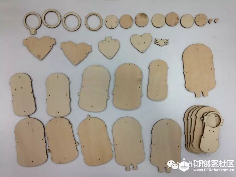

这个是软件攻城狮大乔送给女票的圣诞礼物哦!听说这萌萌的小黄人是在蘑菇云创客空间诞生的,大乔攻城狮,一晚上都在木工间、切割机之间窜来窜去的~只为博妹子一笑,试问谁不会喜欢这样滴男子?
现在还单身的汪儿们~快来学习一下!
准备材料
还需准备:
-速干白胶
-冰棍棒(当然,如果你有愿意牺牲的手指,也可以减少一些对大自然的损耗)
-电脑屏幕(随时看图说话,看图黏贴,看图研究)
于是,经过漫长的黏贴与等待晾干的聊天过程,我们的小黄人就这么完工啦!(不要问我为什么那么聪明,因为割弟会指导我~)

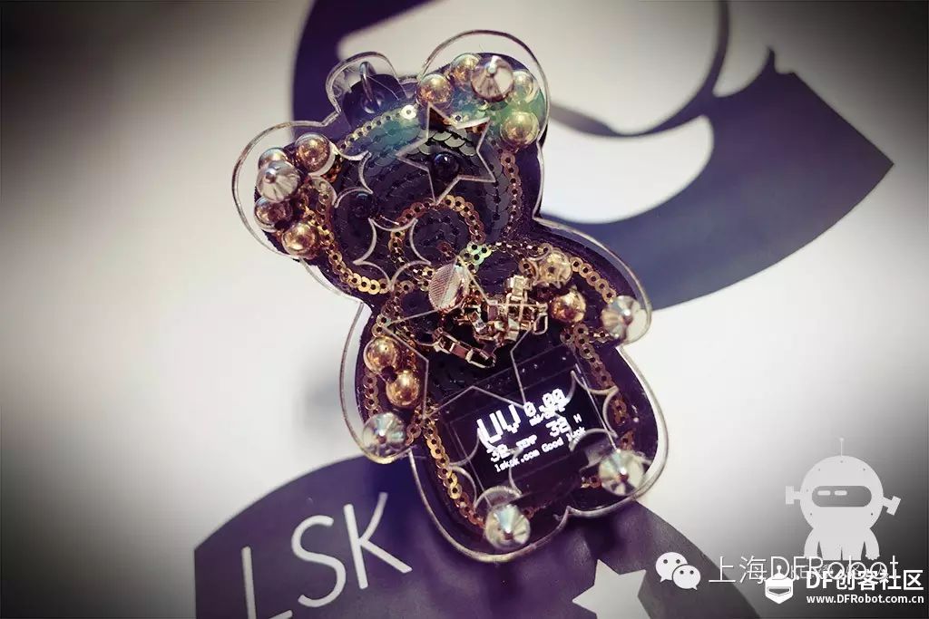

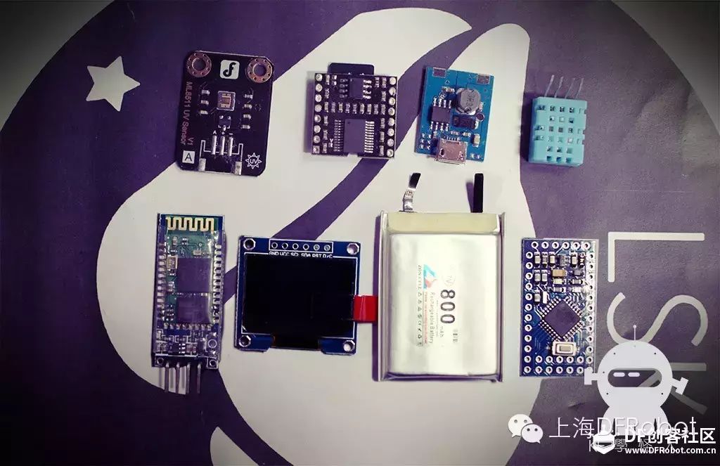

这个是ke学怪人,在老婆的生日时候,绞尽脑汁送出的礼物呢!他做了一个,uv检测送给老婆,提示室外紫外线的强度提前做好预防,再加个来电提醒以免始终打不通电话,这么有才华!爱情才会更甜蜜哦!
制作

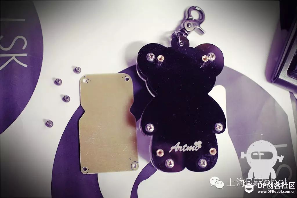

在小熊背板上开孔,并装上铜柱(小心喔!!!!!!!);
把所有的东西装入背板内,用塑料片做成边板;
(需要看完整制作过程请登录www.dfrobot.com,搜索“智能小熊挂件”)

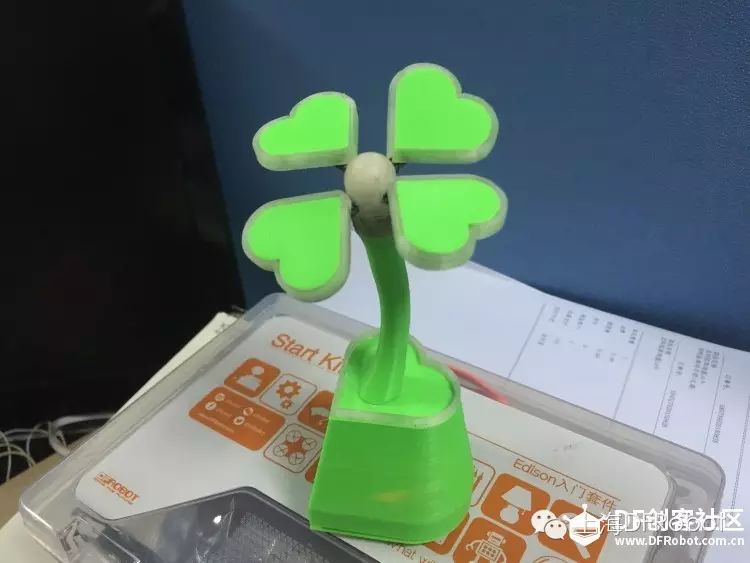

4\领导四叶草音乐盒
(点击进入详细版)
爱的告白

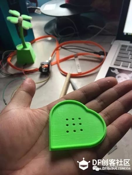

正好国庆是和家里领导的结婚纪念日,顶住了一边赶虎式坦克进度和果汁狂催edison作业的强大压力,挤时间做了个有内涵的小礼物给家里领导,最终效果嘛。。。还是不错滴!
制作过程

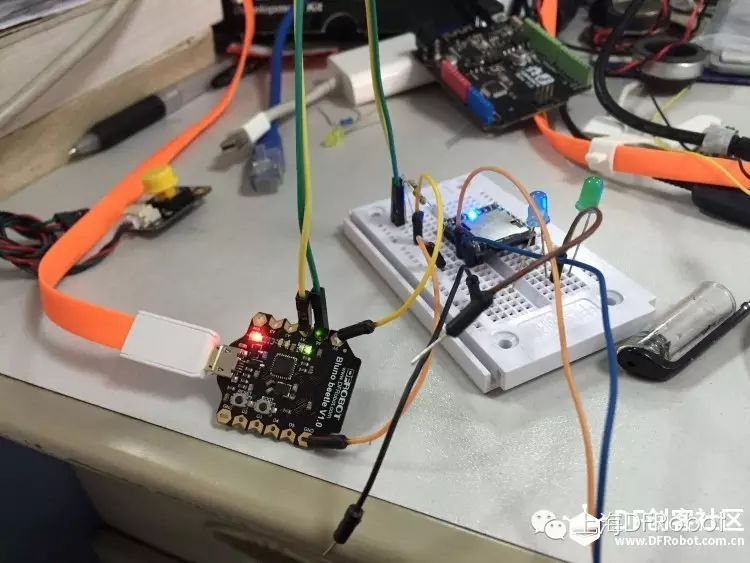

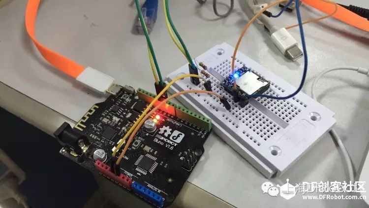

1.要在TX,RX与MP3模块的RX,TX之间连一个1k电阻,这样可以有效的去除杂音。
2.播放的音频文件需要放在TF卡的根目录的“MP3”文件夹内,并且以一个四位数字开始为规则命名,四位数字之后可以自定义。
等第二天DF网购的blue beetle到货,立马换装,ok!

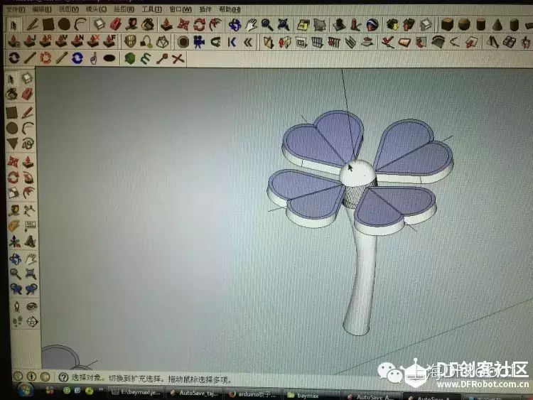

3D建模:
打印好的底座盖板,中间的小圆孔是后钻的喇叭孔,因为之前全封闭的状态下发觉喇叭的声音有点小。
然后就完成了哦!

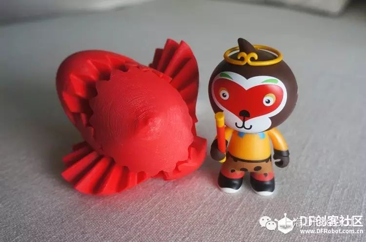

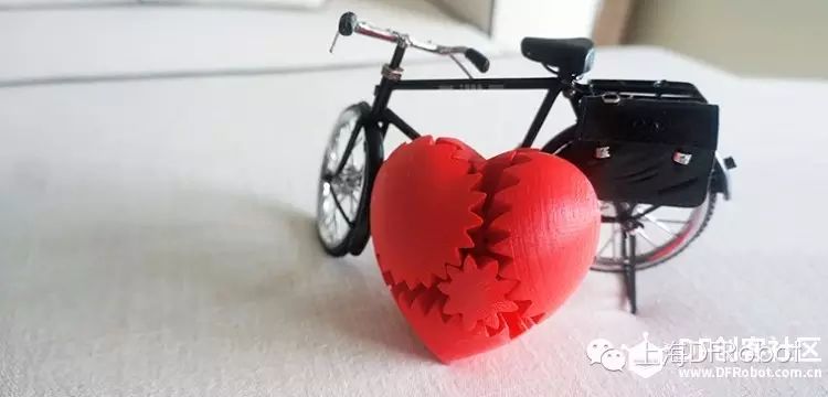

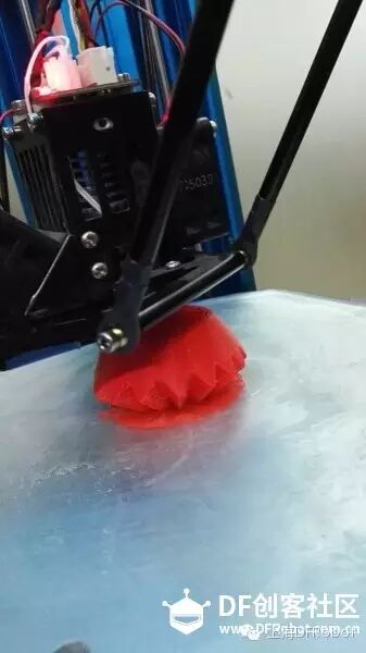

5\3D打印,机械爱心

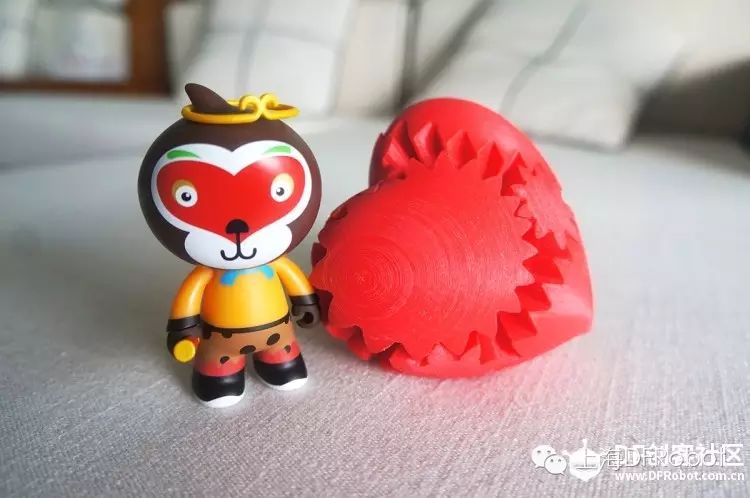

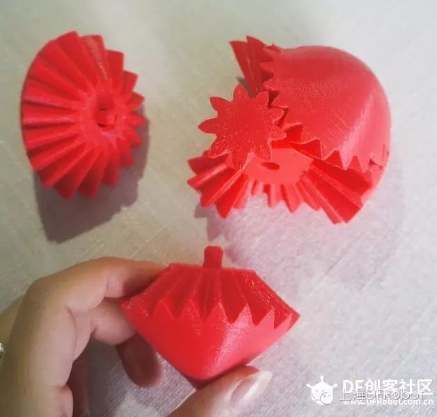

(点击进入详细版)
爱的告白
这位成功娶到漂亮老婆滴理工男,结婚多年,还一直为老婆准备小惊喜哦!小礼品虽简单,但是特别,情人节将至,各位有主的要想办法赋税,没主的赶紧学习起来!准备告白啊!
其实它还可以变身哦!
是不是很实用的免费教程呢?单身汪们,快点动手做起来吧!!告别单身还是要靠才华才靠谱哦!
