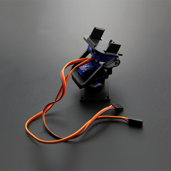

  • 云台+舵机
云台用的DF的迷你2自由度云台,可是和舵机轮盘 不合。。。
productImage
