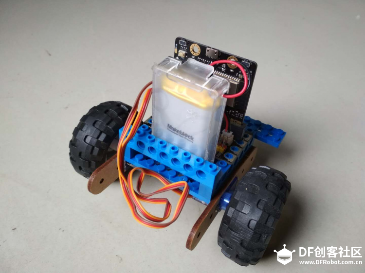

下面我随便搭的小车
从不同角度看看
主控板掌控
【掌控】mpythonX:小车360度舵机版图2
扩展板goodmaker
【掌控】mpythonX:小车360度舵机版图3
动力来自两个DF的360度舵机
【掌控】mpythonX:小车360度舵机版图4
能量源,MK的锂电
【掌控】mpythonX:小车360度舵机版图5
其实这个扩展板用micro:bit挺好玩的,还能无线体感遥控。
掌控的无线还没出来,出来后面再试试。
小车有点乱,胶枪大法都用上了,还有两块laserblock,后面为了玩屏障用到了youngmaker的两个红外避障。
(吐槽一下,DF的红外避障有点太大了,别的东东都挺精巧,就红外避障大,不搭啊)
