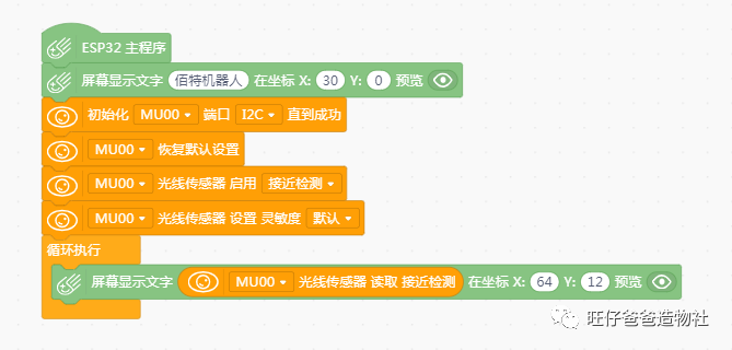

先来尝试接近检测的数据,程序如下图,结果屏幕会显示物体接近视觉传感器后的数值
可以让医生休息的自助视力检测系统图30
