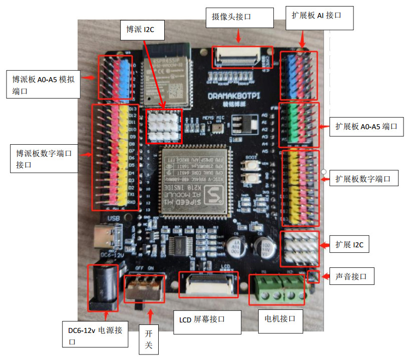

我们先来简单认识一下博派

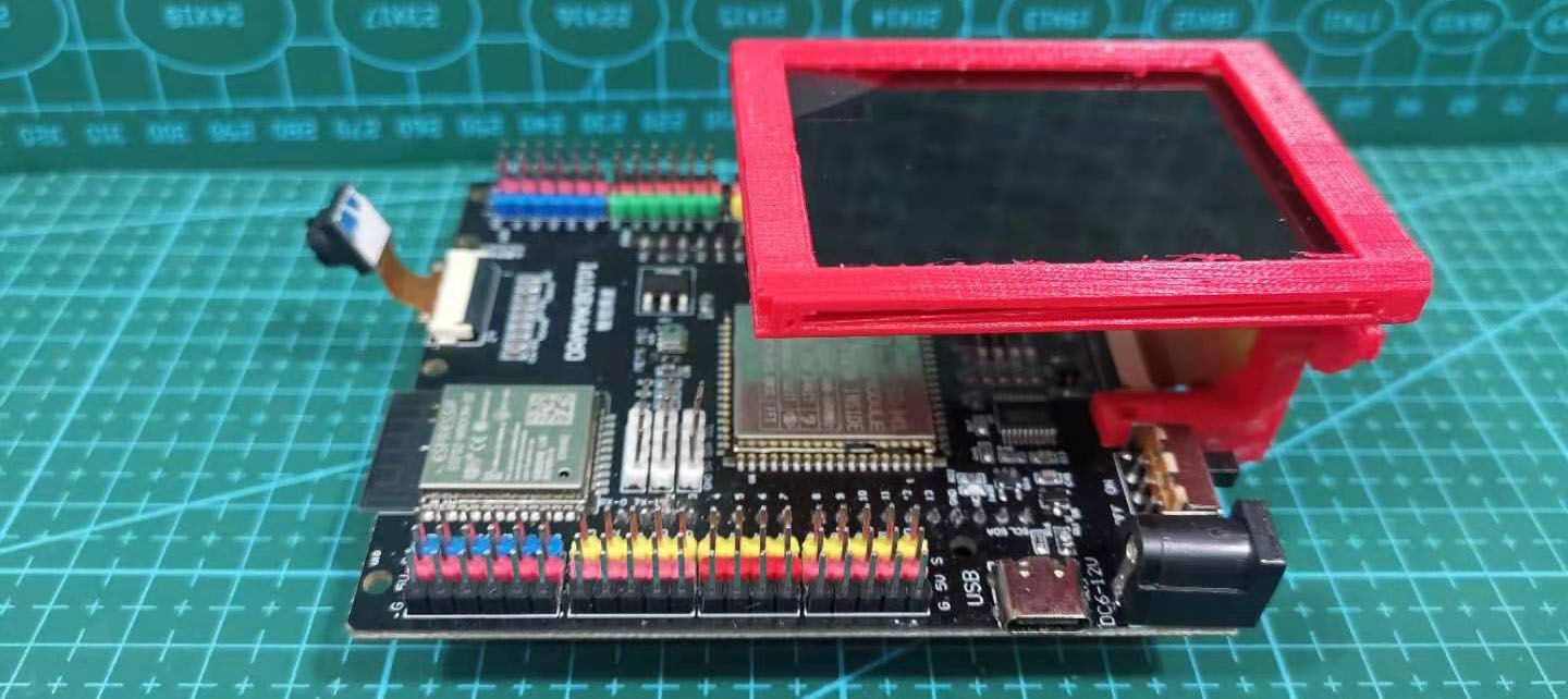

将摄像头和屏幕安装好,如图所示。
我们暂时先不管针脚,先来看看如何利用摄像头识别各种物体、颜色、二维码、条形码等。

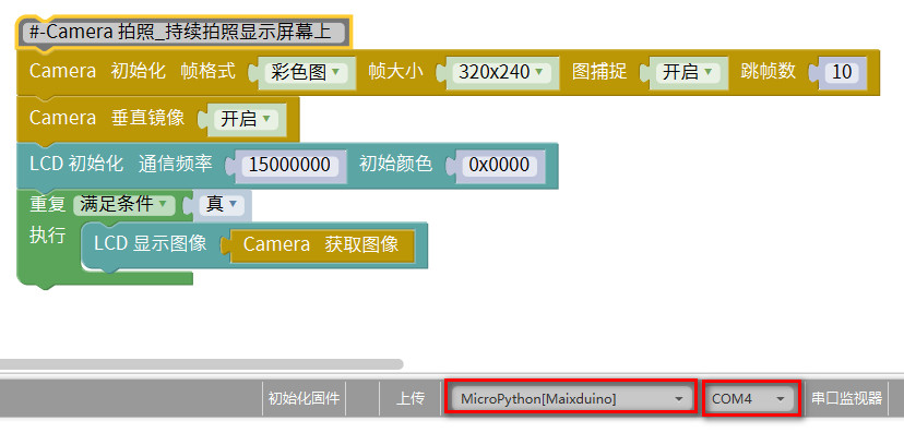

打开创客联盟版Mixly,拖入如下代码。
主控板一般不用选,注意选好COM口
点击上传,如果屏幕能显示摄像头拍到的内容说明摄像头和屏幕完全正常,我们可以开始尝试用博派来做项目了。

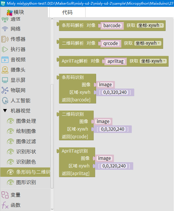

打开创客联盟版Mixly,在机器视觉里就有关于二维码和条形码的积木块。
我们要做的就是把摄像头拍到的图形让其进行解析即可

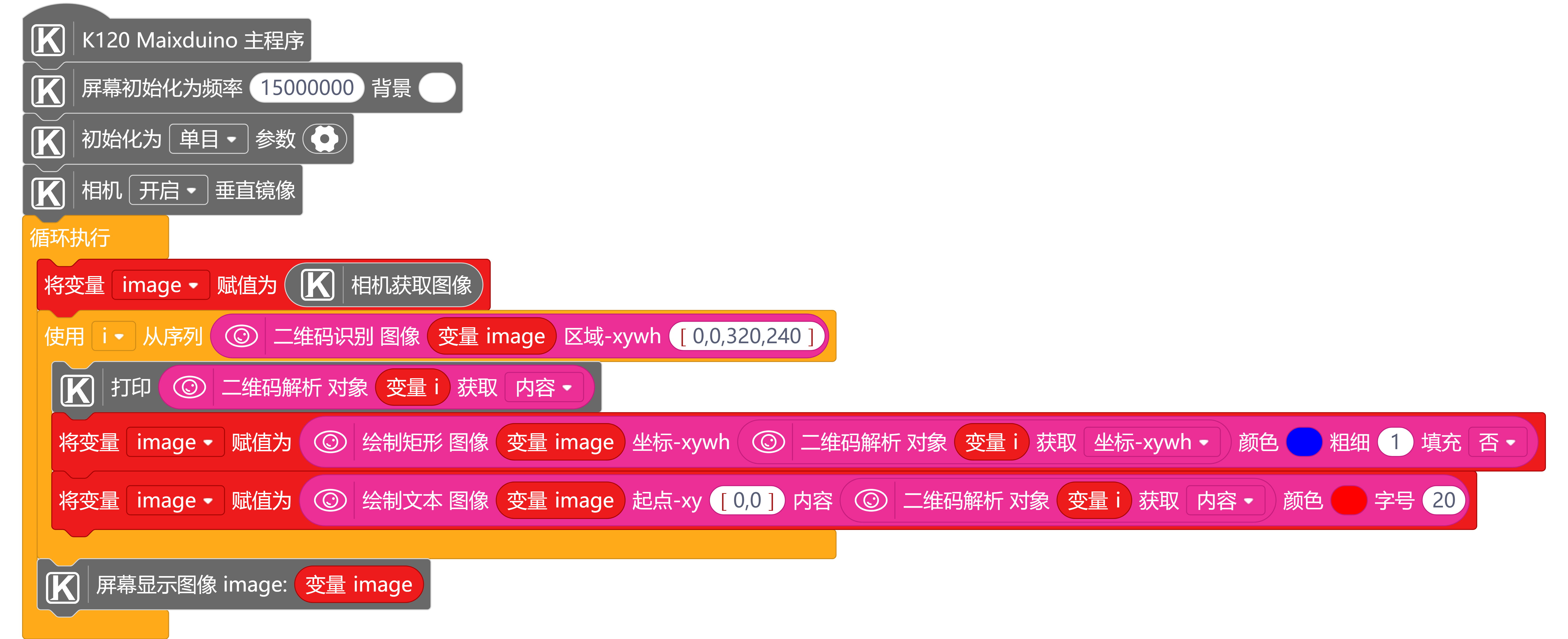

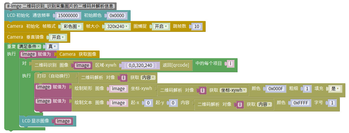

整个识别二维码的代码如下:

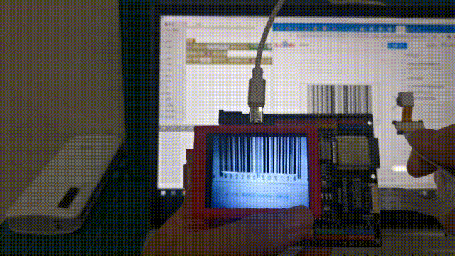

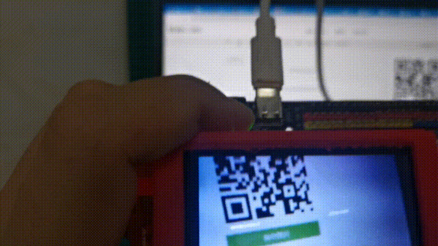

效果如下:
步骤3识别条形码

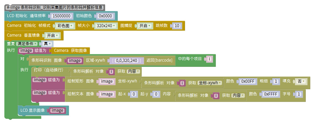

识别条形码的程序和二维码差不多,直接上代码和效果图。

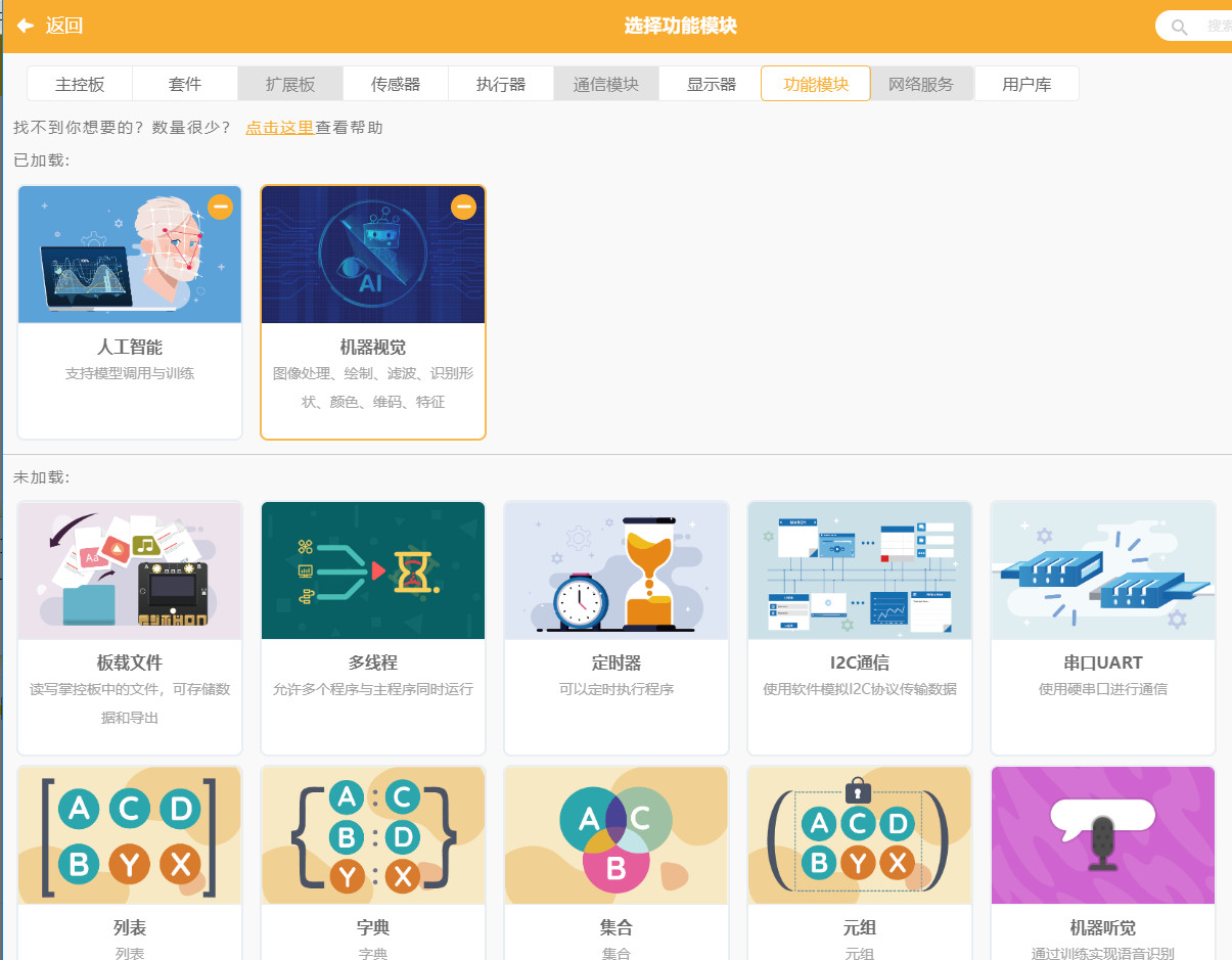

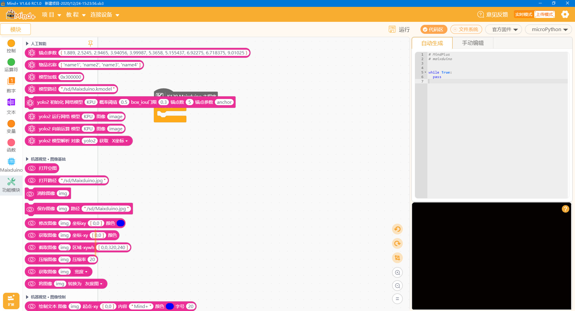

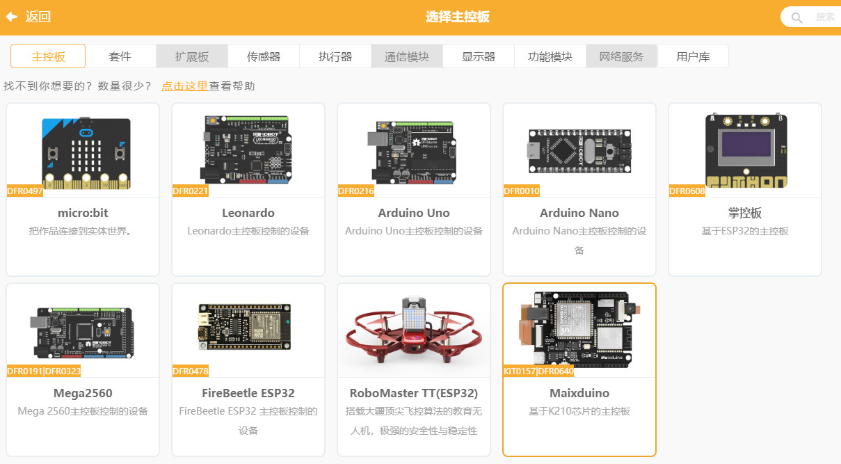

打开Mind+ ,切换到上传模式,点击扩展,主控选择Maxiduino
返回主界面,我们会发现积木块内容不多,那是因为我们还没有加载人工智能模块和机器视觉模块。
再次点击扩展,找到功能模块,选择人工智能和机器视觉。
再次返回主界面,你就发现多了很多积木块,人工智能和机器视觉的模块都有。
下面来编写代码,代码的编写方式和Mixly基本上是一样的。
直接上代码:
