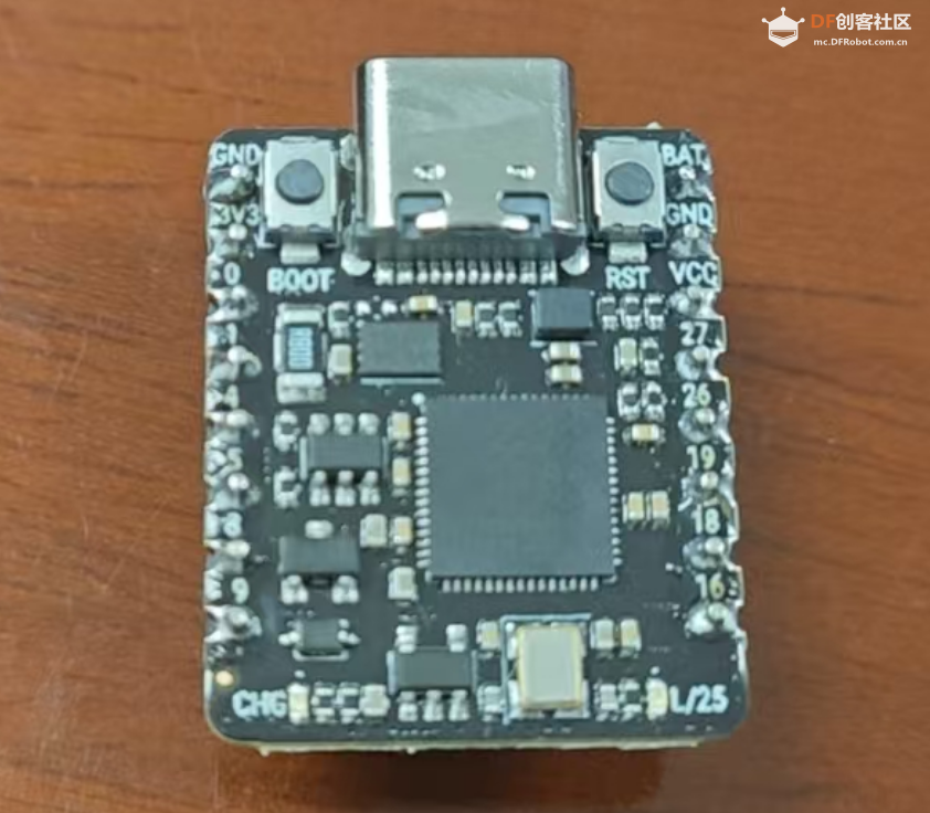

小朋友参加活动,会有很多陌生小朋友一起玩的场景。这时老师会给每个孩子贴一个名字贴,方便小朋友们互相认识。这次申请到了Beetle树莓派 RP2350的开发板,基于其穿戴特质,加一个墨水屏,为小朋友制作一个名字贴,让孩子成为最闪亮的崽!二、硬件介绍
Beetle 树莓派RP2350 使用墨水屏制作一个名牌图1
主控:Beetle RP2350 是一款基于RP2350芯片设计的高性能迷你体积的开发板,该开发板仅硬币大小(25*20.5mm),专为对空间有要求的嵌入式应用设计。高性能树莓派RP2350芯片是树莓派新推出的高性能安全微控制器,该微控制器拥有独特的双核双架构设计,允许选择Arm Cortex-M33或Hazard3 RISC-V内核。P2350拥有150MHz主频,520KB RAM和2MB Flash,可处理大量高速数据。
高度集成,超小尺寸Beetle RP2350在仅硬币大小的体积上引出了11个IO、BAT、3.3V等众多接口,为项目制作提供了充足的IO和方便的电源连接。Beetle RP2350休眠功耗仅uA,使用电池可长时间工作。同时,Beetle RP2350还集成了锂电池充电功能和电池电压监控功能,可对锂电池进行充电和监测电量,以便在电量不足时采取措施,确保设备持续运行。

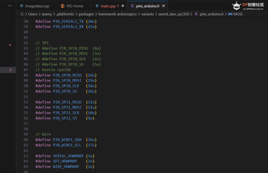

开发工具依然使用自己最喜欢的Vscode+platformIO。但是Beetle RP2350太新了,platformIO暂时还没有支持,这里借用相同主控芯片的seeed-xiao-rp2350开发板的驱动来开发Beetle RP2350板子。开发过程中还使用了python+opencv来对图片进行处理。
上一篇帖子写了,如何在vscode下搭建platformIO的编译环境。除此之外还需要修改板子的引脚对应关系。这里使用到spi通讯接口,所以需要修改spi对应的管脚信息。

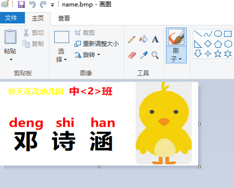

墨水屏显示的内容使用绘图板事先绘制好。需要留意,这个墨水屏是4色墨水屏,支持 黑、白、黄、红四色。电脑绘制好的图片是以RGB方式存放的,每个像素点使用3个字节保存。而墨水屏每个像素点使用2位数据保存(仅仅支持4色),这样图片从电脑到墨水屏就要进行转换。

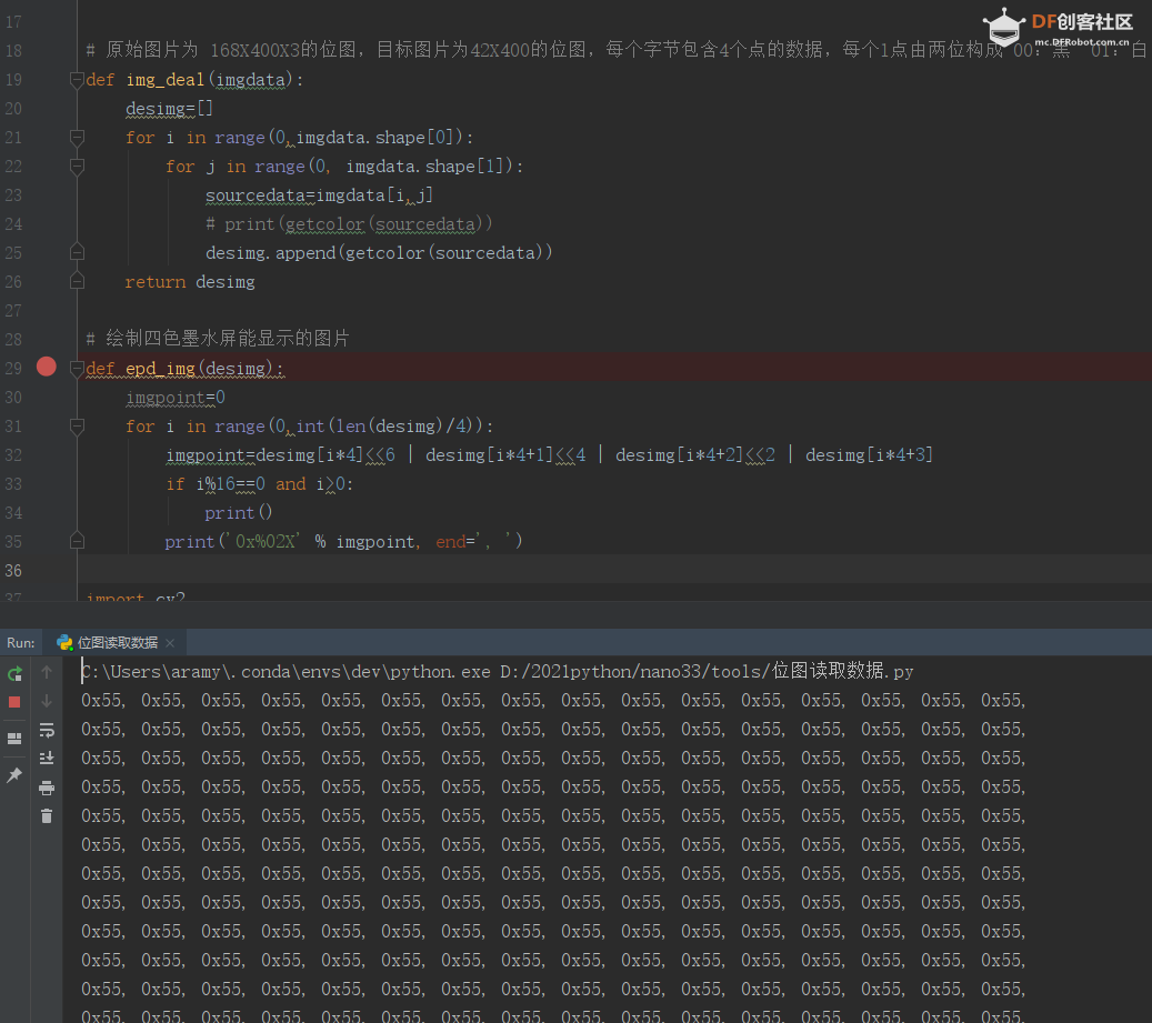

数据转换分为两步,第一步将电脑的图片颜色映射到4色上;第二步,将图片每4个像素压缩到一个字节里去。

使用python将生成的图片内容,转换为一个数组。
Beetle 树莓派RP2350 使用墨水屏制作一个名牌图5

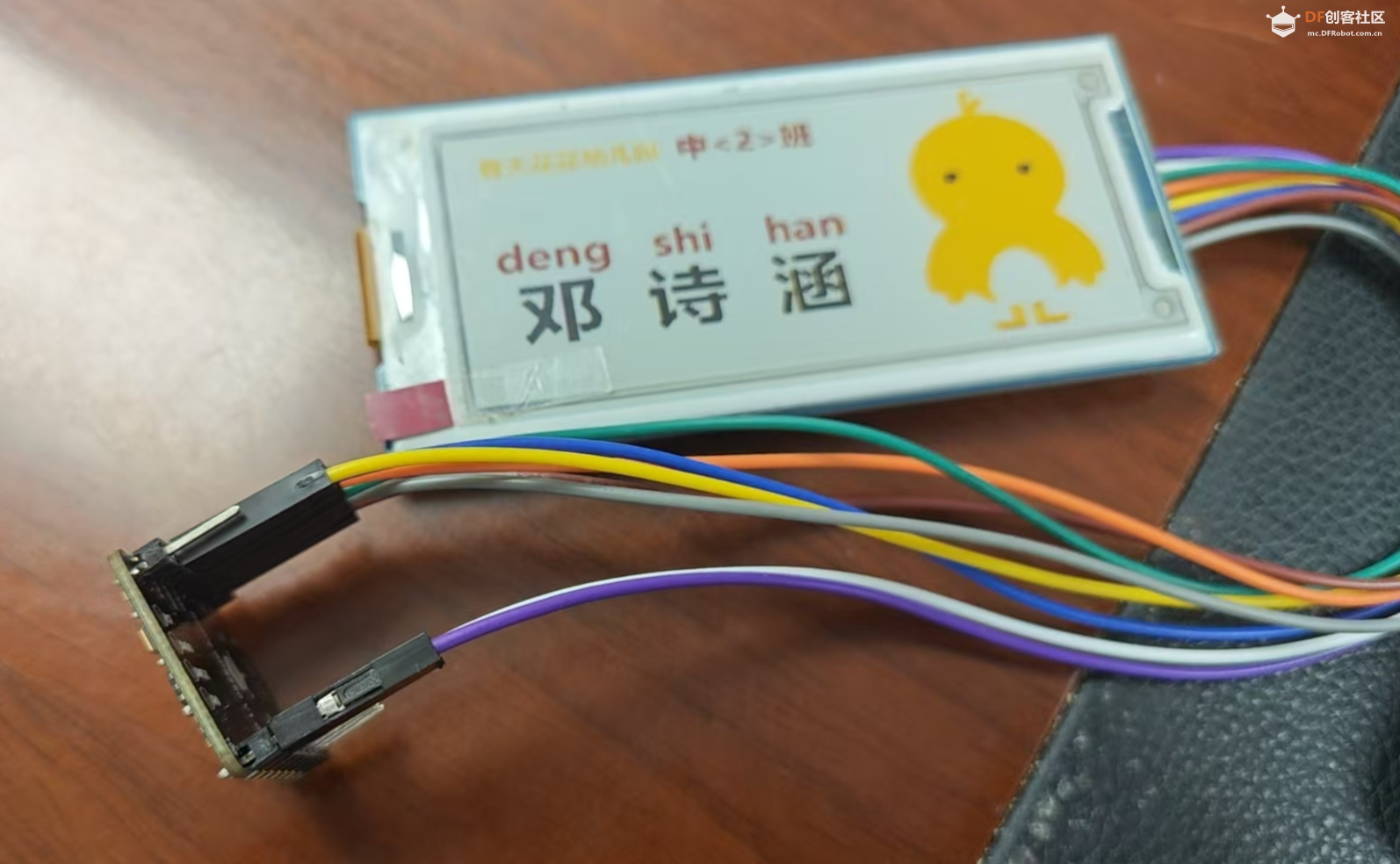

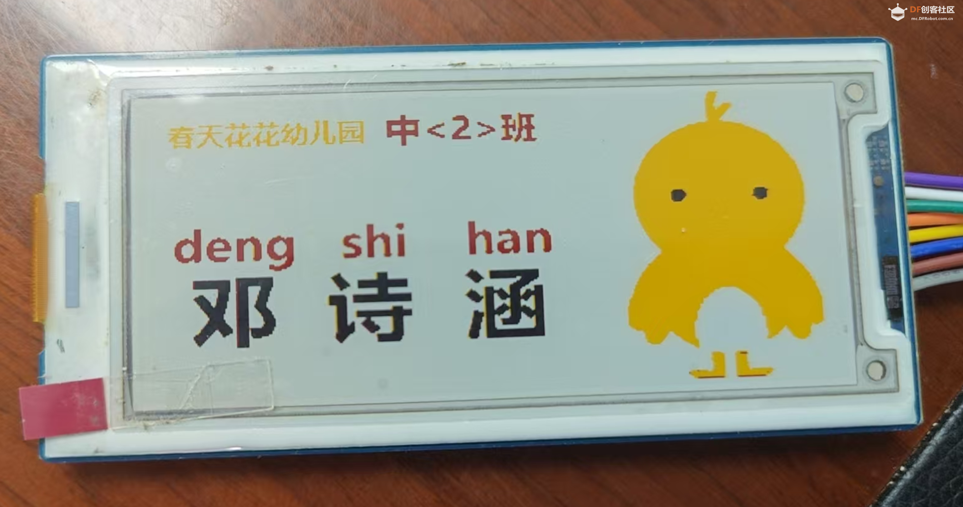

四、效果展示
墨水屏显示内容还是非常惊艳的。不过红色不够艳丽。开发板掉电后也能正常显示内容。
Beetle 树莓派RP2350 使用墨水屏制作一个名牌图6
Beetle 树莓派RP2350 使用墨水屏制作一个名牌图7
