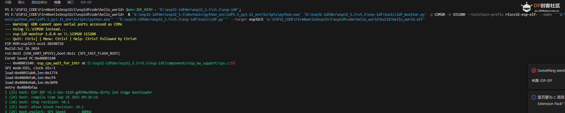

第一次尝试使用Esp-idf5.4.2,使用例程hello_world来编译烧写程序,结果报错。检查原因,发现Esp-idf5.4.2能够选中ESP32C5芯片,但是看官方文档,应该是还不支持该款芯片。

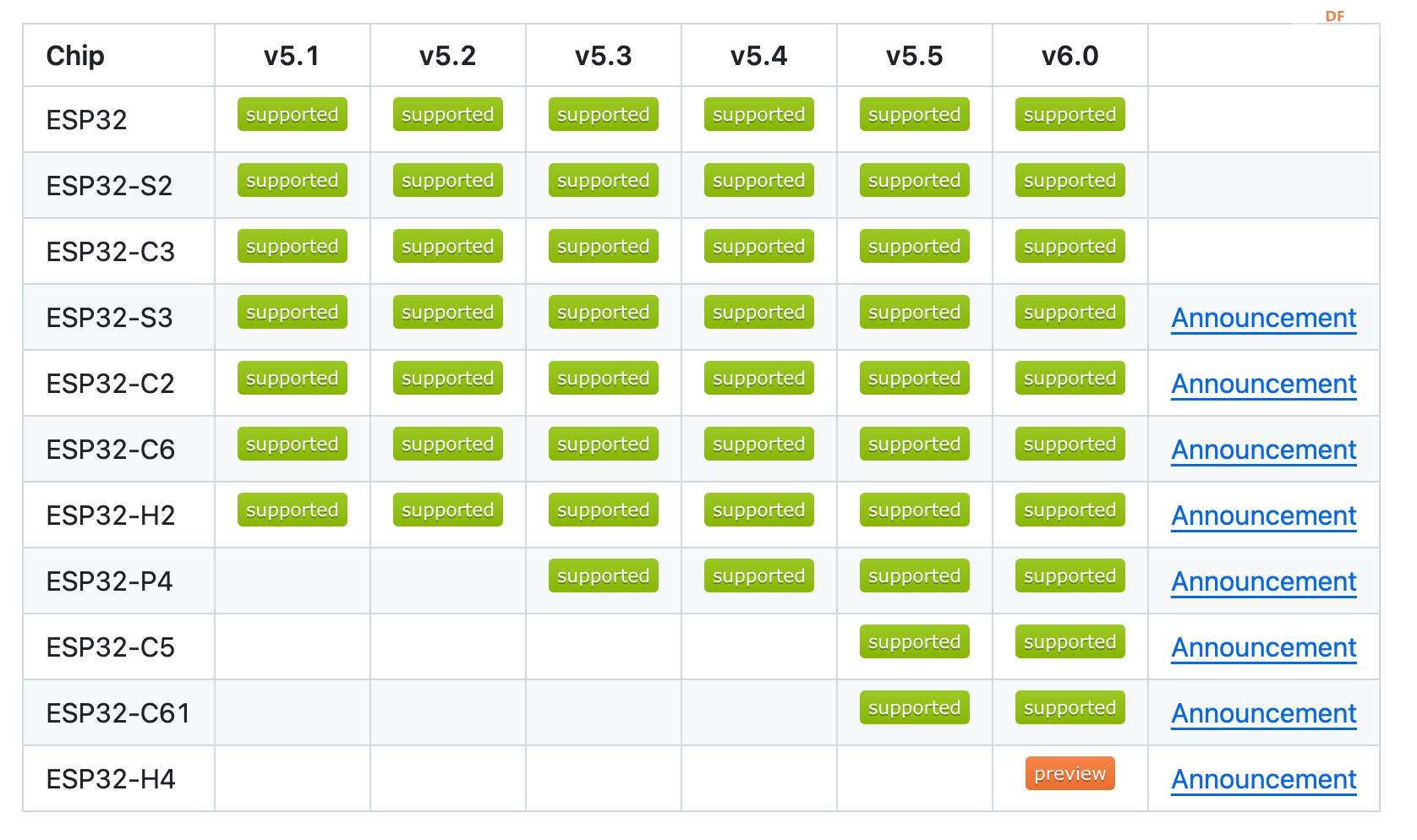

于是在Vscode下继续安装多个Esp-idf环境,针对 ESP32-C5 需要安装 Esp-idf5.5版本。

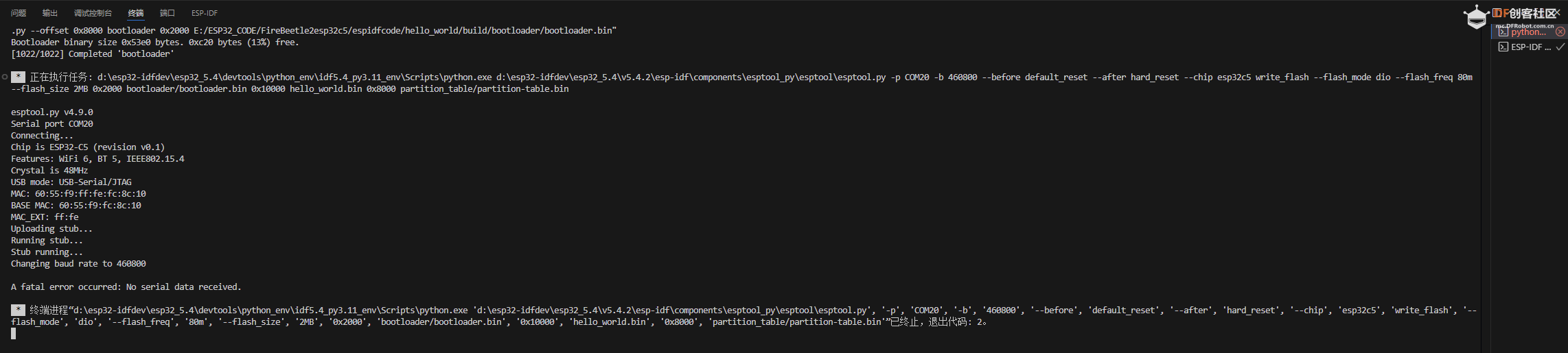

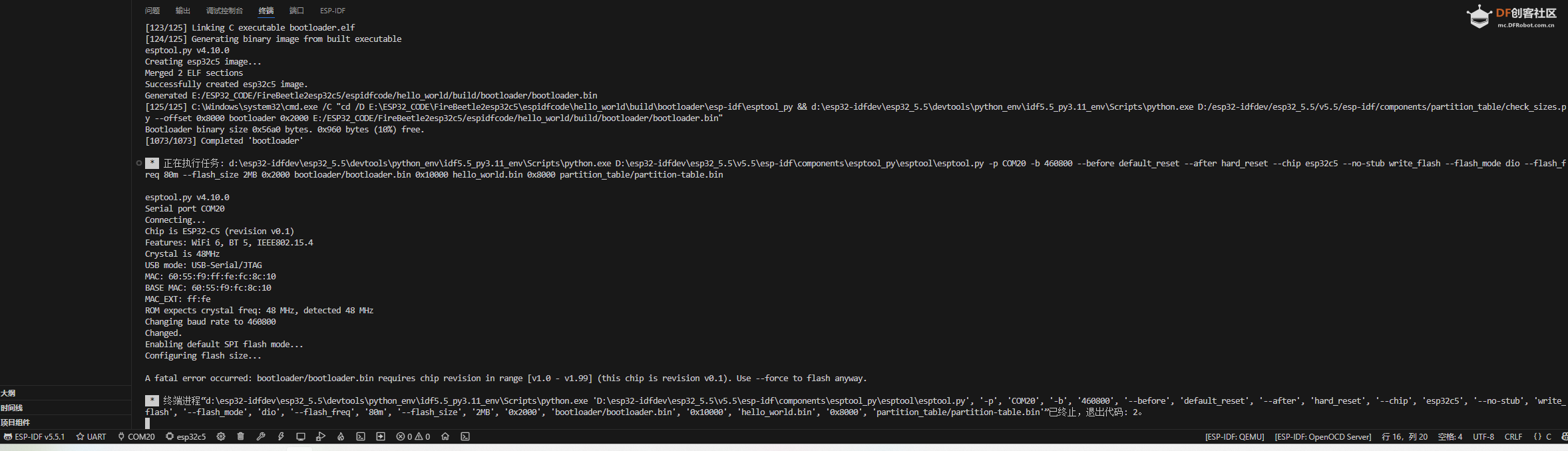

第二次尝试使用Esp-idf5.5,使用例程hello_world来编译烧写程序。结果依然报错。看提示为:A fatal error occurred: bootloader/bootloader.bin requires chip revision in range [v1.0 - v1.99] (this chip is revision v0.1). Use --force to flash anyway.
ESP32-C5测评——esp-idf环境搭建图5

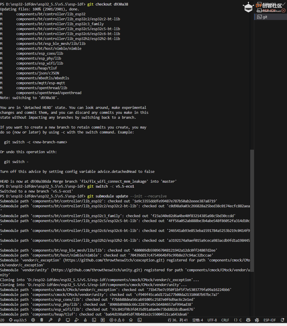

原来这块开发板ESP32-C5是内测版,是ECHO1,v0.1版本,ESP32-C5的尝鲜版,但ECO2版本已经发布,所以乐鑫官方已经停止支持ECO1。参考群里的老师的帖子进行对环境的修改。
  1. cd 到esp-idf的安装目录
  2. git checkout d930a38
  3. git switch -c v5.5-eco1
  4. git submodule update --init --recursive
进入我的esp-idf安装目录“D:lesp32-idfdevlesp32 5.5lv5.5lesp-idf> ”依次执行上述命令。

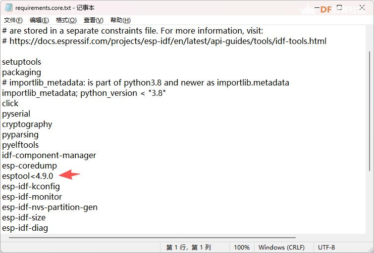

然后切换回项目“hello_world”的文件夹下。执行命令:
  1. idf.py --preview set-target esp32c5
  2. 执行成功输出 Generating done,后,再执行:
  3. pip install -U "esptool<4.9.0"

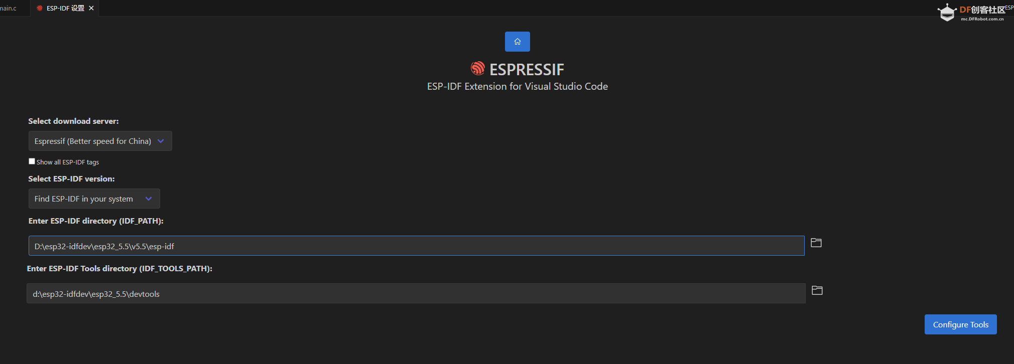

ESP32-C5测评——esp-idf环境搭建图8
使用ESP-IDF Extension工具再次重新配置一下。配置过程中发现“xtensa-esp-elf”和“openocd-esp3”两个文件被回退到以前的版本了。等待Vscode重新配置完成esp-idf5.5的环境,再次编译项目,成功编译。

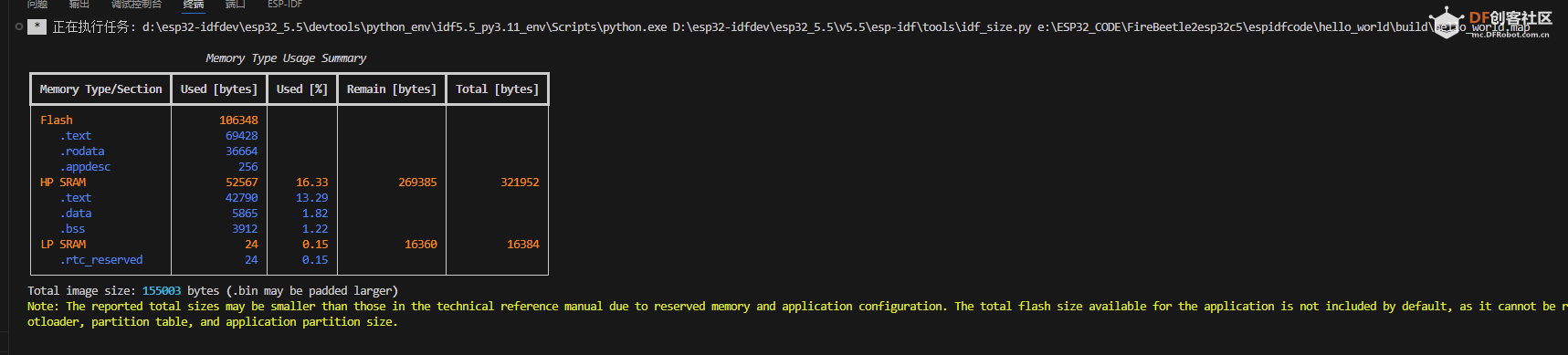

将开发板与电脑连接,设置好串口,开始烧录。这次烧录成功。
ESP32-C5测评——esp-idf环境搭建图10
