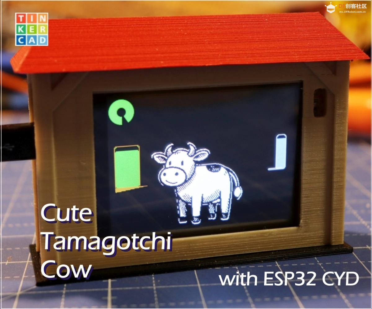

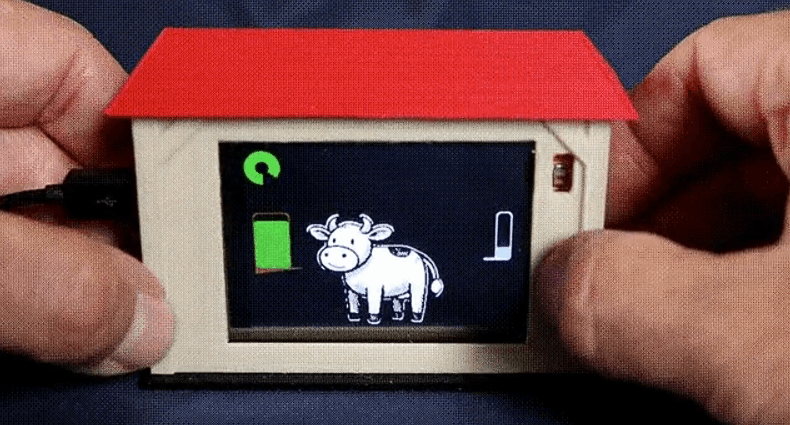

第 5 步:哞哞
功能:
当奶牛的内部水分和饲料水平下降(= 饥饿、口渴)时,奶牛会进食和饮水。如果水或饲料容器是空的,则奶牛会感到饥饿、不高兴和哞哞。
如果你点击水或饲料,补给就会得到补充,奶牛就可以吃东西了。如果你轻拍奶牛(=抚摸),它也会很开心,很舒服地哞哞叫。
当 LDR 注意到黑暗时,奶牛就会睡觉。她不吃东西,也没有太多的饥饿或口渴。
与您的新宠物一起玩得开心!

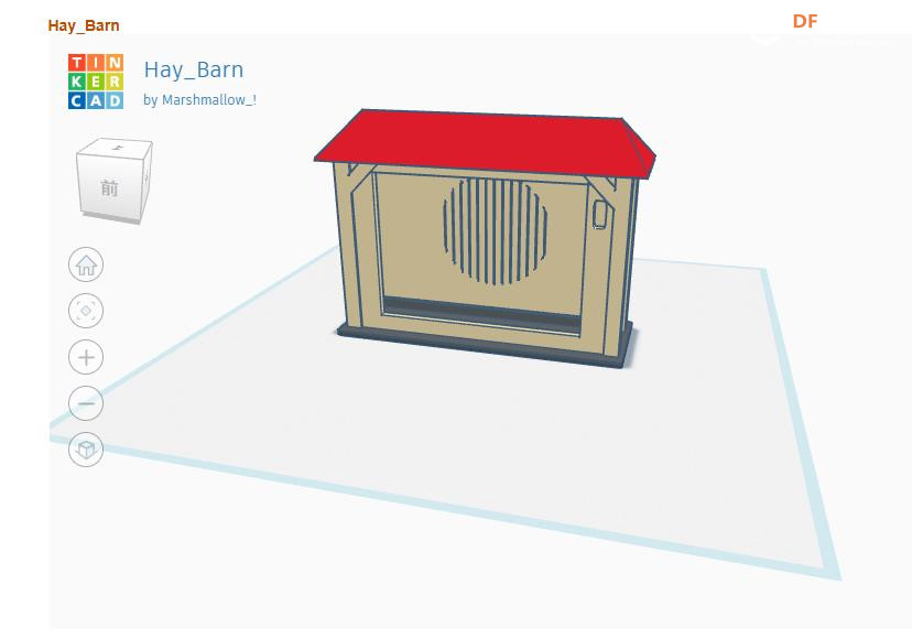

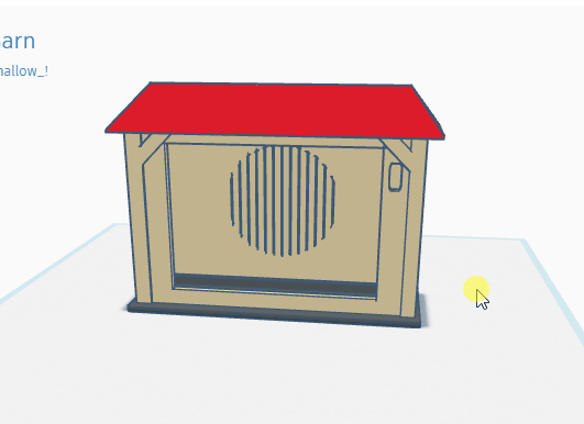

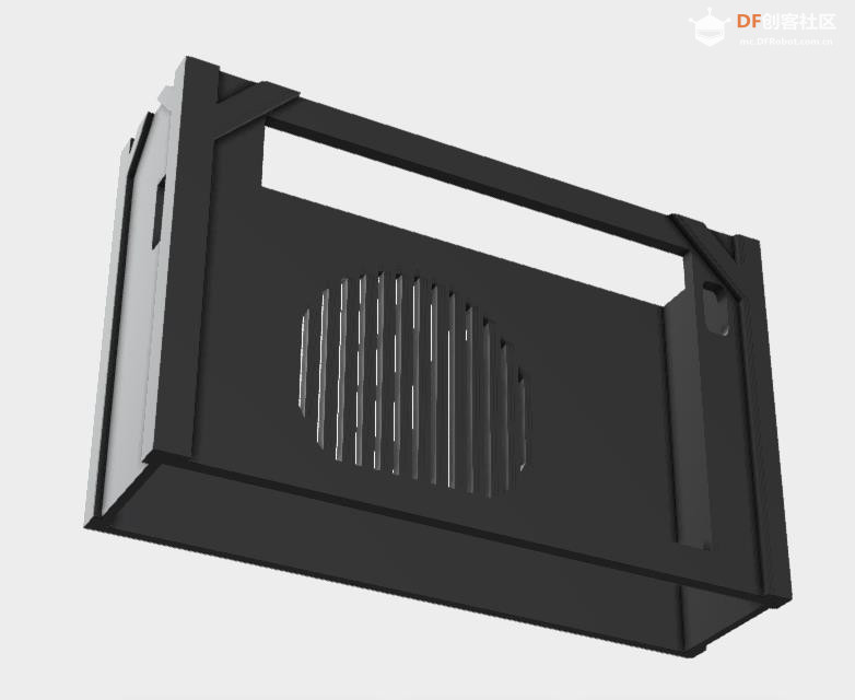

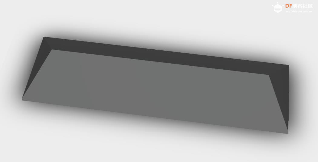

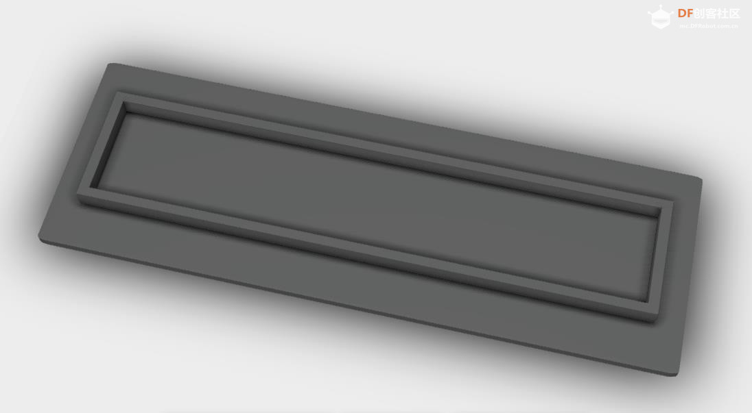

第 4 步:谷仓
对于氛围,我很快就设计了一个带有 tinkercad.com 的马厩,并通过 3D 打印机将其变为现实。当然,您也可以在这里用木头建造一个美妙的微型马厩。不要忘记背面的良好通风。
3D打印件
Hay_Barn_ground.stl
Hay_Barn_roof.stl
Hay_Barn_walls.stl

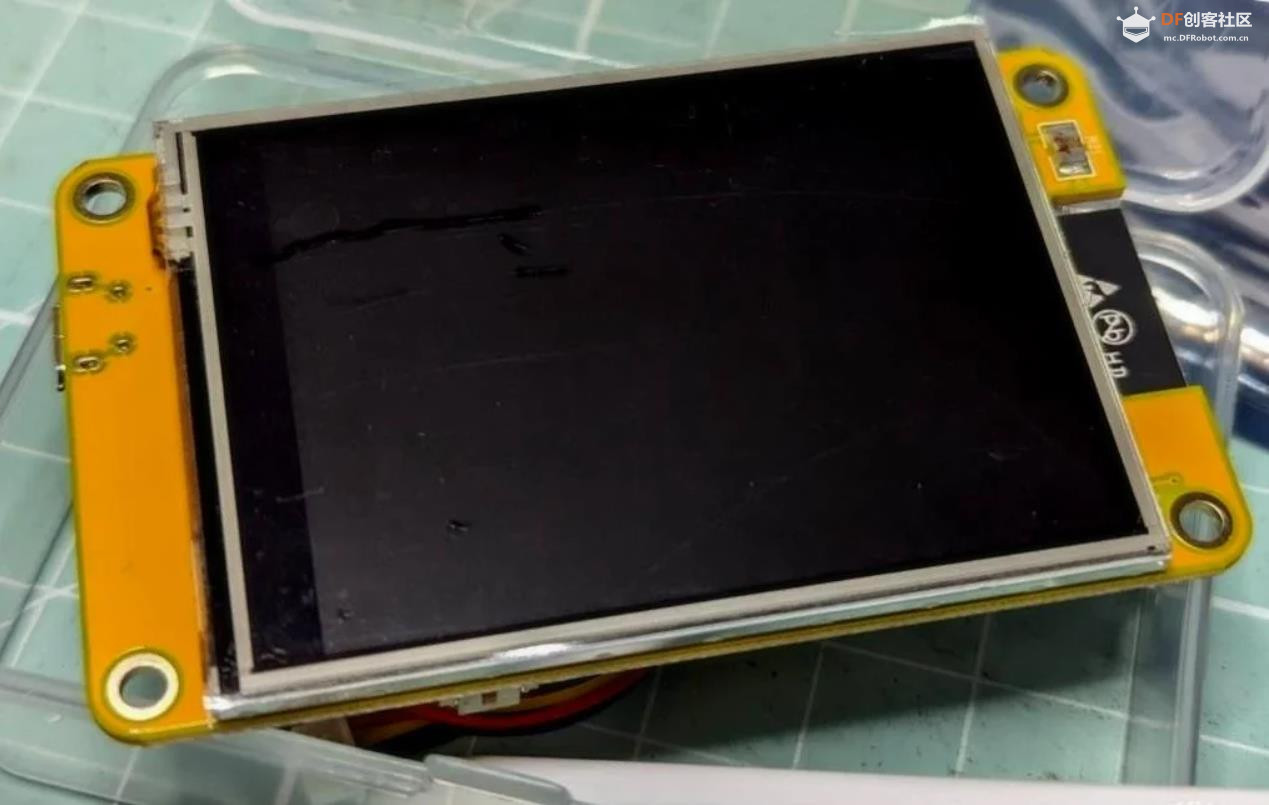

第 3 步:扬声器和 LDR 传感器
“Mooh”的扬声器是可选的。不幸的是,我还没有能够让声音功能在不复杂的情况下工作。每次 SD 卡在线时,触摸屏都无法正常工作。有什么想法吗?
mp3 文件可以保存在 SD 卡上。连接引脚位于 CYD 的背面。我从一台旧的固定电话中获得了扬声器。
内置的 LDR 传感器 (GPIO 34) 告诉奶牛何时睡觉。天黑时,她躺下。在此期间,不消耗水和食物。

我从来没有养过 Tamagotchi,一种小电子宠物,当它们在 80 年代后期问世时。老实说,图形相当粗糙,纽扣电池过去和现在都是一个环境问题。
但今天你可以做得更好。不是为了你的口袋,而是为了你的桌面。一头可爱的奶牛并没有错。
因此,让我们在谷仓中建造一头奶牛,您可以喂养和抚摸它(我们将跳过谷仓的清洁工作)。

功能:
与您的新宠物一起玩得开心!
3D打印件
Hay_Barn_ground.stl
Hay_Barn_roof.stl
Hay_Barn_walls.stl

CYD 是 ESP32 和 Touchschreeen 的完美结合。它为您省去了烦人的焊接和电缆。
诚然,我的编程有点业余。您当然可以从 CYD 的设计方面获得更多收益或为奶牛提供更多功能。但至少程序步骤很容易遵循。
该库可用于模拟各种工作表面。我们不展示背景,而是专注于奶牛、饮水处和饲养处。三个点击区域以隐藏的方式集成在一起,即它们不可见,但可以在三个地方点击:用于补充的水和饲料位置以及用于抚摸的奶牛本身。

对于我们的奶牛,我们需要一个带有饲喂站和水槽的舞台/谷仓,每个平台都显示不同的高度。
奶牛应该
• 站着, 微笑, 咀嚼, 看起来悲伤
• 吃、喝
• 躺下反刍, 微笑, 睡觉
这些图像作为代码存储在名为 “cow-all.h” 的额外文件中,并在需要时加载。
这些图像是自制的,您可以自由使用它们。
• ESP32 CYD (便宜的黄色显示器) (2432S028R)
• 合适的电源 / 移动电源
• 3D 打印部件。或一些用于谷仓的木材
• 木材 / 胶合板和颜色
• Arduino IDE 软件
(需要具备 Arduino 的基本经验)
