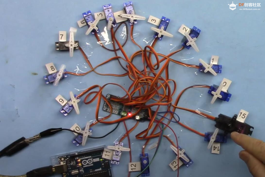

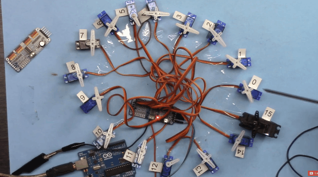

使用PCA9685模块与Arduino Uno R4(V2)控制16台伺服电机的简明方案
1. 核心硬件配置

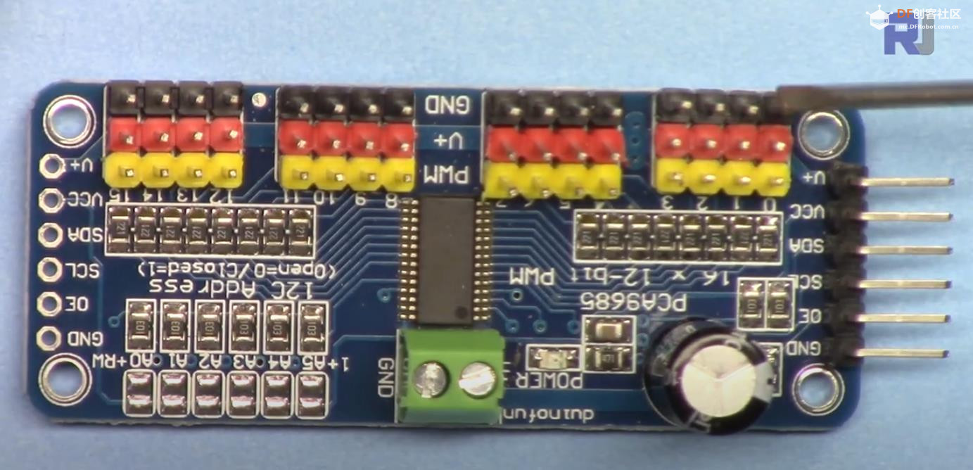

PCA9685模块:
16通道PWM输出,支持I²C通信(地址可配置,默认0x40)。
每通道输出频率20Hz-1.5kHz可调,分辨率12位(4096级),适合伺服电机控制。
Arduino Uno R4(V2):
主控板,通过I²C接口与PCA9685通信,释放主控PWM资源。

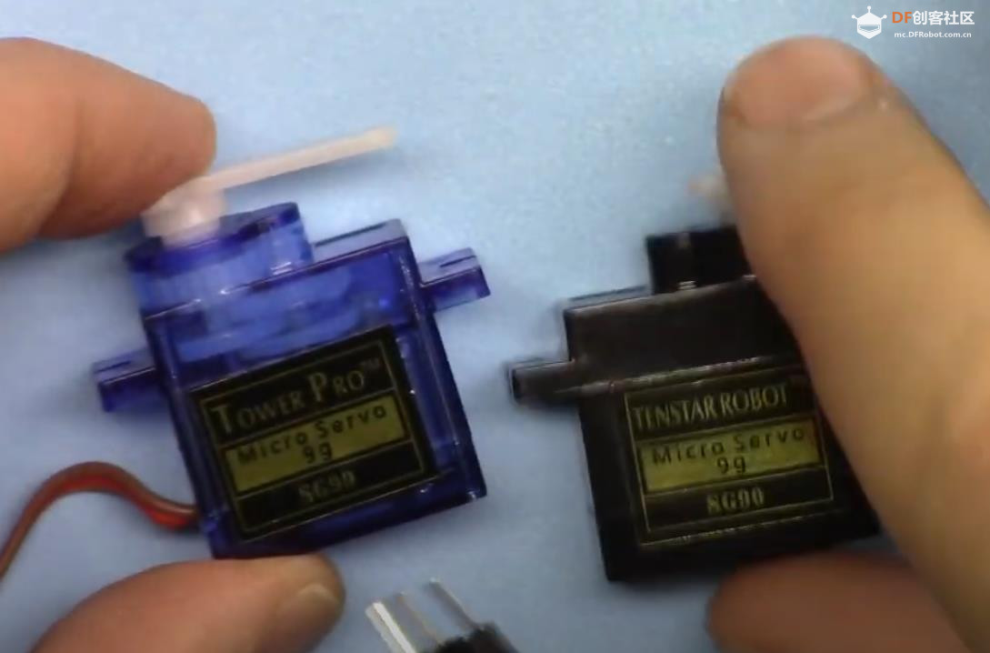

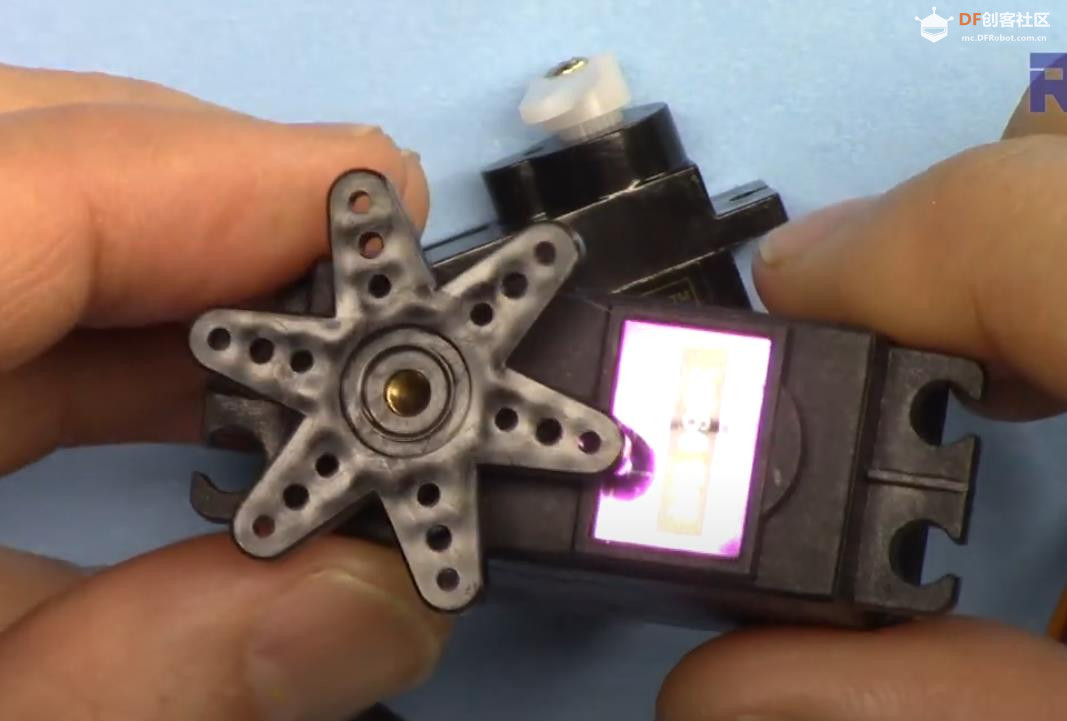

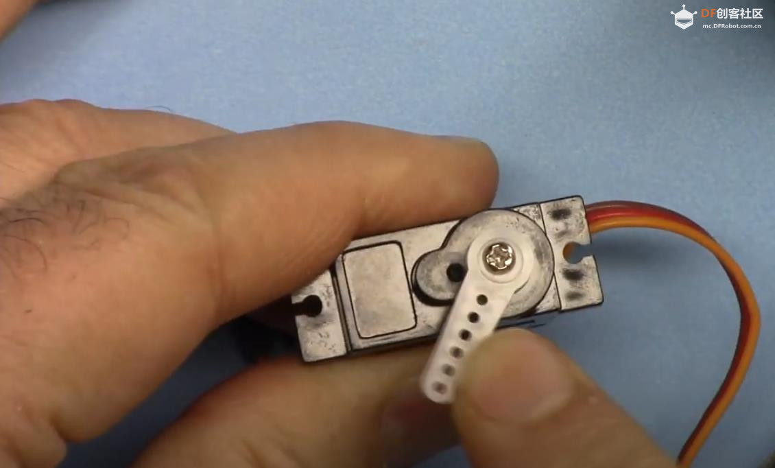

伺服电机:
16台标准舵机(如SG90、MG996R),需5V电源供电,信号线接PCA9685通道。
2. 硬件连接
PCA9685与Arduino:
SDA → Arduino A4(或板载SDA引脚)
SCL → Arduino A5(或板载SCL引脚)
VCC → 5V(若电机功率低)或外部电源(推荐)
GND → 共地
伺服电机连接:
每台伺服电机的信号线接PCA9685的PWM0-PWM15通道。
电机电源线(红/棕)接独立5V电源(避免Arduino供电不足)。
