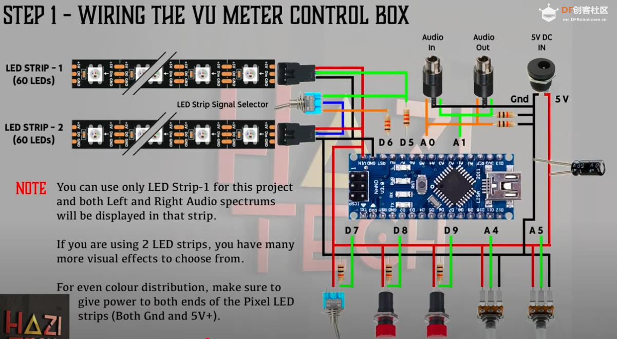

[项目] 【Arduino 动手做】多色带图案:DIY RGB 立体声 VU 表

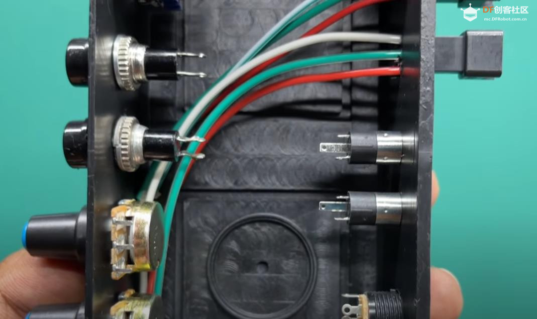

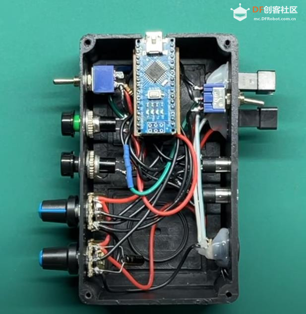

在这里,我向您介绍一款由 Arduino 供电的立体声 VU 表,具有模式、颜色、亮度和音频灵敏度控制选项。完整的 Arduino 代码链接如下。您可以花 2 美元为本机添加蓝牙音频连接功能(指南 -   • DIY 蓝牙 RGB VU 表 |多色色灯).此外,您可以将此装置制作成一个令人惊叹的角灯(指南 -  • DIY 音乐反应式 LED 落地灯 |Arduin...).享受!。
如果您觉得此视频很有趣,我恳请您通过点赞和订阅来表达您的支持。您的参与不仅推动了频道的发展,而且为我创作更多引人入胜的内容提供了巨大的动力。衷心感谢您的宝贵支持!
/ 哈兹科技DIY 音频频谱分析仪 1602 LCD 显示屏 -  • DIY 音频频谱分析仪 LCD 显示屏 |...32 频段 LED 音频频谱分析仪 |Arduino Nano + MAX 7219 -  • 32 频段 LED 音频频谱分析仪 |阿尔杜... “Stereo_Multi_Function_VU_Meter” Arduino 代码、“Adafruit_NeoPixel-master” 库和接线图链接 https://github.com/HAZI-TECH/Arduino-...
特别感谢 “ericBcreator”,他是这个项目的原始创作者。
零件清单
Arduino Nano x 1
1K 欧姆电位器 x 2
瞬时按钮 x 2
拨动开关 x 2

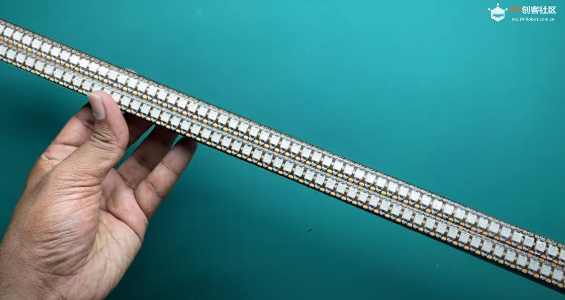

WS2812B LED灯带 x 60LED单灯带 / 60LED双灯带
10K 欧姆电阻器 x 5
330 欧姆电阻器 x 2
1uF 电容器 x 1
3.5mm 立体声母插孔 x 2
DC 母插孔 x 1
3 针 JST 连接器 x 2
塑料盒 x 1
1 英寸电线外壳 x 2 英尺
5V 2A 电源 x 1
