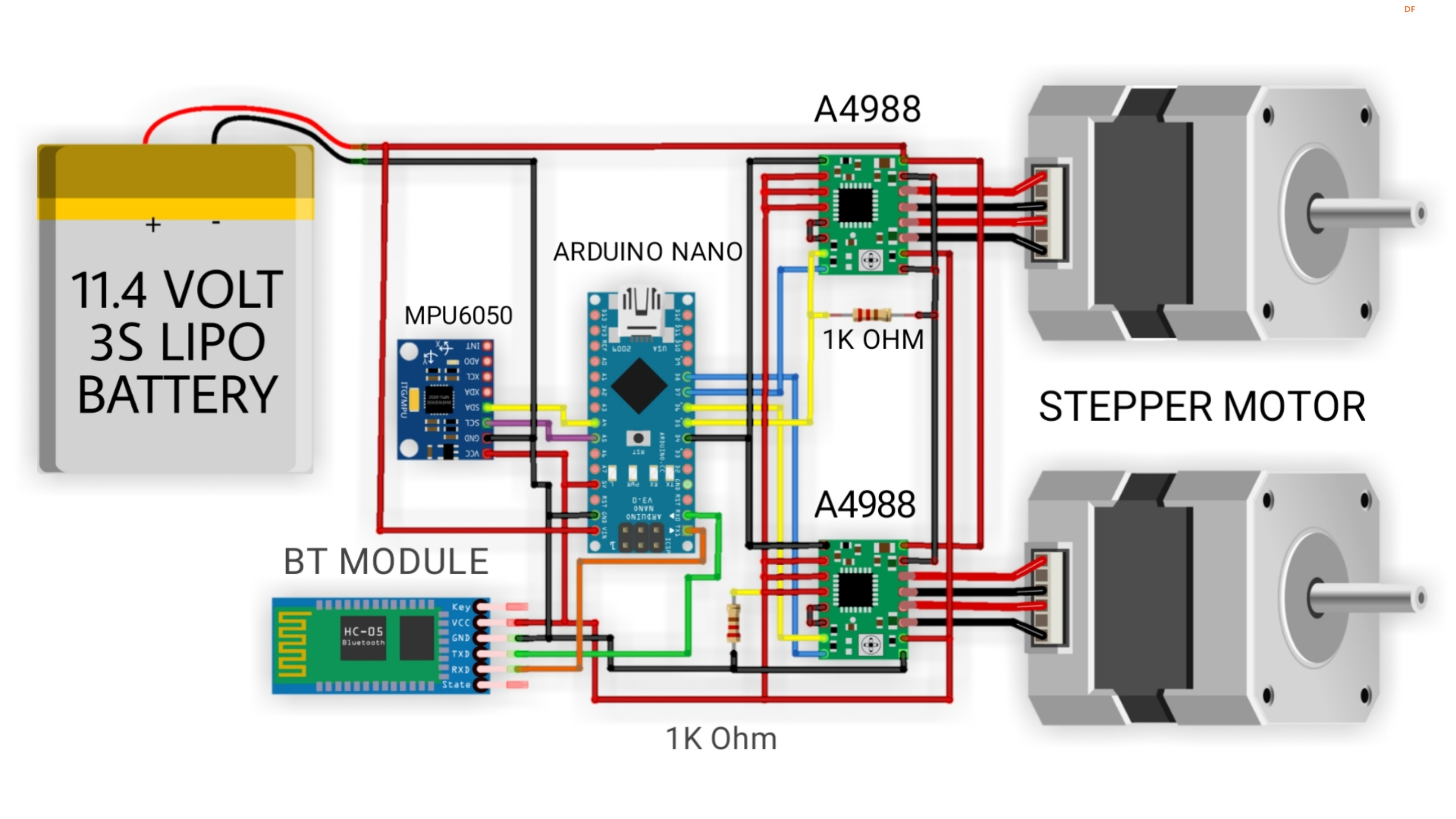

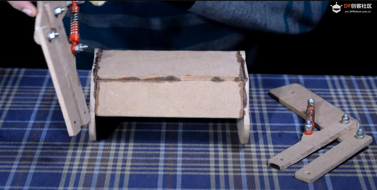

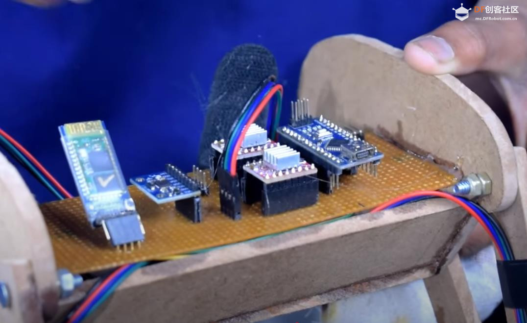

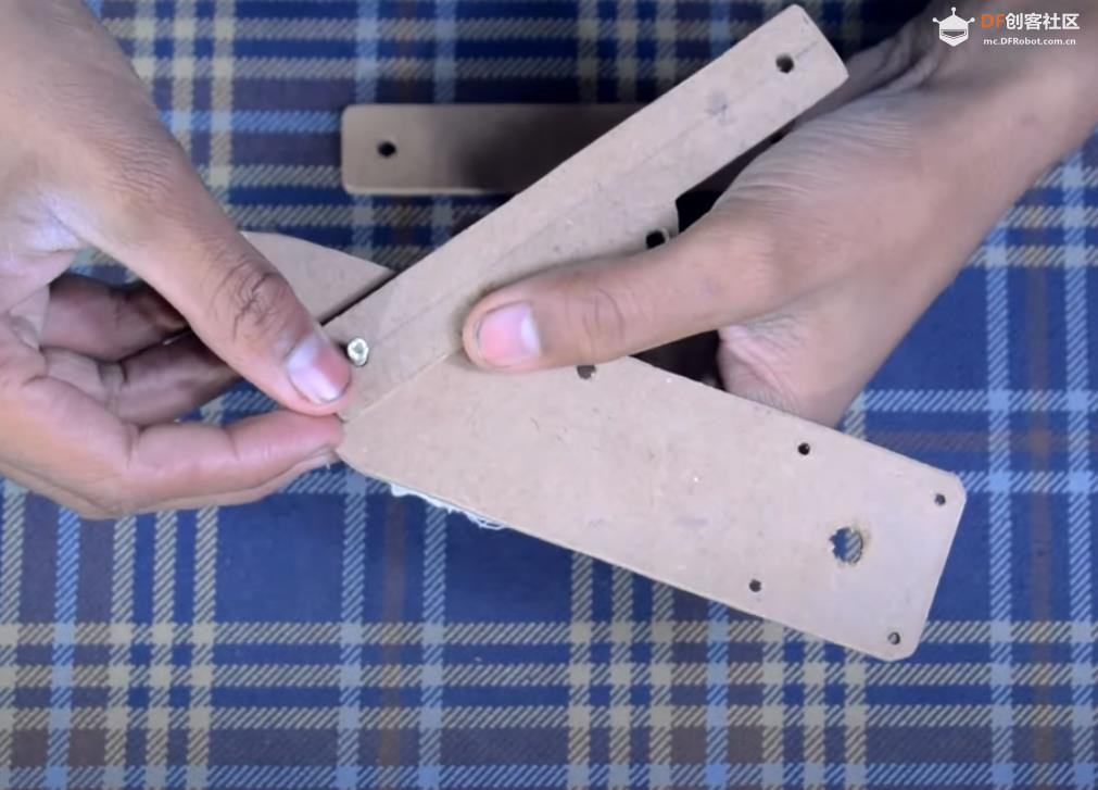

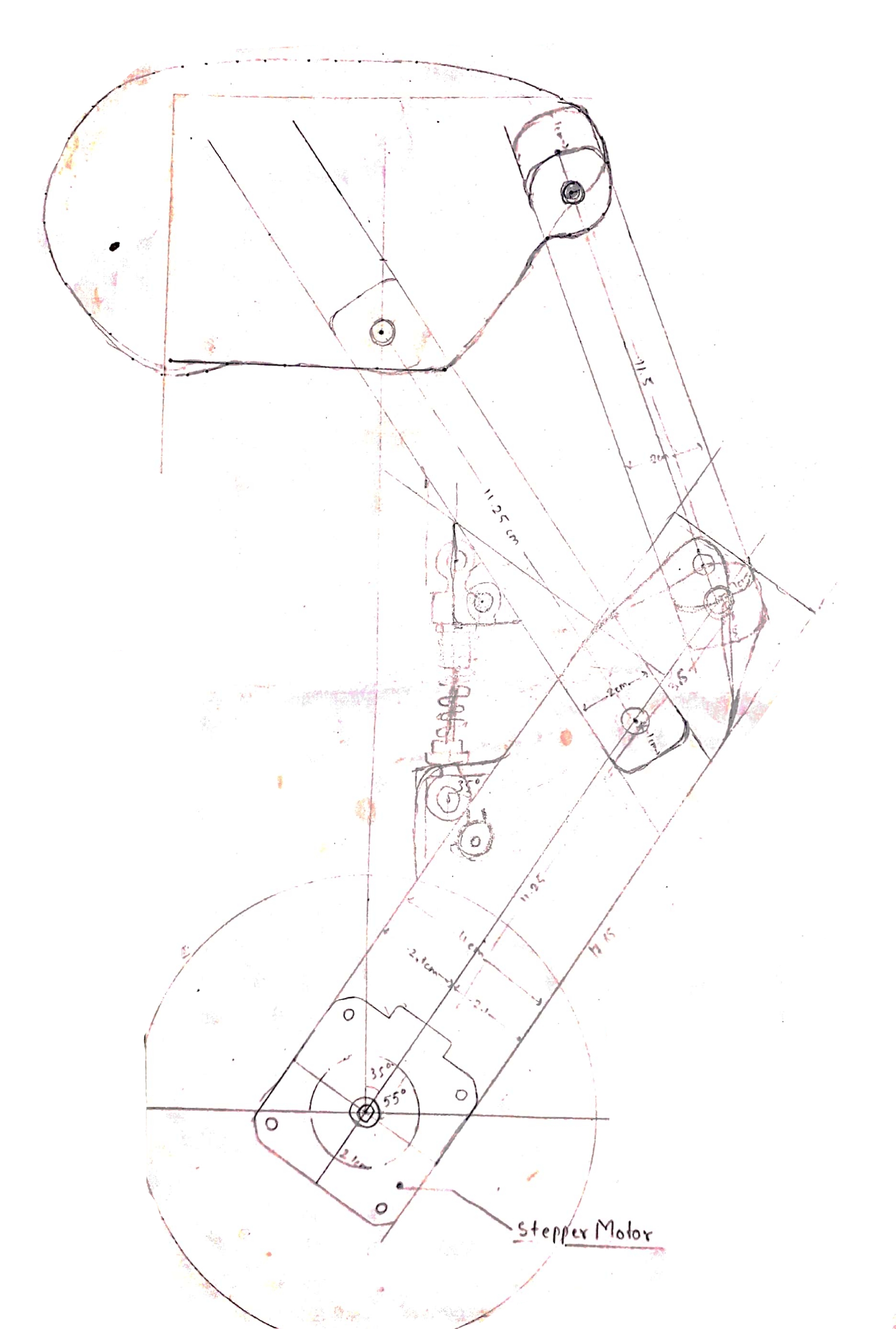

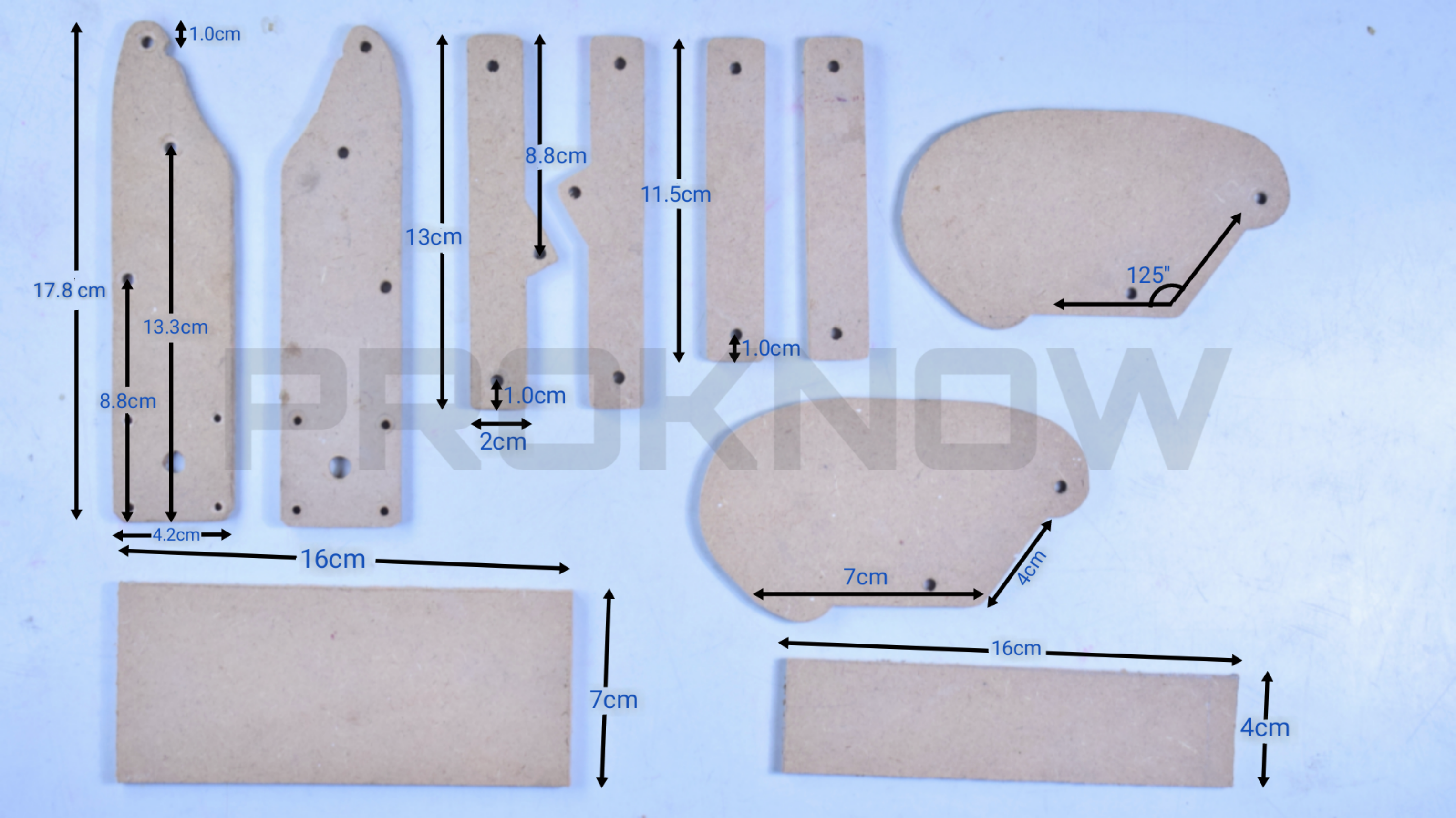

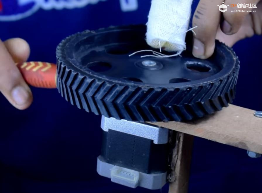

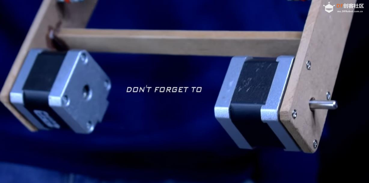

为了构建这个项目,我使用了 Arduino nano MPU6050 A4988 驱动程序 HC-05 bt 模块 MDF 板。Arduino Uno 也适用于这个自平衡机器人
本项目使用 Balancingwii 固件和 EZ-GUI 安卓应用程序,通过蓝牙连接控制机器人。
这是 Arduino 的顶级项目,这是一个非常有趣的DIY。

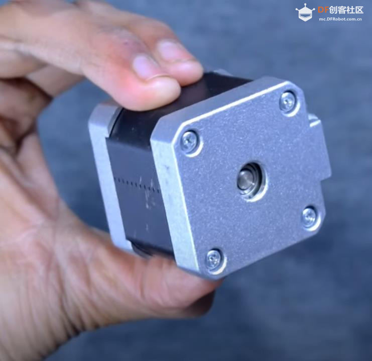

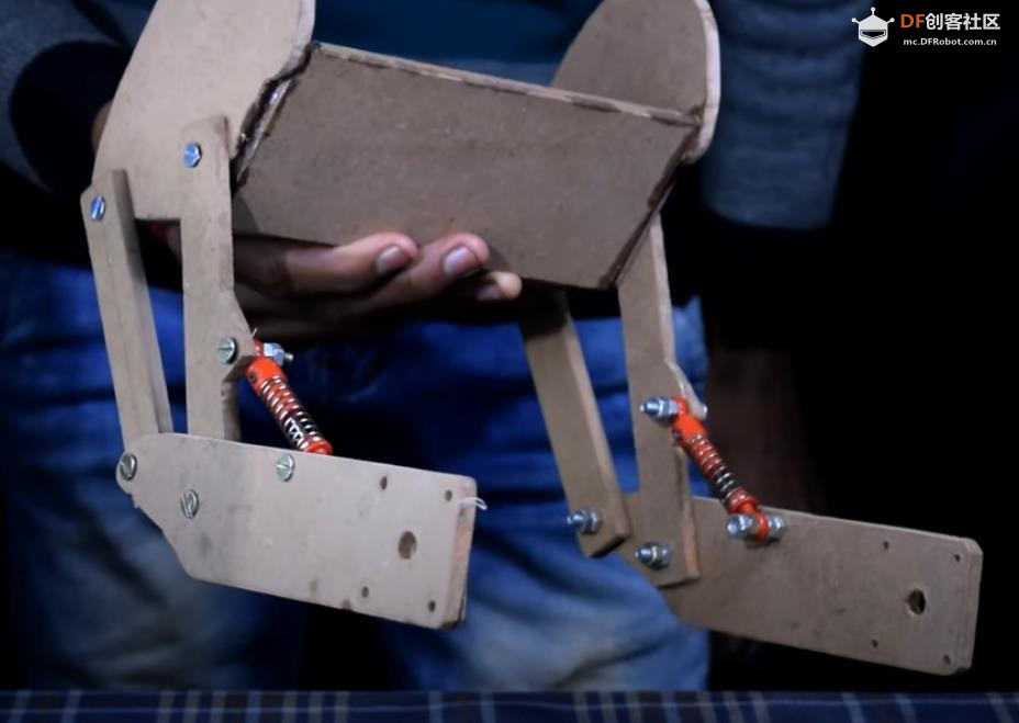

这是一个不会让自己掉下来的双腿机器人,在这里我使用 Nema 17 步进电机和 A4988 步进电机驱动器以及一些 Arduino 编程来平衡这个机器人。我还使用了陀螺仪传感器 (MPU6050),它可以连续地将机器人方向数据发送到控制器。步进电机对 mpu 6050 发送的数据做出反应,如果机器人在前面倒下,它会移动字,如果机器人向后倒下,它会向后移动字。
我们还可以借助智能手机向左、向右、向前和向后移动它通过蓝牙,这意味着它是蓝牙控制自平衡机器人。
