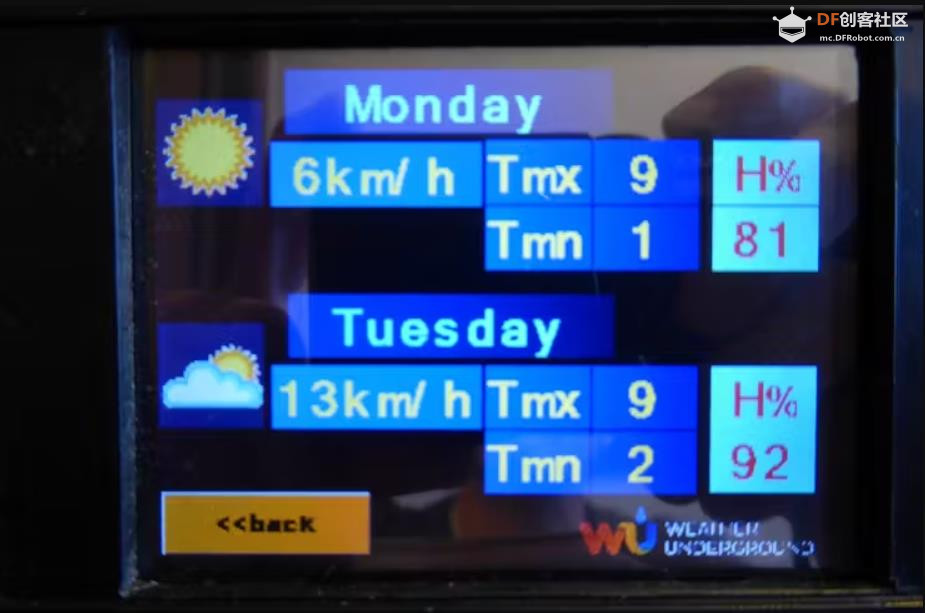

使用 ESP32 板和 Nextion 2.4 英寸 (240x320),您可以从互联网获得准确的时间和天气预报。
准确的时间和天气数据对每个人都有用。您可以花 25-30 欧元购买一个气象站,但只有其中一些将时间同步到 Atomic Clock 服务器。更不用说天气了:充其量,有些项目只有一个用于温度和湿度的室外传感器。从这些,也许还有一个大气压力传感器,可以估计出天气预报?为什么不获得准确的预报,并每小时更新一次呢!您只需通过您的家庭互联网提供商进行阅读,但使用您自己制作的设备,在 Arduino IDE(集成开发环境)下编程。
这不是互联网上第一个可用的此类项目。我们的灵感来自:
http://www.plastibots.com/index. ... n-tft-with-esp8266/
我们使用 ESP32,它的文档要少得多。
警告:JSON 解码库 https://github.com/bblanchon/ArduinoJson 已更新,因此我的代码也需要尽快更新!下面给出的代码与最新的库不兼容。
目的
它仅使用可靠的时间和天气数据。房屋周围的传感器从来都不是处于标准条件(阴影、离地高度、精度等),并且这些值可能会产生误导。来自互联网的天气预报是专业和官方的。时间每小时调整一次,因此可以预期最大误差为 1 秒(不是每月,不是每年,而是永久)。
【Arduino 动手做】ESP32 和 Nextion 的原子钟和天气图1

  154.   Serial2.begin(9600);             // Initiate 2-nd UART towards Nextion
  155.   pinMode(ledPin, OUTPUT);         // Set Led pin as output
  156.   myNextion.sendCommand("rest");   // reset Nextion
  157.   myNextion.sendCommand("dim=40");       // Dim to 40% the display
  158.   while(WiFi.status() != WL_CONNECTED){
  159.     callserver();                  // Try to connect to local server
  160.   }
  161.
  162.   Serial.print("Synchronizing time: ");
  163.   Serial.println(ntpServerName);
  164.   setSyncProvider(getNtpTime);        // Set the MCU time from Internet: the Atomic Clock Time
  165.   setSyncInterval(86400);              // Requiring sync. after ... seconds
  166.                                       // but will fail if WiFi is turned off.
  167.   Serial.print("Next sync. in ");Serial.print(tsec);Serial.println(" s");
  168.   Udp.stop();   // STOP UDP
  169.   delay(500);
  170.   obtain_forecast("forecast");     // Get weather forecast
  171.   obtain_forecast("conditions");   // Get local conditions
  172.   digitalWrite(ledPin, HIGH);     // LED OFF if OK
  173.   Serial.println("==============================================");
  174.   Serial.print("Weather for current time:");
  175.   Serial.print(hour());Serial.print(":");Serial.print(minute());Serial.print(":");Serial.println(second());
  176.   Serial.print("Time status:");Serial.println(timeok);
  177.   Serial.print("Forecast status:");Serial.println(foreok);
  178.   Serial.print("Conditions status:");Serial.println(condok);
  179.
  180.   Serial.println(DWDay1);  Serial.println(Dicon1);  Serial.println(DHtemp1);
  181.   Serial.println(DLtemp1);  Serial.println(DHumi1);  Serial.println(DW_mph1);
  182.   Serial.println(DWDay2);  Serial.println(Dicon2);  Serial.println(DHtemp2);
  183.   Serial.println(DLtemp2);  Serial.println(DHumi2);  Serial.println(DW_mph2);
  184.   Serial.println(DWDay3);  Serial.println(Dicon3);  Serial.println(DHtemp3);
  185.   Serial.println(DLtemp3);  Serial.println(DHumi3);  Serial.println(DW_mph3);
  186.   Serial.println("--Local weather, now: --");
  187.   Serial.println(Txtweather);  Serial.println(temp_e);  Serial.println(wind_e);
  188.   Serial.print(h_up);Serial.print(":"); Serial.println(m_up);
  189.   Serial.print(h_set);Serial.print(":");Serial.println(m_set);
  190.    vTaskDelay(100/portTICK_RATE_MS);
  191.   Serial.println("==============================================");
  192.   digitalClockDisplay();    // Send clock data to Nextion
  193.   vTaskDelay(100/portTICK_RATE_MS);
  194.   weatherDisplay();         // Send weather data to Nextion
  195.   nr=min(tsec, wsec);
  196.   Serial.print("WiFi off for "); Serial.print(nr); Serial.println(" s : after Setup");
  197.   WiFi.disconnect(true);   // STOP WIFI!!
  198.   vTaskDelay(100/portTICK_RATE_MS);
  199.   nr=0;
  200. }
  201. time_t prevDisplay = 0; // moment when the clock was displayed
  202.
  203. void loop()
  204. {
  205. // Every second: update time on Nextion
  206.   if (now() != prevDisplay) {       // ..update the display only if time has changed [every sec.]
  207.      prevDisplay = now();
  208.     //----------------------------------------
  209.     // Compute DST hour if server is not a local one:
  210.     DST=0;
  211.     if (month()>3 && month()<10)
  212.      DST=1;
  213.      days=31-((5*year())/4+4)%7;
  214.     if (month()==3 && day()>=days)
  215.      DST=1;
  216.      days=31-((5*year())/4+1)%7;
  217.     if (month()==10 && day()<days)
  218.         DST=1;
  219.     //----------------------------------------
  220.      digitalClockDisplay();        // Send clock data to Nextion every second
  221.   }
  222.
  223.   if(millis() - t0t > tsec*1e3) {   // after every time interval "tsec"
  224.     if (WiFi.status() != WL_DISCONNECTED)
  225.        WiFi.disconnect(true);
  226.      // if (timeStatus() == timeNeedsSync){
  227.      // Firstly: connect to local router (WiFi might be disconnected)
  228.     vTaskDelay(100/portTICK_RATE_MS);
  229.     while(WiFi.status() != WL_CONNECTED){
  230.       callserver();                  // Try to connect to local server
  231.       if(WiFi.status() != WL_CONNECTED){
  232.          delay(5000);
  233.          Serial.println("RESET ESP32 in loop() for time update !!!!");
  234.          ESP.restart();             // Restart ESP32! So, the code is reinitialized!!
  235.       }
  236.       // Should be connected at this point, or MCU restarted ???
  237.     }
  238.     if(WiFi.status() == WL_CONNECTED){
  239.      Serial.print("Synchronizing time: ");  Serial.println(ntpServerName);
  240.      // The "Time" library is supposed to connect to time server now
  241.
  242.      setSyncProvider(getNtpTime);        // Set the MCU time from Internet: the Atomic Clock Time
  243.      setSyncInterval(86400);              // Requiring sync. after ... seconds
  244.                                       // but will fail if WiFi is turned off.
  245.      Serial.print("Next sync. in ");Serial.print(tsec);Serial.println(" s");
  246.      Udp.stop();   // STOP UDP
  247.
  248.      delay(500);
  249.      obtain_forecast("forecast");     // Get weather forecast
  250.      obtain_forecast("conditions");
  251.
  252.      if (timeok==true){
  253.       t0t=millis();
  254.       myNextion.setComponentValue("bt3",0);  // Button3 [:] has blue bkgd. if time is updated ...
  255.       myNextion.setComponentValue("bt4",0);  // Button4 [:] has blue bkgd. if time is updated ...
  256.       WiFi.disconnect(true);
  257.       Serial.print(F("WiFi off for ")); Serial.print(tsec); Serial.println(F(" s : after Time & Weather sync.!"));
  258.      }
  259.      else{
  260.       myNextion.setComponentValue("bt3",1);  // Button3 [:] has orange bkgd. if time is not updated ...
  261.       myNextion.setComponentValue("bt4",1);  // Button4 [:] has orange bkgd. if time is not updated ...
  262.       delay(500);
  263.       WiFi.disconnect(true);
  264.       Serial.print(F("WiFi off for ")); Serial.print(tsec); Serial.println(F(" s : Failed sync.!"));
  265.      }
  266.     }
  267.     else{
  268.       t0t=tsec*1e3-60000;         // Repeat updating in 1 minute
  269.       WiFi.disconnect(true);
  270.       Serial.println(F("!! WiFi off after failing to connect!"));
  271.     }
  272.    // Just for debugging, print results on Serial Monitor attached via USB
  273.        Serial.println(F("=============================================="));
  274.        Serial.print(F("Weather for current time:"));
  275.        Serial.print(hour());Serial.print(":");Serial.print(minute());Serial.print(":");Serial.println(second());
  276.        nr++;
  277.        Serial.print("Update no:");Serial.println(nr);
  278.        Serial.print("Time status:");Serial.println(timeok);
  279.        Serial.print("Forecast status:");Serial.println(foreok);
  280.        Serial.print("Conditions status:");Serial.println(condok);
  281.        Serial.println(F("----------------------------------------------"));
  282.        Serial.println(DWDay1);   Serial.println(Dicon1);   Serial.println(DHtemp1);
  283.        Serial.println(DLtemp1);   Serial.println(DHumi1);   Serial.println(DW_mph1);
  284.        Serial.println(DWDay2);   Serial.println(Dicon2);   Serial.println(DHtemp2);
  285.        Serial.println(DLtemp2);   Serial.println(DHumi2);   Serial.println(DW_mph2);
  286.        Serial.println(DWDay3);   Serial.println(Dicon3);   Serial.println(DHtemp3);
  287.        Serial.println(DLtemp3);   Serial.println(DHumi3);   Serial.println(DW_mph1);
  288.        Serial.println(Txtweather);   Serial.println(temp_e);   Serial.println(wind_e);
  289.        Serial.print(h_up);Serial.print(":"); Serial.println(m_up);
  290.        Serial.print(h_set);Serial.print(":");Serial.println(m_set);
  291.        // In any case write weather data to Nextion
  292.         weatherDisplay();                  // Send weather data to Nextion
  293.
  294. }
  295.
  296.   //==============================================================================
  297.   // During night hours 0-6, turn off display, but reactivate if touched
  298.     if (hour()<6 && zzz==false){
  299.
  300.         myNextion.sendCommand("dim=0");       // Dim to 0 the display
  301.         // myNextion.sendCommand("thup=1");      // Remain responsive to touch
  302.         delay(1000);
  303.         zzz=true;                             // Sleeping flag ON, to do this once/day.
  304.         Serial.println(F("Display sleeping!"));
  305.         //  myNextion.sendCommand("sleep=1");   // Go to sleep Nextion!!
  306.     }
  307.     else if (hour()>=6 && zzz==true){
  308.         myNextion.sendCommand("dim=40");       // Dim to 40% the display
  309.         //myNextion.sendCommand("wup");         //   wake-up Nextion
  310.         delay(1000);
  311.         zzz=false;                             // Not-sleelping flag
  312.         Serial.println(F("Display activated!"));
  313.     }
  314.   //==============================================================================
  315.     if (millis() < t0t){
  316.       t0t=millis();                    // After millis reached the limit, reset counters
  317.       Serial.print("Time counter t0t reset!");
  318.     }
  319.
  320.     if (millis() < t0w){
  321.       t0w=millis();                    // After millis reached the limit, reset counters
  322.       Serial.print("Weather counter t0w reset!");
  323.     }
  324.
  325. }
  326. void digitalClockDisplay()
  327. {// Write Clock data on Nextion
  328.   // Display the time. Digital clock.
  329.   // Send a number to a number cell of Nextion
  330.    if (DST==1)
  331.     myNextion.setComponentValue("n0",hour()+1);
  332.   else
  333.     myNextion.setComponentValue("n0",hour());
  334.   myNextion.setComponentValue("n1",minute());
  335.   myNextion.setComponentValue("n2",second());
  336.   myNextion.setComponentText("t3",daysOfTheWeek[weekday()-1]);
  337.   // Send strings to string cells of Nextion
  338.   myNextion.setComponentText("t4", String(day()));
  339.   //myNextion.setComponentText("t5", String(month()));
  340.   myNextion.setComponentText("t5", month_of_year[month()-1]);
  341.   myNextion.setComponentText("t6", String(year()));
  342. }
  343. void weatherDisplay()
  344. {// Write weather data on Nextion
  345.   myNextion.sendCommand("page 0");
  346.   myNextion.setComponentValue("n3",temp_e);    // to numeric obj. n3 Temp. outside now
  347.   myNextion.setComponentText("t8",wind_e);     // to text obj. 8 Wind speed outside now
  348.   myNextion.setComponentText("t10",DHtemp1);   // to text obj. 10  Max Temp. of the day
  349.   myNextion.setComponentText("t11",DLtemp1);   // to text obj. 11  Min Temp. of the day
  350.   myNextion.setComponentText("t12",DHumi1);    // to text obj. 12  Humidity  of the day
  351.   myNextion.setComponentText("g0",Txtweather); // Scroll weather description text + minutes after update!
  352.   myNextion.setComponentText("t33",h_up+":"+m_up);    // to text obj. 33  Sun rise time
  353.   myNextion.setComponentText("t34",h_set+":"+m_set);    // to text obj. 33  Sun set time
  354.
  355.   myNextion.sendCommand("page 1");
  356.   myNextion.setComponentText("t14",daysOfTheWeek[(weekday())%7]);  // Swow tomorow
  357.   myNextion.setComponentText("t20",DHtemp2);   //to text obj. 20 Estimated High Temp.
  358.   myNextion.setComponentText("t21",DLtemp2);  // Estimated Low Temp.
  359.   myNextion.setComponentText("t22",DHumi2);   // Estimated humidity
  360.   myNextion.setComponentText("t31",DW_mph2);  // Estimated wind speed
  361.   myNextion.setComponentText("t15",daysOfTheWeek[(weekday()+1)%7]); // Swow after tomorow
  362.   myNextion.setComponentText("t26",DHtemp3);  //to text obj. 26 Estimated High Temp.
  363.   myNextion.setComponentText("t27",DLtemp3);  // Estimated Low Temp.
  364.   myNextion.setComponentText("t28",DHumi3);   // Estimated humidity
  365.   myNextion.setComponentText("t32",DW_mph3);  // Estimated wind speed
  366.   myNextion.sendCommand("page 0");
  367.     // Now change the pictures accordingly:
  368.   if(Dicon1=="clear")
  369.     myNextion.sendCommand("p0.pic=0");
  370.   if(Dicon1=="partlycloudy")
  371.     myNextion.sendCommand("p0.pic=1");
  372.   if(Dicon1=="cloudy"||Dicon1=="mostlycloudy")
  373.     myNextion.sendCommand("p0.pic=2");
  374.   if(Dicon1=="rain" || Dicon1=="chancerain")
  375.     myNextion.sendCommand("p0.pic=3");
  376.   if(Dicon1=="snow")
  377.     myNextion.sendCommand("p0.pic=4");
  378.   if(Dicon1=="fog" || Dicon1=="hazy" || Dicon1=="mist")
  379.     myNextion.sendCommand("p0.pic=5");
  380.   if(Dicon1=="thunderstorm" || Dicon1=="chancetstorms")
  381.     myNextion.sendCommand("p0.pic=6");
  382.   if(Dicon1=="sleet" || Dicon1=="chancetstorms")
  383.     myNextion.sendCommand("p0.pic=6");
