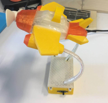

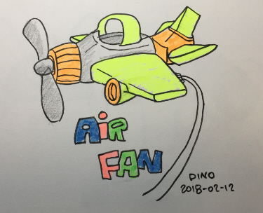

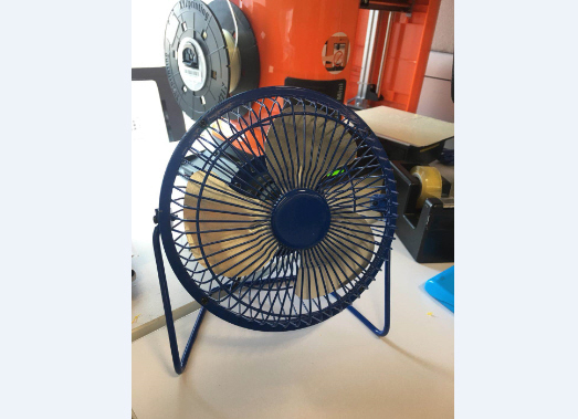

现在市场上的桌面电风扇是下图的样子的,这远远不能满足创客对外形的要求.我参考图2的战斗机的样子,设计出战斗机形状的桌面电风扇,也就是CROSS-OVER设计(杂交设计),以下是战斗机的灵感来源图
第一步,绘制你要的设计出来的桌面电风扇air-fan的样子,一张图就可以了

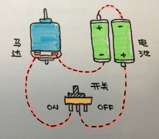

第二步,绘制电子接线图,制作需要以下东西:
(1)3D打印机,  (2),电线若干,  (3)电铬铁,
(4)电池盒与2个5号电池,
(5)小开关  (6)强力胶水  (7)热融胶枪 GLUE GUN

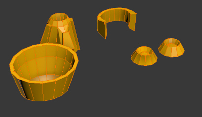

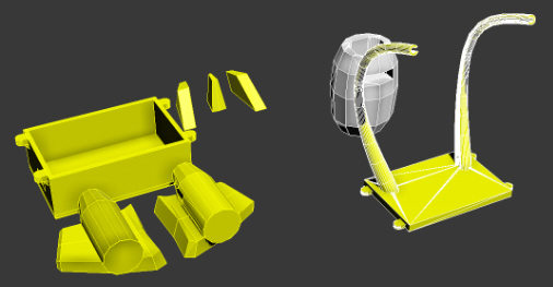

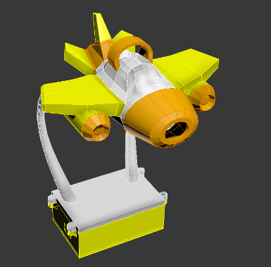

第二步,在3DSMAX进行三维建模,把不同颜色的部件切开,这样就可以分颜色打印了,最终不需要染色处理

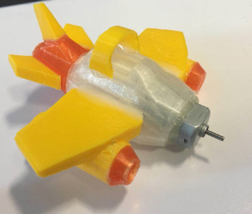

如下图所示是飞机的最终三维模型

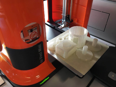

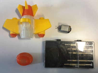

第三步,通过布尔运算把连接的部件切开,分不同的颜色排版,如下图所示

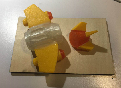

第四步,3d print, 采用强力的胶水进行粘合组装,
首先是身与机翼,然后是尾翼,最把电机马达用热融胶枪固定于头部,完成飞机的组装

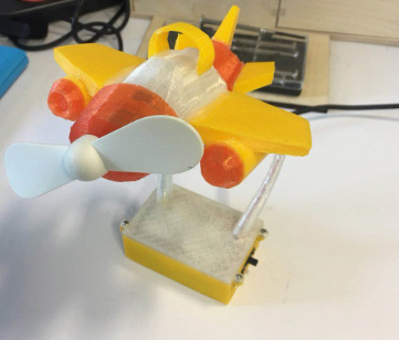

第五步,完成底座电池与开关的组装,完成,记得把电线隐在两组"气流"内
完成后的成品图如下图所示,打开开关测试一下最终的"凉爽"
