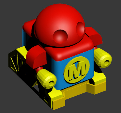

第1步,在3DSMAX设计Makey坦克车的外形,带有一定的可爱风格,它的组成很简单,MAKEY的头部与身体,手是洛克人的炮手还有下部就是坦克车体。

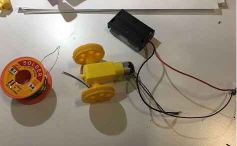

与以往的风格一样,我们的机器人现在为止还不会用到Arduino电子版,会基本电路就可以安装了。材料如下:
(1)    两个 1.5V的电池与电池盒
(2)    一个黄色马达(也就是减速电机)
(3)    电焊铁,电线及热融胶枪
(4)   小型开关一个
(5)    电线若干。其它就是用3D打印机打印。
材料就是这么简单粗暴,小学生都能做这个小机器人。
注意,由于只采用一个马达,没有复杂电路,机器人只会往前走,与以前的四驱车是一样一样的。

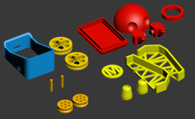

第2步,在3DSMAX将不同颜色不同部分的组件分别排版,为了第三步的打印。

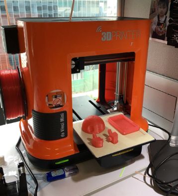

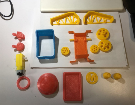

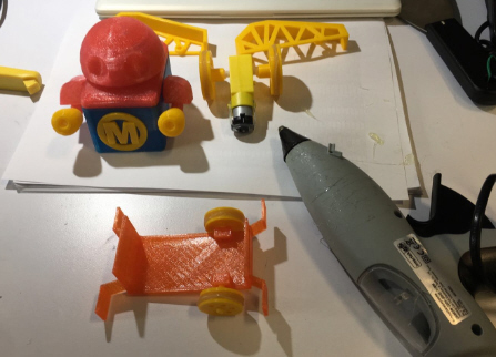

第3步,采用3D打印机进行打印,按不同颜色打印出来的组件如下图所示。
第4步,对构件进行粘合,采用EPOXY超级胶或采用热融胶枪连接部件。

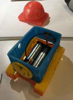

第5步,实现设计的电路,连接电机与电池,电机加上轮子(黄色的),然后把整个电机组装在机器人身体盒子内,如下图所示。

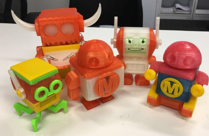

最后,来一个机器人联盟的全家福。
