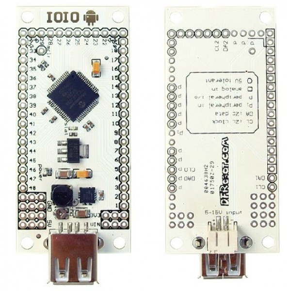

* DFRobot出售的IOIO板也很有特色,可以了解一下。
![](http://ws.dfrobot.com.cn/Fnr9rVv-7nD49nsXH67spztzCckW)
