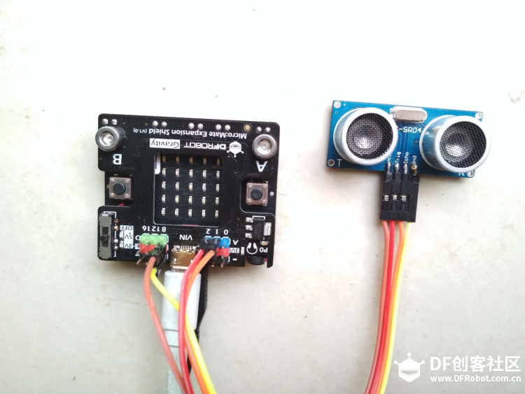

准备器材及接线如下图。VCC接5V,tring接p2,echo接p1。超声波模块要用5V供电哦。
玩转micro:bit-用BXY玩超声波传感器图1

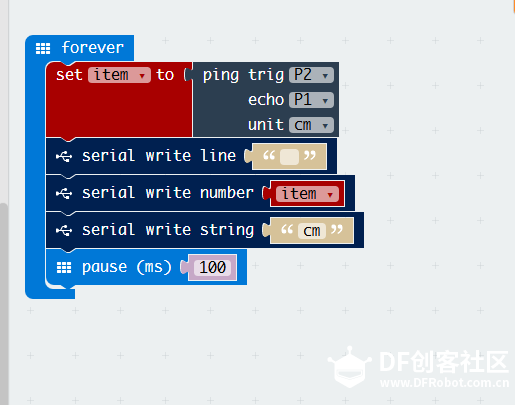

1、先在makecode里试试,切换英文版,添加Package选项里搜索sonar。
trig和echo都选物理连接端口来实现超声波传感器读取。
玩转micro:bit-用BXY玩超声波传感器图3

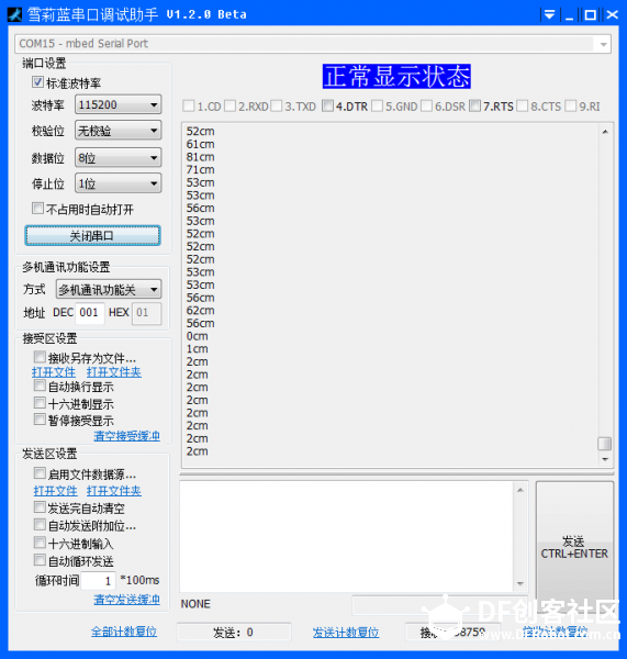

用串口助手显示读数,感觉相当不准呢。请求有研究的老师指导下哈。
玩转micro:bit-用BXY玩超声波传感器图2

点击串口监视器,模拟量就就读出来了。
玩转micro:bit-用BXY玩超声波传感器图6
玩转micro:bit-用BXY玩超声波传感器图5
测测试试,数据还是挺灵敏也很准的呢。
