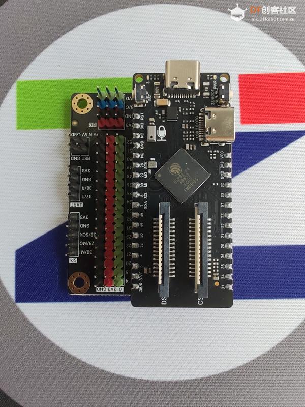

最近 DFRobot 也推出了对应的 ESP32 P4 开发板:FireBeetle 2 ESP32 P4。笔者有幸拿到一块,这次做一个简单的测试,测试ESP32 P4 的 USB 速度。
FireBeetle 2 ESP32 P4  USB 速度测试图1

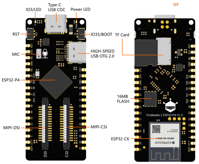

可以看到,板子带有2个 TypeC 接口,其中一个是用于下载的接口(来自P4芯片内部),另外一个是可以编程的 TypeC 接口(同样来自P4内部)

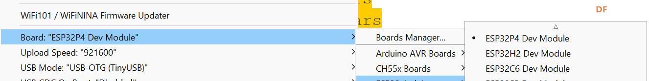

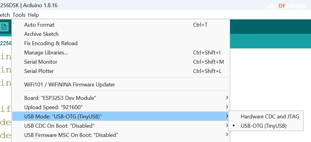

需要特别注意
1.选择 TinyUSB
FireBeetle 2 ESP32 P4  USB 速度测试图3
2.型号使用 P4
FireBeetle 2 ESP32 P4  USB 速度测试图4

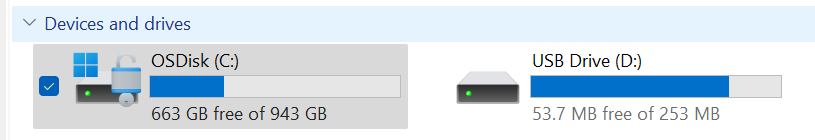

连接板卡上方 TypeC 即可烧录, 然后连接右侧的TypeC,系统中会出现一个U盘
FireBeetle 2 ESP32 P4  USB 速度测试图5

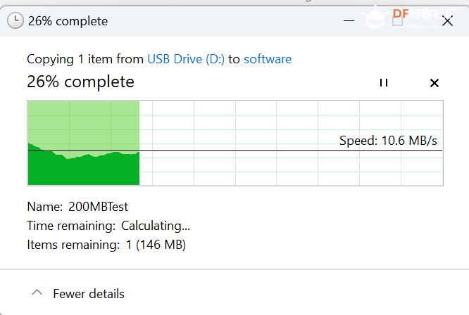

测试显示速度可以稳定在 10MB/S 左右。
FireBeetle 2 ESP32 P4  USB 速度测试图6
之前的 ESP32 S2/S3 同样代码最高速度在 750KB/S 左右。相比之下速度提升了 13倍。相信未来可以研究出更多的 ESP32 P4 的玩法。
