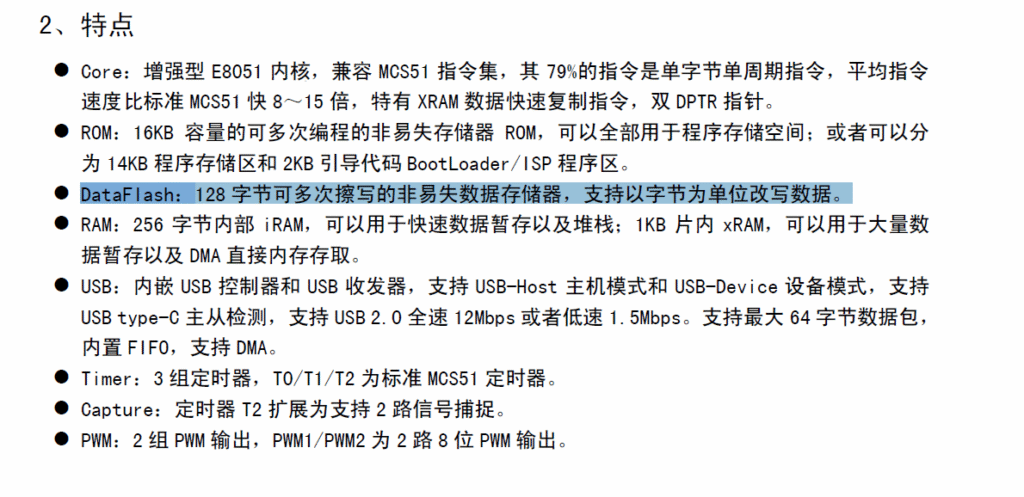

CH554内置了128字节的 DataFlash ,掉电不会丢失,方便写入
这里展示了如何在 Ch55xDuino 环境下使用 DataFlash。
