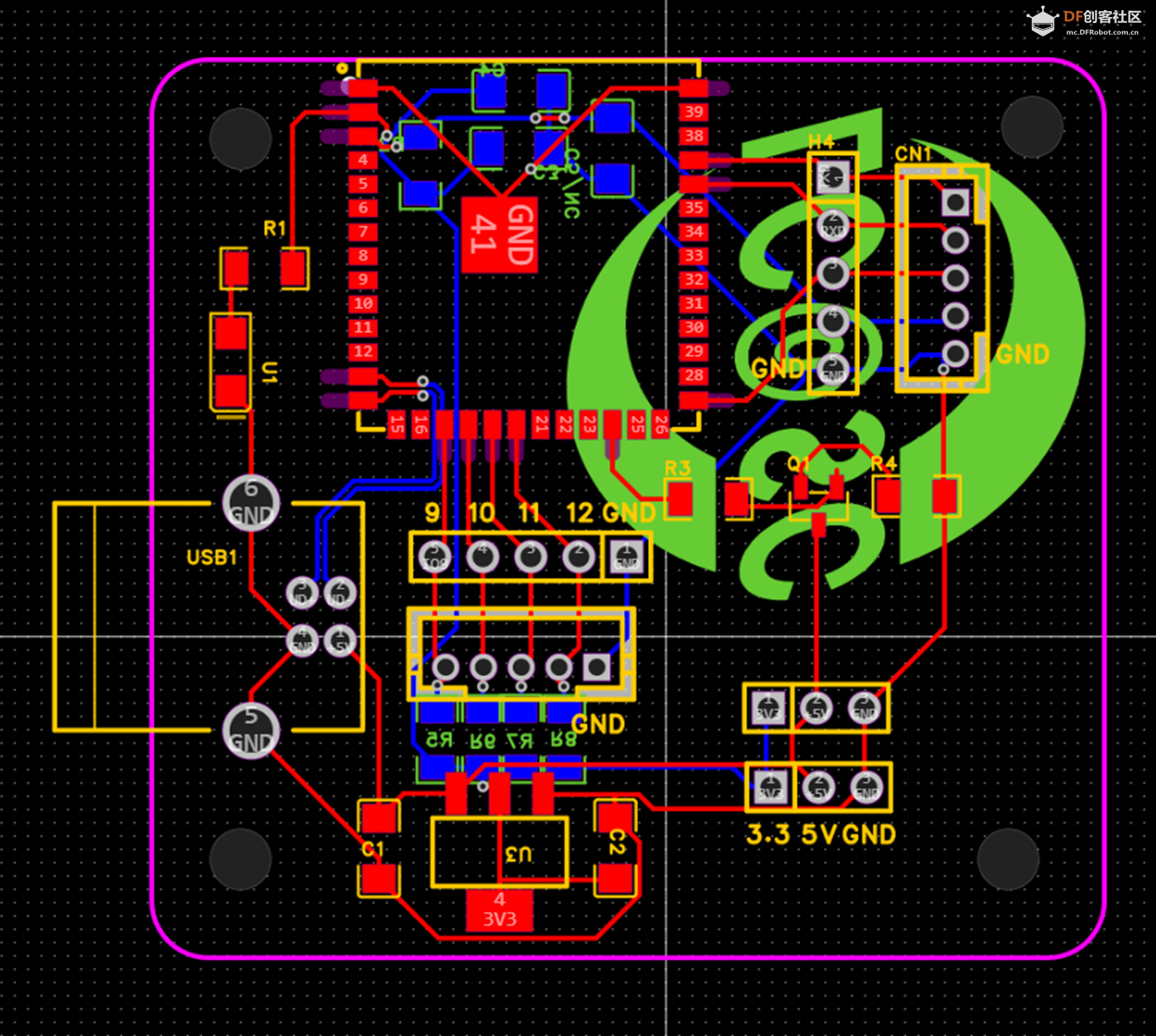

很多年前开始玩Arduino的时候使用的是Arduino Uno,它使用 Atmel328P 的主控。当时有一个有趣的项目是使用Uno给另外一个设备刷写BootLoader。这个项目能够极大的方便使用Arduino
这次的项目是一个使用ESP32-S3 实现的 ESP32 下载器。
硬件部分非常简单,可以看做是一个ESP32S3 的最小系统。
zoologist  高级技匠
发表于 2025-12-9 09:08:05
ESP32S3制作的ESP32S3烧写器图1
ESP32S3制作的ESP32S3烧写器图2
zoologist  高级技匠
发表于 2025-12-9 09:09:23
代码使用 IDF 编写,首先实现基于 TinyUSB 的 USB CDC 功能。
