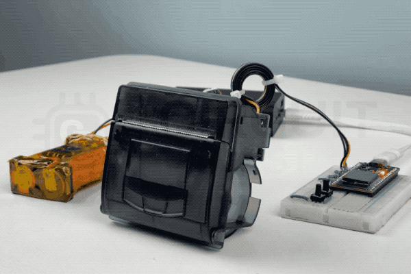

DIY一台ESP32驱动热敏打印机,让你的创意“落地成纸”!图1
它无需墨水、无需碳带,只要有电和配套的热敏纸,就能安静、快速地将你的创意打印成实体小票。无论是实时打印传感器数据、待办事项清单,还是生成一个专属的二维码,将它与ESP32结合,都能迸发出无限的可能。

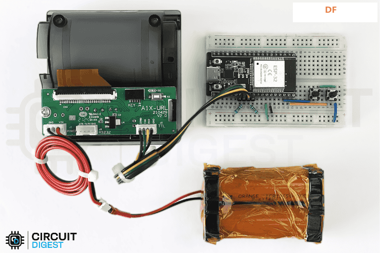

DIY一台ESP32驱动热敏打印机,让你的创意“落地成纸”!图2
DIY一台ESP32驱动热敏打印机,让你的创意“落地成纸”!图3
准备工作:
在开始之前,请准备好以下硬件:
  • ESP32开发板:任何一款常见的ESP32开发板都可以。
  • 热敏打印机:教程中使用的是PNP-500型号,其他类似串口通讯的打印机也适用。
  • 独立电源:这是关键!打印机工作电流较大,需要一个至少5V 2A的独立电源。切记不要直接用ESP32的5V引脚供电,会导致ESP32不稳定或损坏。
  • 杜邦线:用于连接ESP32和打印机。
  • 面包板(可选):方便原型测试。
  • USB数据线:用于为ESP32供电和烧录程序。

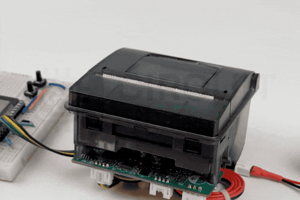

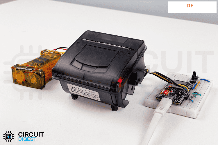

第一步:硬件连接
DIY一台ESP32驱动热敏打印机,让你的创意“落地成纸”!图4
DIY一台ESP32驱动热敏打印机,让你的创意“落地成纸”!图5
热敏打印机通常使用串口(Serial)进行通信,所以接线非常简单。请按照下面的方式连接:
  • 打印机 VCC (电源正) → 连接到你准备的 5V 2A独立电源的正极
  • 打印机 GND (电源负) → 同时连接到 ESP32的GND独立电源的负极。这是为了确保两者“共地”,是串口正常通信的基础。
  • 打印机 RX (接收) → 连接到 ESP32 的 GPIO 17 (TX2)
  • 打印机 TX (发送) → 连接到 ESP32 的 GPIO 16 (RX2)
接线示意图,请务必注意电源部分)

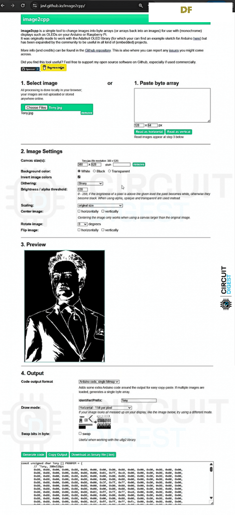

DIY一台ESP32驱动热敏打印机,让你的创意“落地成纸”!图6
最简单的方法是使用一个在线工具 image2cpp
1、在浏览器中打开 javi.github.io/image2cpp
2、上传一张你想要转换的图片,建议尺寸小一些,比如200x200像素。
3、在设置中,背景色(background)选择“Transparent”,抖动(dithering)选择“Binary”。
4、调整亮度和阈值,直到右侧的预览图像看起来清晰。
5、在代码输出格式(Code output format)中,选择“Arduino code, single bitmap”。
6、点击“Generate code”按钮,工具会为你生成一个C语言的字节数组(byte array)。
将这个数组复制到你的Arduino代码中,然后使用 mySerial.write() 函数将数组内容逐字节发送给打印机,
