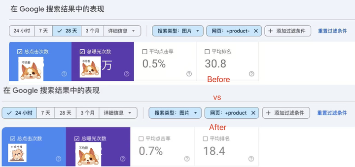

如何利用x86单板机LattePanda Sigma(x86 SBC/单板机)+Intel 结合mini-cpm-vqwen2.5vl视觉模型,将18000产品图片中实现alt文本自动生成与SEO优化。从而提升网站SEO表现的真实应用案例。分享了技术原理、实施步骤、AB测试方法、性能数据和常见问题,帮助企业理解基于单板机的AI边缘计算在SEO中的价值。平均点击率从0.5%提高的0.7%、平均排名从30.8 提高到18.4。这里面我们有对图片添加了结构化数据
通过AI生成的alt属性,GSC 平均点击率从0.5%提高的0.7%、平均排名从30.8 提高到18.4

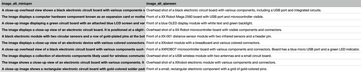

模型选择:ollama + 双视觉模型+文生文 AB测试
在实践中,我选择了ollama来运行两个不同的模型:
  • mini-cpm-v(视觉模型):擅长从图像中提取文字与语义信息。
  • qwen2.5vl(视觉模型):擅长从图像中提取文字与语义信息。比较能理解提示词,生成内容比较短。
ollama + 2种视觉模型对比 mini-cpm-v VS  qwen2.5vl
通过对比不同生成方式的alt文本质量,我们能持续优化模型提示词和生成逻辑。

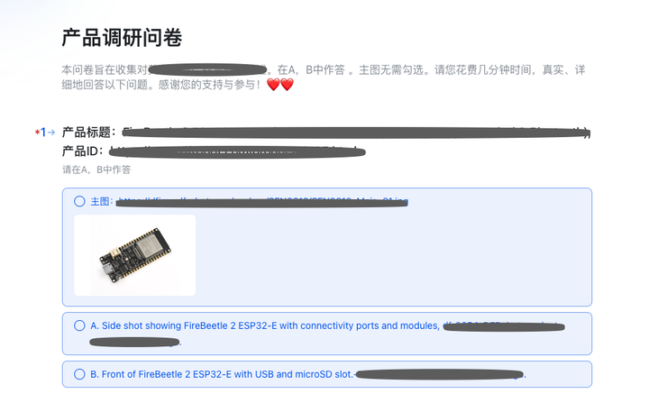

通过对产品经理、运营等用户问卷调查,2个模型得分2:2,线上决定采用了AB测试的方式。
基于X86 单板机针对2种视觉模型的问卷调查

Q3: mini-cpm-v与qwen2.5vl谁更好? A3: mini-cpm-v在OCR和图像描述上更稳,但qwen2.5vl结合文生文优化后,能生成更符合SEO需求的长尾描述。AB测试可以帮助持续改进。

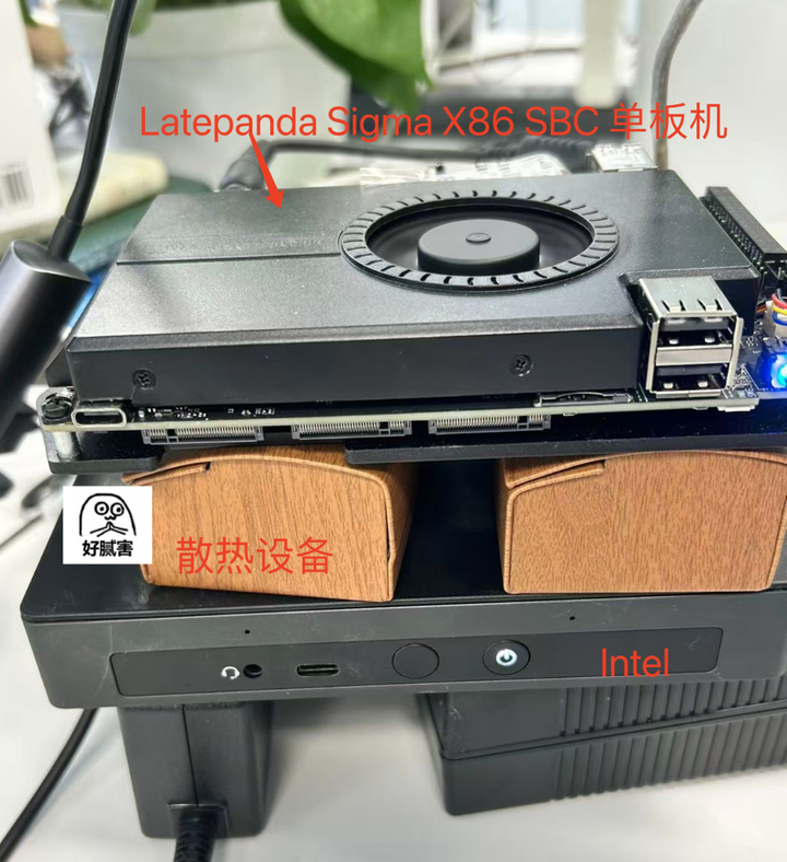

Lattepanda Sigma + Intel 的设备图,和这骚气自制的散热设备
