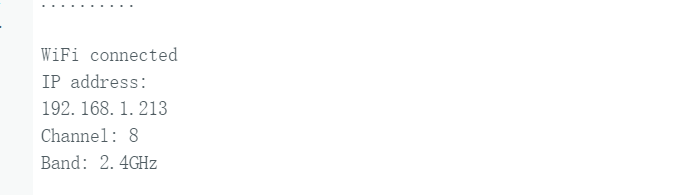

      wifi连接失败了:
【FireBeetle 2 ESP32-C5】无线wifi功能测试及基于mqtt的HA数...图1
       是不识别吗?不是的,出现这个原因的主要问题是连接的wifi名称设置错误了,我这里是输入错误名称中的一个瞎画线导致的,改了之后就连接成功了:

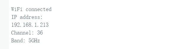

【FireBeetle 2 ESP32-C5】无线wifi功能测试及基于mqtt的HA数...图2
       在管理器也能看到多了一个新的ESP32的设备:
【FireBeetle 2 ESP32-C5】无线wifi功能测试及基于mqtt的HA数...图3

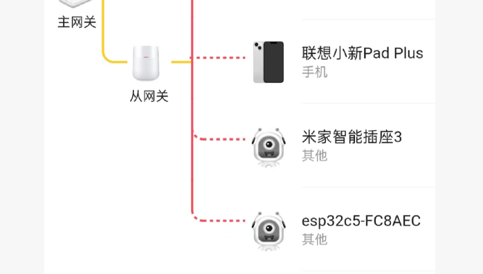

       这款C5芯片支持5G连接,这里不需要我们过多的配置,直接连接5G网络就可以,我们尝试wifi 5G链接试一下:
【FireBeetle 2 ESP32-C5】无线wifi功能测试及基于mqtt的HA数...图4
       这个时候在路由器管理界面中可以看到ESP的5G接入:
【FireBeetle 2 ESP32-C5】无线wifi功能测试及基于mqtt的HA数...图5

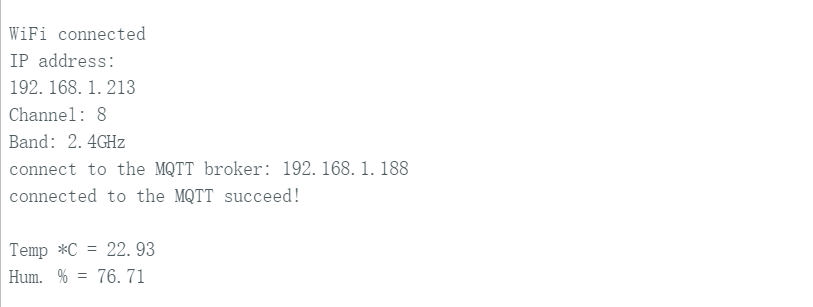

      注意对应的库需要下载安装一下,串口打印如下:
【FireBeetle 2 ESP32-C5】无线wifi功能测试及基于mqtt的HA数...图6

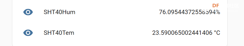

       HA管理界面可以看到数据上传收到了:
【FireBeetle 2 ESP32-C5】无线wifi功能测试及基于mqtt的HA数...图7
