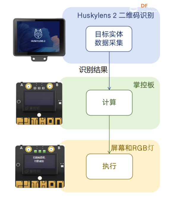

2.项目实现原理
二哈识图2在二维码识别模式下,利用内置 AI 算法对摄像头采集的实时图像进行解析,从中提取二维码中的信息。系统通过I2C通信将这些数据传输至掌控板,掌控板接收二维码的ID及识别结果后,根据验证结果执行相应的反馈动作:若识别到的二维码为付款码(即该二维码的ID为1),则屏幕显示“付款成功”,LED灯亮绿色;反之,则显示“付款失败”,LED灯亮红色。

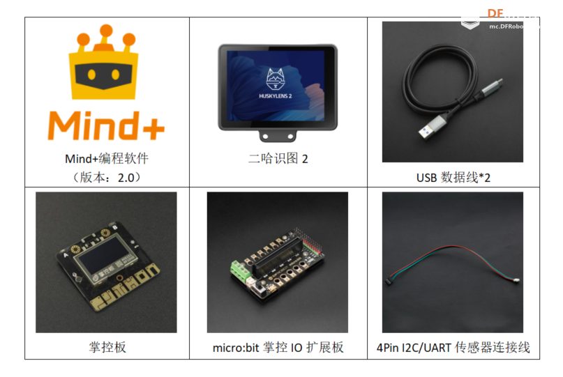

3.软硬件准备
3.1软硬件器材清单
【二哈识图2 系列教程】基于二维码识别的扫码收款机图21

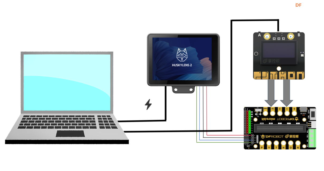

3.2硬件连接
请按照下方连接图,将电脑、二哈识图2、掌控板进行连接。
【二哈识图2 系列教程】基于二维码识别的扫码收款机图1

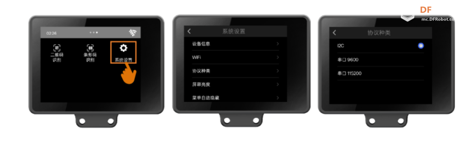

4.1 二哈识图2操作

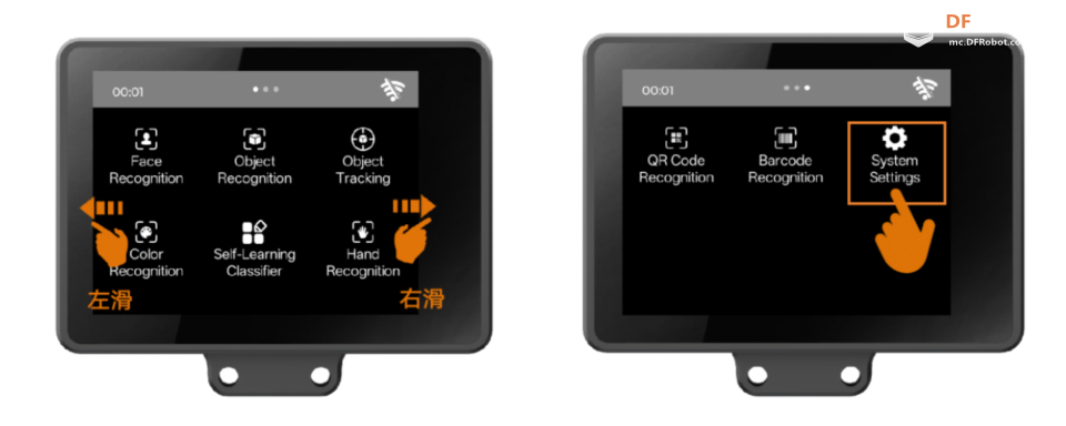

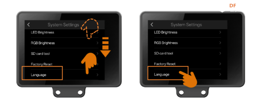

首先,由于出厂语言默认为英文,我们可以使触屏的方式左右滑动,找到“System Settings”(系统设置)图标,将系统语言设置成自己想要的语言(支持英文,中文简体和中文繁体)。
【二哈识图2 系列教程】基于二维码识别的扫码收款机图11
点击进入“System Settings”,下滑至底部找到“Language”选项。点击“Language”,进入设置语言界面。

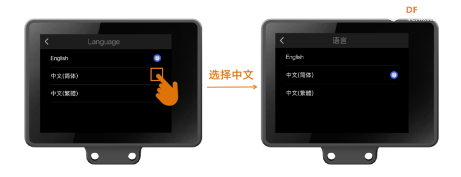

【二哈识图2 系列教程】基于二维码识别的扫码收款机图12
点击自己想要的语言选项。之后,系统会切换语言并自动返回至菜单页面,如下图是切换为中文简体的示意图。
【二哈识图2 系列教程】基于二维码识别的扫码收款机图13
其次,选择二哈识图2的通信方式。
二哈识图2支持UART(串口)和I2C两种通信方式,本教程中使用I2C通信模式。
【二哈识图2 系列教程】基于二维码识别的扫码收款机图14

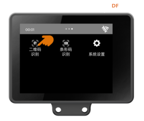

左右滑动,找到“二维码识别”功能。
【二哈识图2 系列教程】基于二维码识别的扫码收款机图15

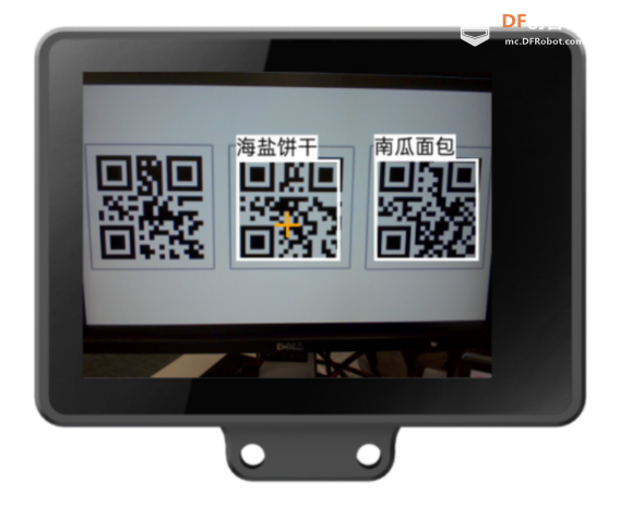

将二哈识图2对着有二维码的画面,检测到二维码时,屏幕上会用白色方框,框出画面中的所有二维码,并显示二维码内包含的信息。
【二哈识图2 系列教程】基于二维码识别的扫码收款机图16

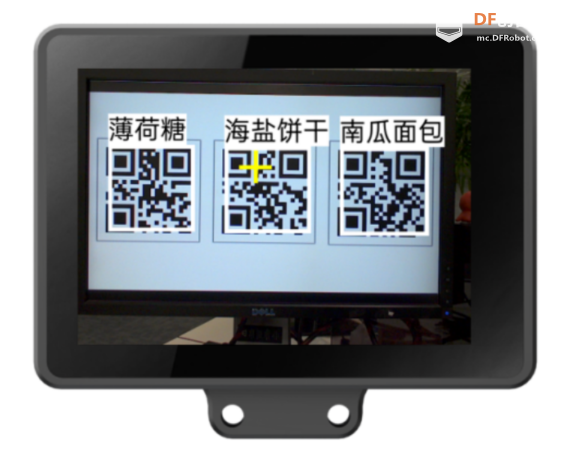

二哈识图2中的参数配置以及模式选择完成后,接下来需要让该模型学习一个二维码作为付款码,用以触发对付款码的验证和反馈。步骤如下: 对准要学习的二维码,调整二哈识图2“看”的角度,使屏幕中间的“十”字在白框内,然后按下二哈识图2右上角的A键,学习该二维码。
【二哈识图2 系列教程】基于二维码识别的扫码收款机图17

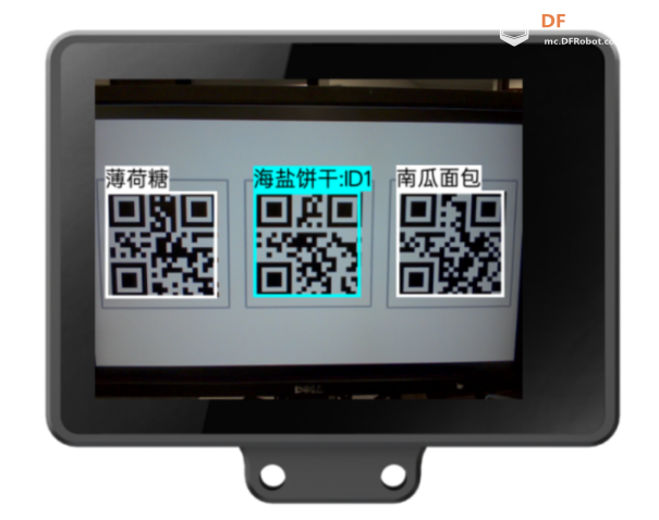

学习完成后,如识别到已学习的二维码,屏幕将以彩色方框框出该二维码,并在上方显示“name: IDx”,name默认为二维码内的信息,例如“海盐饼干:ID1”。
【二哈识图2 系列教程】基于二维码识别的扫码收款机图18

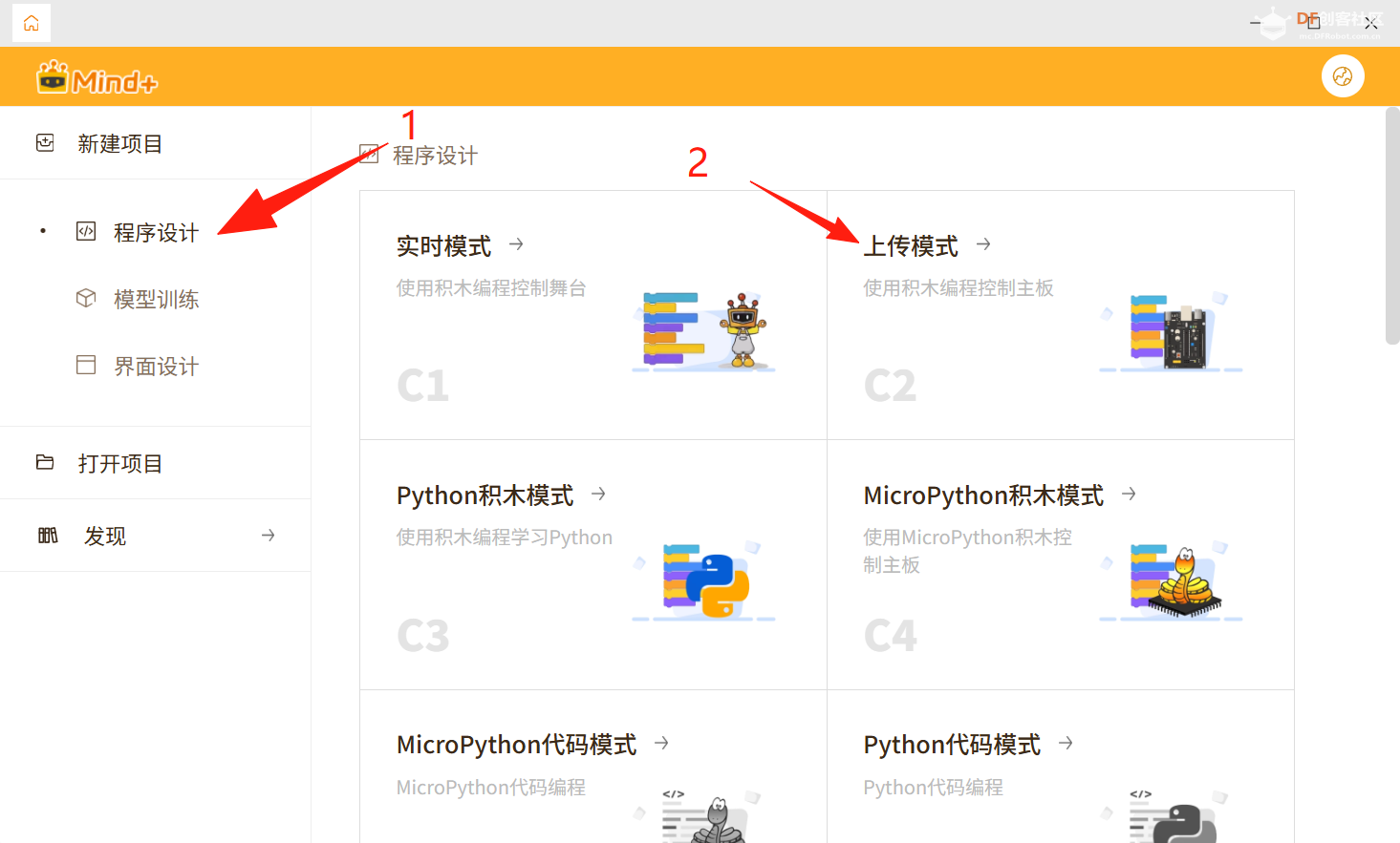

打开Mind+2.0版本,选择“程序设计”中的“上传模式”。
【二哈识图2 系列教程】基于二维码识别的扫码收款机图4

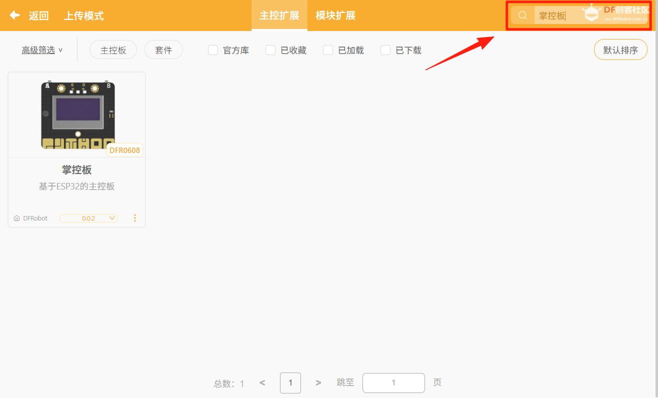

首先,我们需要在Mind+中添加相应的扩展,包括掌控板、二哈识图2 AI摄像头。
进入“扩展”页面的“主控扩展”,并搜索“掌控板”。
【二哈识图2 系列教程】基于二维码识别的扫码收款机图3
【二哈识图2 系列教程】基于二维码识别的扫码收款机图5

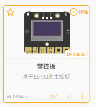

点击该扩展包完成加载。
【二哈识图2 系列教程】基于二维码识别的扫码收款机图6

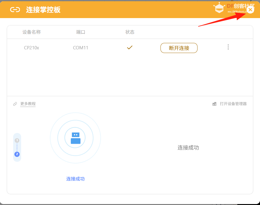

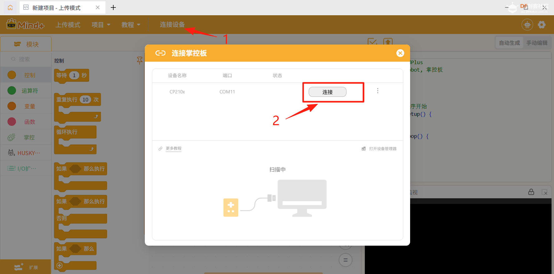

加载完毕点击“返回”回到编程界面,在连接设备中点击“连接”。
【二哈识图2 系列教程】基于二维码识别的扫码收款机图7
连接成功界面如下,点击“×”返回。
【二哈识图2 系列教程】基于二维码识别的扫码收款机图10

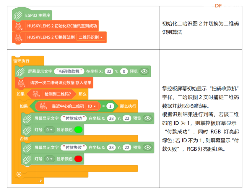

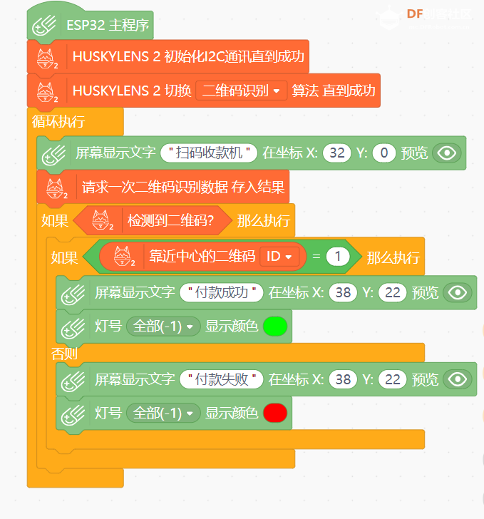

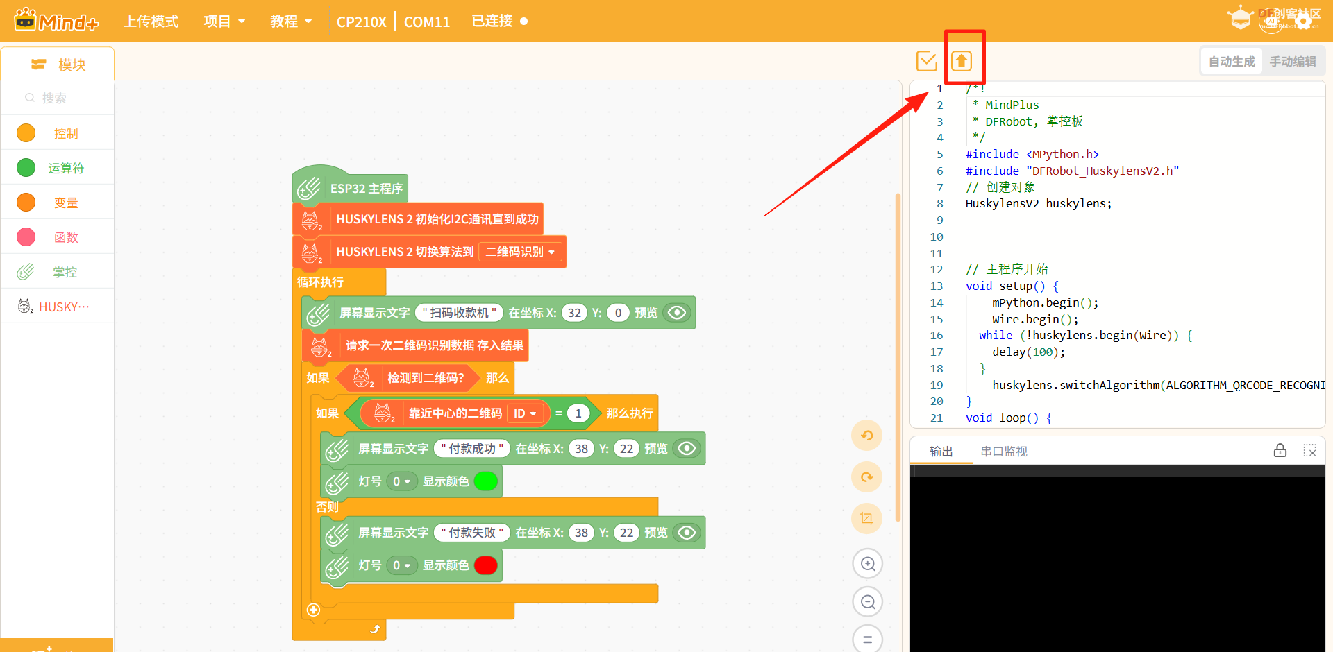

设备连接成功后,编写程序如下:
【二哈识图2 系列教程】基于二维码识别的扫码收款机图19
代码解析如下:
【二哈识图2 系列教程】基于二维码识别的扫码收款机图25

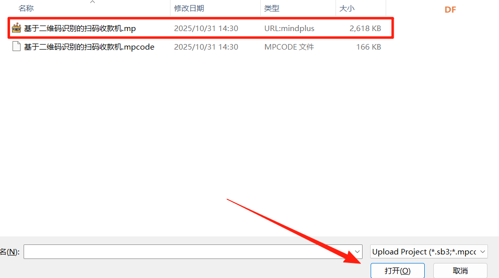

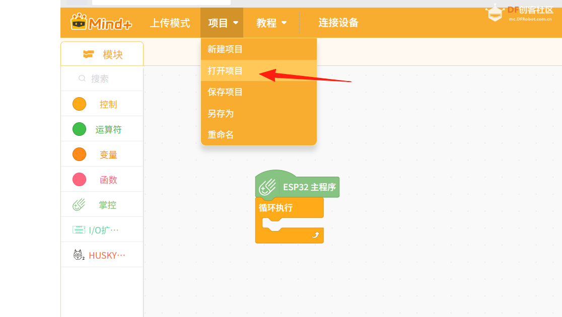

附件中有完整程序文件,展开项目,点击“打开项目”。
【二哈识图2 系列教程】基于二维码识别的扫码收款机图8
选择附件中的项目,并打开。
【二哈识图2 系列教程】基于二维码识别的扫码收款机图20

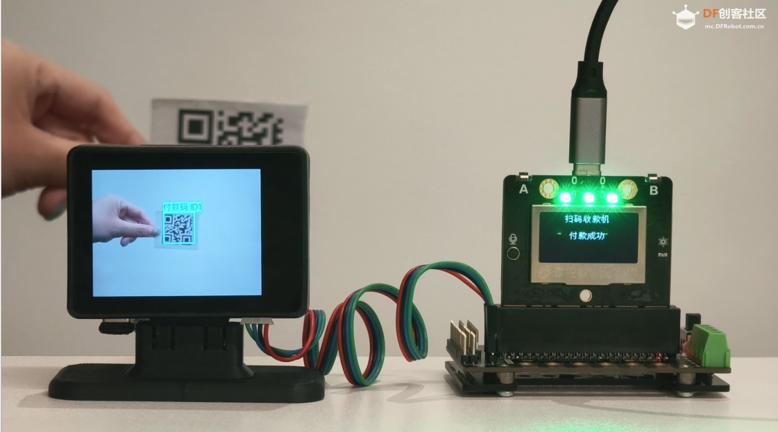

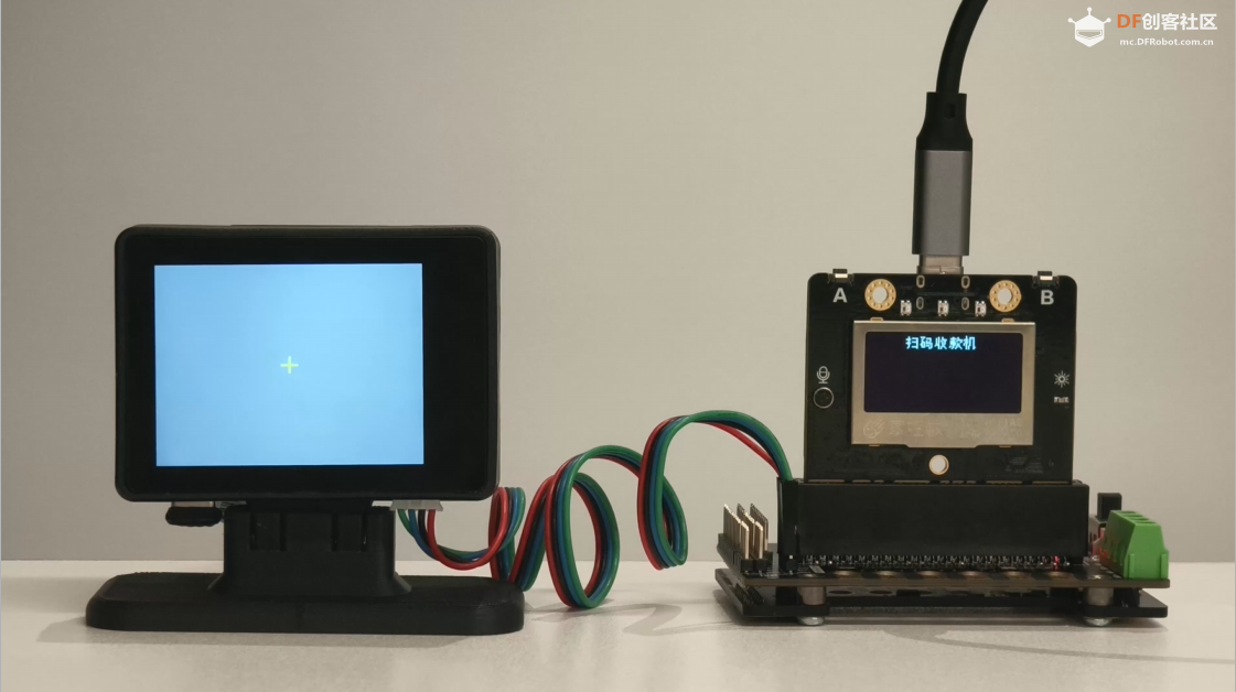

实现效果如下:
【二哈识图2 系列教程】基于二维码识别的扫码收款机图23
【二哈识图2 系列教程】基于二维码识别的扫码收款机图24
