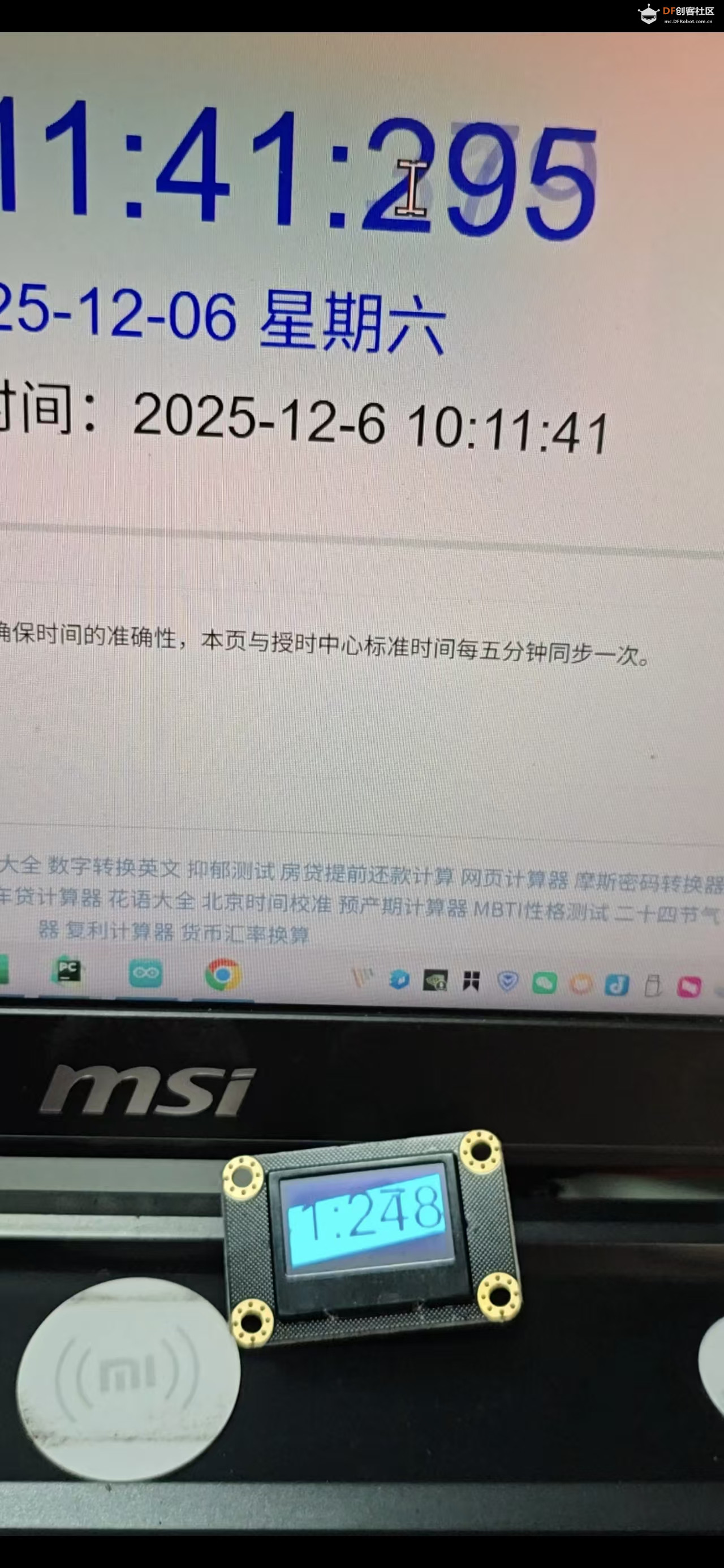

1. 项目背景与挑战
项目的目标很纯粹:想鼓捣一个电脑副屏玩一下,仅尝试。为了确保速率,手头上有一块IIC的屏幕,IIC速度限制,esp32C5支持wifi,保证成本另外一端就采用网络传输吧。
通过 TCP 协议将 PC 端画面实时传输到 ESP32 驱动的 SSD1306 OLED (128x64) 上。
这看似简单,但面临两个典型的不对称速率问题:
  • 生产者(网络层):ESP32 的 Wi-Fi 吞吐量极高,数据包到达往往是突发的。
  • 消费者(显示层):SSD1306 通常使用 I2C 接口,I2C速度受限。
如果采用简单的“接收 -> 显示”同步逻辑,网络抖动会导致卡顿,而 I2C 的低速刷新会阻塞网络接收,导致丢包。为了解决这种生产者-消费者速率不匹配问题,架构设计必须解耦。

5. 上位机上位机是在Windows下执行的python脚本,大致就是图像采集,数据流处理转换,封包,发送。逻辑还是很清晰的。
6. 总结
这个项目虽小,却是一个典型的软硬结合性能调优案例。
  • 硬件层面,我们将 I2C 时钟推至 400kHz,逼近 SSD1306 的物理极限。
  • 软件层面,通过三重缓冲打破了 I/O 速率瓶颈,实现了非阻塞的高效并发。基于FireBeetle 2 ESP32-C5 IIC屏幕电脑“副屏”图1

  33.     crop_h = target_h * zoom
  34.     # 确保不超出屏幕边界
  35.     # monitor_info 格式: {'left': 0, 'top': 0, 'width': 1920, 'height': 1080}
  36.     left = mx - crop_w // 2
  37.     top = my - crop_h // 2
  38.     # 边界限制
  39.     left = max(monitor_info["left"], min(left, monitor_info["left"] + monitor_info["width"] - crop_w))
  40.     top = max(monitor_info["top"], min(top, monitor_info["top"] + monitor_info["height"] - crop_h))
  41.     return {"top": int(top), "left": int(left), "width": crop_w, "height": crop_h}
  42. def capture_loop():
  43.     global CURRENT_MODE
  44.     with mss() as sct:
  45.         # 获取主屏幕信息
  46.         monitor = sct.monitors[1]
  47.         seq = 0
  48.         interval = 1.0 / FPS
  49.         print(f"[capture] Thread started. Current Mode: {CURRENT_MODE}")
  50.         while True:
  51.             t0 = time.time()
  52.             # --- 1. 根据模式截屏 ---
  53.             if CURRENT_MODE == 'MOUSE':
  54.                 # 鼠标跟随模式:截取鼠标周围区域 (2x 采样以获得高清晰度)
  55.                 region = get_mouse_region(monitor, WIDTH, HEIGHT, zoom=2)
  56.                 img_bgra = np.array(sct.grab(region))
  57.             else:
  58.                 # 全屏模式:直接截取整个屏幕
  59.                 img_bgra = np.array(sct.grab(monitor))
  60.             # --- 2. 图像处理 (OpenCV Pipeline) ---
  61.             # 转灰度
  62.             gray = cv2.cvtColor(img_bgra, cv2.COLOR_BGRA2GRAY)
  63.             # 缩放 (INTER_AREA 抗锯齿效果最佳)
  64.             # 如果是全屏模式,这里会将 1920x1080 -> 128x64,文字可能会很难看清,主要看大轮廓
  65.             resized = cv2.resize(gray, (WIDTH, HEIGHT), interpolation=cv2.INTER_AREA)
  66.             # 二值化 (Otsu 自动阈值)
  67.             # 你也可以改为固定阈值: cv2.threshold(resized, 128, 255, cv2.THRESH_BINARY)
  68.             _, thresh = cv2.threshold(resized, 0, 255, cv2.THRESH_BINARY + cv2.THRESH_OTSU)
  69.             # --- 3. 极速打包 (Numpy Packbits) ---
  70.             # 将 0/255 图像转为 0/1 比特流
  71.             bits = (thresh > 127).astype(np.uint8)
  72.             # axis=1 表示横向打包,符合 SSD1306 从左到右的扫描顺序
  73.             packed_array = np.packbits(bits, axis=1)
  74.             payload = packed_array.tobytes()
  75.             # --- 4. 组装协议包 ---
  76.             # Header: Magic(2) + Seq(4) + Len(2)
  77.             header = MAGIC + struct.pack(">I", seq) + struct.pack(">H", len(payload))
  78.             packet = header + payload
  79.             with buffer_lock:
  80.                 frame_queue.append(packet)
  81.             seq = (seq + 1) & 0xFFFFFFFF
  82.             # 帧率控制
  83.             dt = time.time() - t0
  84.             sleep_t = interval - dt
  85.             if sleep_t > 0:
  86.                 time.sleep(sleep_t)
  87. def sender_loop():
  88.     """负责网络发送的线程,断线重连逻辑"""
  89.     while True:
  90.         try:
  91.             print(f"[sender] Connecting to {HOST}:{PORT}...")
  92.             with socket.create_connection((HOST, PORT), timeout=3) as s:
  93.                 s.setsockopt(socket.IPPROTO_TCP, socket.TCP_NODELAY, 1)
  94.                 print("[sender] Connected! Sending stream...")
  95.                 while True:
  96.                     data = None
  97.                     with buffer_lock:
  98.                         if frame_queue:
  99.                             data = frame_queue.pop()  # 取最新帧
  100.                             frame_queue.clear()  # 丢弃旧帧
  101.                     if data:
  102.                         s.sendall(data)
  103.                     else:
  104.                         time.sleep(0.002)  # 让出 CPU
  105.         except (ConnectionRefusedError, TimeoutError, OSError) as e:
  106.             print(f"[sender] Disconnected: {e}. Retry in 2s...")
  107.             time.sleep(2)
  108.         except Exception as e:
  109.             print(f"[sender] Error: {e}")
  110.             time.sleep(2)
  111. def input_listener():
  112.     """控制台输入监听,用于运行时切换模式"""
  113.     global CURRENT_MODE
  114.     print("-" * 50)
  115.     print(f"当前模式: [{CURRENT_MODE}]")
  116.     print(">>> 按 [回车键] (Enter) 可在 FULL / MOUSE 模式间切换 <<<")
  117.     print("-" * 50)
  118.     while True:
  119.         # 阻塞等待用户按回车
  120.         input()
  121.         if CURRENT_MODE == 'FULL':
  122.             CURRENT_MODE = 'MOUSE'
  123.         else:
  124.             CURRENT_MODE = 'FULL'
  125.         print(f"\n[Switch] 模式已切换为: >>> {CURRENT_MODE} <<<")
  126. if __name__ == "__main__":
  127.     # 启动采集线程
  128.     t_cap = threading.Thread(target=capture_loop, daemon=True)
  129.     t_cap.start()
  130.     # 启动发送线程
  131.     t_send = threading.Thread(target=sender_loop, daemon=True)
  132.     t_send.start()
  133.     # 在主线程运行输入监听(或者也可以另开线程,这里直接利用主线程做交互)
  134.     try:
  135.         input_listener()
  136.     except KeyboardInterrupt:
  137.         print("\nStopping...")
腿毛利小五郎  中级技匠
