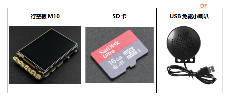

一.硬件准备

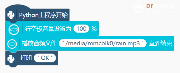

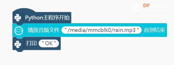

2.编写程序:
注意:如果音量较小,可以在用户库输入“audio”加载行空板音量调节的库,程序里面把音量调节的积木放在播放音频文件积木的前面。如下图所示:
