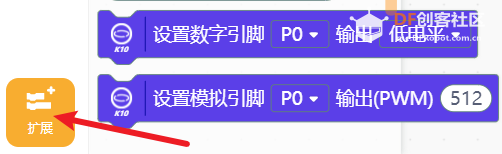

mind+左下角点击扩展

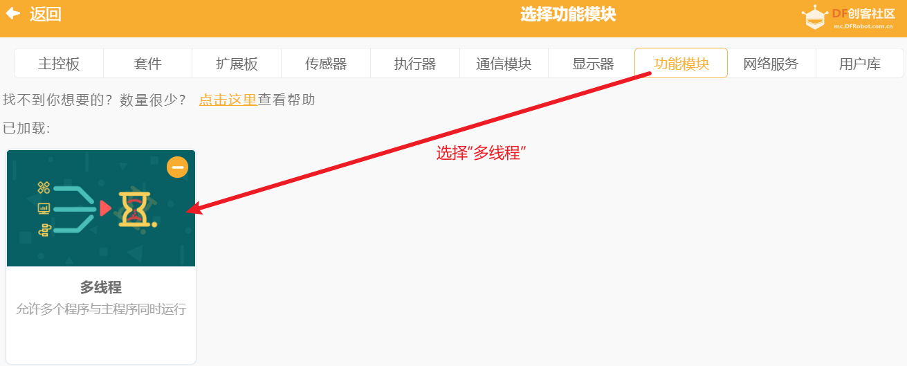

在功能模块里面选择“多线程”然后编写程序
说明:积木里面多线程上限数量是8个,不是所有的功能都需要多线程,建议优化程序逻辑再做选择。

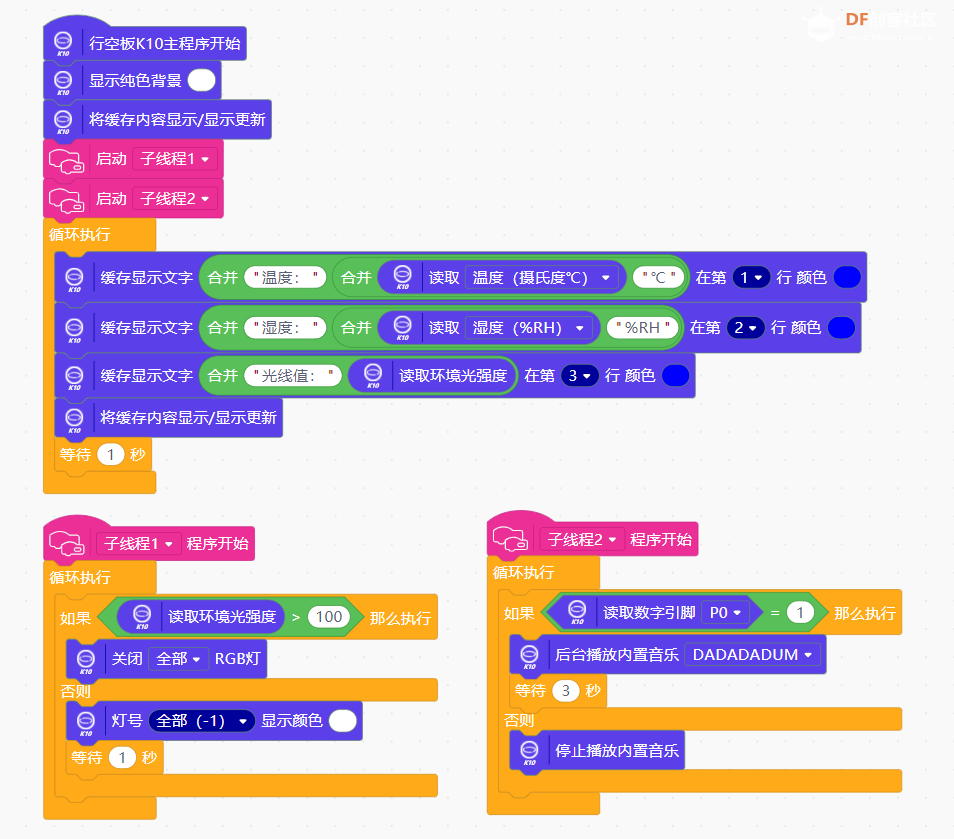

step3:运行调试
屏幕实时显示温度、湿度、光线值数据;按下P0的按钮可以播放音乐;遮住光线传感器可以点亮板载RGB灯。
以上所有的功能都并发执行。
