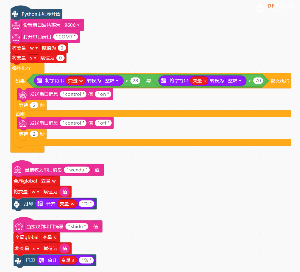

step2:程序编写
K10程序 python程序
发送不同的值时尽量命名不同的串口数据。

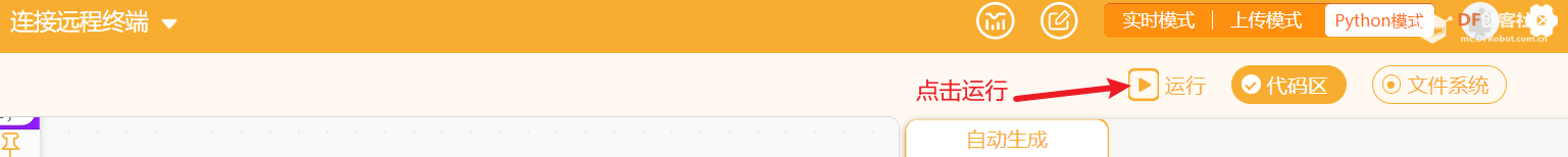

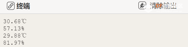

(2)、python程序点击运行python运行程序  可以在终端查看温度及湿度数据终端数据
当温度大于30℃并且湿度大于70%时发送on打开K10板载RGB灯,否则发送off关闭K10板载RGB灯。
这里只是终端简单显示数据,进一步扩展的话可以使用matplotlib等库作数据分析。
