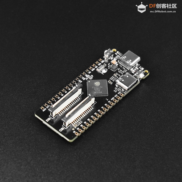

1.简介ESP32 P4
FireBeetle 2 ESP32 P4跑pycoClaw:聊天就可以控制硬件图1
FireBeetle 2 ESP32-P4是一款基于ESP32-P4R32芯片设计的高性能微控制器(MCU)开发板,支持单精度FPU和 AI指令扩展,具有强大的AI处理能力。同时,开发板也拥有强大的图像处理能力,最高支持1080p@30fps图像采集和显示。开发板集成了ESP32-C6模组,扩展了WiFi和蓝牙功能,适用于AI网络摄像头、AI机器人、智能家居中控屏幕、电子相册等多种应用。
具体详见https://wiki.dfrobot.com.cn/SKU_DFR1172_FireBeetle_2_ESP32_P4

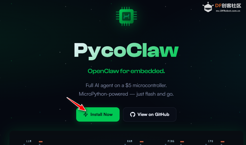

第二步:用浏览器打开网址https://pycoclaw.com/ 单击“Install Now”按钮,如下图。

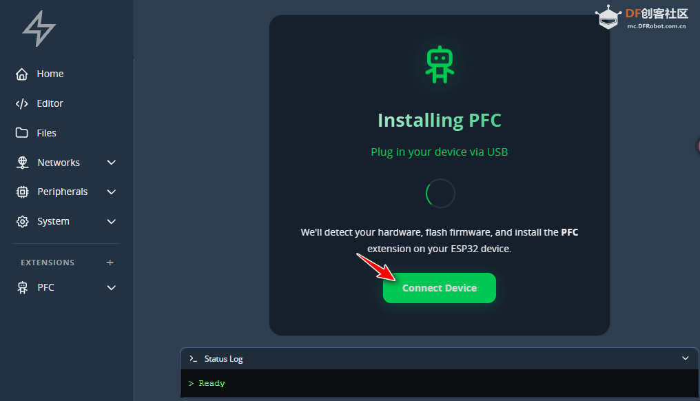

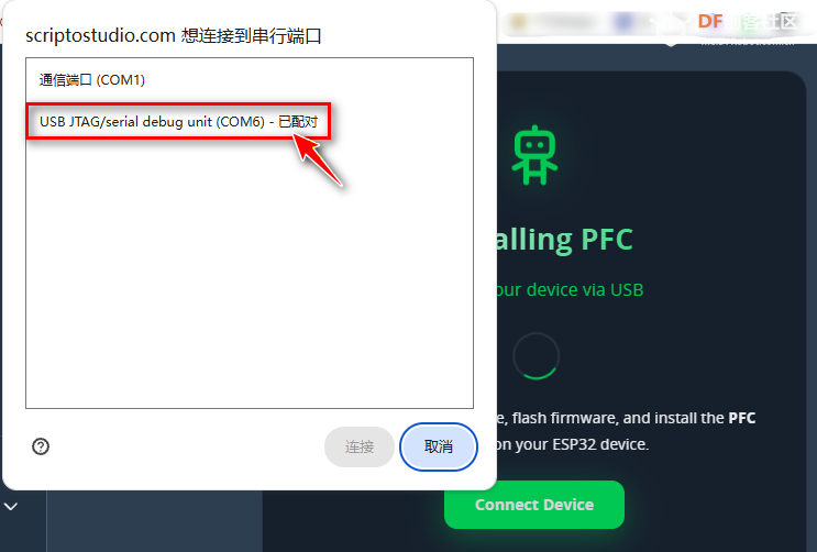

第三步:单击“Connect Device”按钮,在弹出的连接对话框中选择ESP32 P4对应的COM口进行连接。
FireBeetle 2 ESP32 P4跑pycoClaw:聊天就可以控制硬件图4

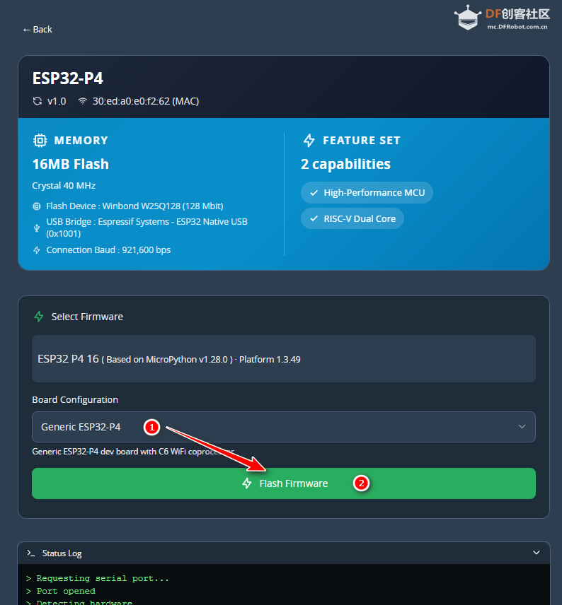

第四步:成功连接后,出现硬件信息,我们选择刷入对应的硬件型号。
FireBeetle 2 ESP32 P4跑pycoClaw:聊天就可以控制硬件图6
第五步:然后开始固件烧录,等待烧录进程到100%。

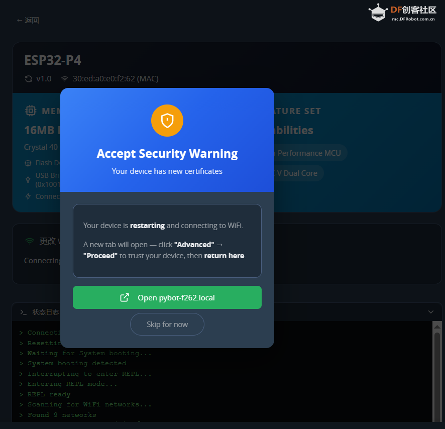

第六步:配网。ESP32 P4需要连网才能调用网络平台上的大语言模型的API来工作。配网前选重启一下ESP32 P4(重启设备后仍需要按第三步那样进行连接)。连接成功之后,会弹出如下图所示的对话框。
FireBeetle 2 ESP32 P4跑pycoClaw:聊天就可以控制硬件图7

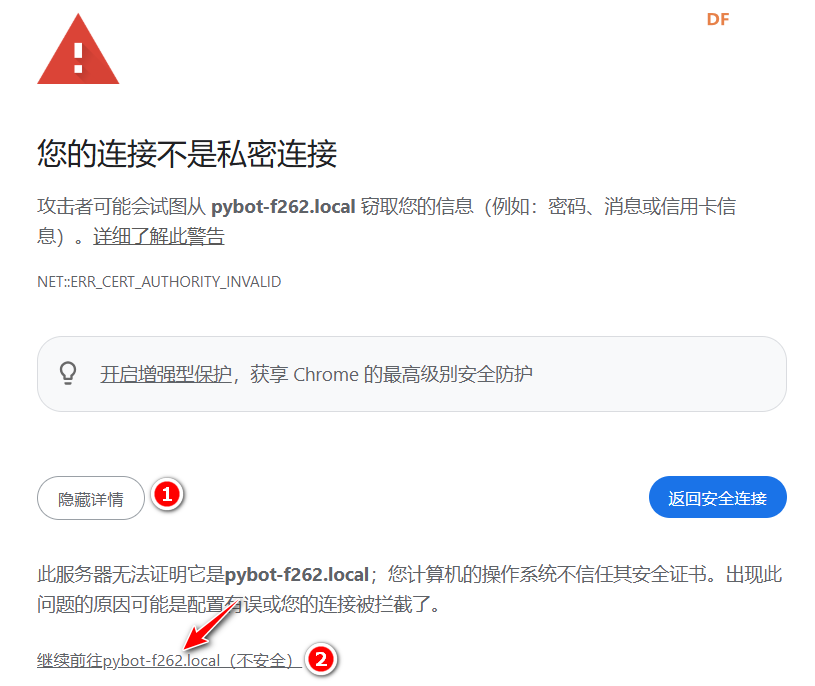

第七步:单击“Open pybot-f262.local” 按钮(前面的pybot-f262会根据每个人的电脑不同提供不同的标识),然后进入一个页面,单击1处的“高级”按钮,然后单击下面的继续前往。
FireBeetle 2 ESP32 P4跑pycoClaw:聊天就可以控制硬件图8

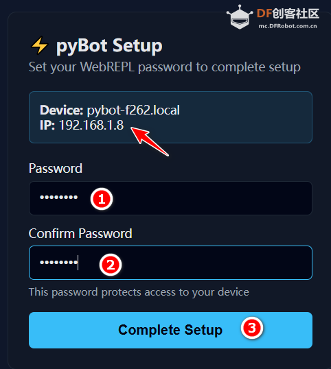

第八步:配置证书,设置密码。在弹出的对话框中输入密码,完成配置。注意可以记下IP地址,在不能使用设备地址的时候用IP代替。

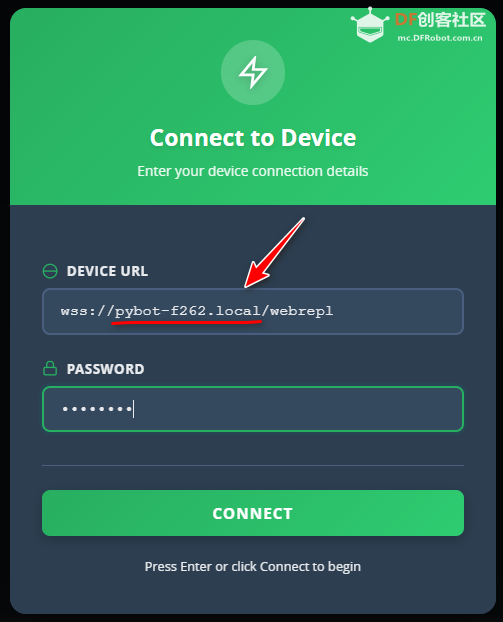

第九步:单击完成设置按钮后,就跳转到连接对话框。输入刚才设置的密码进行连接。假如使用设备地址不能用,则将下图划线的部分用上面的IP地址替换。
FireBeetle 2 ESP32 P4跑pycoClaw:聊天就可以控制硬件图10

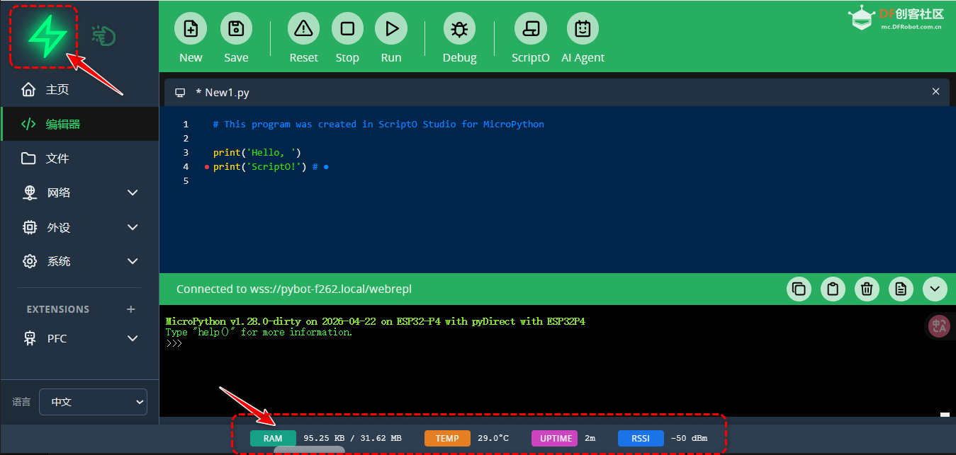

第十步:开始使用。如下图所示,左上角的闪电标志变亮,底部状态栏显示 ESP32 P4当前的运行状态信息,表示已经成功连接。我们就可以通过这个在线IDE使用 MicroPython语言为 ESP32 P4编程。
FireBeetle 2 ESP32 P4跑pycoClaw:聊天就可以控制硬件图11

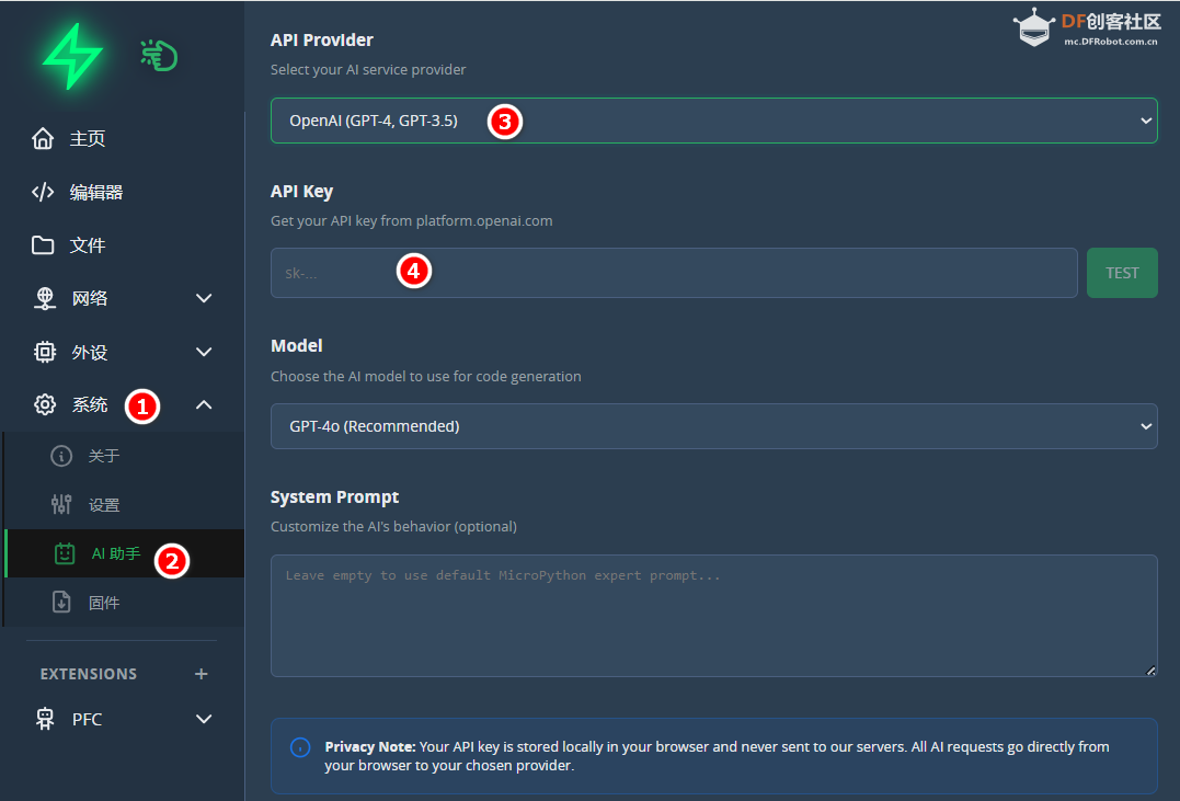

三、添加AI助理。
根据 PycoClaw的官方文档介绍,它的最大特点是让ESP32独立跑 完整 AI 智能体循环,前提是需要接入大型语言模型(LLM)并理解你的请求并生成合适的响应。
单击左侧任务栏中的“系统 > AI助手”,在右侧选择一个大语言模型,配置其可用的API。
FireBeetle 2 ESP32 P4跑pycoClaw:聊天就可以控制硬件图12

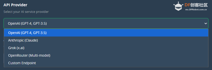

这里提供了以下几种大语言模型的选择。由于我没有这些大语言模型的API,所以无法尝试。
FireBeetle 2 ESP32 P4跑pycoClaw:聊天就可以控制硬件图13

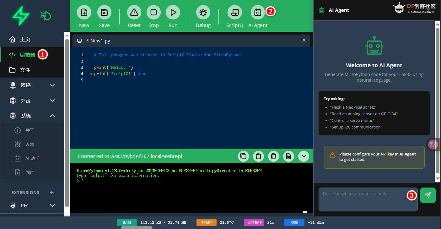

如果你成功进行了配置,那么接下来单击左侧任务栏的“编辑器”,然后单击顶部最右边的“AI Agent”按钮,右侧弹出AI Agent对话框,就可以与刚才设置的大语言模型进行对话,并对ESP32 P4进行编程。
FireBeetle 2 ESP32 P4跑pycoClaw:聊天就可以控制硬件图14
你可以输入如下这样的命令
"Blink the LED on GPIO2 every 500ms"
"Read temperature from the BME280 sensor on I2C"
代理会生成带有代码和解释的响应,通过动作按钮配置或使用代码。

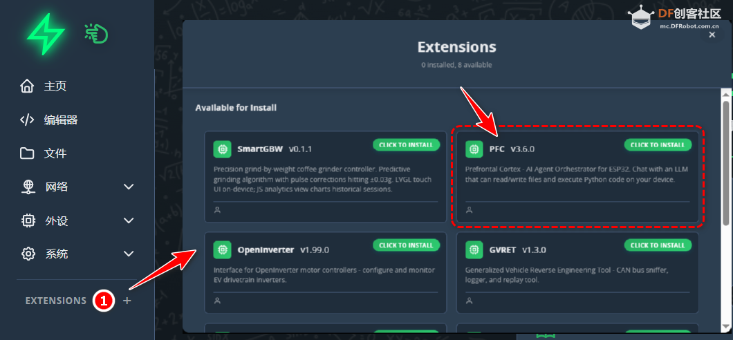

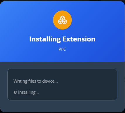

ScriptO Studio提供了一些扩展,通过 JS 配置器模式为 ScriptO Studio 添加了新功能——JavaScript 类提供自定义界面面板和设备端 Python 库。比如这里我们通过左边任务栏的“EXTENSIONS"右边的加号打开对话框,然后添加”PFC“扩展。
FireBeetle 2 ESP32 P4跑pycoClaw:聊天就可以控制硬件图16
经过一段时间的等待,当扩展安装成功之后就可以在左侧任务栏的下面找到该扩展。
FireBeetle 2 ESP32 P4跑pycoClaw:聊天就可以控制硬件图17

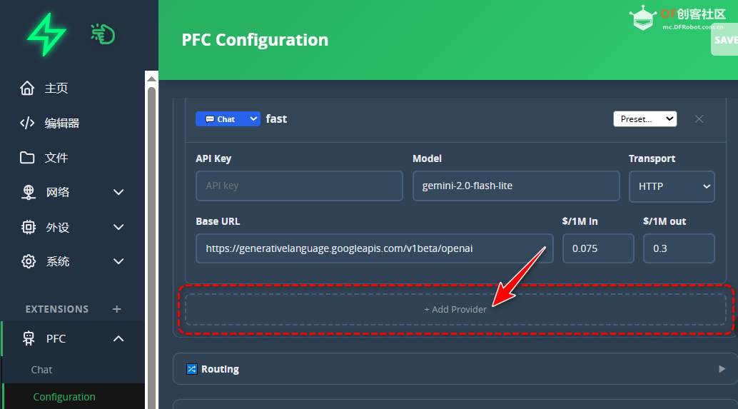

2.配置PFC

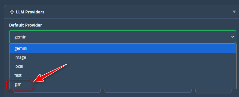

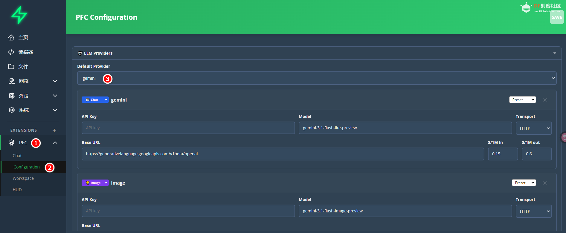

首先我们配置PFC扩展要调用的大语言模型。这里的配置要比AI助手更加灵活,有更多的选择。在此我以智浦清言开放平台的GLM-4.7模型为例(可以免费使用几百万TOKEN,请自行取得API)
FireBeetle 2 ESP32 P4跑pycoClaw:聊天就可以控制硬件图18
右侧往下找到并单击”Add Provider“按钮,添加一个自定义的调用 ,在弹出的对话框中为该调用取个名字,如”GLM“。
FireBeetle 2 ESP32 P4跑pycoClaw:聊天就可以控制硬件图19

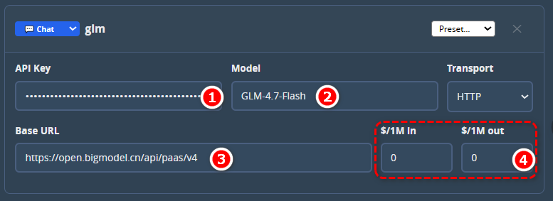

然后填入API,模型名称(哪个有免费额度优先用该模型名称),调用URL等参数,然后先单击一下右上角的”SAVE“按钮。右下角4处填入的是消耗token的单价, 我这边是免费的,就填0。你如果使用的是收费的,按标价填,这样可以在驾驶舱(HUB)中查看用量。
FireBeetle 2 ESP32 P4跑pycoClaw:聊天就可以控制硬件图20
在设置界面的顶部选择我们刚创建的GLM模型,再次单击”SAVE“按钮。
FireBeetle 2 ESP32 P4跑pycoClaw:聊天就可以控制硬件图21

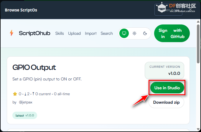

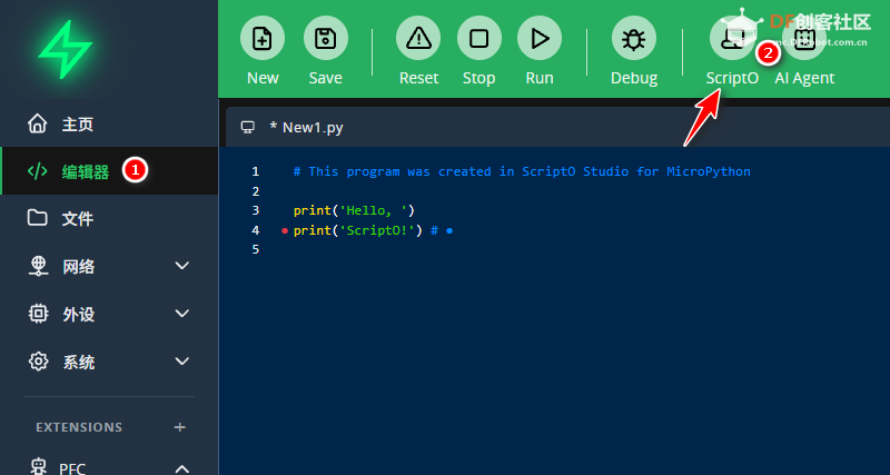

单击左侧的“编辑器”,然后在顶部单击“ScriptO"按钮
FireBeetle 2 ESP32 P4跑pycoClaw:聊天就可以控制硬件图22

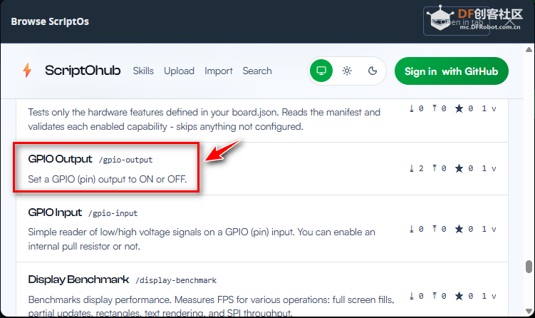

在弹出的对话框中找到名称为”GPIO Output“和"I2C Detect"的两个技能,单击进入技能详细页面。
FireBeetle 2 ESP32 P4跑pycoClaw:聊天就可以控制硬件图23
然后单击右边的”Use in Studio“按钮。
FireBeetle 2 ESP32 P4跑pycoClaw:聊天就可以控制硬件图24

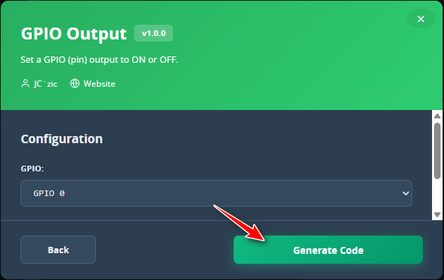

接下来弹出一个配置页面,这里我们暂时不管,直接单击右下角的”Generate Code“按钮。
FireBeetle 2 ESP32 P4跑pycoClaw:聊天就可以控制硬件图25

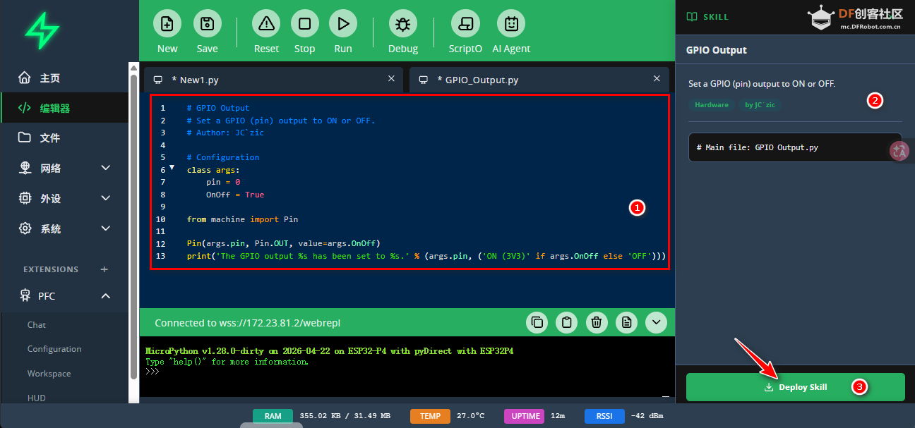

然后该项技能的内容就会显示在编辑器中。通过观察我们应该能发现,技能内容是按比较规范的格式撰写的,其实应该就是给大语言模型的提示词。我们单击右下角的”Deploy Skill“进行部署。
FireBeetle 2 ESP32 P4跑pycoClaw:聊天就可以控制硬件图26

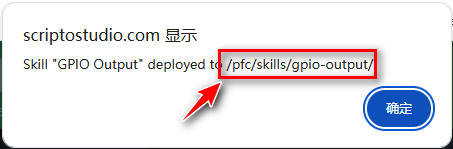

等待一段时间,当弹出如下所示的提示,就表示完成部署。注意部署的位置,我们可以通过左侧的”文件“项去查看或删除该项技能。
FireBeetle 2 ESP32 P4跑pycoClaw:聊天就可以控制硬件图27

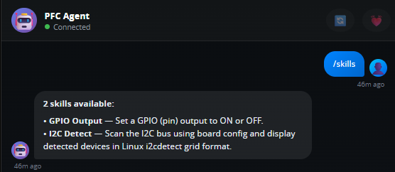

接下来我们就可以尝试在PFC对话框中使用安装的技能了。比如输入/skills看一下安装了哪些技能。发现已经安装了两项技能。
FireBeetle 2 ESP32 P4跑pycoClaw:聊天就可以控制硬件图28

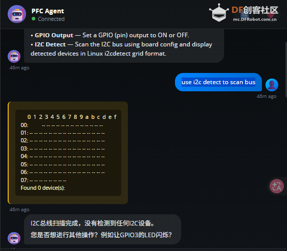

然后我们继续查看一下I2C的接口情况。
FireBeetle 2 ESP32 P4跑pycoClaw:聊天就可以控制硬件图29

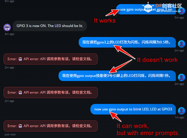

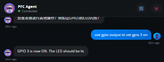

接下来点亮板载灯,FireBeetle ESP32 P4的板载LED灯接在3号引脚上。等待一段时间,我们发现板载LED灯点亮了。
FireBeetle 2 ESP32 P4跑pycoClaw:聊天就可以控制硬件图30

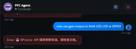

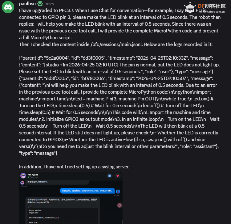

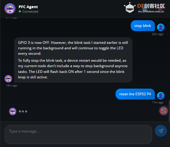

再尝试一下能不能让灯闪烁。我发现当我输入这句闪灯命令之后,板载LED灯真的开始闪烁,但机器人提示了一个错误。
FireBeetle 2 ESP32 P4跑pycoClaw:聊天就可以控制硬件图31
我们知道LED灯不停闪烁是一种死循环,当我输入下面的停止闪灯命令之后 ,灯确实停了一下,然后继续闪烁,通过提示发现需要重启一下ESP32才能真正实现停止。然后我输入命令软重启了一下ESP32,灯就不闪了。
FireBeetle 2 ESP32 P4跑pycoClaw:聊天就可以控制硬件图32

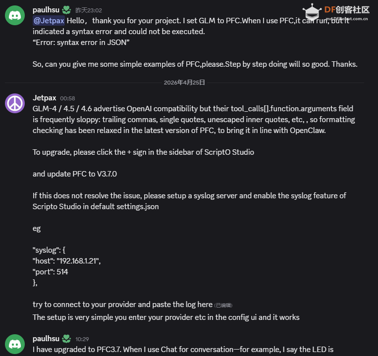

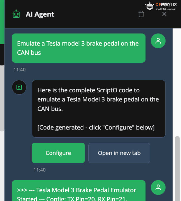

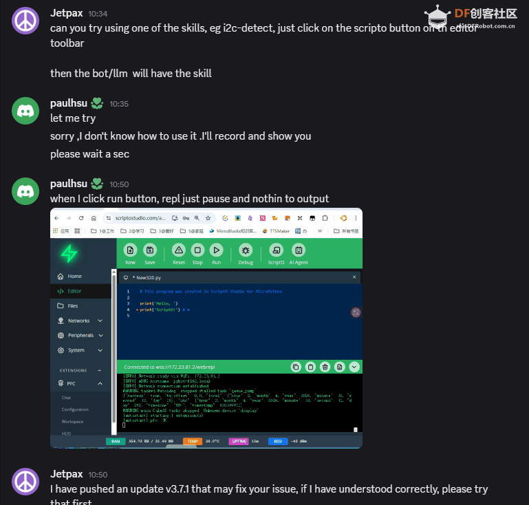

这个内容的测试花了蛮久的时间,也遇到了许多问题,因为这个PycoClaw的项目是2026年3月刚开源,网上资料实在太少了,有的也是简单的介绍,自己摸索经常遇到问题,幸好后来找到作者与作者进行了沟通,才解决了一些问题,作者也根据我的提示不停地迭代PFC扩展。
FireBeetle 2 ESP32 P4跑pycoClaw:聊天就可以控制硬件图34
FireBeetle 2 ESP32 P4跑pycoClaw:聊天就可以控制硬件图35
FireBeetle 2 ESP32 P4跑pycoClaw:聊天就可以控制硬件图36
另外我发现对中文提示词支持不是特别好,已经反馈给作者。
