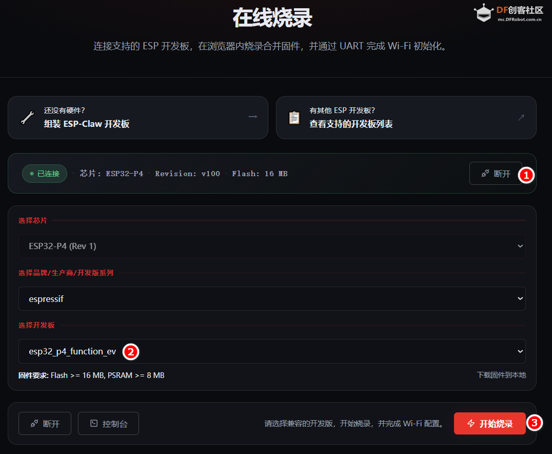

第二步:配置烧录信息。
在烧录前,需要先连接主控板(如果无法找到连接的COM口,则需要安装驱动,如cp210x等)。然后选择开发板,最后单击烧录按钮。
ESP32 P4跑ESP CLAW及与PycoClaw的比较图36

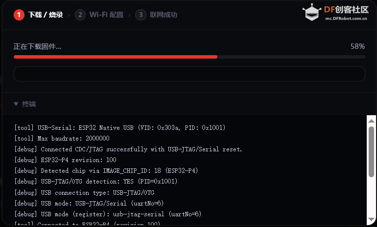

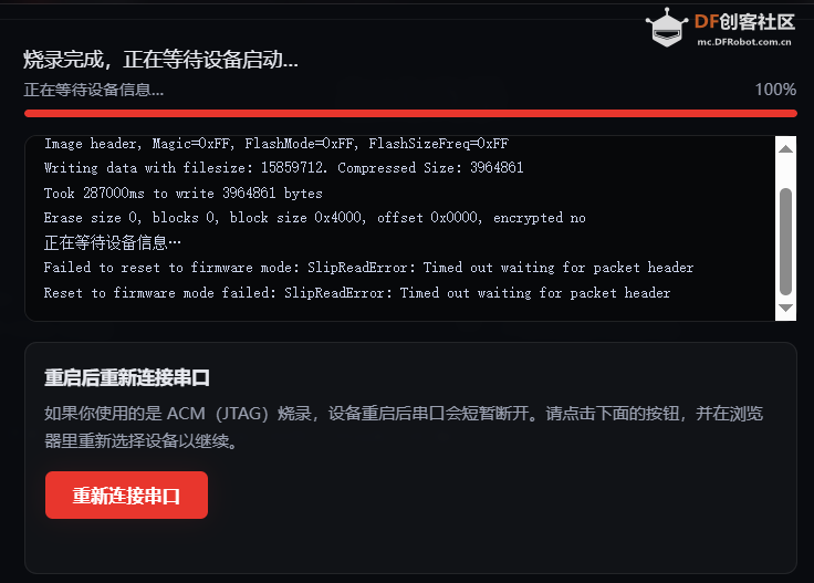

第三步:开始烧录
ESP32 P4跑ESP CLAW及与PycoClaw的比较图2

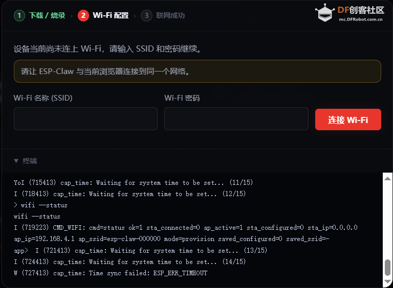

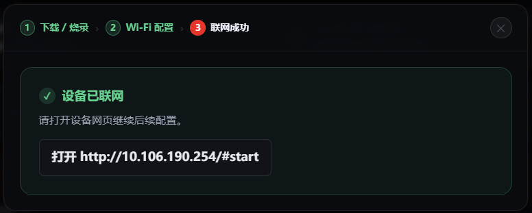

第四步:配置WIFI
保证esp32 p4与烧录的电脑在同一网段。
ESP32 P4跑ESP CLAW及与PycoClaw的比较图5
ESP32 P4跑ESP CLAW及与PycoClaw的比较图4

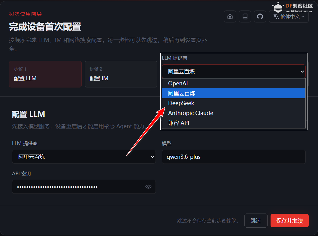

第五步:配置LLM大语言模型的API
这里我选择使用阿里云百炼大模型,选择了qwen3.6-plus,你也可以根据自己的需求去选择其他的大模型,并填入其API。
ESP32 P4跑ESP CLAW及与PycoClaw的比较图6

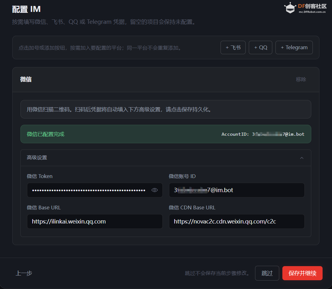

第六步:配置IM即时通讯接口。
在这里我们单击并配置微信聊天,单击右侧的“生成二维码”,用手机微信扫码绑定微信聊天机器人,自动生成下面的高级设置中的各项内容。如果你还想配置“飞书”“QQ”等,可以继续添加。
ESP32 P4跑ESP CLAW及与PycoClaw的比较图7
绑定成功后,你可以在微信中看到名为“微
信ClawBot”的机器人。
ESP32 P4跑ESP CLAW及与PycoClaw的比较图9

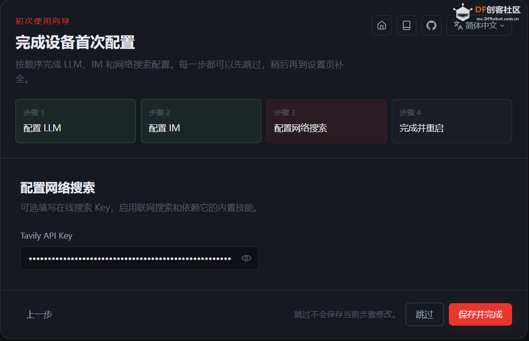

第七步:配置网络搜索
配置搜索引擎后,ESP-Claw才能通过网络检索获取最新信息,如查询天气等需要依赖搜索引擎支持。
ESP32 P4跑ESP CLAW及与PycoClaw的比较图8

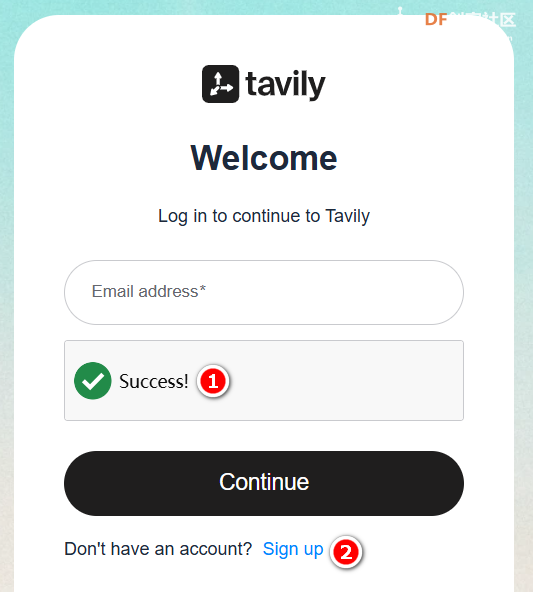

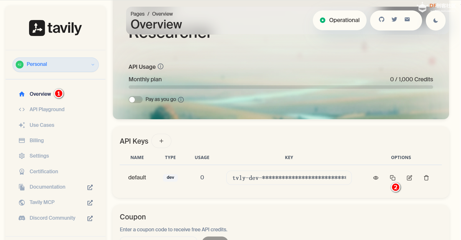

在tavily官网注册并登录。
ESP32 P4跑ESP CLAW及与PycoClaw的比较图10
登录后,在Overview的右侧页面复制API Keys。
ESP32 P4跑ESP CLAW及与PycoClaw的比较图11

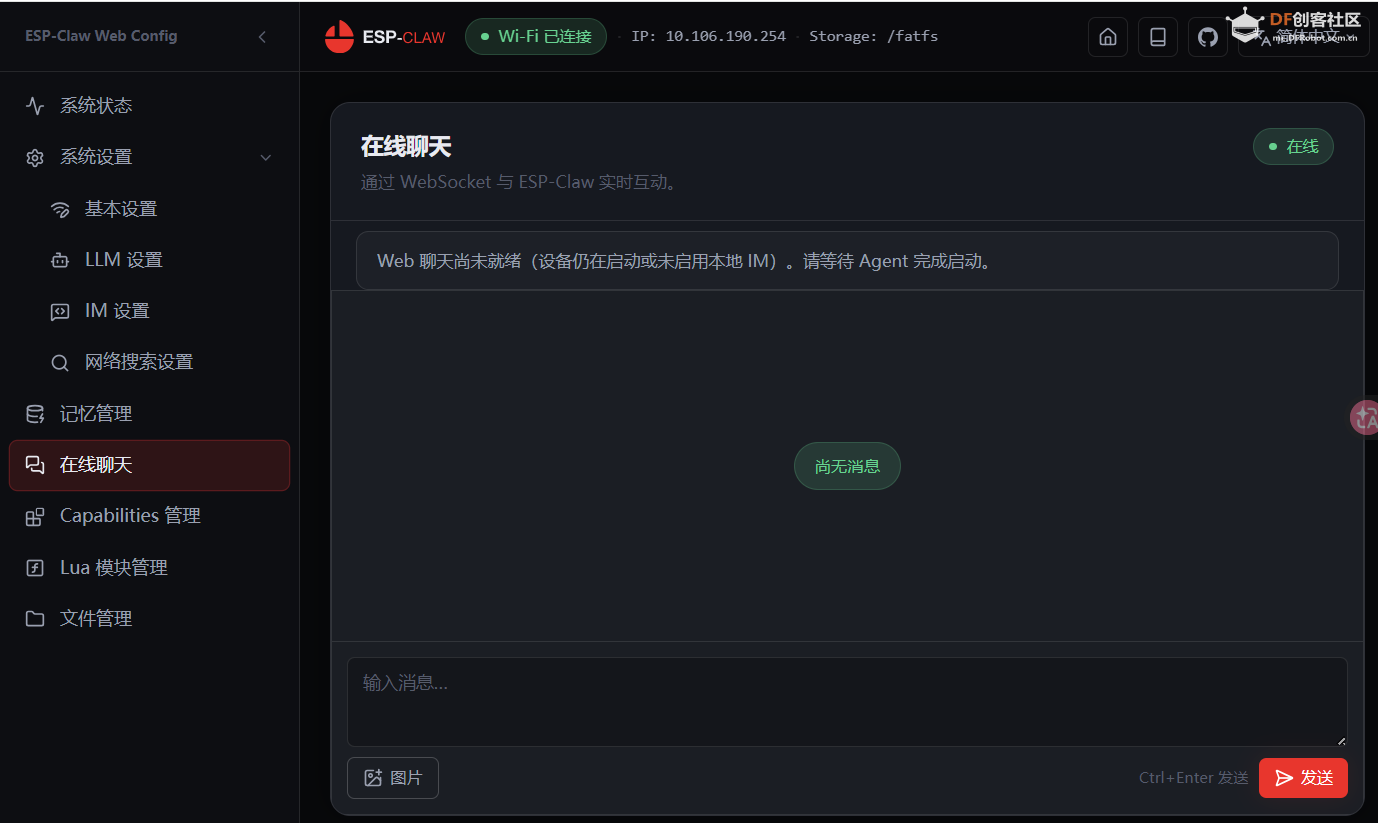

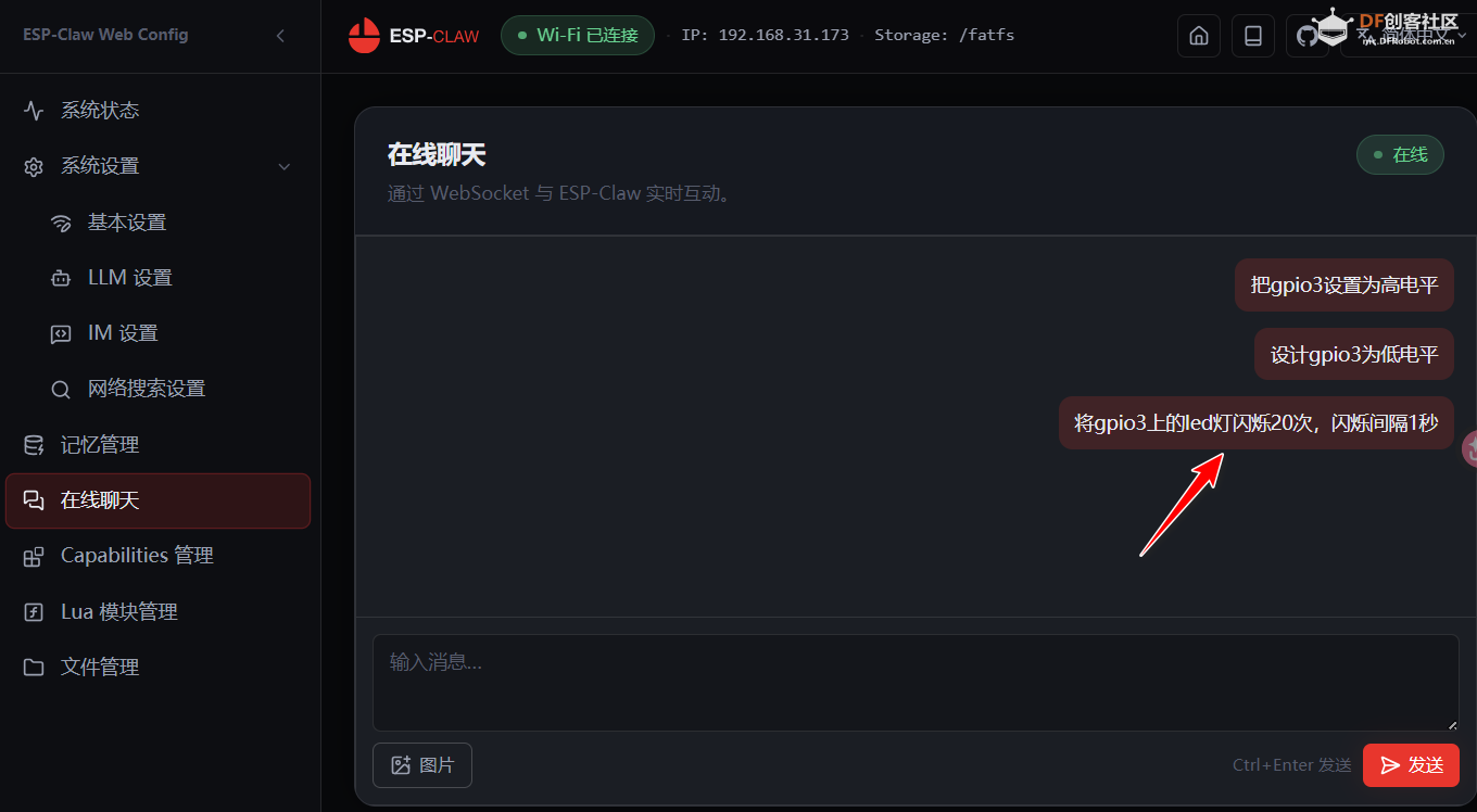

1.通过“在线聊天”来命令EPS32 P4工作在浏览器管理端,我们可以通过在线聊天的方式让硬件工作。在聊天框输入想让ESP32 P4执行的内容,稍等片刻就会看到执行效果。这里的内容不消耗之前配置的阿里云百炼大模型的Token。估计是使用了乐鑫共享的资源。
ESP32 P4跑ESP CLAW及与PycoClaw的比较图13

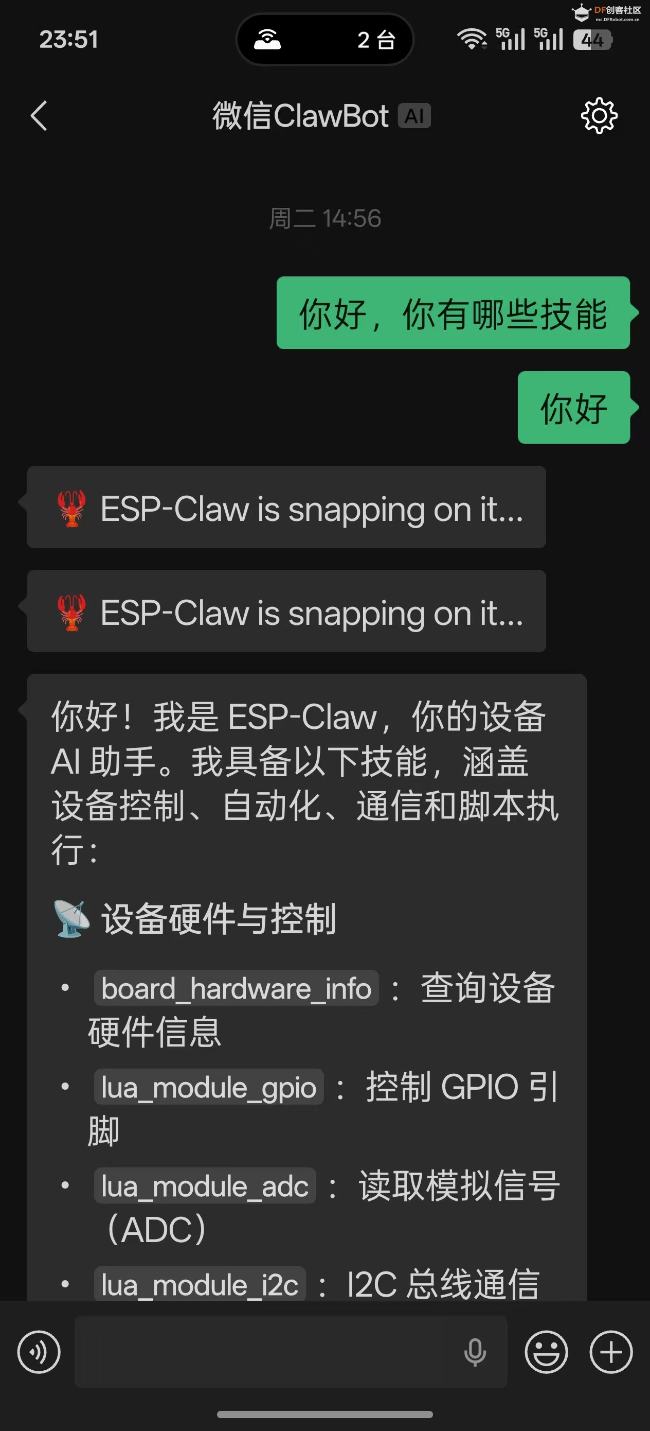

2.通过微信ClawBot机器人让ESP32 P4工作

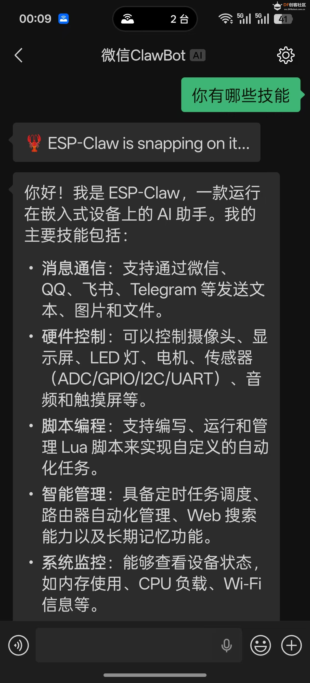

在微信中找到“微信ClawBot”机器人聊天窗口,输入提示词,如“你有哪些技能”,则会收到相关的信息。
ESP32 P4跑ESP CLAW及与PycoClaw的比较图14

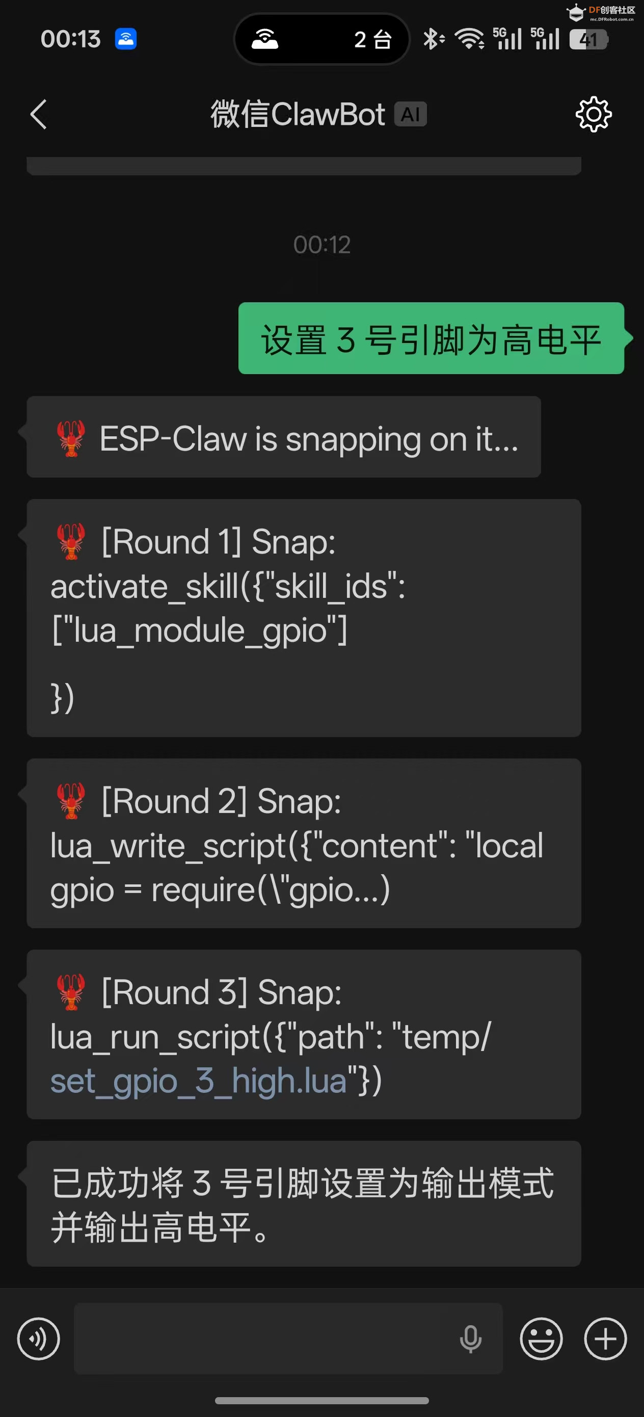

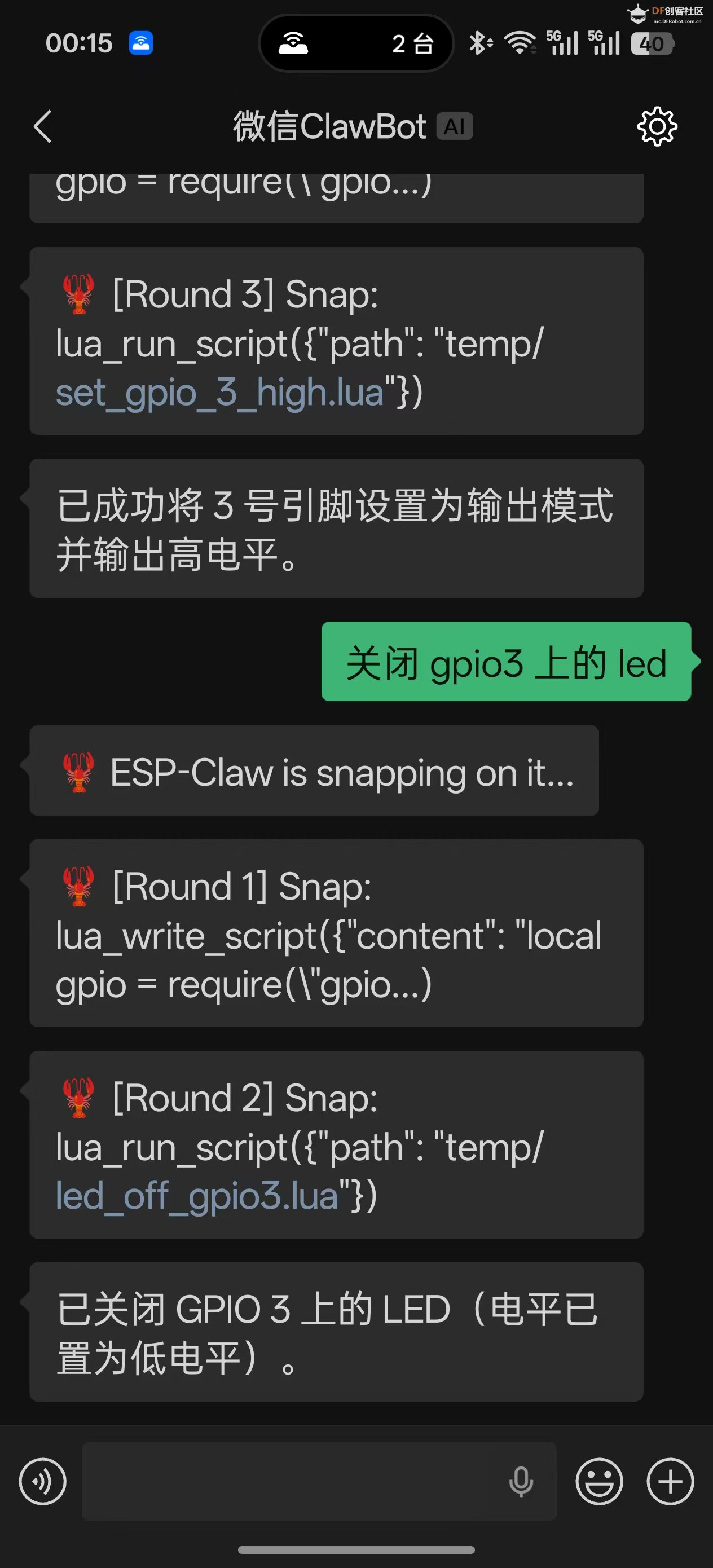

FireBeetle 2 ESP32-P4的板载LED灯在3号引脚,我们测试一下。输入“设置3号引脚为高电平”,然后机器人与ESP CLAW沟通后,成功把板载LED灯点亮。
ESP32 P4跑ESP CLAW及与PycoClaw的比较图15
换个话述,我想把板载灯关闭,我输入“关闭gpio3上的led”,等待几秒就把灯给关了。
ESP32 P4跑ESP CLAW及与PycoClaw的比较图16

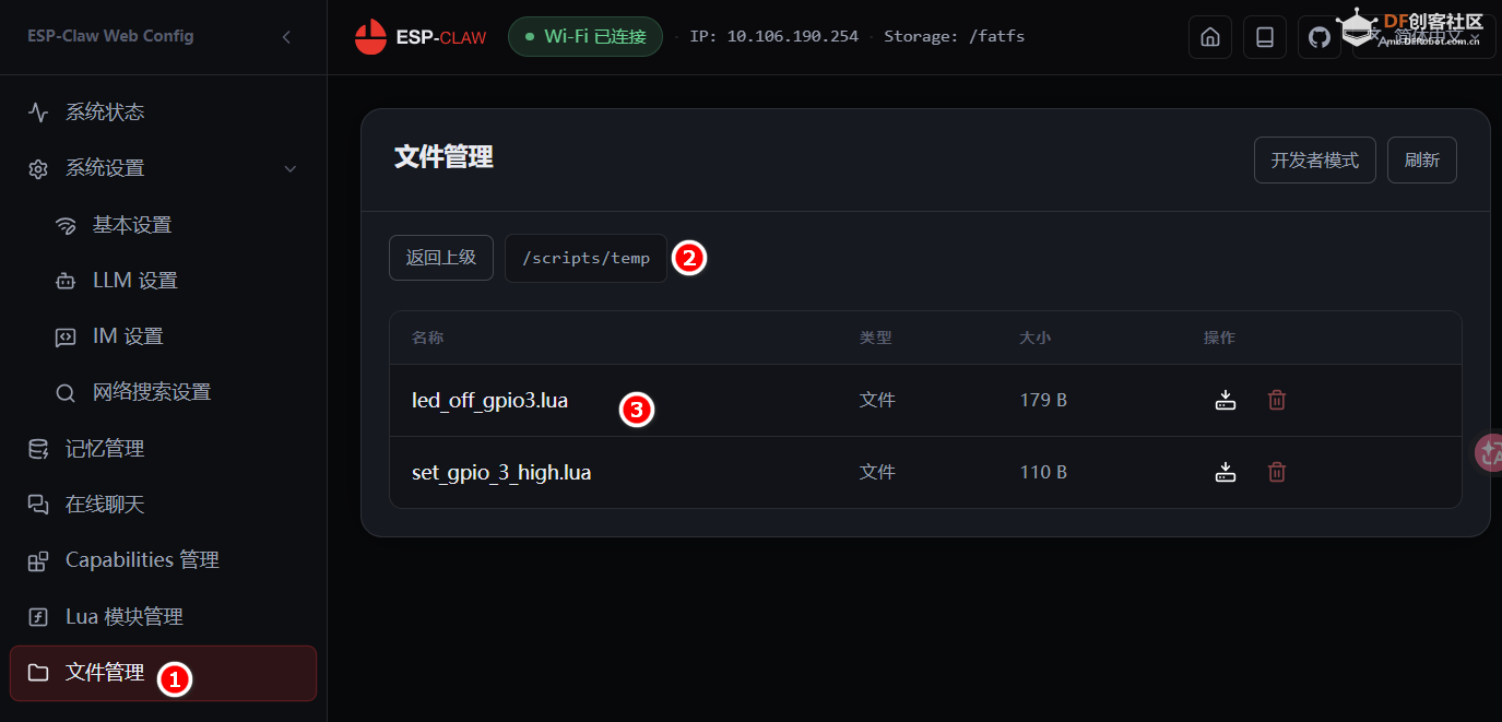

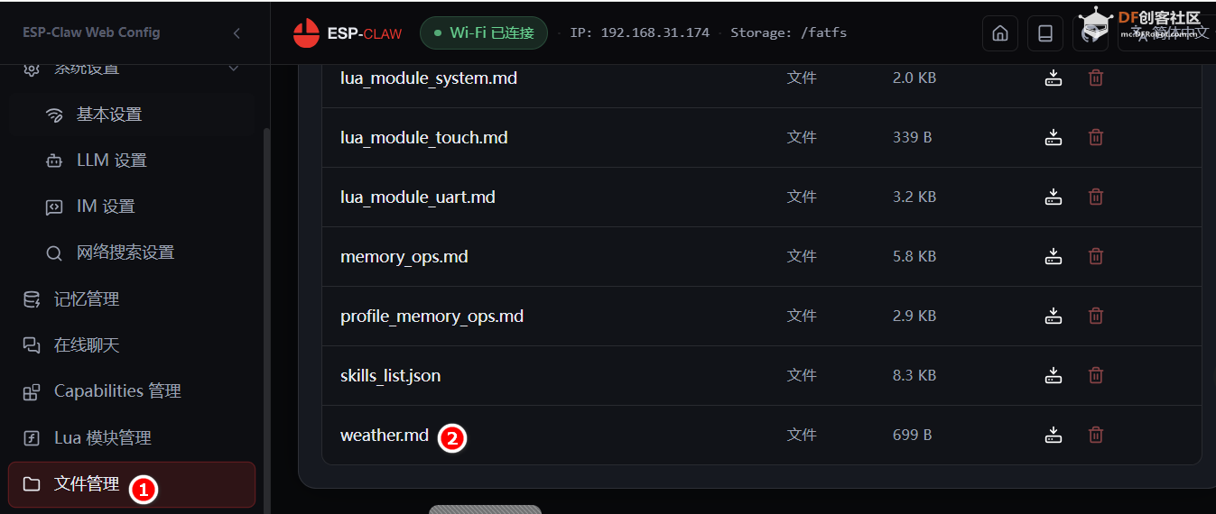

通过“文件管理”,我们发现刚才两个对话会产生两个程序文件,使用的是Lua语言,存放在ESP32 P4的/scripts/temp目录中,双击文件可以查看内容,也可以下载或删除(右侧按钮)。
ESP32 P4跑ESP CLAW及与PycoClaw的比较图17
3.使用ESP-CLAW的能力:技能和模块

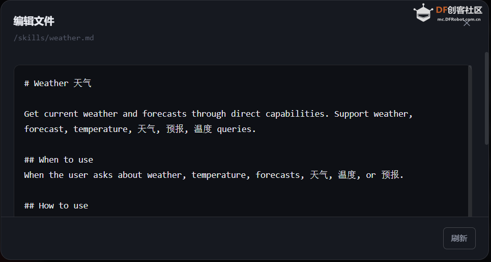

通过查看ESP32 P4上的文件目录,发现在/skills目录下有一些技能和模块,比如有一个weather.md的文件
ESP32 P4跑ESP CLAW及与PycoClaw的比较图18
双击weather.md文件,可以看到如何获取天气的使用方法 。
ESP32 P4跑ESP CLAW及与PycoClaw的比较图19

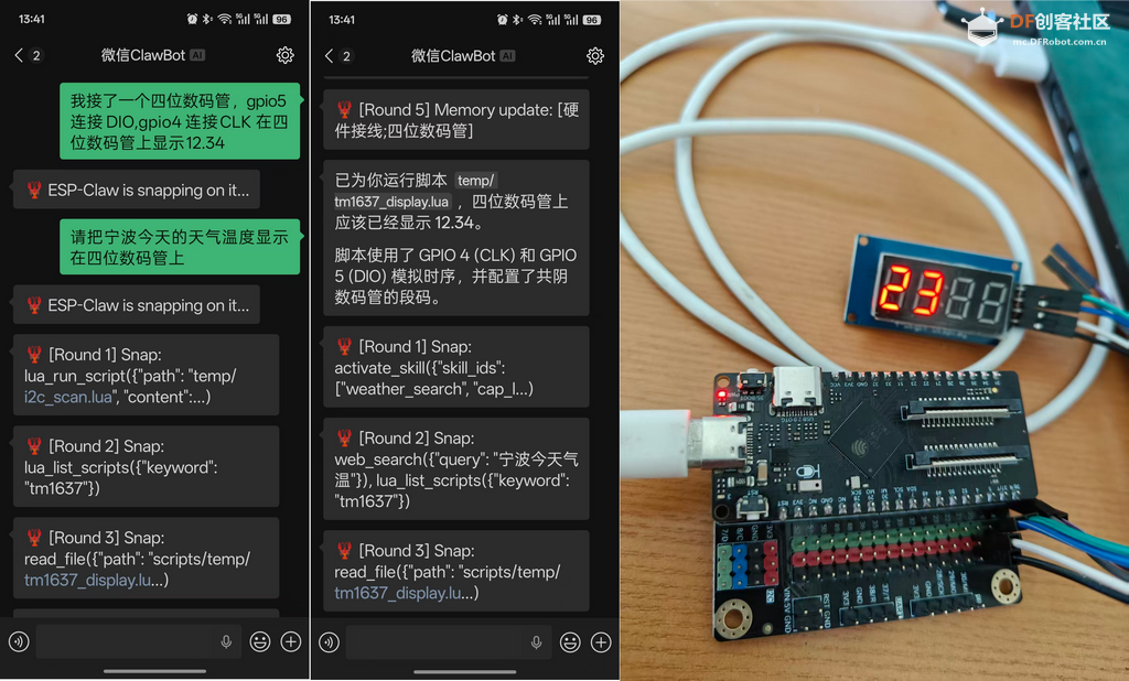

接下来我在ESP32 P4的GPIO4(接CLK)和GPIO5(接DIO)引脚上接了一个四位数据管,然后将宁波当前的温度显示在上面。
ESP32 P4跑ESP CLAW及与PycoClaw的比较图20

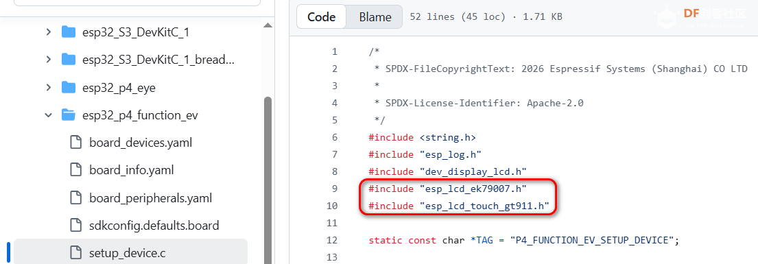

接下来我又尝试在ESP32 P4上接了一个TFT_LCD屏,驱动类型是ILI9341,结果发现无法驱动。查阅了ESP-CLAW的GITHUB,发现目录我刷的这个固件只支持EK79007和GT911这两类高分辨率的屏幕。倒是发现m5stack_cores3支持ILI9341显示屏,但我不会重新编译ESP32 P4的固件,否则可以把这个液晶屏的驱动加到固件里。

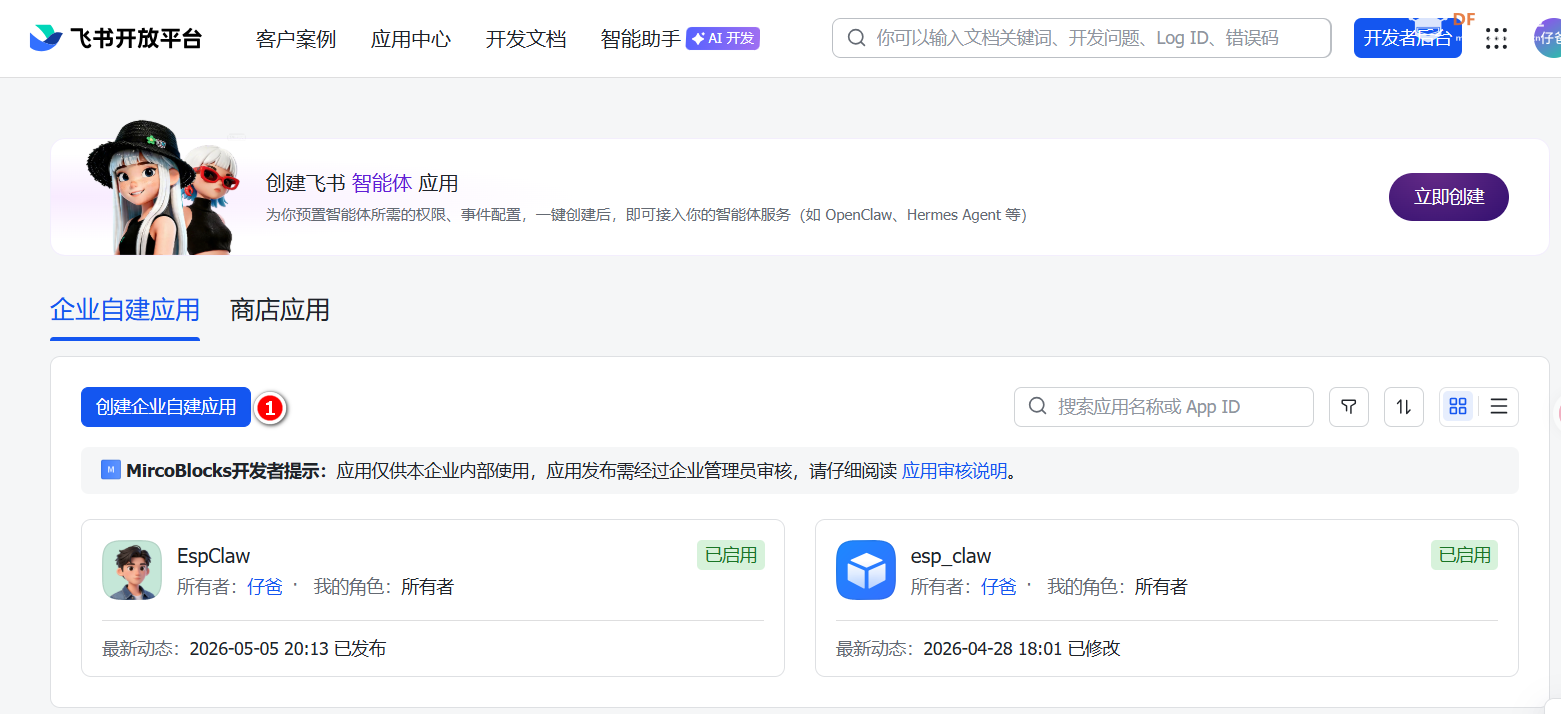

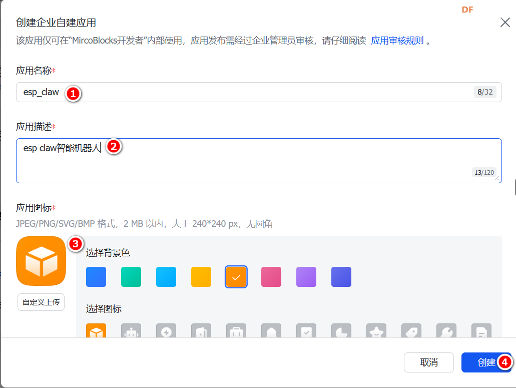

第二步:登录飞书开发者平台,网址https://open.feishu.cn/,在开发者后台首先需要创建一个“企业自建应用”。
ESP32 P4跑ESP CLAW及与PycoClaw的比较图22
第三步:输入名称,单击“立即创建”按钮。
ESP32 P4跑ESP CLAW及与PycoClaw的比较图23

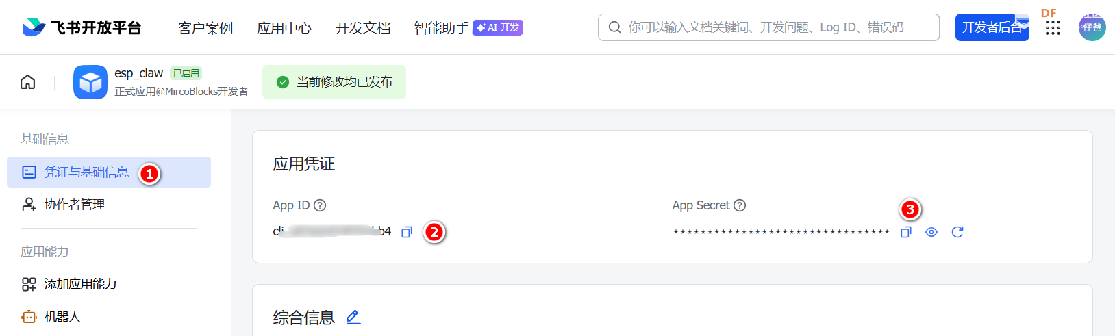

第四步:创建成功后,可以通过左侧“基础信息”中的“凭证与基础信息”中获取API。可以将App ID和App Secret复制一下(可以暂存在记事本等文本软件中),或者进入ESP CLAW管理后台的系统设置>IM 设置,添加一个飞机机器人,将这个凭证填入。
ESP32 P4跑ESP CLAW及与PycoClaw的比较图24

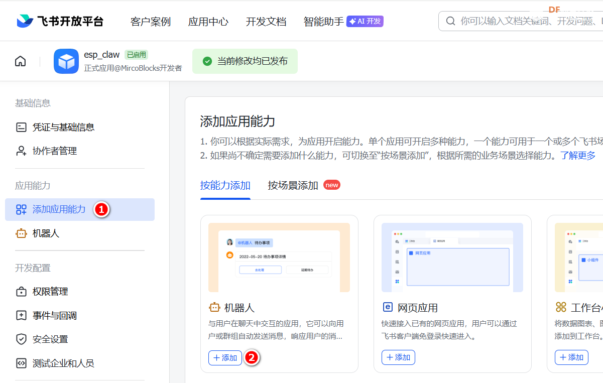

第五步:添加机器人能力。
单击左侧“应用能力”下的“添加应用能力”,在右侧找到并添加“机器人”。
ESP32 P4跑ESP CLAW及与PycoClaw的比较图25

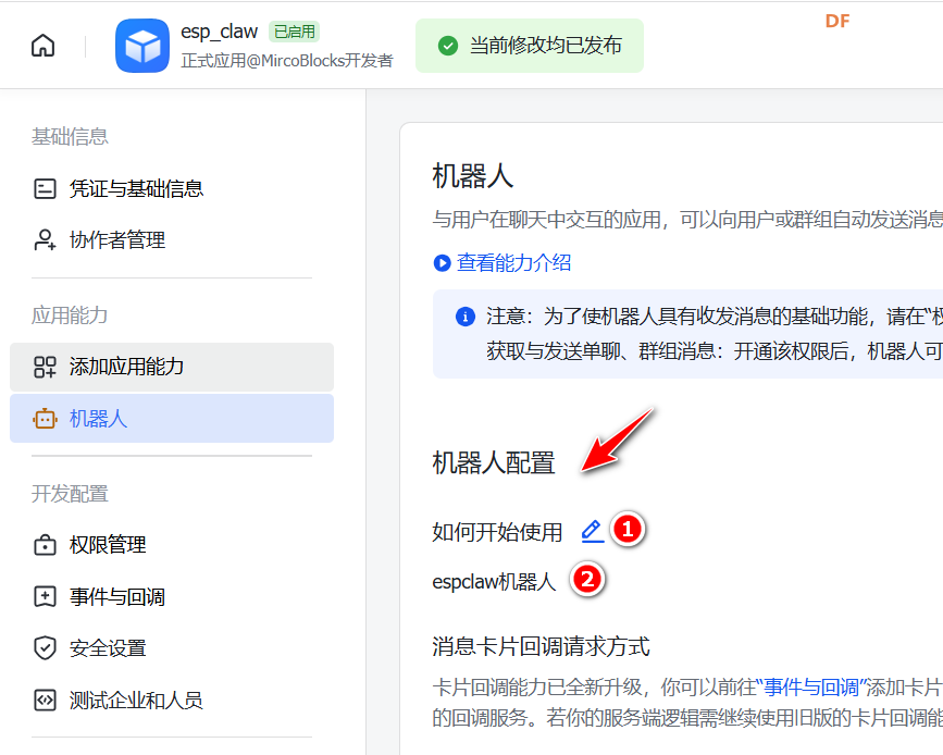

第六步:单击左侧“应用能力”下面的“机器人”(上一步添加了之后会出现这个链接)。
找到右侧”如何开始使用“右侧的笔图标,在下面出现的输入框中输入机器人的卡片名称。

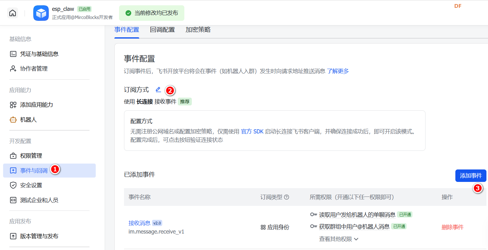

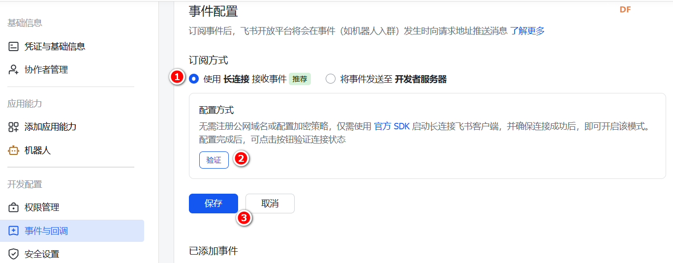

第七步:单击左侧”开发配置“下面的”事件与回测”,单击右侧“订阅方式”右侧的笔图标,选中“长连接”前面的单选框,然后验证一下是否成功,如果成功则单击“保存”按钮。
ESP32 P4跑ESP CLAW及与PycoClaw的比较图27
ESP32 P4跑ESP CLAW及与PycoClaw的比较图28

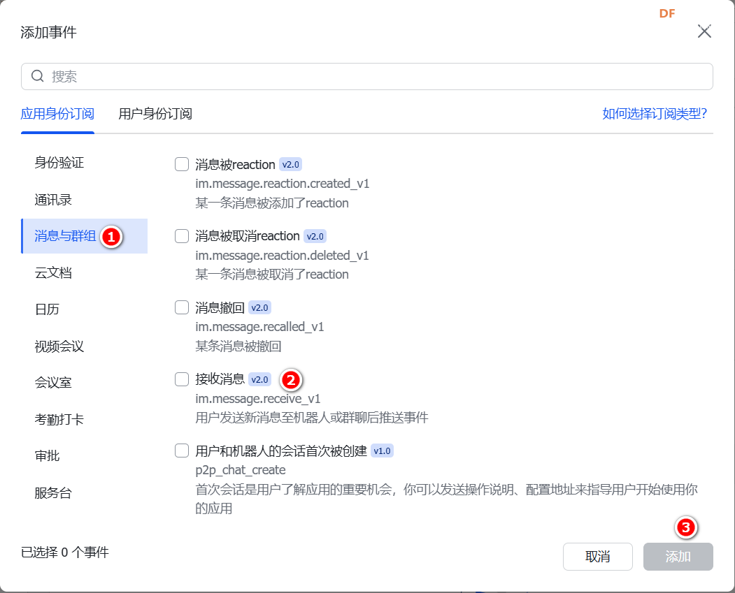

第八步:订阅“接收消息”。
仍在当前页面中找到右侧下方的“添加事件”按钮,在弹出的对话框中单击左侧的“消息与群组”,在右侧找到“接收消息”将前面的复选框勾选。

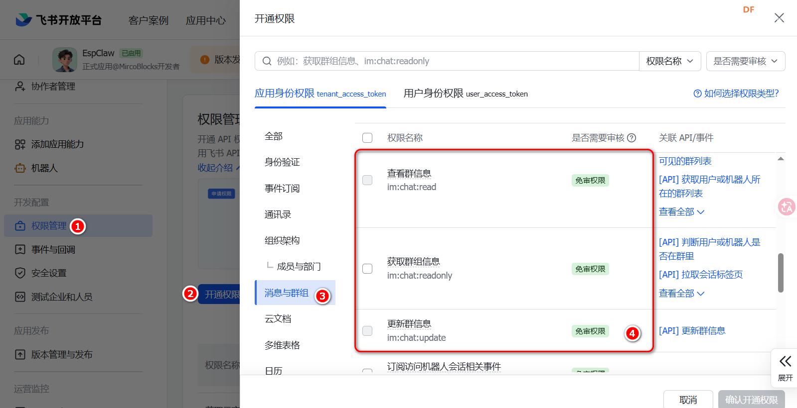

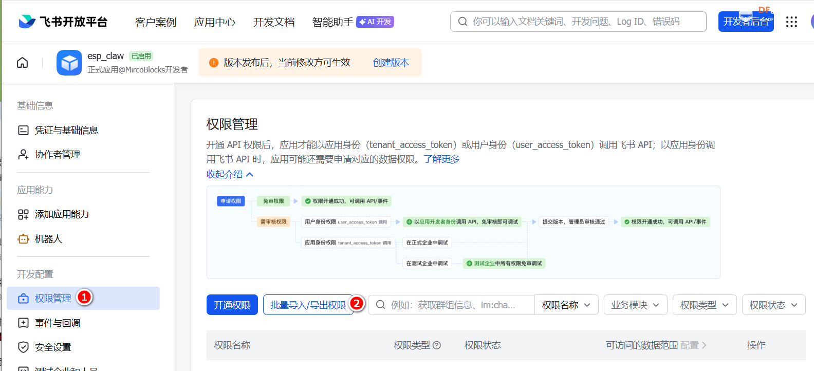

第九步:开通“群消息”权限。
单击左侧“开发配置”下面的“权限管理”,然后可以单击右侧的“开通权限”,在弹出的对话框中单击左侧的“消息与群组”,然后在右侧勾选群消息相关的复选框。
ESP32 P4跑ESP CLAW及与PycoClaw的比较图30
如果你觉得这样去挑选一个一个的权限麻烦,也可以单击“批量导入/导出权限”,
ESP32 P4跑ESP CLAW及与PycoClaw的比较图31
在弹出的对话框中输入下面这段Json代码,这里一共开通了4个权限(im开头)。然后按提示下一步进行确认添加即可。

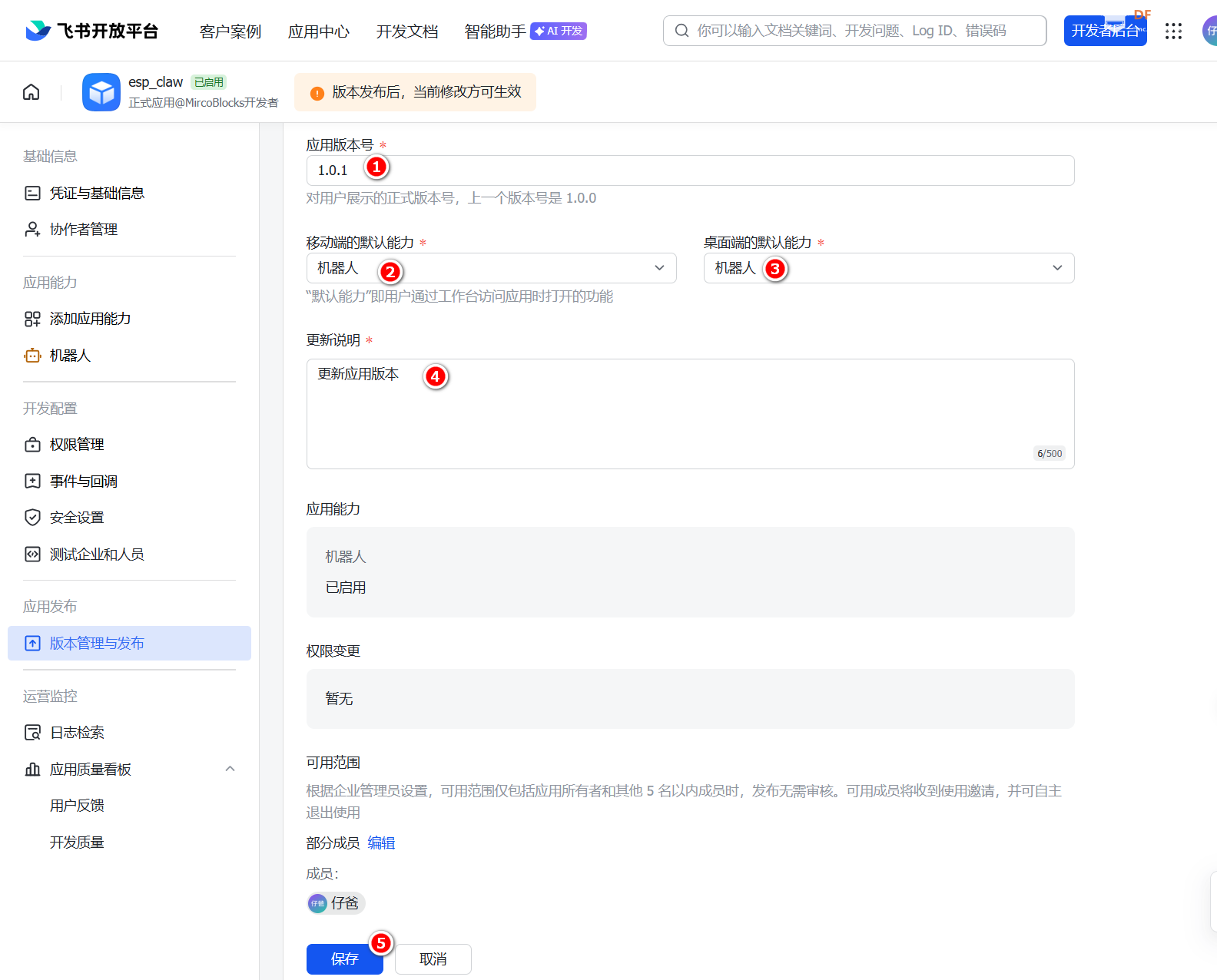

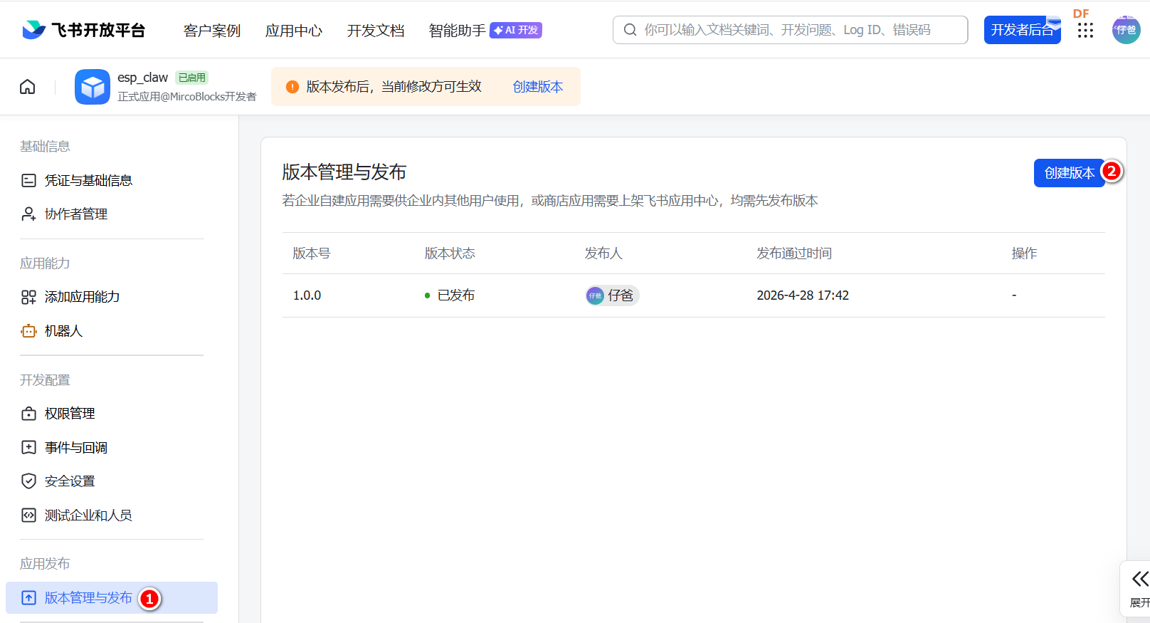

第十步:发布机器人智能体。
单击左侧“应用发布”下面的“版本管理与发布”,在右侧单击“创建版本”按钮。
ESP32 P4跑ESP CLAW及与PycoClaw的比较图32
然后在右侧输入一些版本相关的信息,最后单击“保存”按钮。然后需要等待飞书官方审核通过才可以继续下一步。

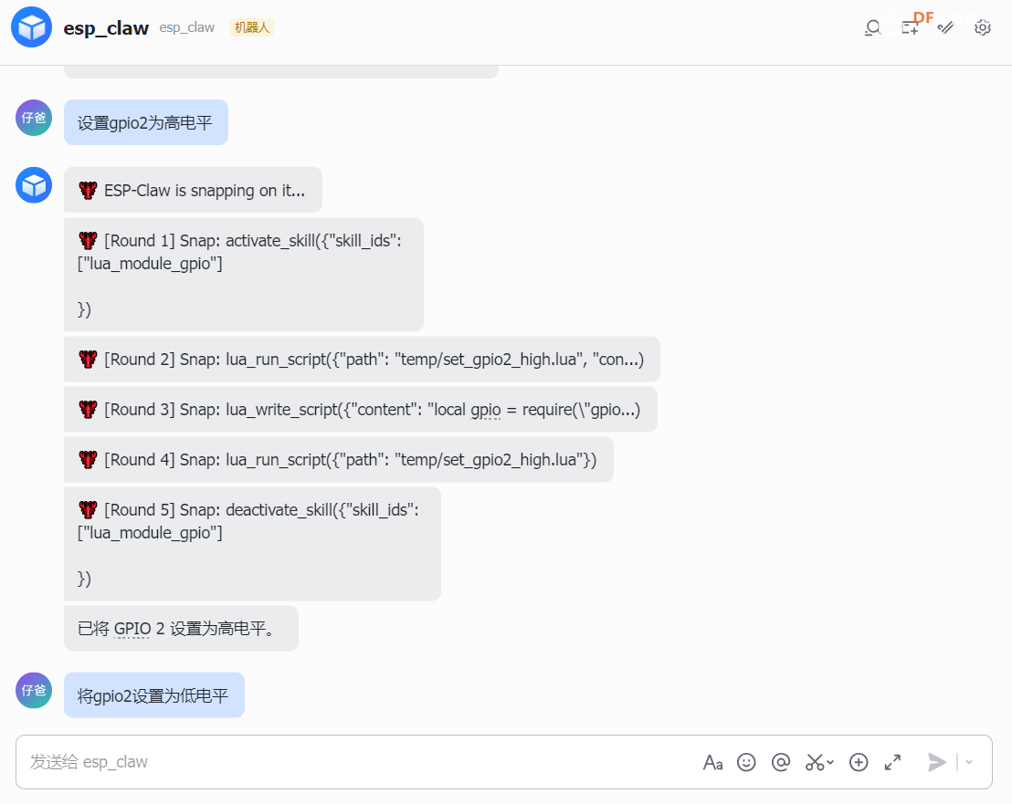

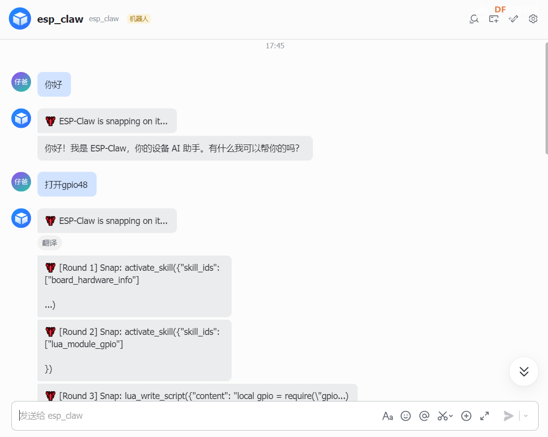

第十一步:在手机或PC端的飞书客户端的搜索框中输入第三步创建的智能体名字,然后打开与此智能体的对话框就可以进行交流沟通了。
ESP32 P4跑ESP CLAW及与PycoClaw的比较图34
ESP32 P4跑ESP CLAW及与PycoClaw的比较图35
