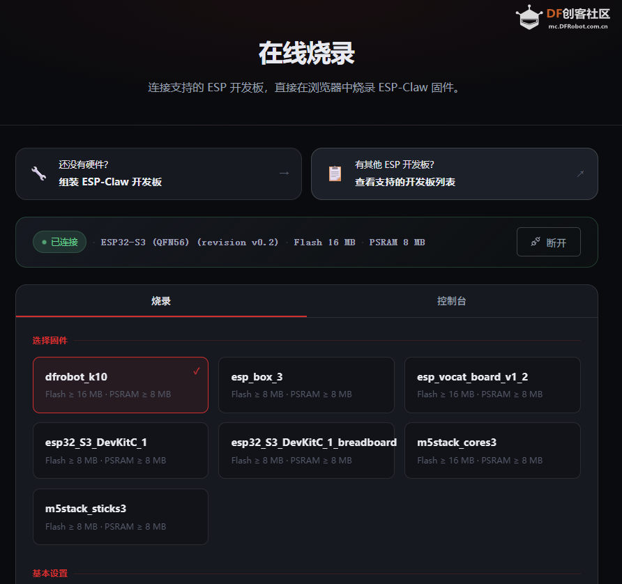

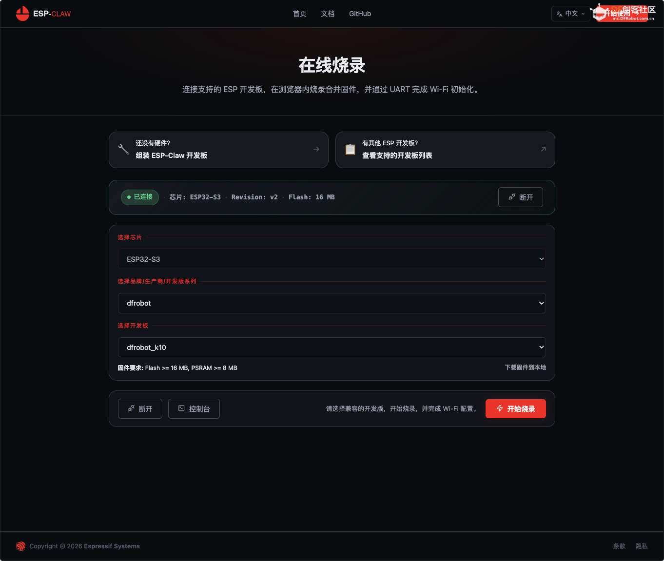

您可跳过以下烧录,配置步骤,直接在ESP CLAW官方网站进行烧录,配置后台模型
ESP CLAW官方网站:
https://esp-claw.com/zh-cn/flash/

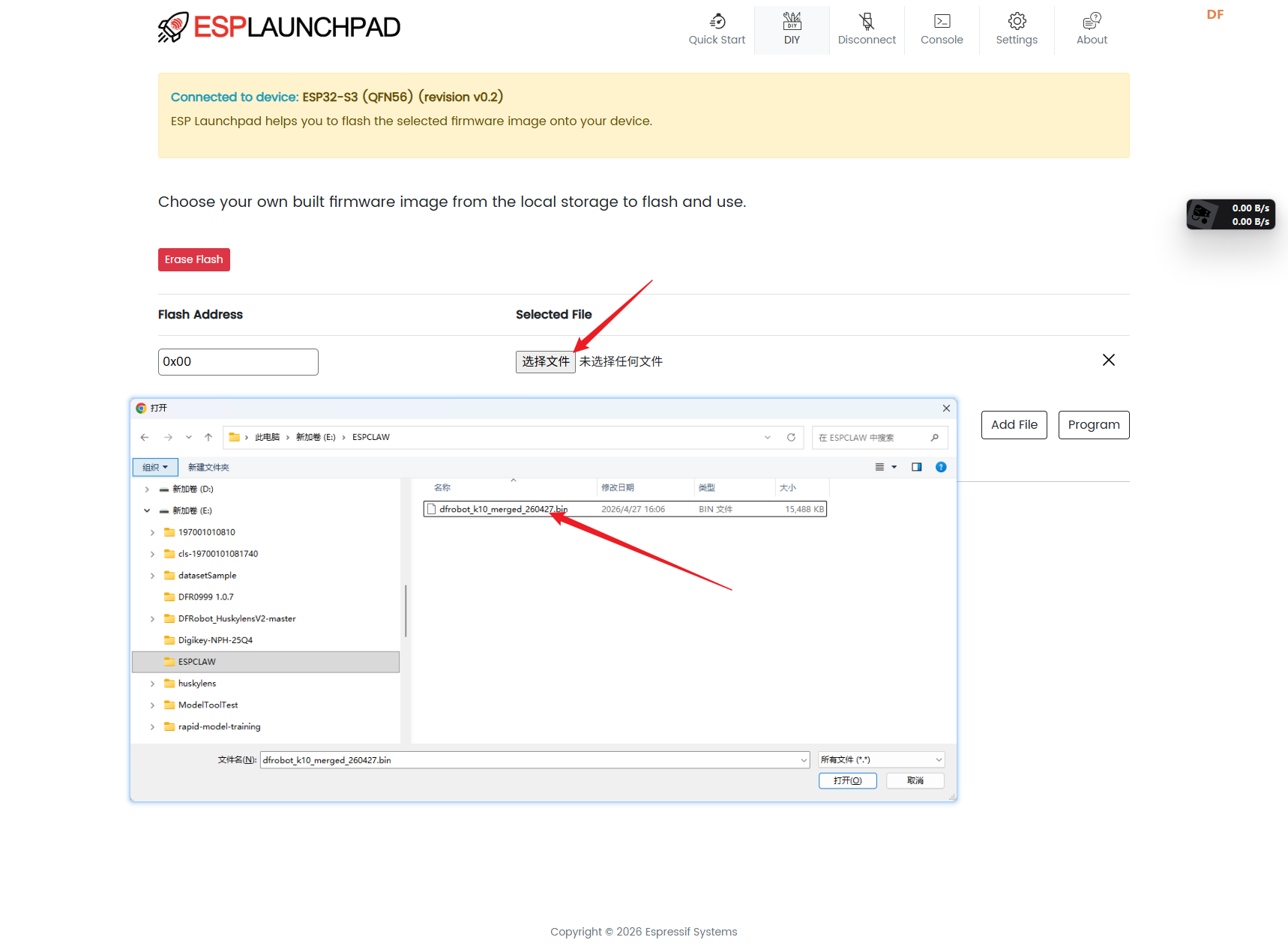

在DIY中选择刚刚下载的.bin文件
行空板K10适配ESP CLAW —从被动响应到主动智能图2

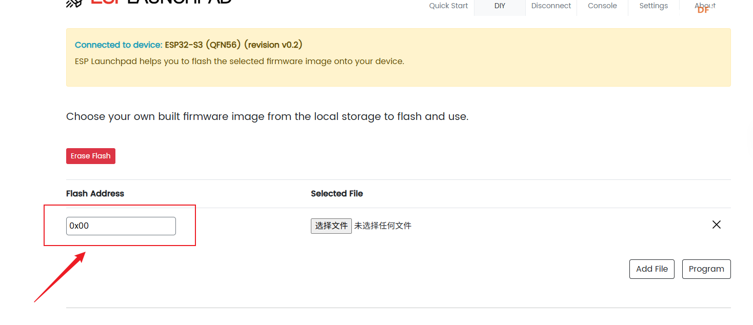

Flash Address设置为0x00
行空板K10适配ESP CLAW —从被动响应到主动智能图3

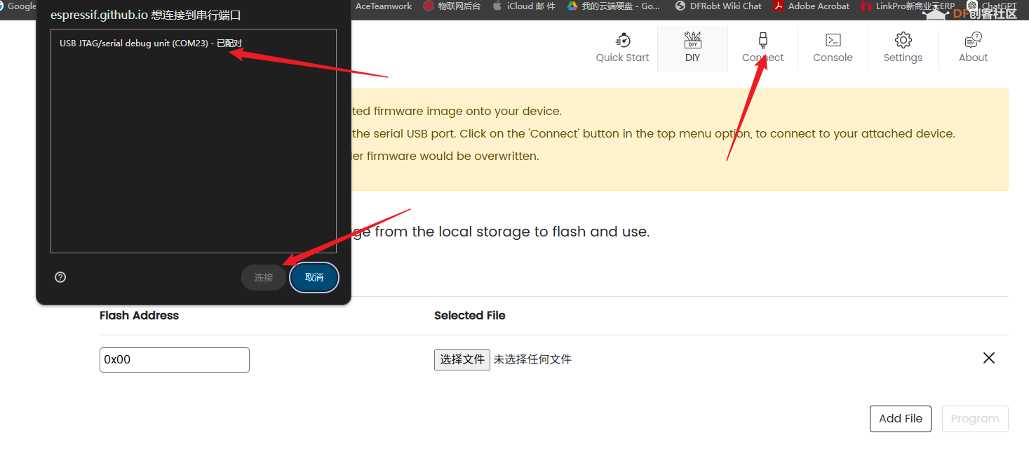

按住K10背后的BOOT按钮,将其通过USB接入电脑。然后点击Connect连接电脑与K10
行空板K10适配ESP CLAW —从被动响应到主动智能图4

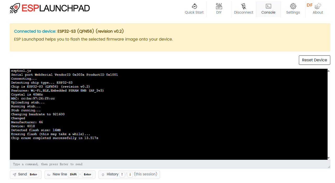

点击Erase Flash擦除现有固件
行空板K10适配ESP CLAW —从被动响应到主动智能图5

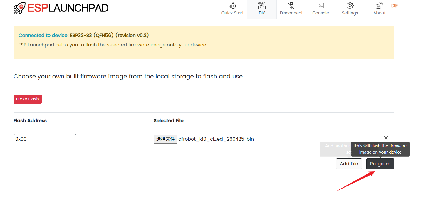

最后点击Program来烧录ESP CLAW固件
行空板K10适配ESP CLAW —从被动响应到主动智能图6

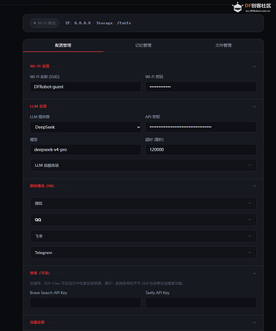

在这里的配置中:
  • WiFi设置:选择2.4GHz的WiFi网络进行配置
  • LLM提供商:我选择了DeepSeek作为供应商。如果您有Qwen,OpenAI,Claude的API,也可自行更改。(OpenAI以及Claude可能需要额外配置)
  • 即时通讯:配置需要连接到的聊天软件:目前支持 Telegram、QQ Bot(OpenClaw)、飞书与微信 ClawBot 等,可同时填写多个。
聊天软件
配置项
帮助文档
Telegram
Bot Token
Telegram Bot文档
QQ Bot
ID 和 Secret
QQ Bot网站
飞书
App ID 和 Secret
飞书文档
微信 ClawBot
扫码自动配置
无,扫码即可
  • 配置搜索引擎:
配置搜索引擎后,ESP-Claw 才能通过网络检索获取最新信息。查询天气也依赖搜索引擎支持。
推荐配置 Tavily,有一定的免费额度。
打开 Tavily Dashboard,注册账号并登录,复制一个 API Key 并填入网页烧录工具的「Tavily」输入框。

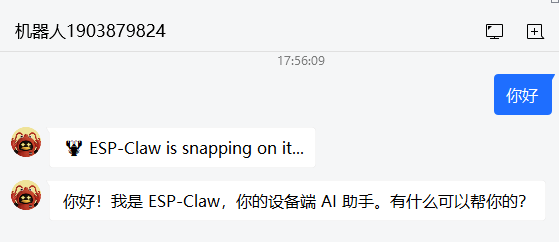

聊天
由于交互是通过即时通讯软件的,所以可以直接发语音转文字给ESP CLAW进行交互
行空板K10适配ESP CLAW —从被动响应到主动智能图8

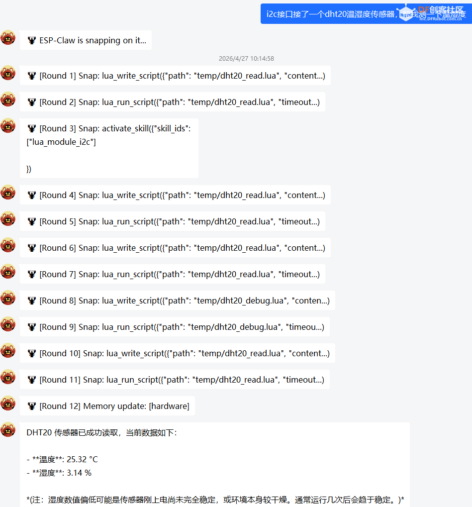

可以告诉他外接传感器,读取数据
行空板K10适配ESP CLAW —从被动响应到主动智能图9

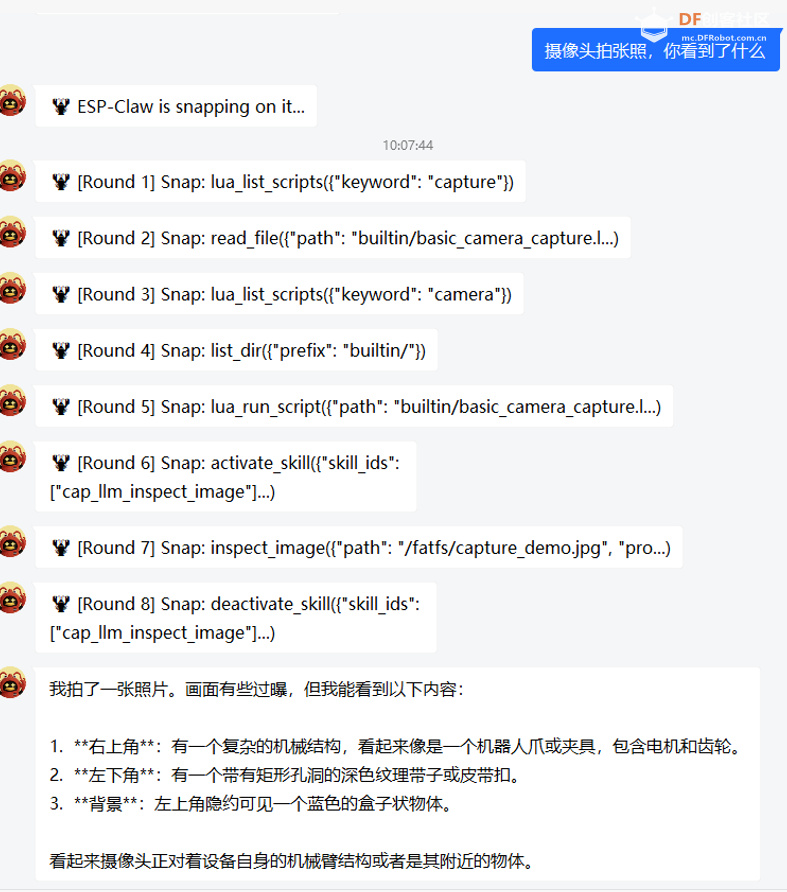

调用摄像头
行空板K10适配ESP CLAW —从被动响应到主动智能图10

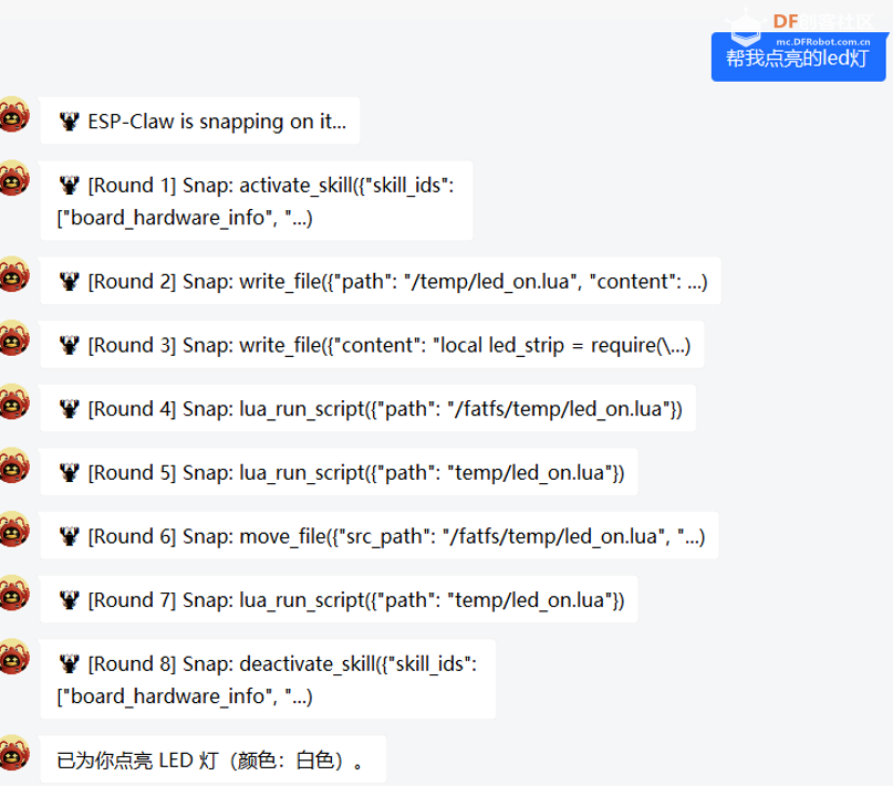

点亮板载LED灯
行空板K10适配ESP CLAW —从被动响应到主动智能图11

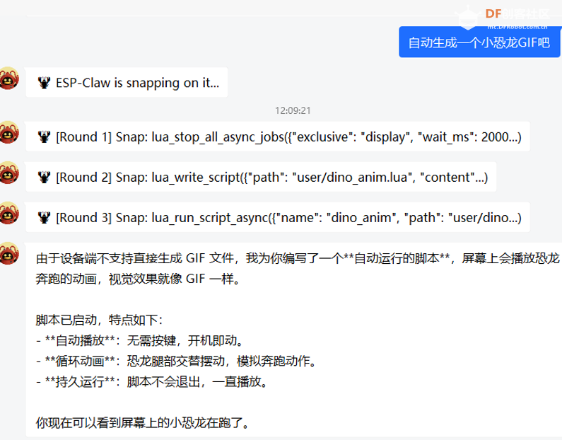

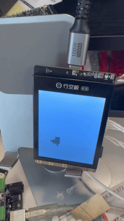

可以驱动屏幕
行空板K10适配ESP CLAW —从被动响应到主动智能图12
行空板K10适配ESP CLAW —从被动响应到主动智能图13

微笑的rockets
不需要了,官方已经合并进主线了,可以直接在官网 https://esp-claw.com/en/flash/ 在线烧录。
