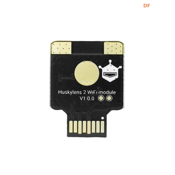

在试用套件中赠送了一块WiFi 模块,这是二哈识图 2 走向物联网的关键配件,可将有线视觉系统升级为无线 AIoT 方案,支持无线图传、远程控制、模型下发、数据上传。二哈识图2 WiFi模块是一款专为HUSKYLENS 2 AI视觉传感器设计的无线扩展配件,采用WiFi 6技术标准,提供稳定高效的2.4GHz无线连接能力。二哈识图2 WiFi模块通过简单的插入式安装,即可将原有的有线视觉系统升级为完整的无线AIoT解决方案,支持MCP服务器功能、无线图传、远程模型下载等核心特性。还能够实时将视觉识别结果通过WiFi传输至大语言模型或各类主控制器,完美适用于AI教育、创客项目、智能机器人等需要无线视觉识别的应用场景,为二哈识图2解锁更多高阶人工智能与物联网功能。本次试用从安装、配网、图传、延迟、稳定性、项目适配全面测试。

  • 无线标准:WiFi 6
  • 频段:2.4GHz
  • 速率:最高 286.8Mbps
  • 带宽:20/40 MHz
  • 加密:WEP/WPA/WPA2/WPA3
  • 接口:USB 直插
  • 功能:无线图传、远程识别、MCP 服务、模型无线更新

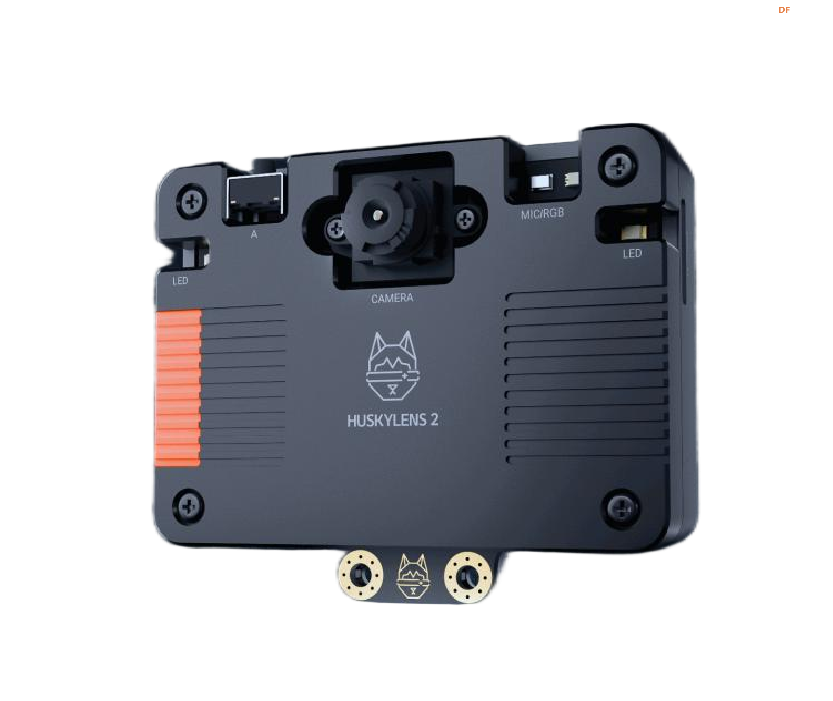

(一)拧开外壳四角的螺丝
二哈识图 2 配件套装[WiFi模块]独立试用报告图2

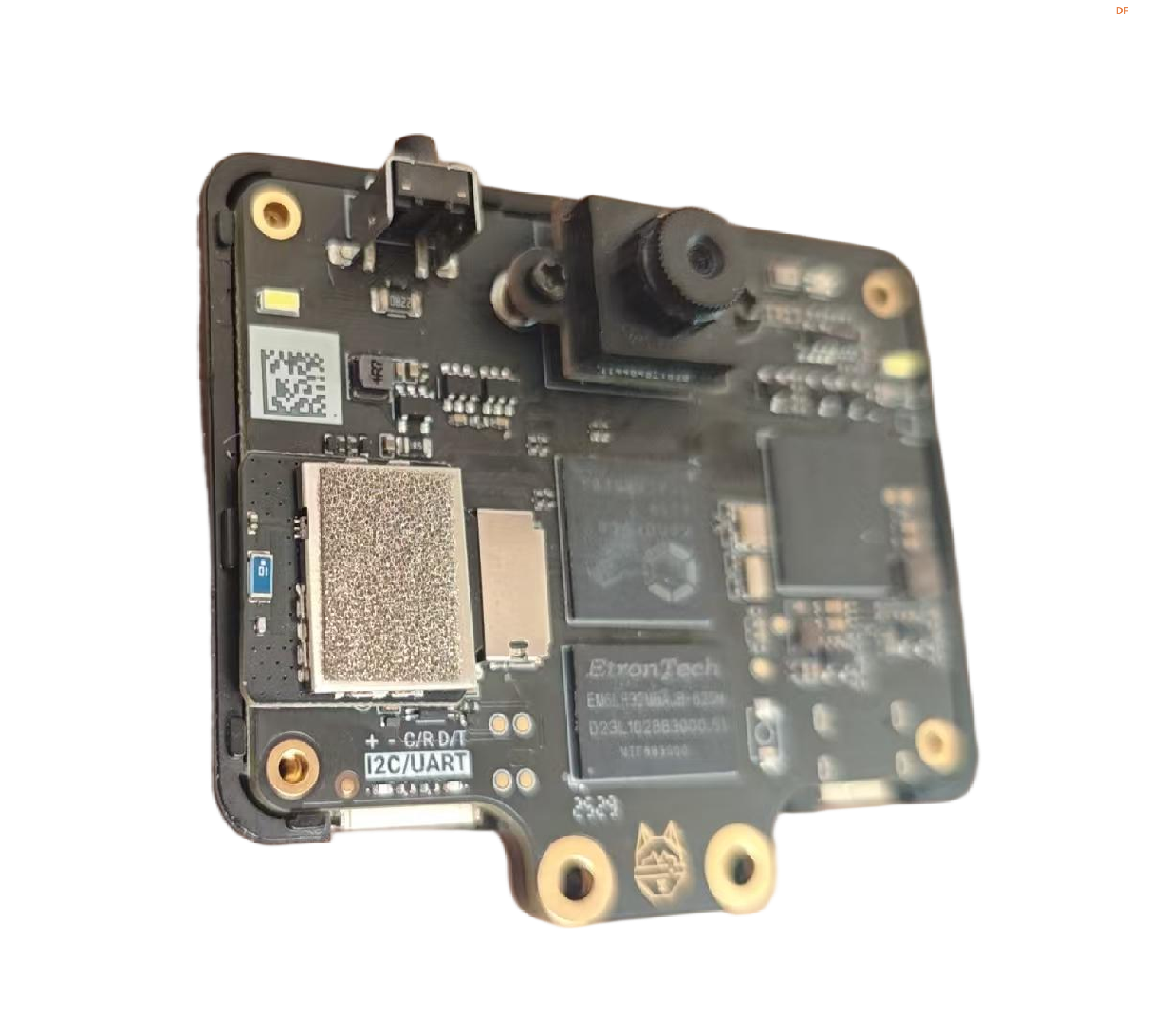

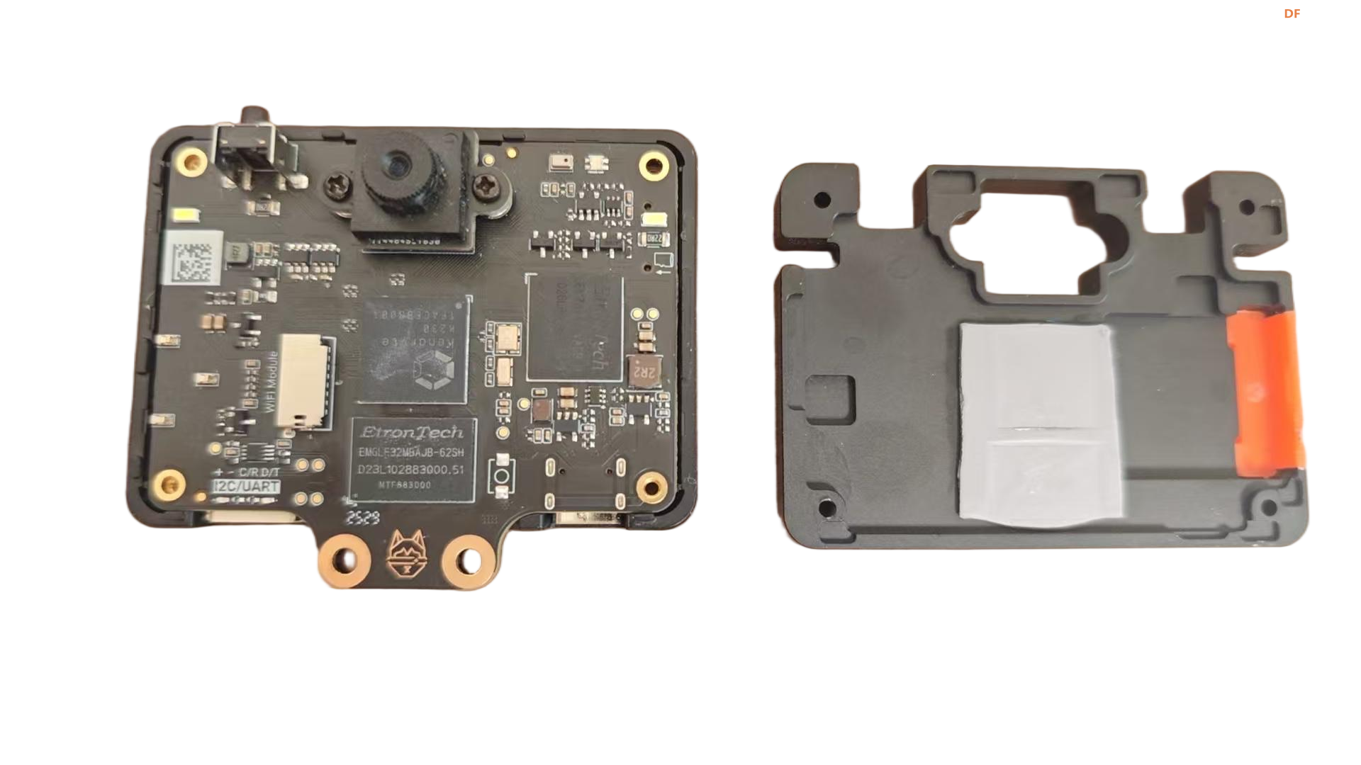

(二)分离金属外壳与PCB
二哈识图 2 配件套装[WiFi模块]独立试用报告图3
将金属外壳与PCB分开时,内部含有用于导热的硅脂,具有一定粘性,需要稍微用力掰开

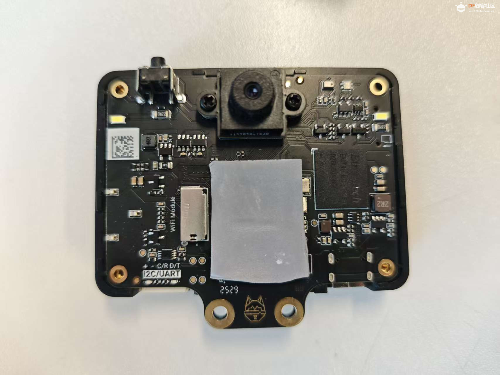

(三)将WiFi模块插入卡槽
二哈识图 2 配件套装[WiFi模块]独立试用报告图4

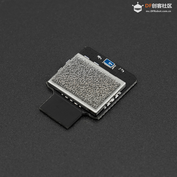

安装WIFI模块时,需要将WiFi模块用力插入卡槽,安装到位后,WiFi模块的最外侧应该与外壳上的凸起结构接近齐平。
注意:安装时不要用力挤压/拉扯WiFi模块表面的导电棉,否则会影响WiFi天线的射频性能。

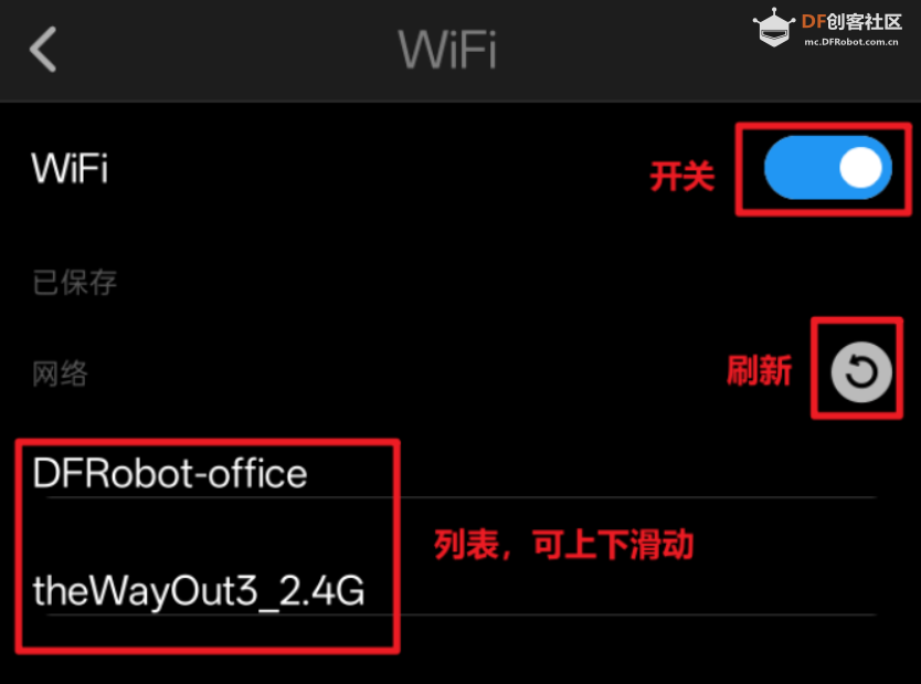

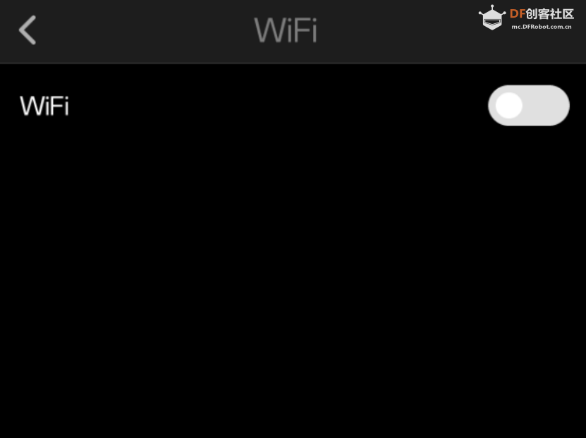

1. 将 WiFi 开关打开后,需要等待几秒,然后会显示出周围可被扫描到的WiFi列表,点击刷新可以刷新列表。开启状态下关闭WiFi,再打开需要等待;
2. 点击选择要连接的WiFi,然后输入密码,完成后点击右下角的"√",等待WiFi连接成功;
3. 连接30S后未成功会弹窗提醒,可选择重试或取消,点击取掉可重新选择并输入密码连接,请仔细检测密码是否正确,并检查网络设置是否可以被陌生设备连接;
4. 连接成功后将显示出IP;
5. 也可点击右上角一键扫码连接通过二维码分享的热点。
