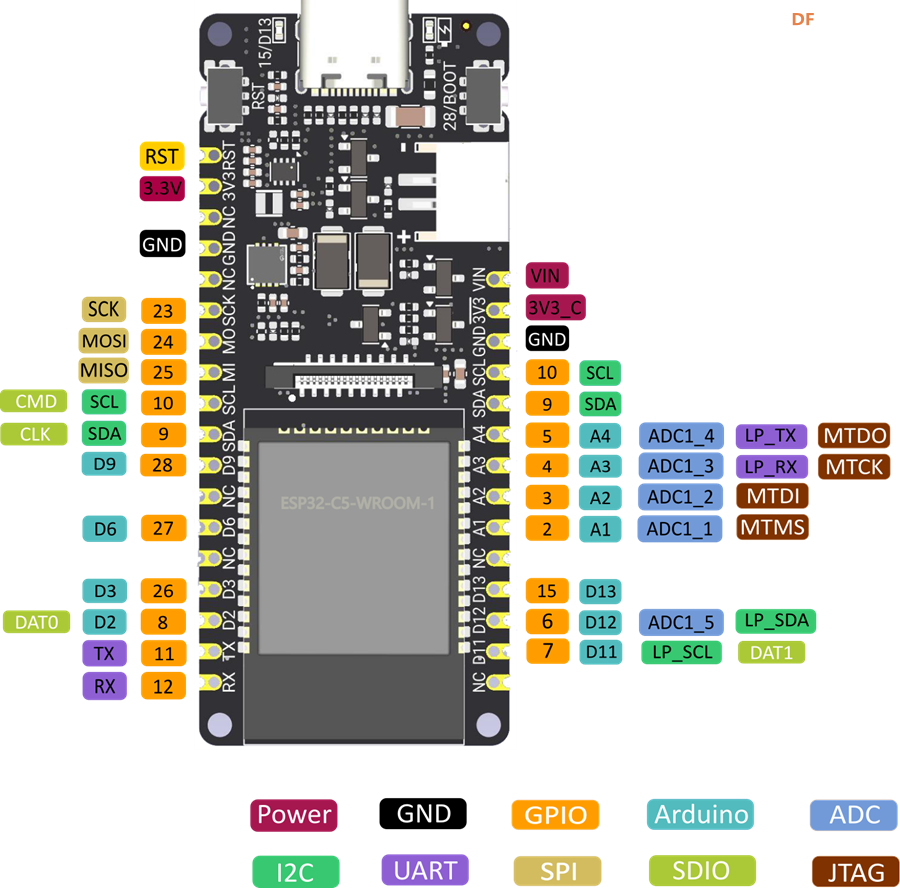

硬件组成核心控制器
- FireBeetle 2 ESP32-C5开发板:具备WiFi功能,提供丰富的GPIO接口

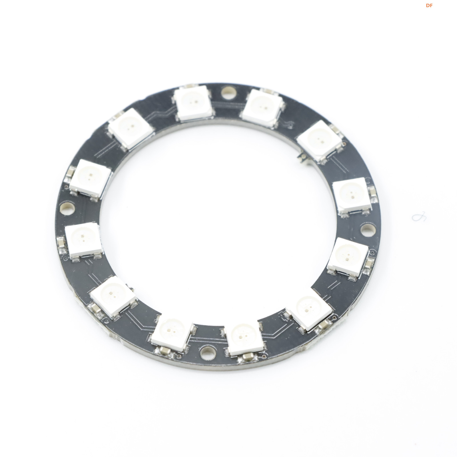

- WS2812 RGB灯环12位可编程LED,实现精准光谱控制

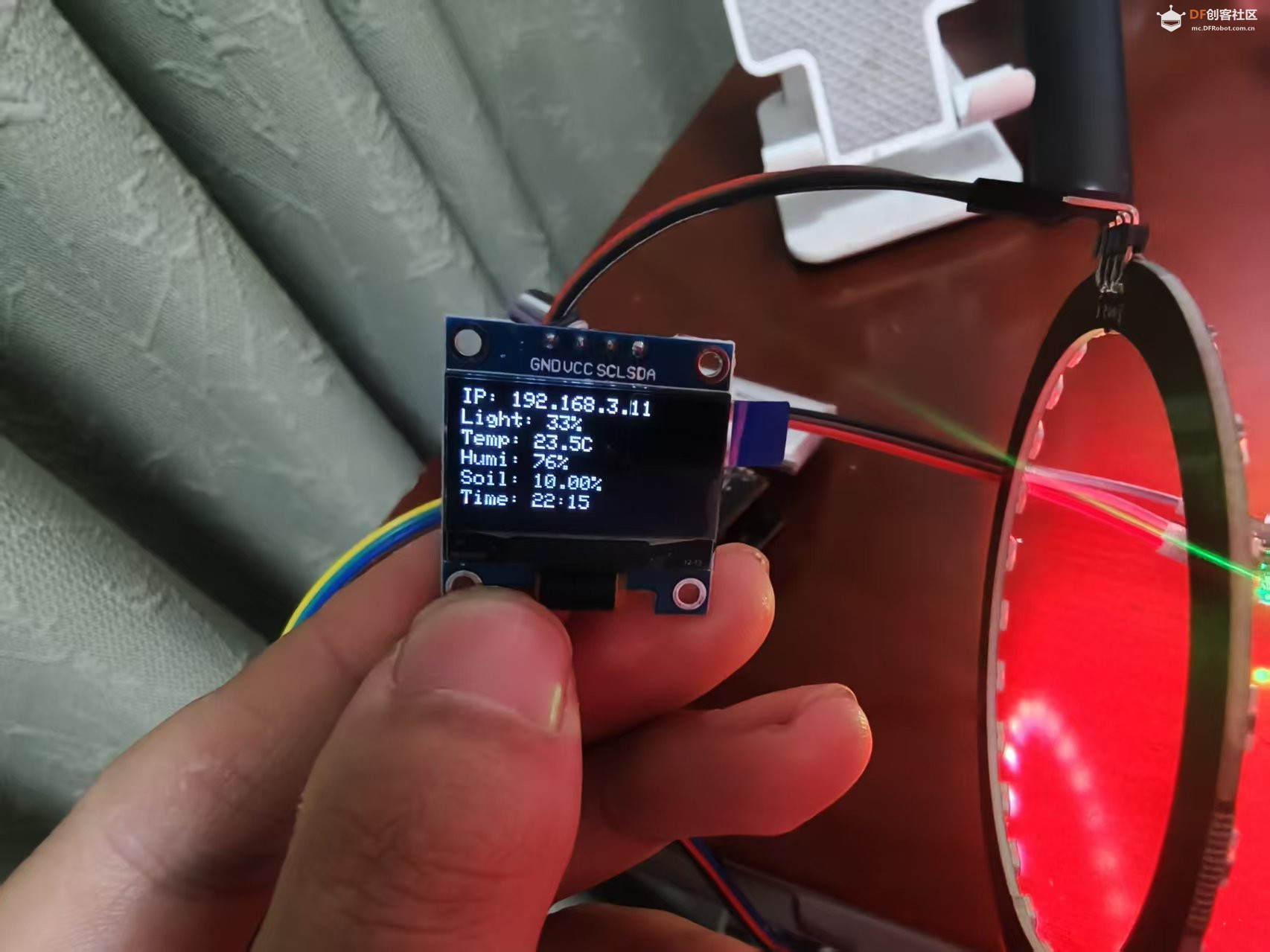

- 0.96英寸OLED显示屏SSD1306驱动,实时显示系统状态

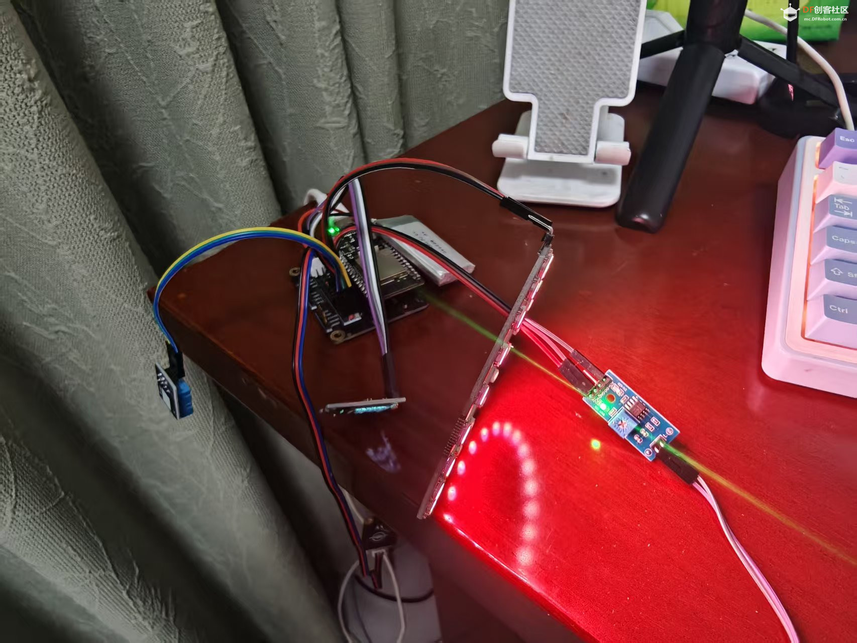

电路连接基于FireBeetle 2 ESP32-C5智能植物光照系统—物联网农业实践图4
```cpp
// 引脚分配
#define LED_PIN 4 // WS2812控制
#define LIGHT_SENSOR_PIN 36 // 光敏电阻
#define DHT_PIN 5 // 温湿度传感器
#define OLED_SDA 21 // I2C数据
#define OLED_SCL 22 // I2C时钟

3. 策略决策:基于时间和环境参数的光照控制
4. 状态反馈:通过显示屏和串口输出系统状态

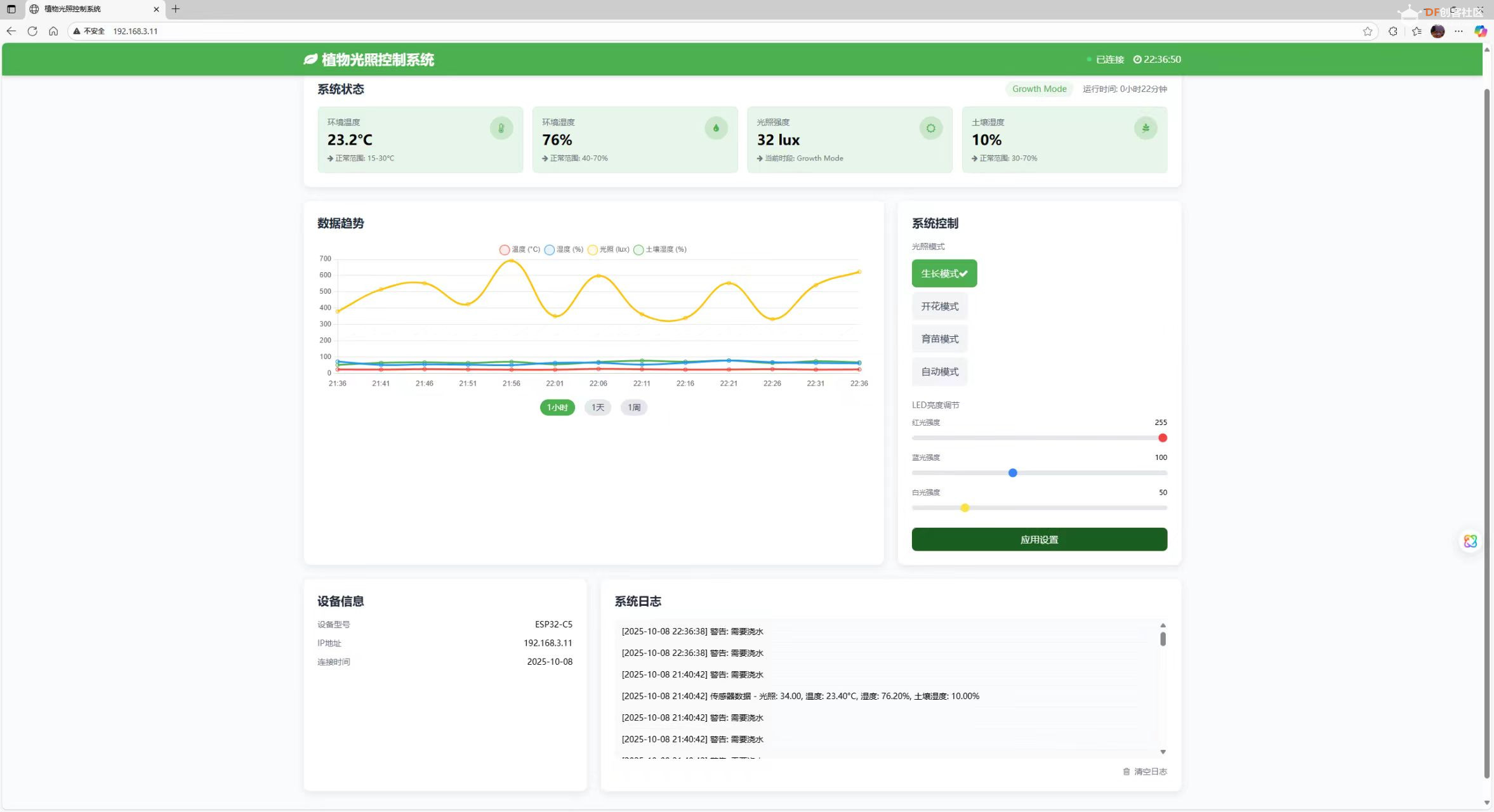

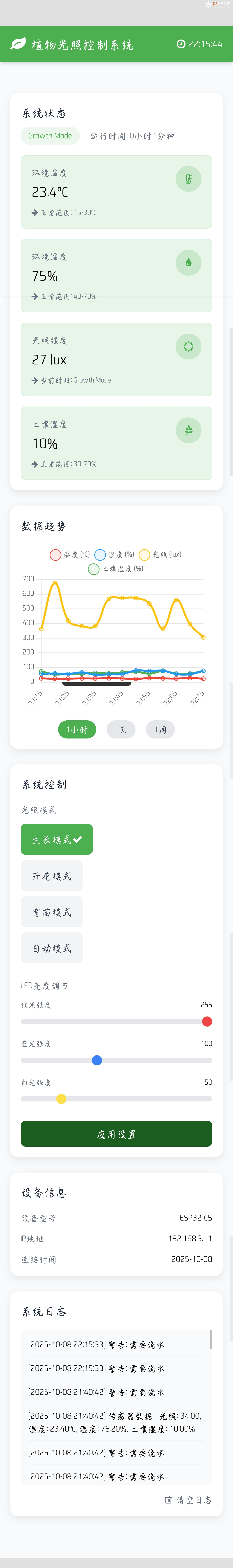

4. 远程监控支持
基于ESP32-C5的WiFi功能,为后续开发Web监控界面和手机APP奠定了基础。

实验效果与应用价值实际测试结果
通过为期两周的测试,系统表现出色:
- 时间控制精度:±1秒/天
- 光照控制响应时间:<100ms
- 数据更新频率:2秒/次
- WiFi重连成功率:100%

发表于 2025-10-11 21:43:09
学习了!!ESP32上跑的web服务?
星星老师  见习技师
发表于 2026-4-27 15:34:39
豆爸 发表于 2025-10-11 21:43
学习了!!ESP32上跑的web服务?
是的,相当于一个小型服务器
