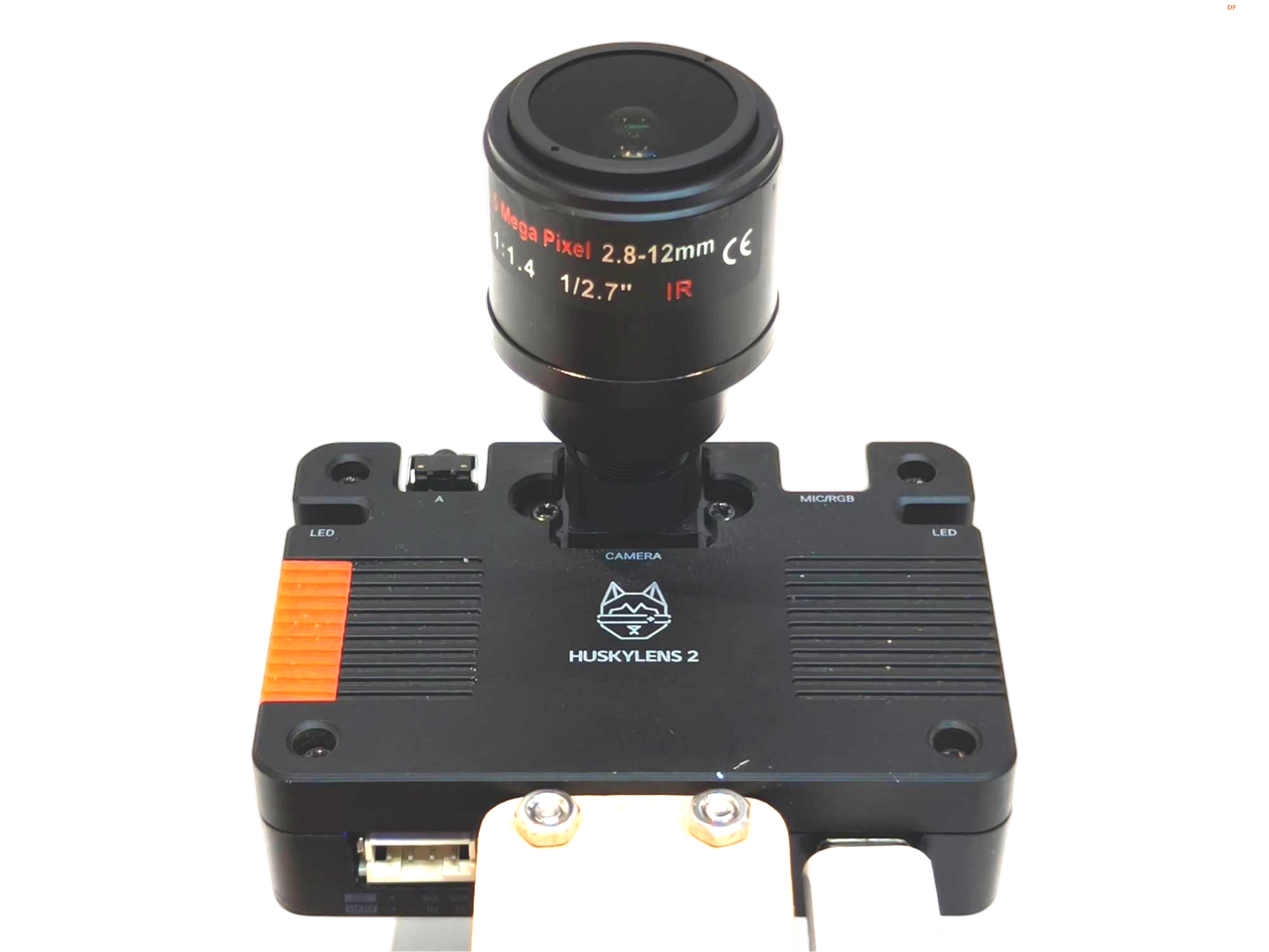

二、产品规格二哈识图 2 配件套装[手动可调焦镜头]独立试用报告图1
  • 焦距:2.8–12mm 连续可调
  • 视场角:124°(短焦)—39°(长焦)(短焦/长焦 D=124°/39° H=91°/31°V=67°/23)
  • 识别距离:0.1–10m
  • 特点:变焦 + 调焦双调节,远近通用,远距离清晰

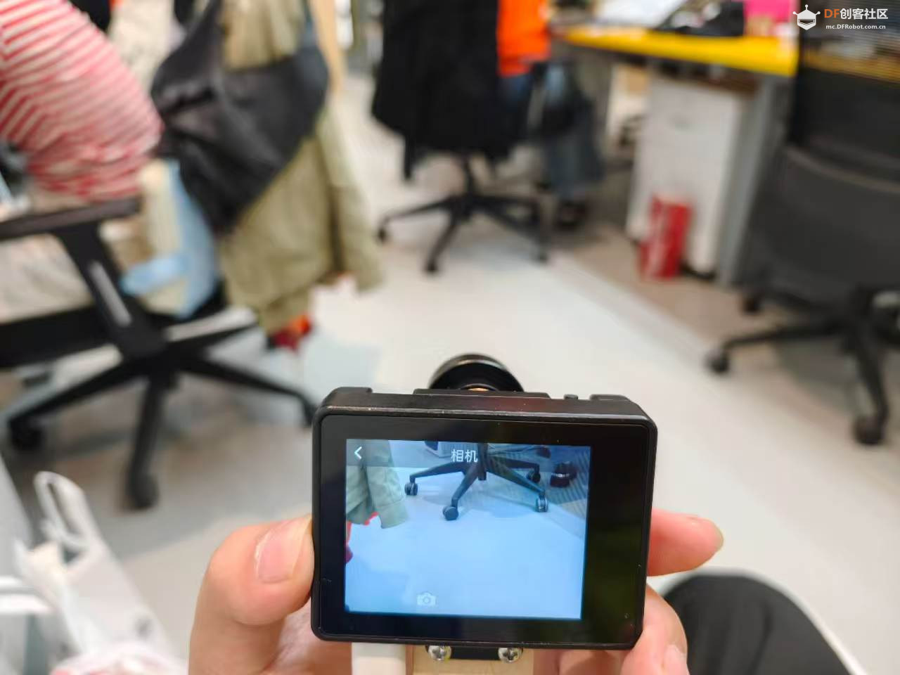

(一)短焦模式二哈识图 2 配件套装[手动可调焦镜头]独立试用报告图5
视野大、畸变小,适合近距离、大范围检测,接近广角镜头效果。
