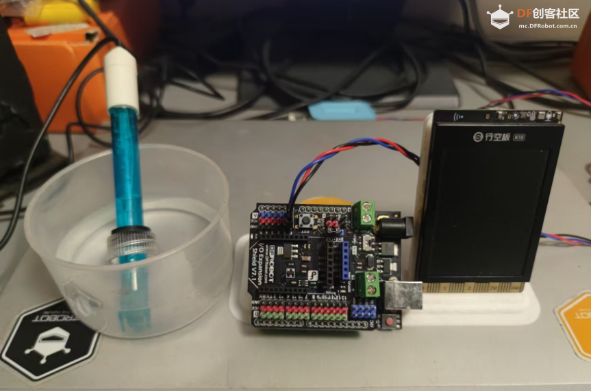

【硬件准备】
行空板K10:集摄像头、LCD彩屏、麦克风、扬声器、WiFi蓝牙模块、RGB指示灯及多种传感器和扩展接口于一体。
模拟PH计:板载电源指示灯、BNC接口和PH2.0接口。使用时,将pH传感器接到板载BNC接口,将板载PH2.0接口连接到Arduino R3控制器的模拟口A0,通过程序控制,非常方便的测量溶液的pH值。
DFRduino UNO R3开发板:一块基于开放原始代码的Simple i/o平台,DFRduino UNO R3具有使用类似java,C语言的开发环境。可以快速使用Arduino语言与FlashProcessing…等软件,作出互动作品。
连接线:3Pin 杜邦线。连接 模拟PH计到 UNO R3模拟口A0

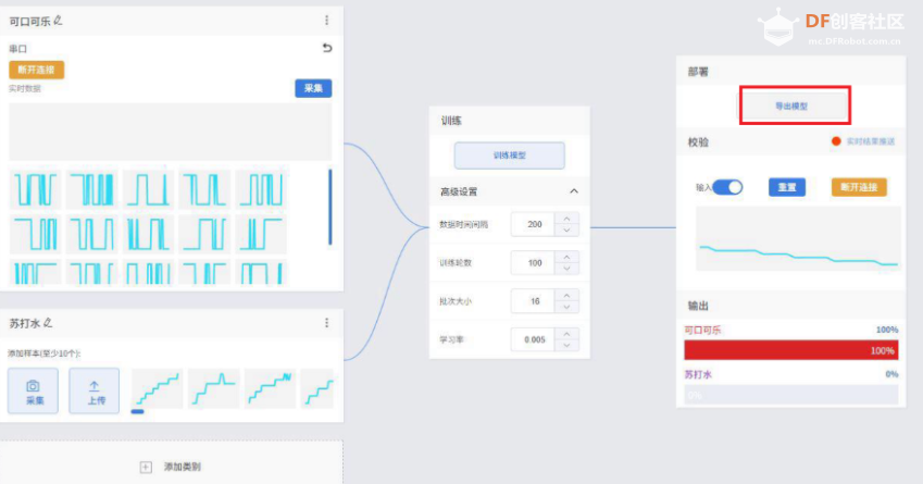

【模型训练】

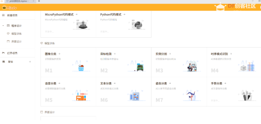

一、模型准备
        Mind+平台在菜单栏中选择 “新建项目”,然后点击 “模型训练”。在训练选项中找到 “时序模式识别(M4)” 并点击,即可完成项目创建
人工智能入门课程:AI成为饮料“化学指纹”的哨兵图4

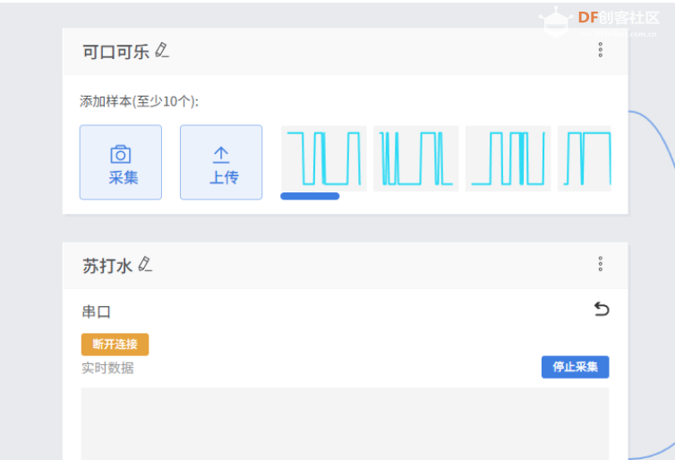

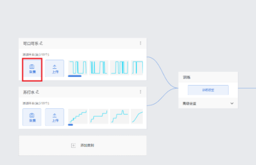

二、 数据采集

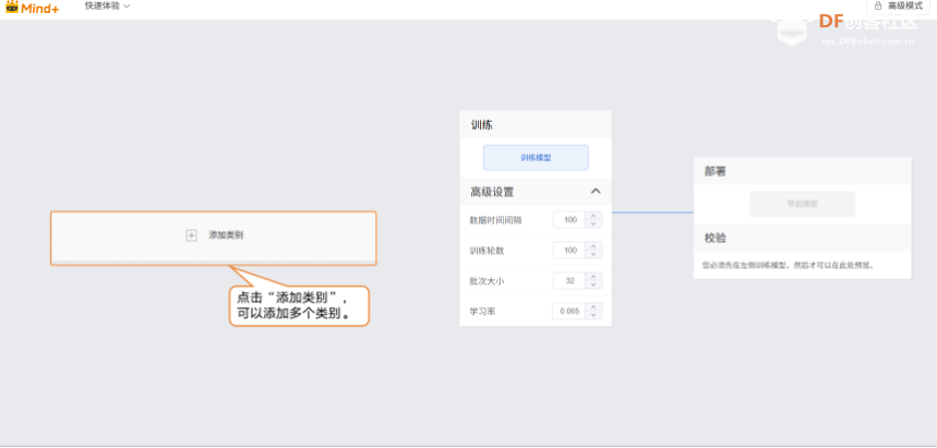

1.点击 “添加类别” 按钮,为时序模式识别任务创建所需类别
人工智能入门课程:AI成为饮料“化学指纹”的哨兵图5

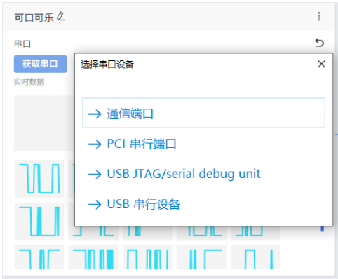

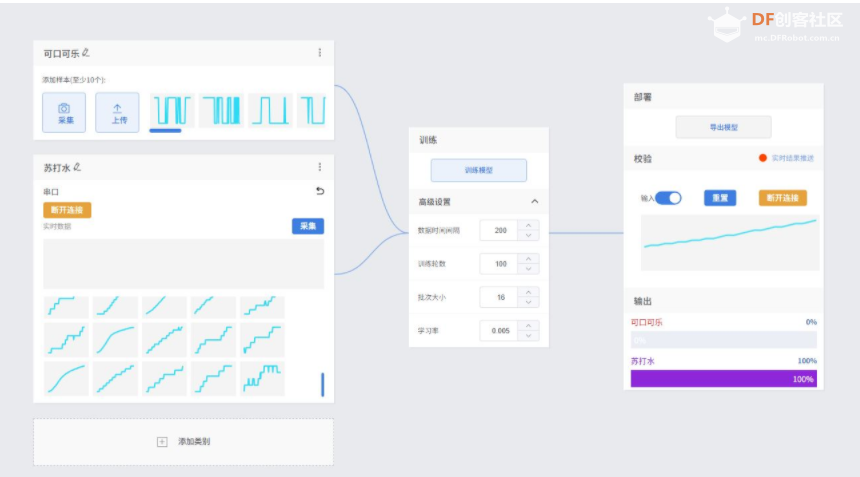

2.通过串口直接采集实时数据
人工智能入门课程:AI成为饮料“化学指纹”的哨兵图6
人工智能入门课程:AI成为饮料“化学指纹”的哨兵图7
3.获取串口窗口选择USB串行设备
人工智能入门课程:AI成为饮料“化学指纹”的哨兵图8

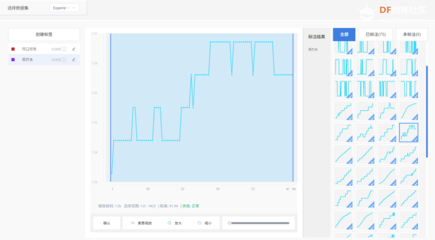

4.数据标注
人工智能入门课程:AI成为饮料“化学指纹”的哨兵图9
5.说明:
1)数据采集过程:unoR3与电脑的串口连接不能断开;
2)饮料样本:选择2种常见且PH特征差异较明显的饮料:可乐(强酸性)、苏打水(弱酸性)
3)数据采集程序:编写Arduino程序,每0.2秒采集一次PH值,并通过串口输出。
4)创建数据集:对每一种饮料,进行多次、每次持续4秒的数据采集(70-90个点)。每种饮料收集至少30条以上时序序列,构成一个样本。

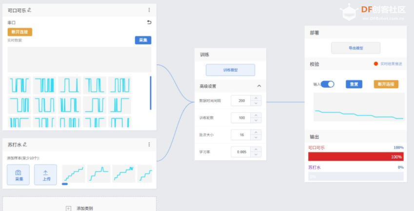

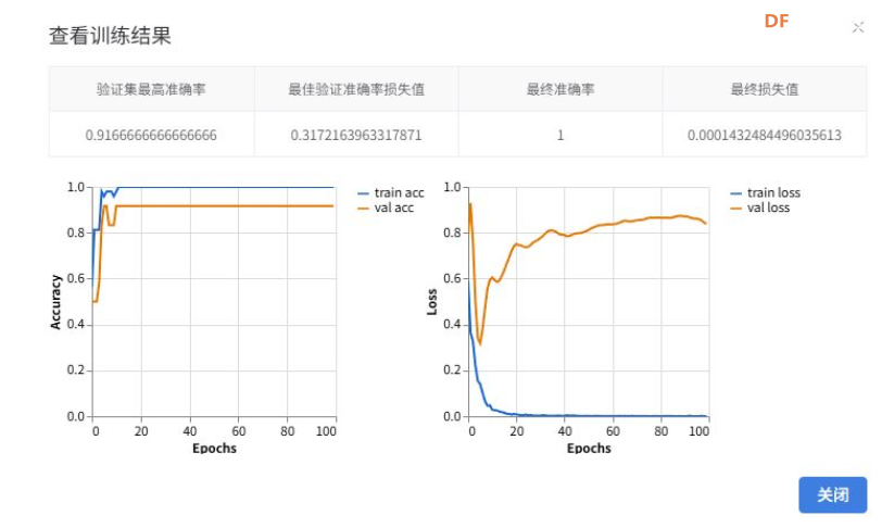

三、 训练模型
人工智能入门课程:AI成为饮料“化学指纹”的哨兵图10
人工智能入门课程:AI成为饮料“化学指纹”的哨兵图11
人工智能入门课程:AI成为饮料“化学指纹”的哨兵图12

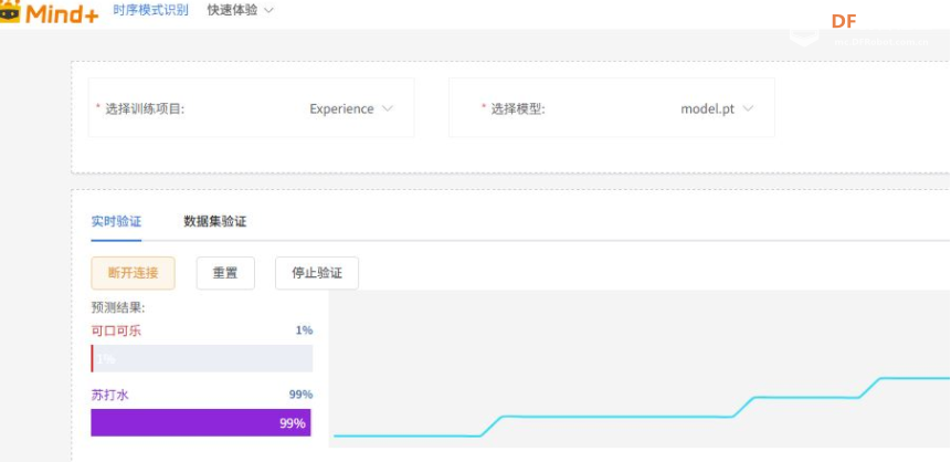

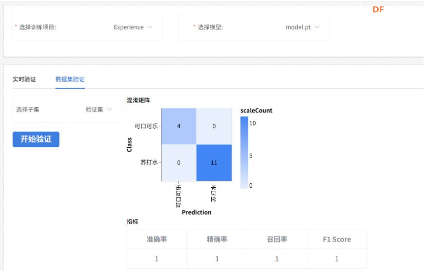

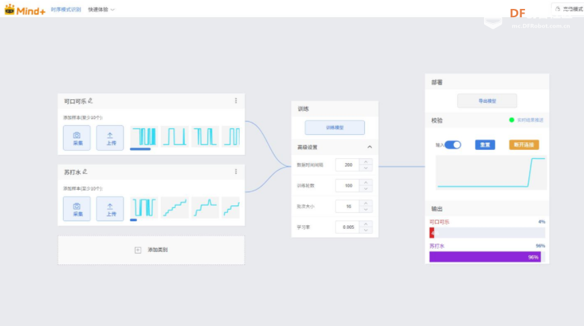

步骤4 模型校验
人工智能入门课程:AI成为饮料“化学指纹”的哨兵图13
人工智能入门课程:AI成为饮料“化学指纹”的哨兵图14
步骤5 模型导出
人工智能入门课程:AI成为饮料“化学指纹”的哨兵图15

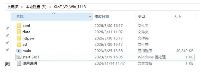

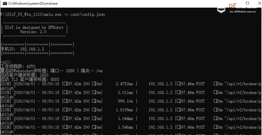

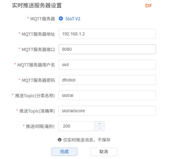

【实时结果推送】——搭建SIOT服务器平台
1.双击start SIOT 一键启动服务器
人工智能入门课程:AI成为饮料“化学指纹”的哨兵图16
2.记住本机服务器的ip地址:192.168.1.2
人工智能入门课程:AI成为饮料“化学指纹”的哨兵图17

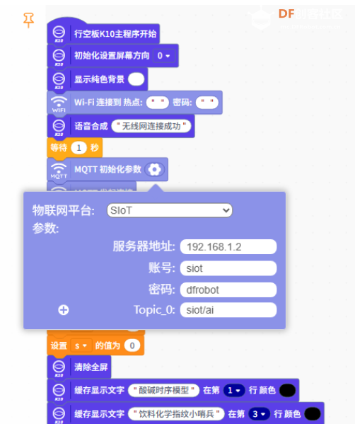

3.Mind+时序模型训练界面,填写MQTT服务器地址:192.168.1.2
人工智能入门课程:AI成为饮料“化学指纹”的哨兵图18
4.在窗口的右边按钮为绿色,表示实时连接siot服务器成功,
人工智能入门课程:AI成为饮料“化学指纹”的哨兵图19

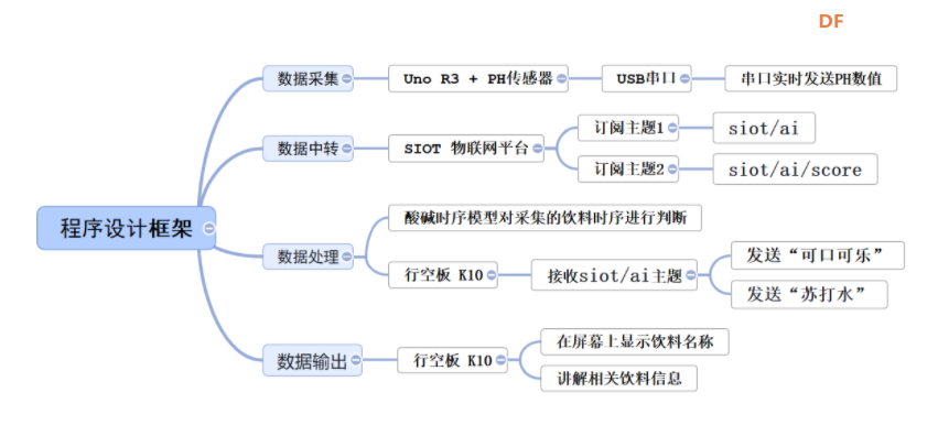

1.程序框架流程
人工智能入门课程:AI成为饮料“化学指纹”的哨兵图20

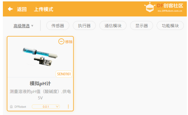

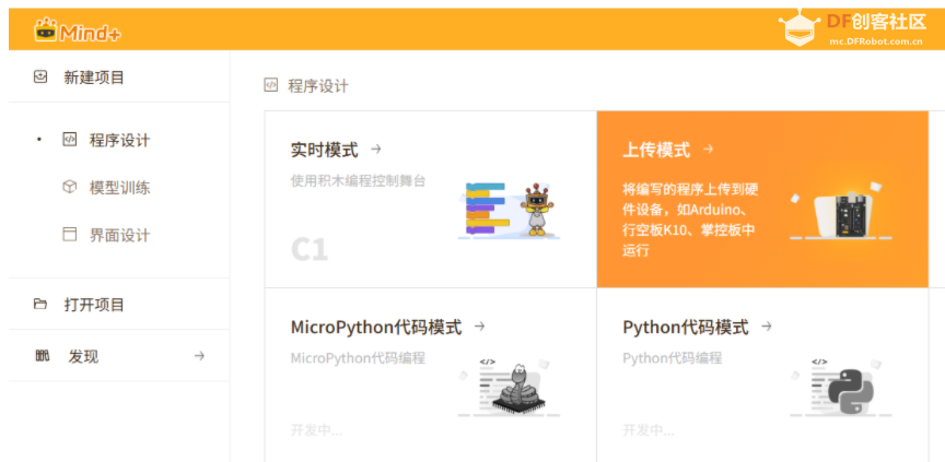

1.选择上传模式打开
人工智能入门课程:AI成为饮料“化学指纹”的哨兵图22
人工智能入门课程:AI成为饮料“化学指纹”的哨兵图23

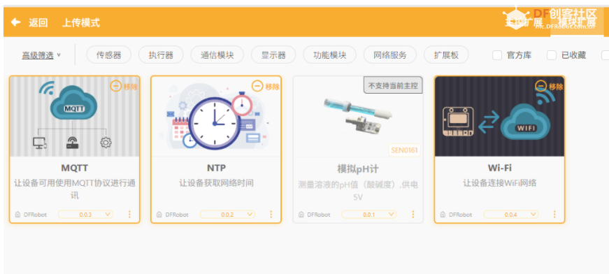

2.点击“扩展”,添加Arduino uno和 模拟PH
人工智能入门课程:AI成为饮料“化学指纹”的哨兵图24

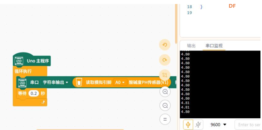

3.编程Uno R3串口通信程序
说明:硬件连接:PH传感器模拟信号线接Uno R3A0引脚,并正确供电。通过串口通信窗口,观察并确保PH值输出稳定。

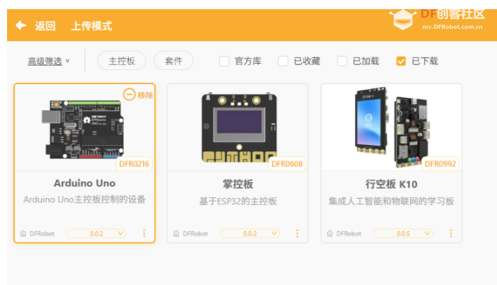

(二)行空板K10应用端

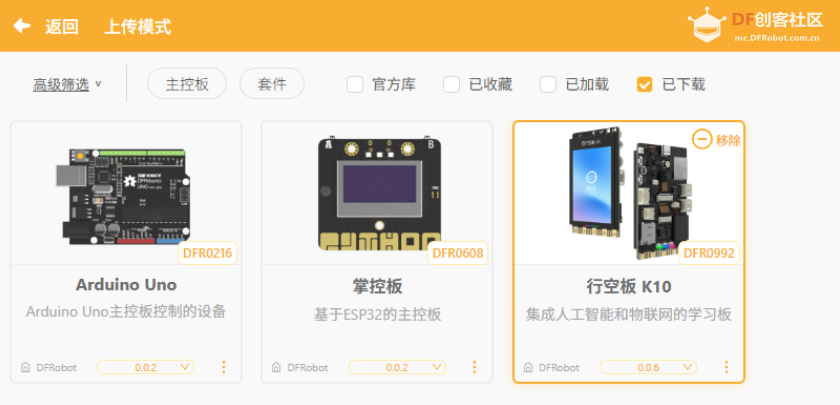

1.选择上传模式打开
人工智能入门课程:AI成为饮料“化学指纹”的哨兵图25
2.点击“扩展”,在“主控扩展”中,添加“行空板K10”。
人工智能入门课程:AI成为饮料“化学指纹”的哨兵图26
3.点击“扩展”,在“模块扩展”中,添加“MQTT NTP WIFI”。
人工智能入门课程:AI成为饮料“化学指纹”的哨兵图27

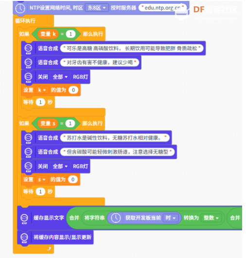

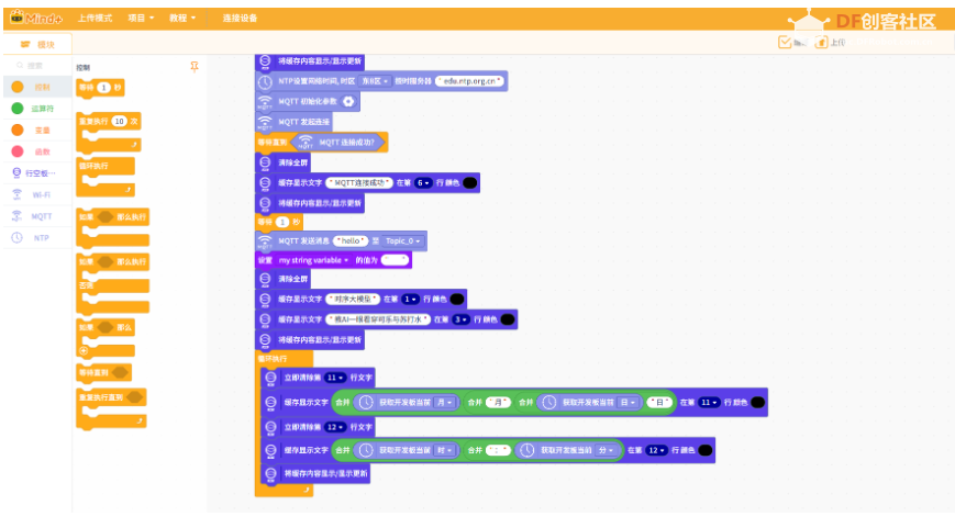

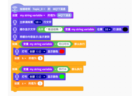

4.行空板K10数据处理程序
人工智能入门课程:AI成为饮料“化学指纹”的哨兵图28
人工智能入门课程:AI成为饮料“化学指纹”的哨兵图29
主程序
人工智能入门课程:AI成为饮料“化学指纹”的哨兵图30
MQTT接受SIOT实时推送子程序
【项目总结】
