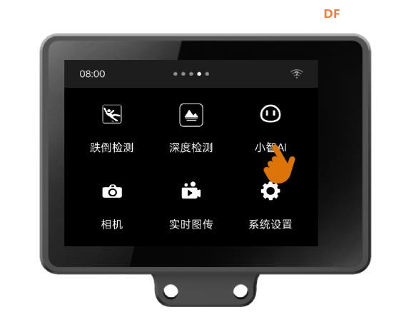

二哈识图2是一款简单易用、玩法多样的AI视觉传感器,采用6TOPS算力专用AI芯片,预置人脸识别、目标检测、物体分类、姿态识别、实例分割等20余种开机即用的AI模型。同时,用户还可部署自行训练的模型,教会二哈识图识别任意目标物体。二哈识图2 AI视觉传感器通过内置大语言模型提供了直接感知和理解物理世界的能力。突破传统大模型仅能进行文本推理的局限,实现了视觉感知与认知能力的深度融合。同时还能识别特定物品和行为特征,真正实现了从"看到什么"到"知道什么"的质变,还能通过自训练识别任何特定目标。
二哈识图2小智AI教程

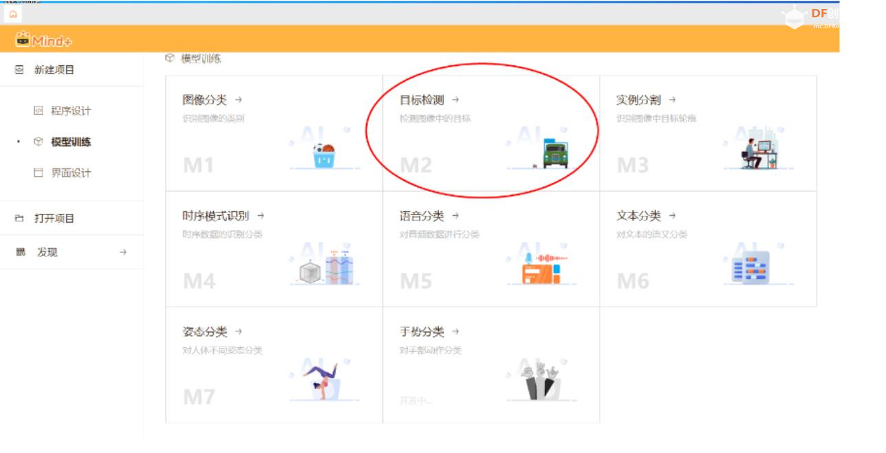

2.打开 Mind+2.0软件,点击模型训练,找到目标检测,点击进入目标检测功能

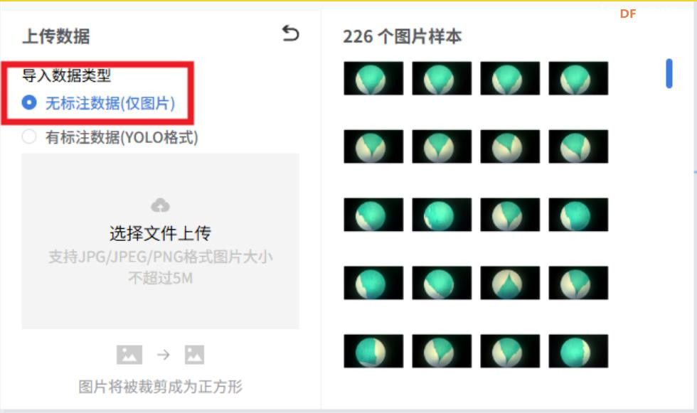

3.目标检测界面,选择上传按钮
人工智能入门课程:MCP小智揭秘黑藻叶的内部密码图8
4.导入 PotPlayer 图片 无标注数据,详细操作

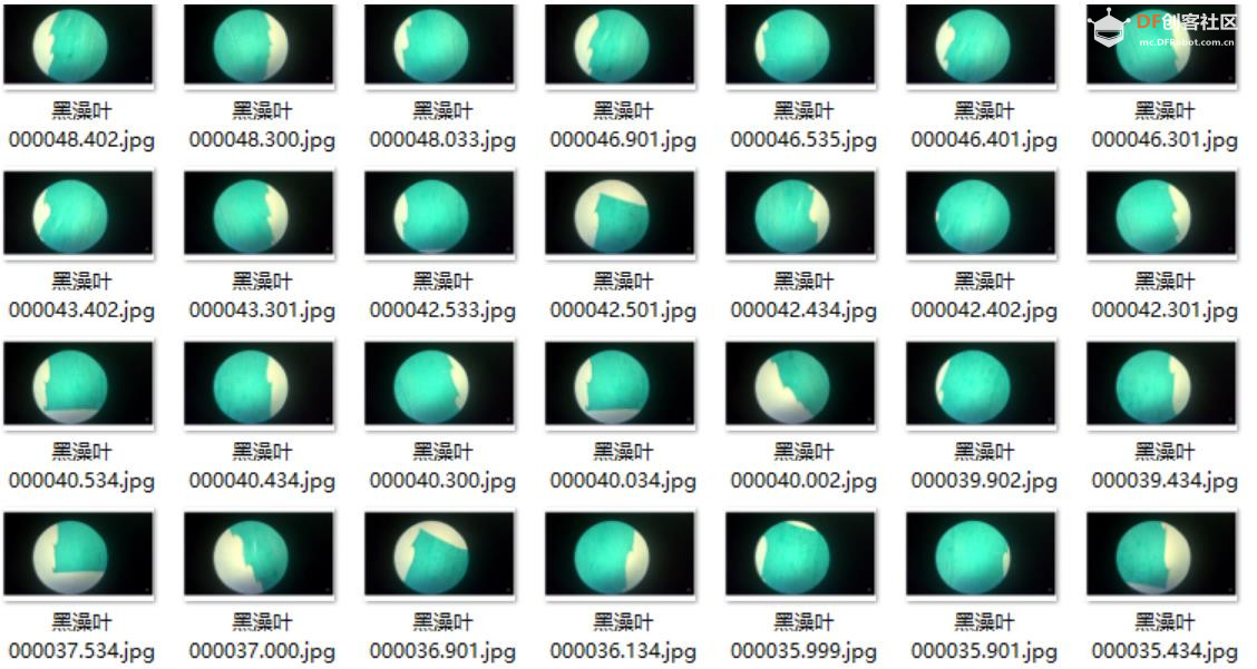

5.注意事项:
(1).采集不同光照条件度的黑藻叶片图像共226张,保证样本多样性。
(2).使用纯色背景,减少背景干扰。

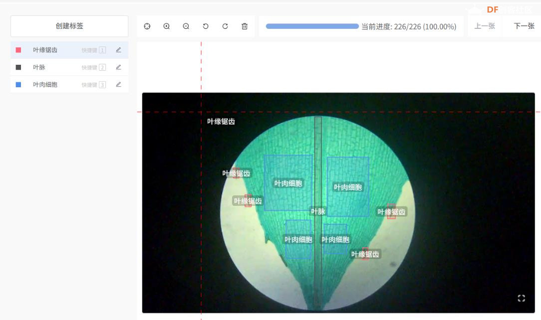

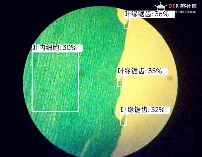

步骤2 数据标注
人工智能入门课程:MCP小智揭秘黑藻叶的内部密码图5

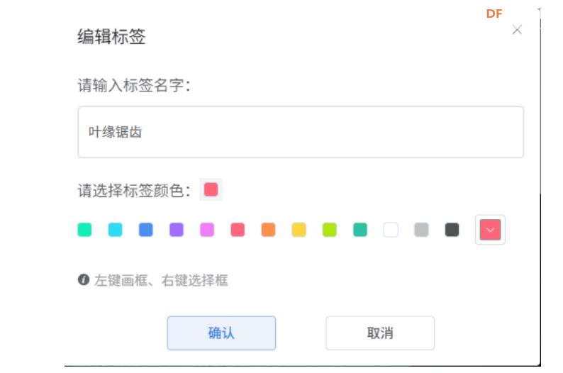

对图像中的叶片边缘排列的细小尖状突添加矩形框,命名为“叶缘锯齿”。
对叶片内部、起支撑和运输作用的束状结构添加矩形框,命名为“叶脉”。
对叶片内部含有大量叶绿体,呈绿色结构添加矩形框,命名为“叶肉细胞”。

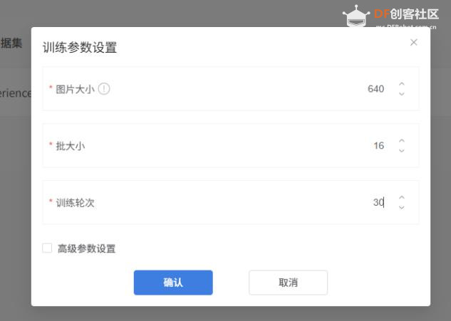

训练参数设置
模型训练完毕

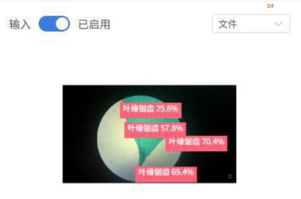

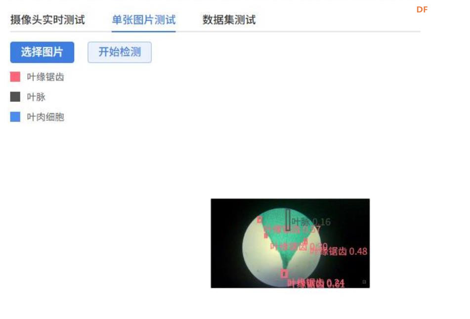

校验时置设置信度阈值为0.2
在模型校验,识别单张图片测试结果。

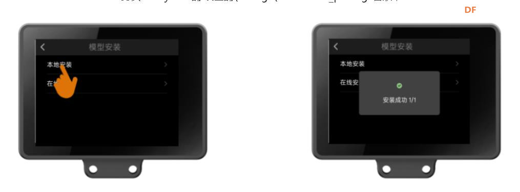

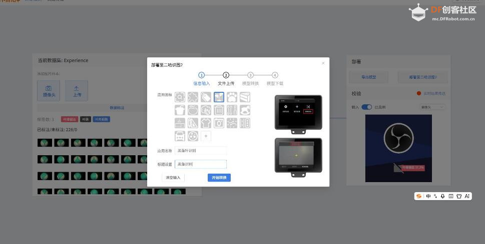

步骤4 模型导出与部署

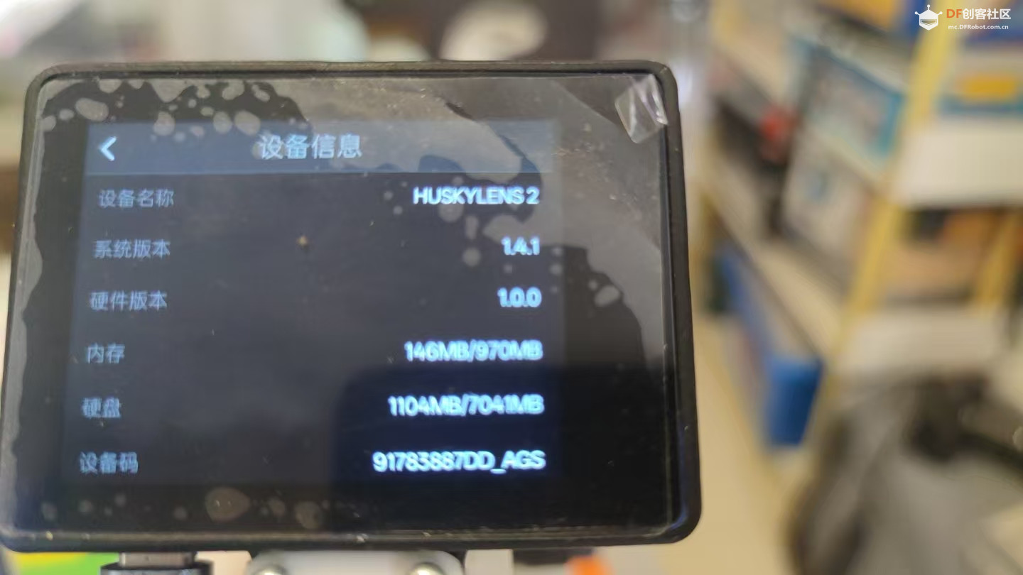

二哈识图2接入电脑,将“识别黑藻叶.24b7.zip”
拷贝Huskylens 的 硬盘的\storage\installation_package目录下
将二哈识图切换至“黑藻叶识别”模式,实时在屏幕上框出锯齿位置,并输出识别结果。

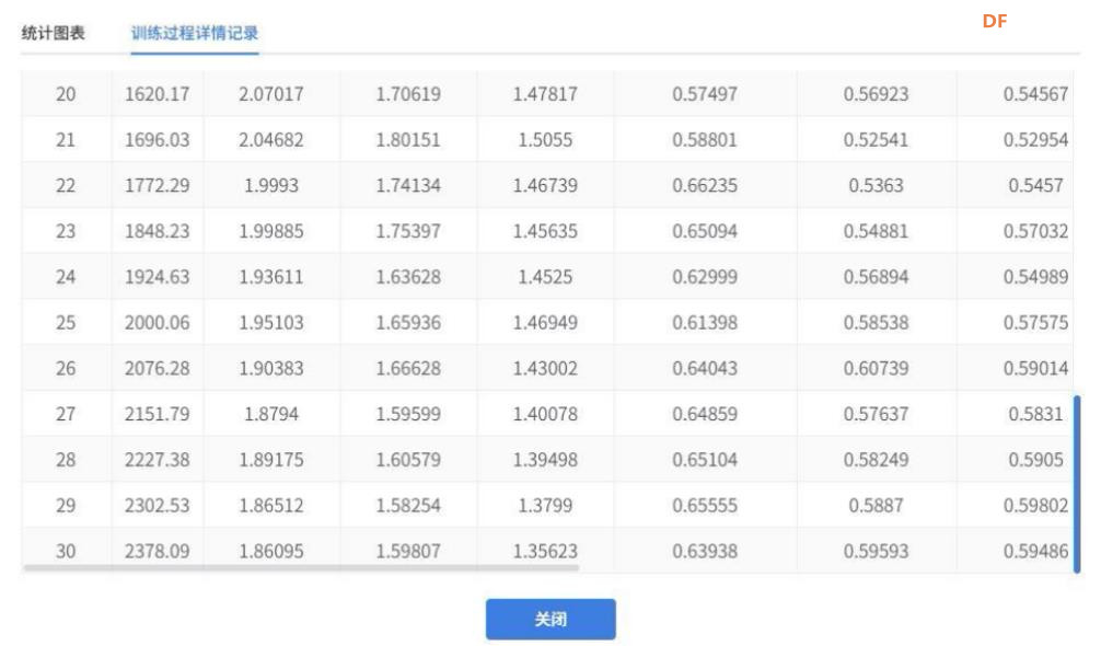

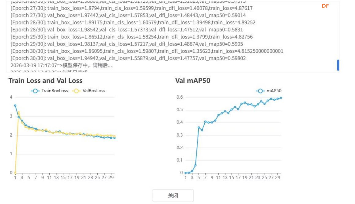

四、模型训练效果
经过30次训练,Val mAP50识别率0.59486,Train loss 1.86095

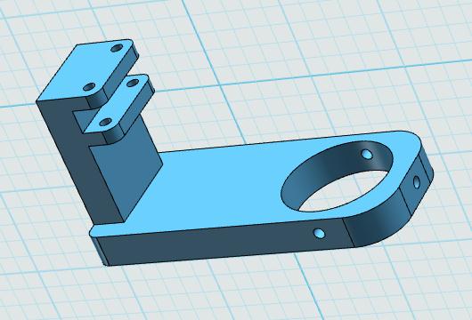

五、设计连接支架
通过3Dond设计二哈识图2与显微镜连接3D支架

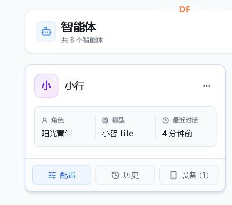

4.配置乐动掌控小智角色

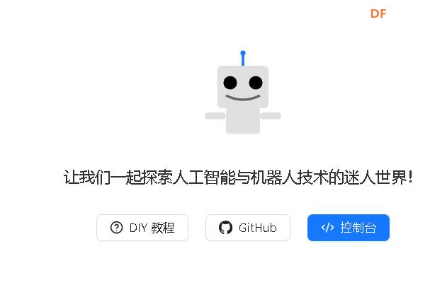

5.进入小智AI官网
6.控制台里添加设备:乐动掌控,对角色进行配置,获取MCP接入点
