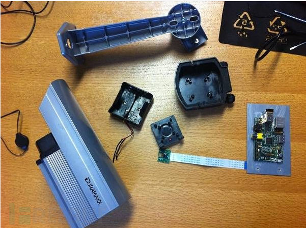

DIY材料:
B型树莓派、树莓派摄像机模块、摄像机外壳、电源、SD卡、USB无线接收器

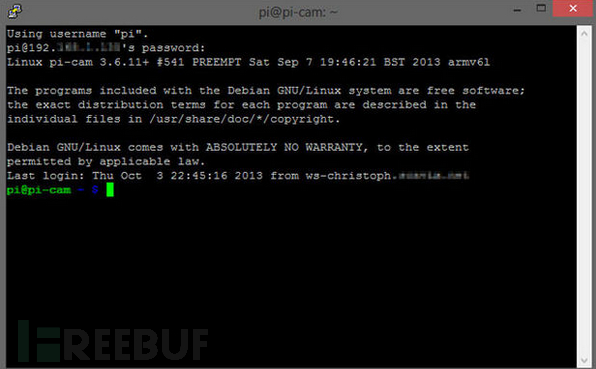

完成上面的步骤之后你可以尝试将树莓派连接到你的电脑上,你可以通过局域网内的任何电脑使用LINUX console来控制它。这一点十分重要,因为这将确保当你需要修改摄像机的设置时不需要从墙上把它拿下来。
在Windows上则需要一个小软件Putty,安装完成之后进行连接即可。

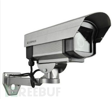

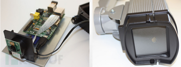

接下来要做的就是外壳内部各个硬件部分的组装了,这项工作并不复杂,唯一需要注意的地方就是一定要保证当摄像机工作时不会出现意外状况。
我所采用的摄像机外壳有一个较大的玻璃窗口,我选择用一块黑色的纸将它遮盖住。这样做会使我们“摄像机”的技术不可见~当然你也可以选择不遮挡它,不过当它进行记录时会有红色的亮光闪烁。
或者你可以选择关掉这个红色的LED灯:

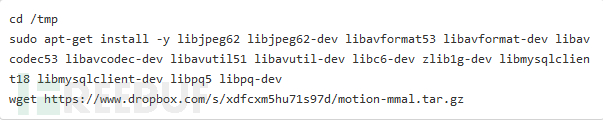

当前版本的该软件并不支持树莓派的摄像机模块,所以我们需要安装一个插件来支持摄像机模块。
解压压缩文件到/tmp的目录下
解压后开始更新软件。

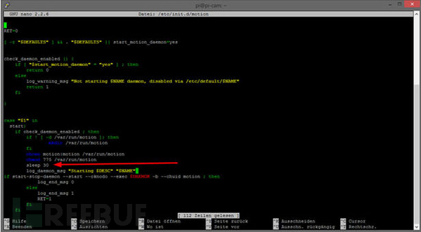

在这里遇到了一点小麻烦,我发现运动监测软件被没有自启。检查后发现是当该软件试图访问windows的安装文件夹时,其还没准备好。
解决起来很容易,只需要以下两步:
加入这一行
到 start-sequence
我所进行的对/etc/init.d/脚本的修改在文末压缩包中。

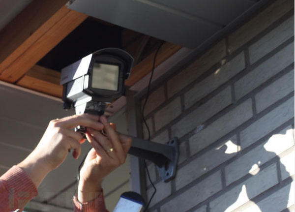

接下来就是整个摄像头的安装固定了。需要注意的是保证电源在干燥通风的地方,另外还要确保WI-FI可以正常使用。

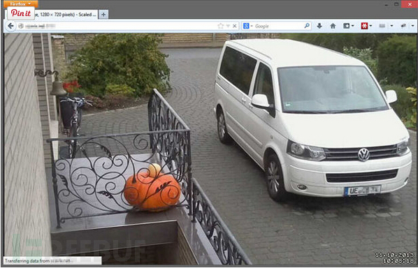

完成安装后你就可以通过浏览器访问http://IPADDRESSOFRASPBERRY:8080查看监测画面了。
