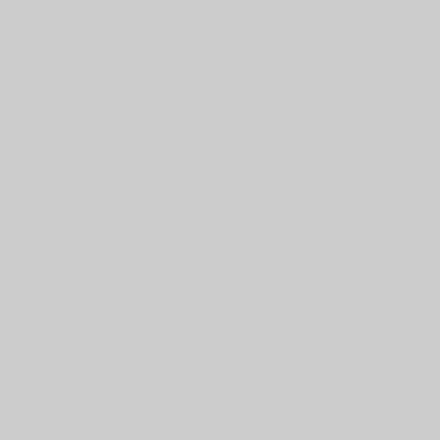

还有就是改变画布的刷新频率。
frameRate()
这个函数可以改变画布的播放频率,在setup函数内写上frameRate(10),就会将播放速度改成10帧每秒。较原来默认的60帧每秒变慢了6倍。
被忽视的背景
前面的例子,都是将background函数写在draw里的,有没有想过,假如写在setup里,会有什么不同?在平移运动的例子上做些改动。
int x, y;
void setup(){
      size(300, 300);
      background(234, 113, 107);
      x = 0;
