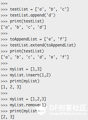

向列表追加内容是一种非常常见的操作。为此,我们只需调用Append(追加)方法,将我们希望添加的对象追加到列表的末尾即可。
  1.   testList = ['a', 'b', 'c']
  2.   testList.append('d')
  3.   print(testList)
此外,我们还可以使用Extend(扩展)方法将一个列表追加到另一个列表的末尾。
  1.   toAppendList = ['e', 'f']
  2.   testList.extend(toAppendList)
  3.   print(testList)
如果我们想在给定的索引位置插入一个新的元素,那么我们可以使用Insert(插入)方法,在这个操作中,索引号是第一个参数,该索引号对应的对象是第二个参数。
  1.   myList = [1,3]
  2.   myList.insert(1,2)
  3.   print(myList)
若要移除一个对象,我们可以使用Remove(移除)方法将一个传入对象从列表中移除。注意,Remove(移除)方法不会返回所移除的元素。
  1.   myList = [1,2,3]
  2.   myList.remove(1)
  3.   print(myList)
图7显示了本节所述命令的输出结果。
ESP32 / ESP8266 MicroPython教程:如何使用List列表图7
图7 - 执行Append、Insert及Remove操作的输出结果
