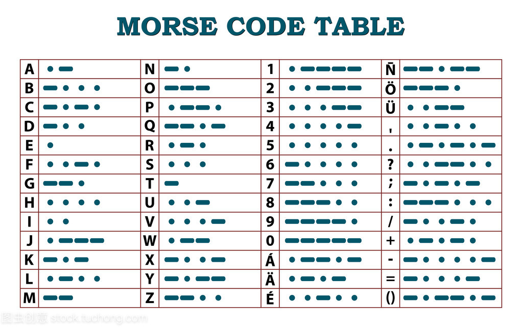

6、莫尔斯电码认识
2019,守护最好的阿中图15

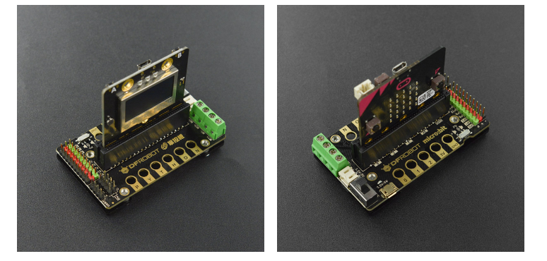

micro:bit掌控I/O扩展板
本扩展板能完全兼容micro:bit和掌控板和两种主板。正面插入掌控,反面插入micro:bit。引出10路数字/模拟3Pin口,两路IIC口以及一路UART口;板载两路电机驱动,且不占用额外引脚;板载PH2.0及microUSB两种供电口,既可以通过usb线也可以通过电池盒或者锂电池供电,供电电压3.5-5V,板载开关,可以开关外接供电电源;板载一个高品质蜂鸣器,且带有开关控制,可以随时关闭蜂鸣器;引出了9个鳄鱼夹接口;分别兼容掌控的触控金手指和micro:bit金手指。扩展板兼容乐高尺寸孔位,可以与乐高进行拼插结合。
