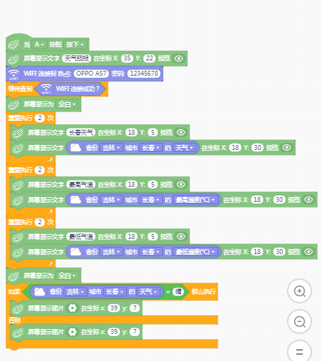

步骤2天气预报
旅途中倍受关注的莫过于天气了。因此运用了互联网模块以获取天气,当按下A键,可以显示天气及最高气温、最低气温,还可以显示气象图标呢。当然,热点名称及密码可以修改~

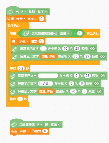

步骤3计步功能
一天的旅行结束后,往往会看看自己的成就——步数,在这个功能中用到了掌控版自带的三轴加速度传感器。当按下B键,开始计步;当触摸P键,步数清零。

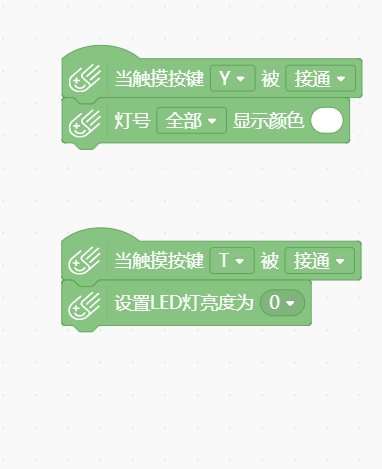

步骤4手电筒
在晚上徒步时常常会用到手电筒。而掌控板上的RGB LED可以实现这个功能。触摸Y键,打开手电筒;触摸T键,会关闭手电筒。

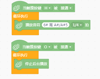

步骤5求救装置
有好事就有坏事。可能您在越野中发生了危险,那么这个功能就发挥作用了。当触摸H键,蜂鸣器鸣叫;触摸O键,停止鸣叫。

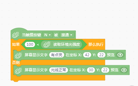

步骤6亮度提醒
人们在划船时,景色怡人,但是湖面上反射的水光对眼睛不好,这时就要戴上墨镜了。当触摸N键,若光线亮,显示“有点亮”,反之则显示“光线正常”。
