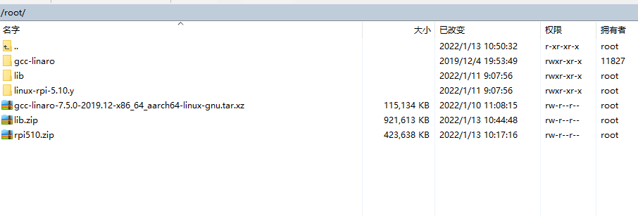

4.  解压上面下载的安装包我是下载到root目录下的,使用root权限~
树莓派4B+centos8 交叉编译linux内核获取域格信号强度图4

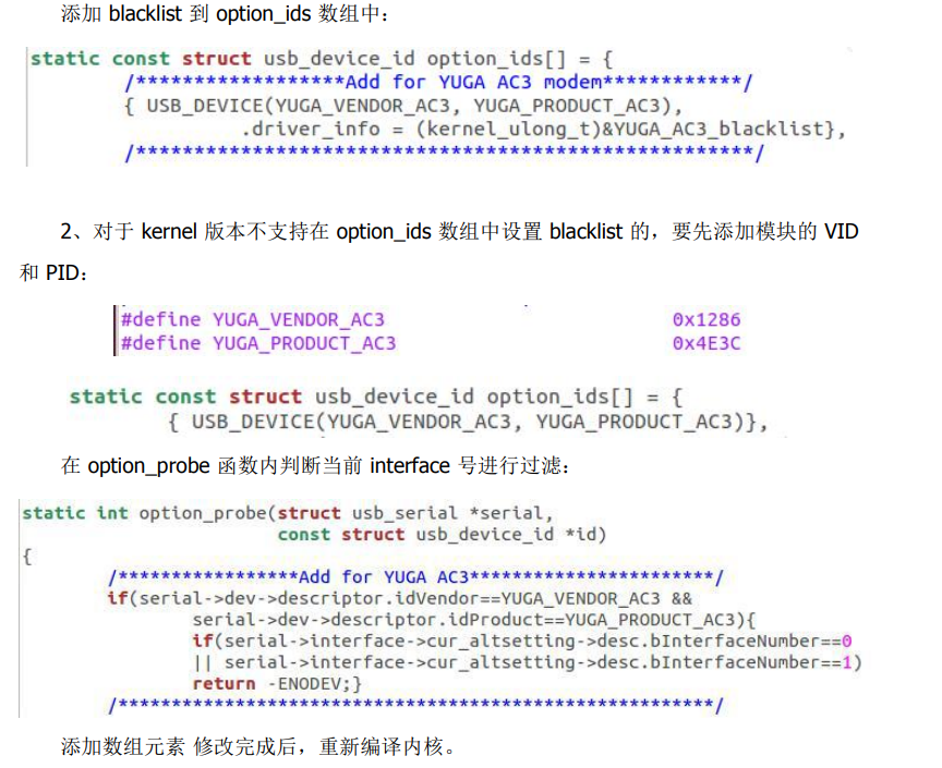

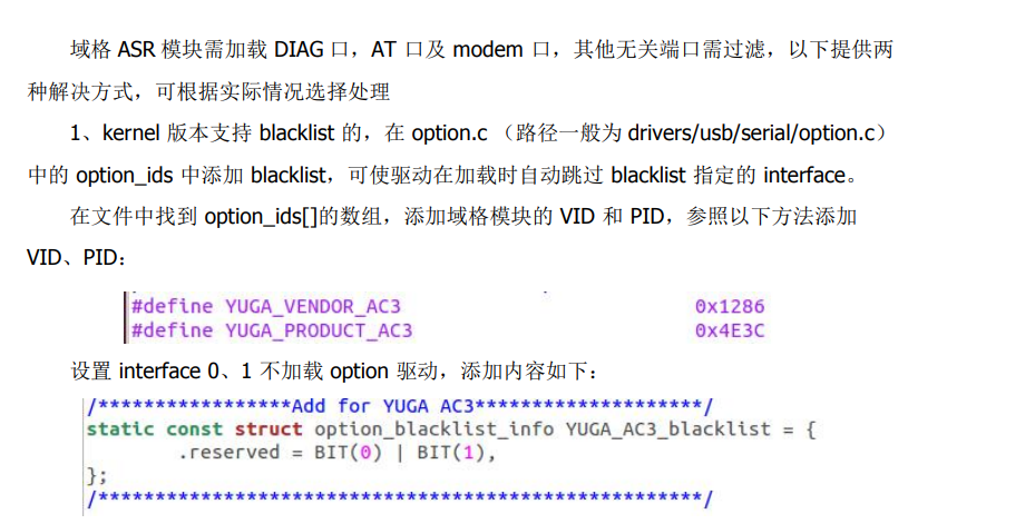

     cd /root/linux-rpi-5.10.y 修改内核配置,根据kernel版本情况选择性修改,我的内核不支持blacklist~
树莓派4B+centos8 交叉编译linux内核获取域格信号强度图5树莓派4B+centos8 交叉编译linux内核获取域格信号强度图6
     执行 make ARCH=arm64 CROSS_COMPILE=aarch64-linux-gnu- bcm2711_defconfig 这个是默认配置(本人内核不懂就选了默认配置),     如果需要其它配置
     执行 make ARCH=arm64 CROSS_COMPILE=aarch64-linux-gnu- bcm2711 后,再执行 make ARCH=arm64 CROSS_COMPILE=aarch64-linux-gnu- menuconfig,会弹出内核配置窗口进行配置

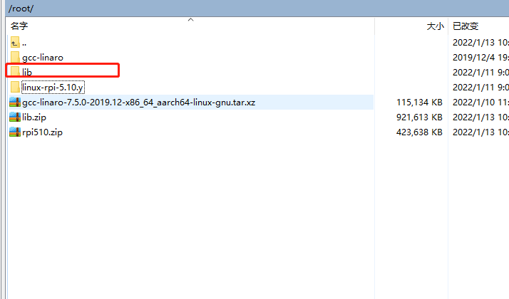

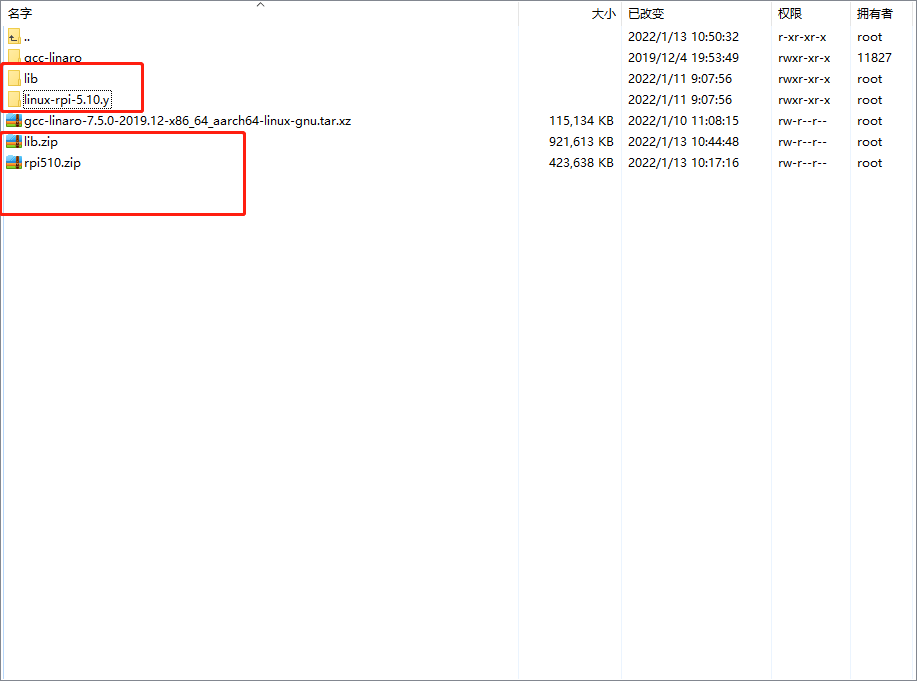

9.  将编译好的文件打包上传到树莓派
    打包zip -r **.zip **/*
树莓派4B+centos8 交叉编译linux内核获取域格信号强度图8
