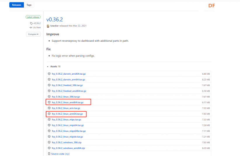

②FRP:
       1.GIT(https://github.com/fatedier/frp/releases),建议大家先了解下FRP,在对应的下载版本,树莓派arm版,服务器就amd就行(这里呢我就以centos举例了)
关于FRP树莓派内网穿透图1

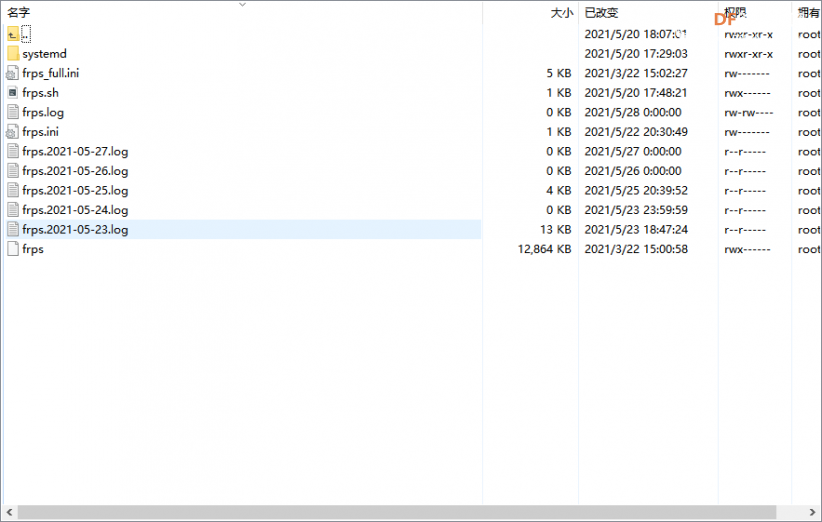

         1. 这两个包呢一个是arm是树莓派用的,树莓派作为客户端(FRP-arm包里面的FPRS就可以删掉了),然后放到树莓派哪个目录都行,建议放var目录,整个流程建议用ROOT权限,公网服务器也是相同操作。(注意权限哈,winscp工具挺香)
关于FRP树莓派内网穿透图2

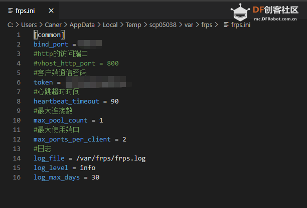

    1.FRPS:
              1.1 基础的配置可以参考官方给出的(具体GIT上面去找)
              1.2 给大家看下我自己的配置(仅供参考)是不是很简单
关于FRP树莓派内网穿透图3

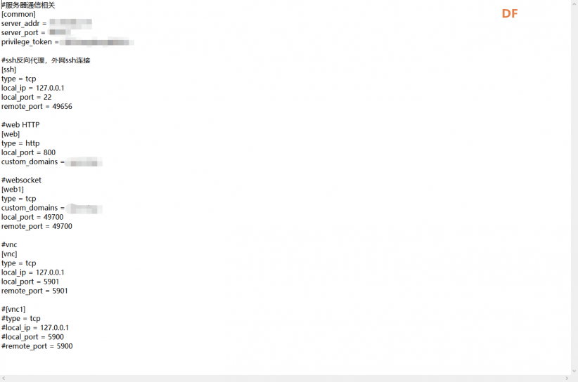

     2. FRPC:
                2.1 基础的配置可以参考官方给出的(具体GIT上面去找)
                2.2 给大家看下我自己的配置(仅供参考)需要用到啥开啥也不复杂,什么端口啊,大家自定,服务地址域名和IP都可以网页要配ngnix(自行某度)
关于FRP树莓派内网穿透图4
