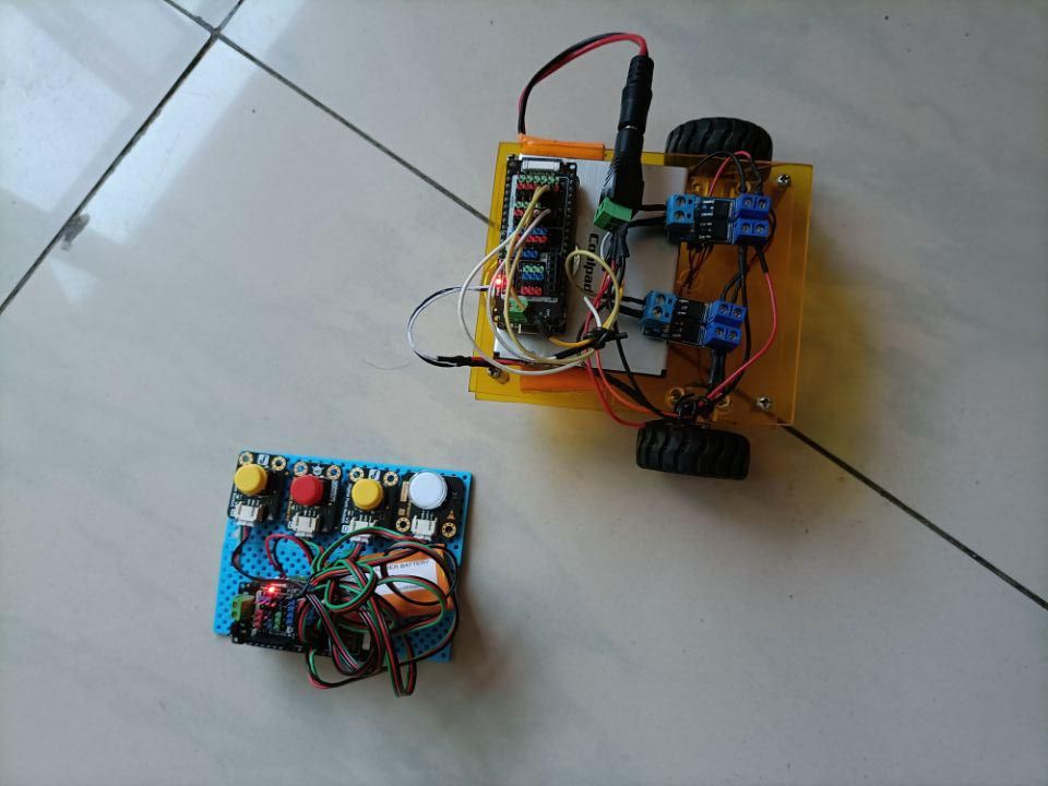

下面老规矩,先上图
ESP-NOW控制的小车(深度手工打造)图1
手工打造的遥控发射器,用按钮发送数字信号
ESP-NOW控制的小车(深度手工打造)图2

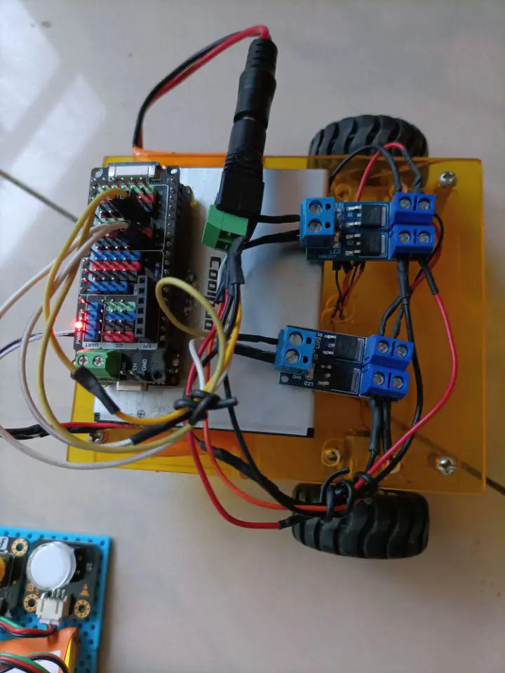

深度手工打造的小车地盘,这里小车的电机驱动用的是两个大功率MOSFET模块
ESP-NOW控制的小车(深度手工打造)图3
小车全家福

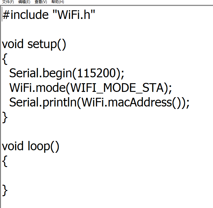

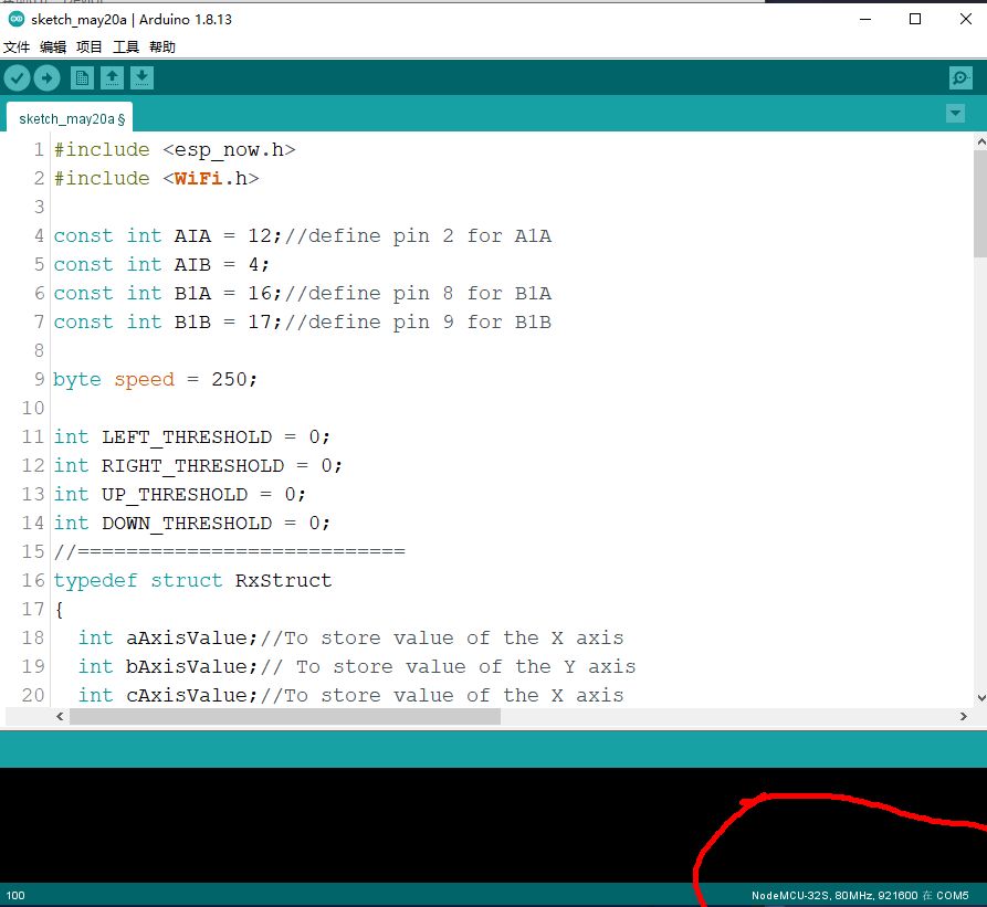

其次,编程时要先找到接收信号的ESP32模块的MAC地址.这个地址是要写进发送信号的ESP32模块的.就是我要发送信号的话,我要知道发送给谁,并且只发送给他.
ESP-NOW控制的小车(深度手工打造)图6
把上面的代码在ESP32模块,就是用来接收信号的模块运行.然后会在COM里看到你的MAC地址.例如TX-NodeMCU-32S
接收端的MAC
A8:03:2A:EA:AB:40
你要把这个写入你的发送端ESP32里,注意写错将无法完成任务.

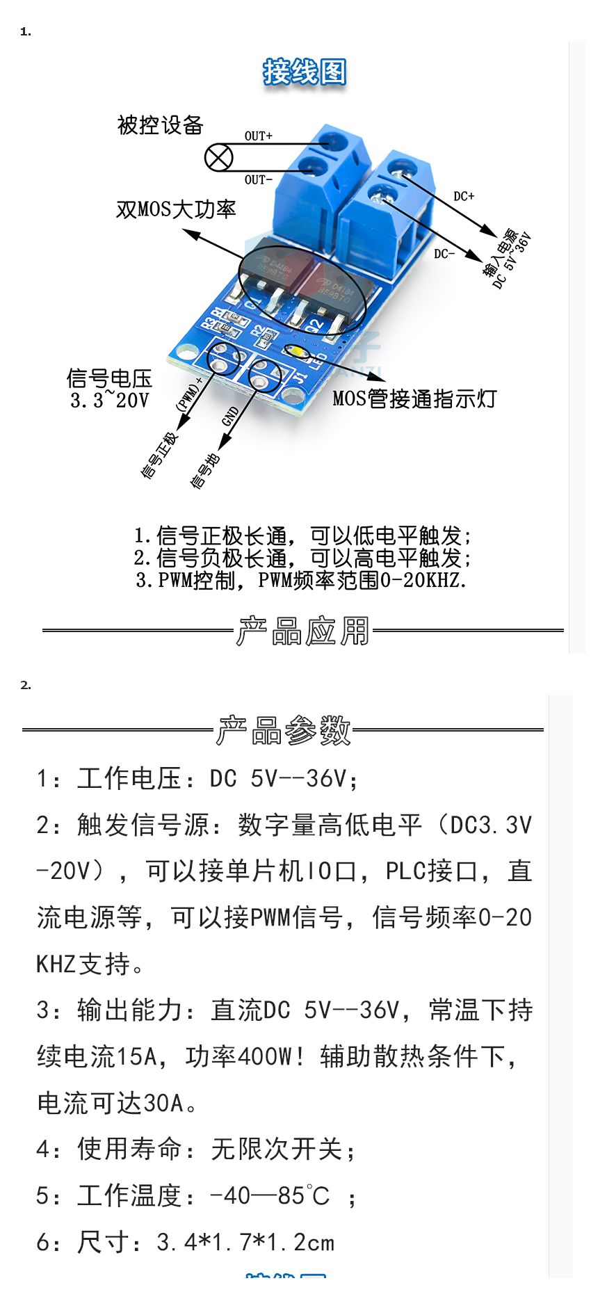

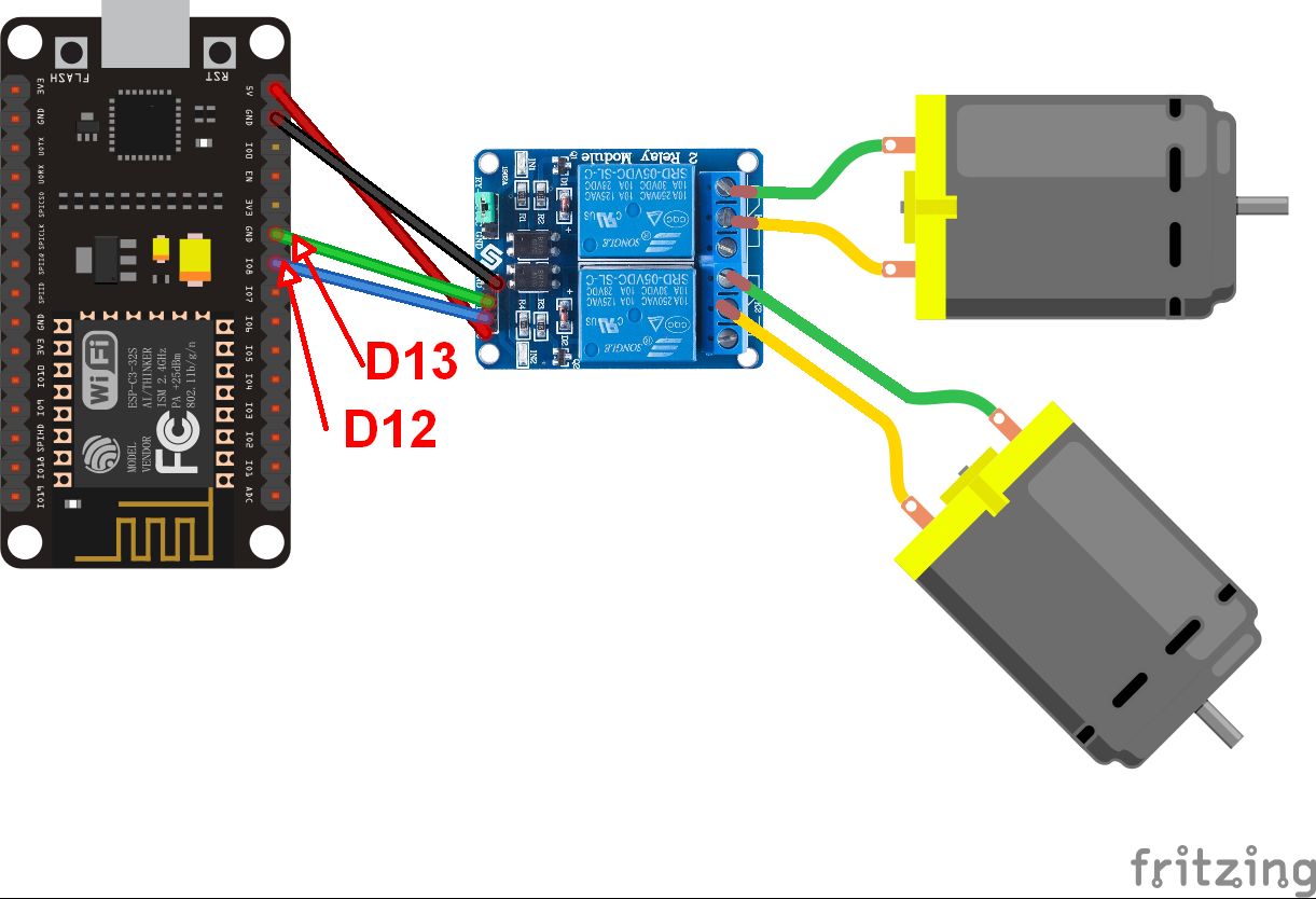

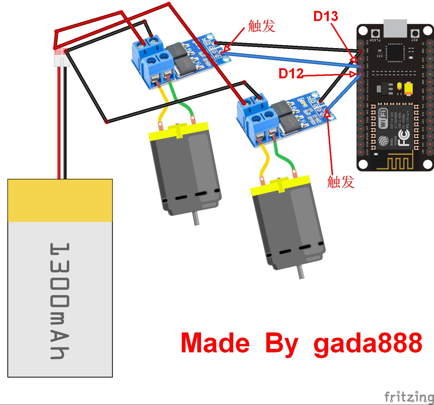

最后谈谈为什么用mosfet来做电机驱动.本来可以用电机驱动来完成任务的.可问题是很多电机驱动需要写analogwrite命令,可偏偏ESP32写analogwrite很麻烦,它没有arduino那样支持直接写analogwrite.然后有个简单的选项是用继电器来完成驱动电机的工作.可问题又来了.ESP32的脚位输出电流是最大40mA.而继电器触发需要的电流是大约70mA.最后发现只有mosfet能满足要求.mosfet的规格如下
ESP-NOW控制的小车(深度手工打造)图8
mosfet 3.3V就能信号触发了.而且输出电压5V+.电流可以到15A.
说句题外话,我最开始是连接的继电器.因为遥控类模块除了串口,你什么也看不见,出了问题你很难找bug.因此我先用relay来做了测试.relay上的灯可以很好的反应出遥控信号的接收情况.
ESP-NOW控制的小车(深度手工打造)图9
接下来是这个案例的的ESP32发送端和接收端的连线图
ESP-NOW控制的小车(深度手工打造)图10发射端ESP32连线图
ESP-NOW控制的小车(深度手工打造)图11
接收端ESP32连线图

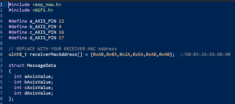

最后是代码部分
ESP-NOW控制的小车(深度手工打造)图12
  1. #include "WiFi.h"
  2. void setup()
  3. {
  4.   Serial.begin(115200);
  5.   WiFi.mode(WIFI_MODE_STA);
  6.   Serial.println(WiFi.macAddress());
  7. }
  8. void loop()
  9. {
  10. }
查找MAC地址的代码
  1. #include <esp_now.h>
  2. #include <WiFi.h>
  3. #define a_AXIS_PIN 12
  4. #define b_AXIS_PIN 4
  5. #define c_AXIS_PIN 16
  6. #define d_AXIS_PIN 17
  7. // REPLACE WITH YOUR RECEIVER MAC Address
  8. uint8_t receiverMacAddress[] = {0xA8,0x03,0x2A,0xEA,0xAB,0x40};  //A8:03:2A:EA:AB:40

这是发射端代码,记得改MAC地址.因为每个ESP32的MAC都不同.
