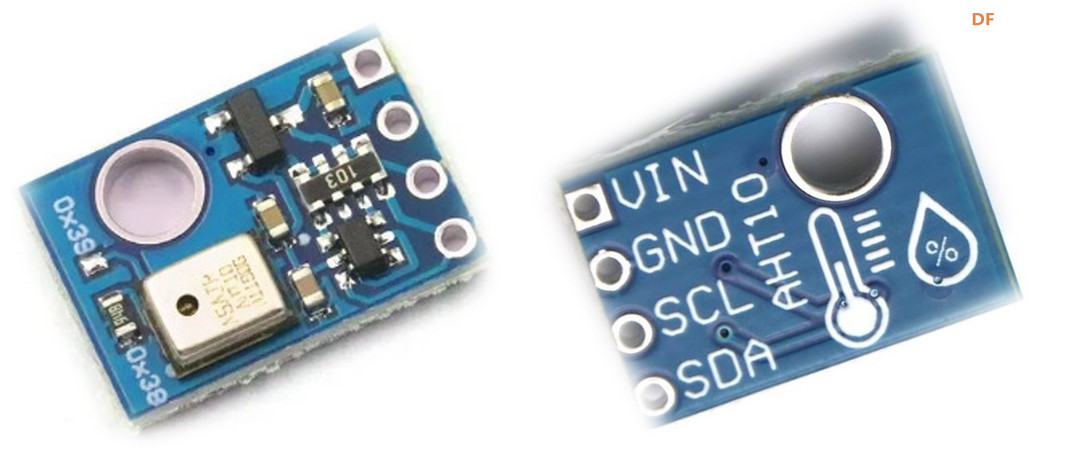

AHT10
AHT10 传感器是一款高精度、数字式温湿度传感器,由 ASAIR(奥松电子)生产。它采用 I²C 通信接口,适用于各种需要环境温湿度监测的场景,如智能家居、气象站、工业控制等。
Beetle 树莓派RP2350 - 便携AHT10温湿度计图1

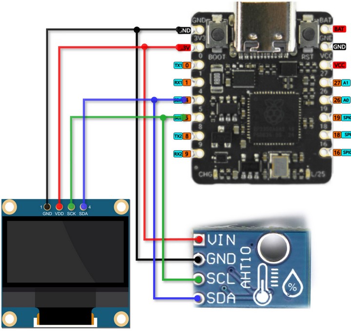

硬件连接
Beetle 树莓派RP2350 - 便携AHT10温湿度计图10
代码

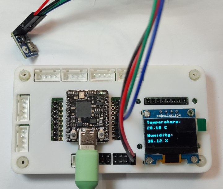

通过复用 IIC 引脚 GPIO4 和 GPIO5 ,实现 AHT10 模块的数据采集、终端打印以及 OLED 显示。

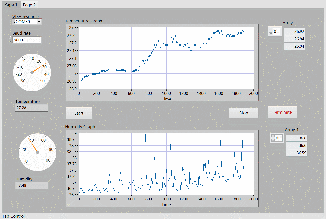

LabVIEW上位机
介绍了 LabVIEW 上位机向单片机发送串口指令,获取 AHT10 传感器温湿度数据,并绘制温湿度数值演化曲线。

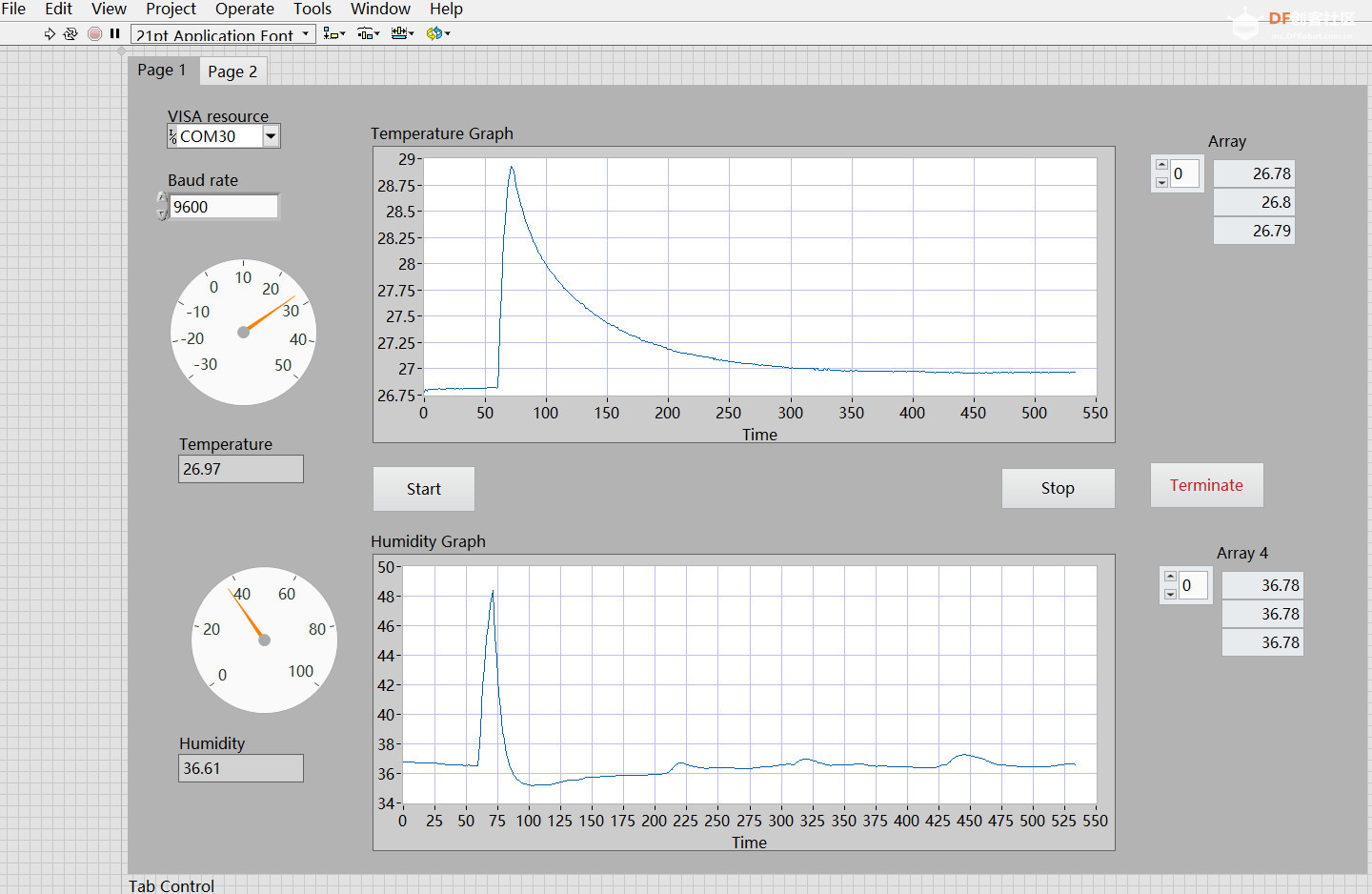

前面板
功能实现:
  • 配置串口,
  • 运行程序,
  • 点击 Start 开始采集数据,
  • 点击 Stop 停止采集,
  • 点击 Terminate 终止程序。
Beetle 树莓派RP2350 - 便携AHT10温湿度计图2

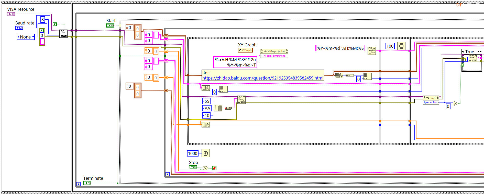

程序框图
Page 1
Beetle 树莓派RP2350 - 便携AHT10温湿度计图3
Page 2
Beetle 树莓派RP2350 - 便携AHT10温湿度计图4
效果
OLED 刷新并显示 AHT10 传感器采集的温湿度数据

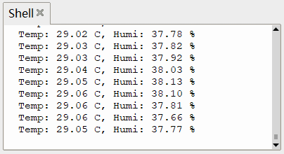

终端打印
Beetle 树莓派RP2350 - 便携AHT10温湿度计图7
OLED实时显示
Beetle 树莓派RP2350 - 便携AHT10温湿度计图5

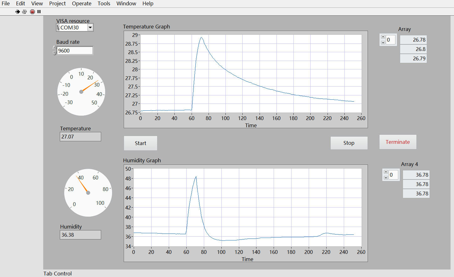

LabVIEW 数据采集
Beetle 树莓派RP2350 - 便携AHT10温湿度计图8
动态效果
Beetle 树莓派RP2350 - 便携AHT10温湿度计图9
