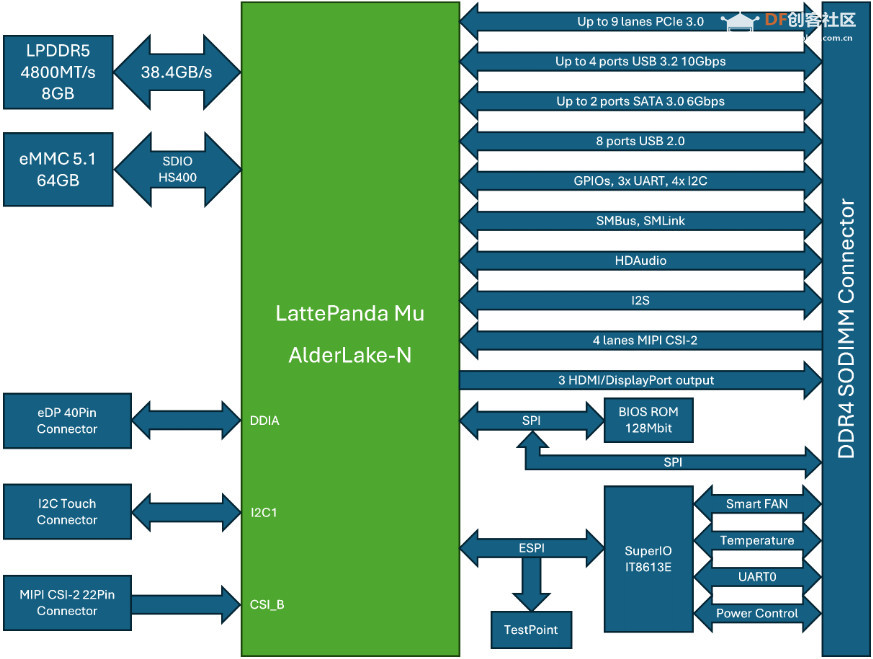

系统框图

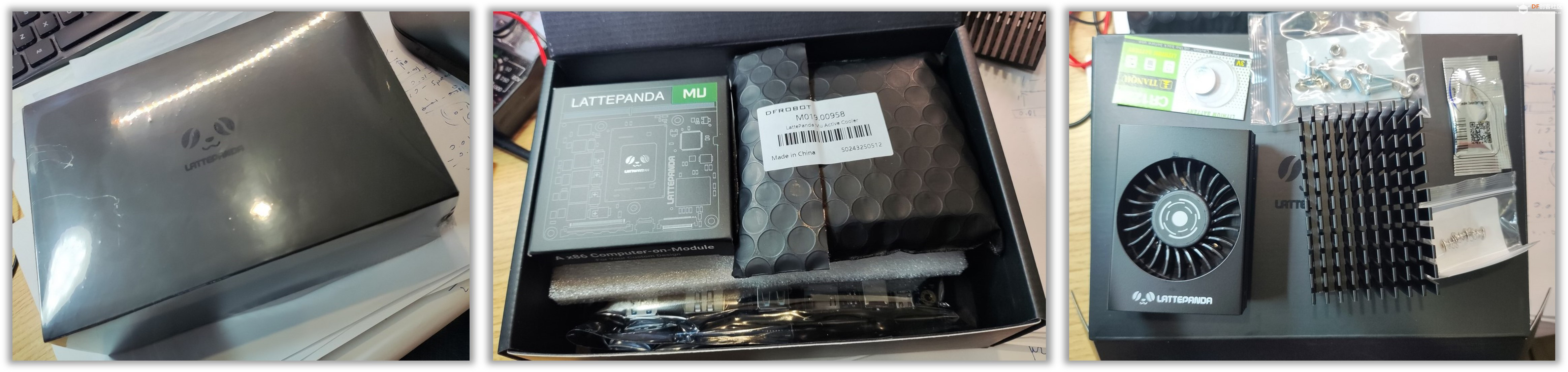

包装

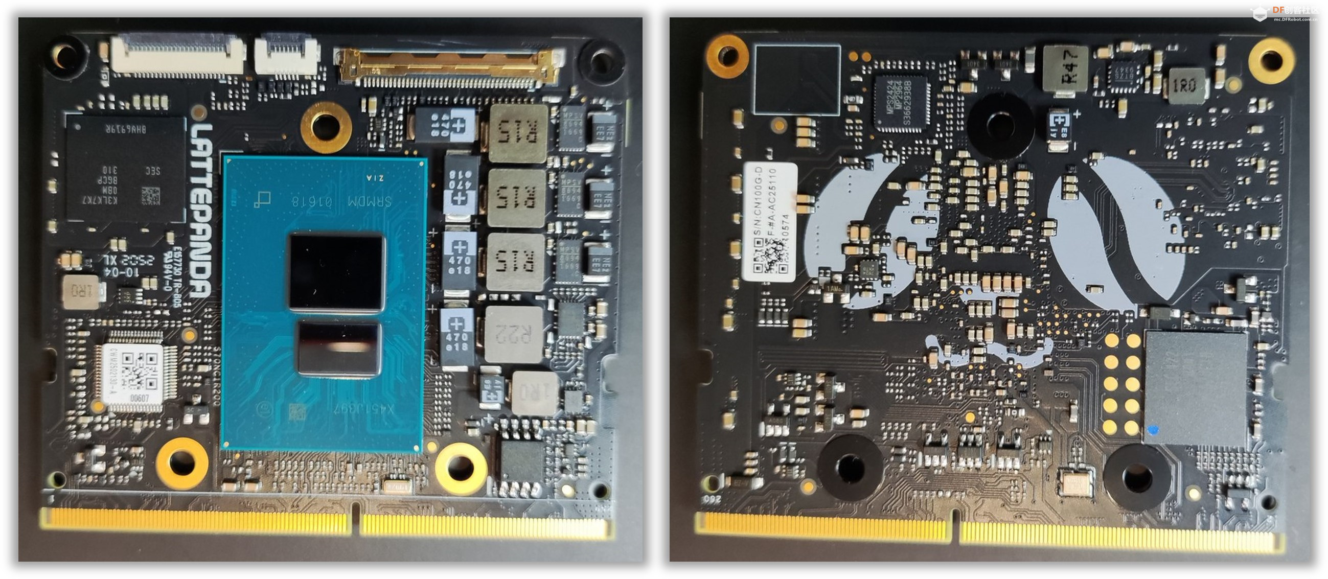

核心板
【LattePanda Mu 开发套件】介绍、系统更新、LabVIEW安装图3

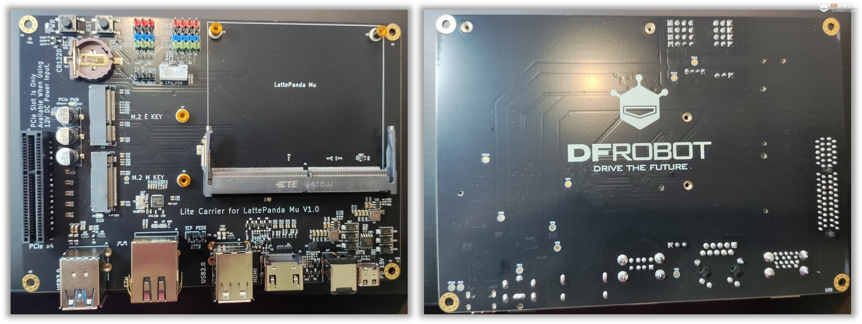

底板
Lite 载板是专为 LattePanda Mu 计算模块设计的开发平台,集成了 USB 3.0、Type-C、以太网、PCIe 3.0、M.2 M Key、M.2 E Key 和 HDMI 等常用接口。
【LattePanda Mu 开发套件】介绍、系统更新、LabVIEW安装图4
这允许连接各种外部设备和模块,促进不同设计概念的快速原型设计和测试,从而缩短产品开发周期。此外,它的完整设计是开源的,因此非常适合作为 LattePanda Mu 载板设计的参考。

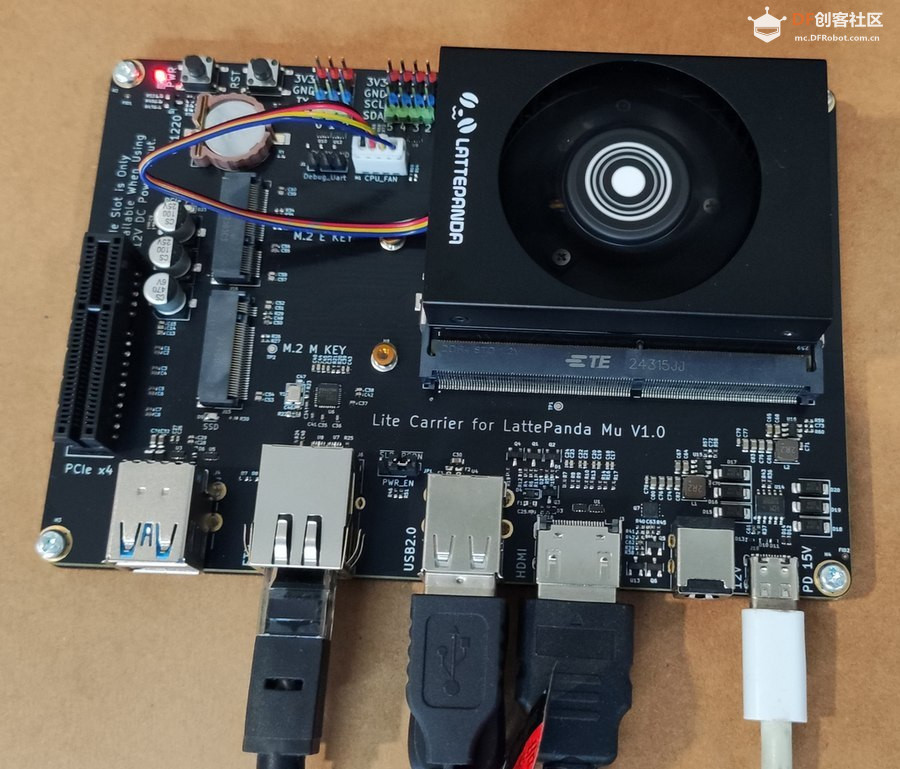

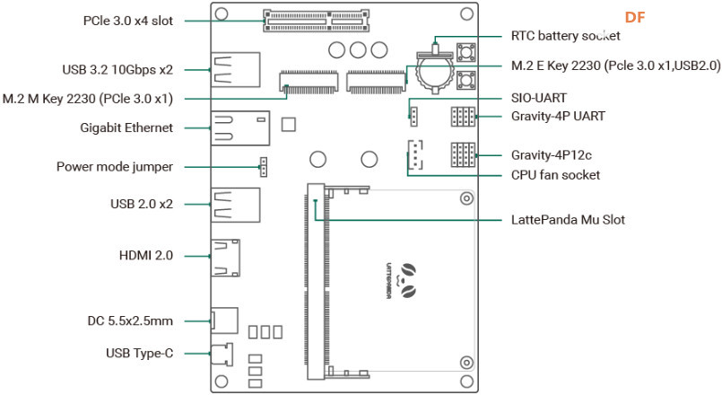

硬件接口
【LattePanda Mu 开发套件】介绍、系统更新、LabVIEW安装图5
  • LattePanda Mu 插槽:用于安装 LattePanda Mu 计算模块。
  • USB Type-C:仅电源,协商 15V PD 电源。
  • DC 5.5x2.5mm:电源输入,支持 12~20V 宽电压范围。
  • HDMI 2.0:视频输出,支持 4K 分辨率,最大信号带宽 TMDS 600MHz。
  • USB 2.0 x2:标准 USB 2.0 接口。
  • Power Mode Jumper:用于切换电源模式,详见 Power Mode Switch
  • 千兆以太网:RTL8111 NIC。
  • USB 3.2 10Gbps x2:标准 USB 3.0 接口,支持 5Gbps 和 10Gbps 传输速率。
  • PCIe 3.0 x4 插槽:用于扩展 PCIe 设备,仅可通过 DC 5.5x2.5mm 输入提供 12V 电源。
  • RTC 电池插座:支持插入 CR1220 电池为 RTC 供电。
  • M.2 M Key:支持使用 M.2 2230 NVMe SSD、PCIe 3.0 x1 信号进行扩展。
  • M.2 E Key:支持使用 M.2 2230 WLAN 无线网卡、PCIe 3.0 x1、USB2.0 信号进行扩展。
  • SIO_UART:3.3V 逻辑电平,可用作串口端子。
  • Gravity-4P UART:3.3V 逻辑电平,用于连接 UART 外设。
  • Gravity-4P I2C: 3.3V 逻辑电平,用于连接 I2C 外设。
  • CPU 风扇:连接 5V 散热风扇。

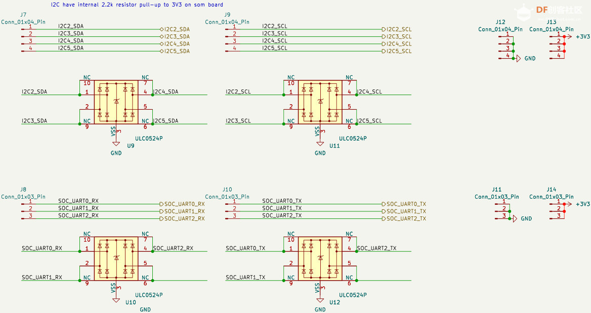

原理图
GPIO

组装
根据说明书提示,组装风扇和核心板;
(1)使用十字螺丝刀拧下风扇底部的三个弹簧螺丝;
(2)揭开风扇模块底部的硅脂保护膜;
(3)将风扇与底板的螺丝孔对准,使用弹簧螺丝将二者固定,注意螺丝拧到合适位置即可;
(4)将连接完成的核心板和风扇斜插入底板对应接口位置,向下轻轻压至两侧卡扣合上即可;
(5)拧上核心板左右两边的定位螺丝,将其与底板固定连接;
(6)安装底部两层亚克力板(镂空板在上),实现开发板的电气隔离与保护;
【LattePanda Mu 开发套件】介绍、系统更新、LabVIEW安装图7
  • 将风扇供电线与底板对应接口连接;
  • 将 CR1220 纽扣电池安装至 RTC 电池底座位置,注意正负极方向;
  • 最后检查各处连接是否到位。

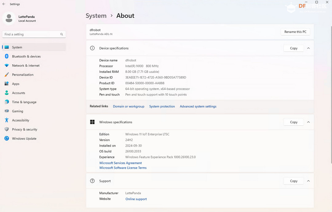

显示器显示系统开机画面,预装 Windows 11 IoT Enterprise LTSC 操作系统;
进入 设置 - 系统 - 关于 查看系统及硬件配置信息;
【LattePanda Mu 开发套件】介绍、系统更新、LabVIEW安装图9
Windows 11 IoT LTSC 是面向嵌入式系统和 IoT 物联网设备,如 POS 机、ATM 机、医疗设备等。
IoT LTSC 的设计考虑了这些设备对操作系统轻量化、稳定性和长期支持的需求。
该系统相较于 LTSC 版本更精简,专为低功耗、资源有限的设备设计,减少了部分桌面版 Windows 的功能,保持了与嵌入式设备相关的核心功能和长期支持。

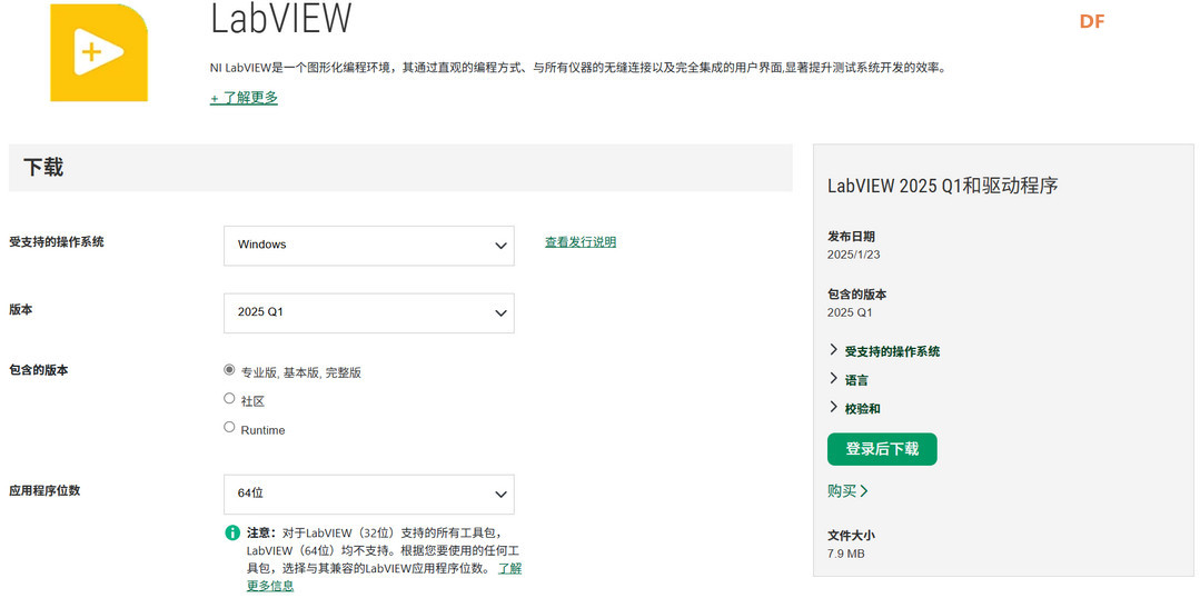

LabVIEW 安装
【LattePanda Mu 开发套件】介绍、系统更新、LabVIEW安装图10

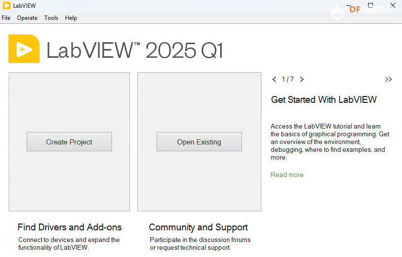

  • 下载完成后运行安装程序,根据项目需求选择扩展程序包和插件;
  • 安装完成后重启系统,在开始菜单中找到 LabVIEW 图标,点击启动程序;
【LattePanda Mu 开发套件】介绍、系统更新、LabVIEW安装图11
后续将完成 LabVIEW 工程测试,结合 UART 串口通信实现步进电机驱动、旋转角度和速度的精确控制。
