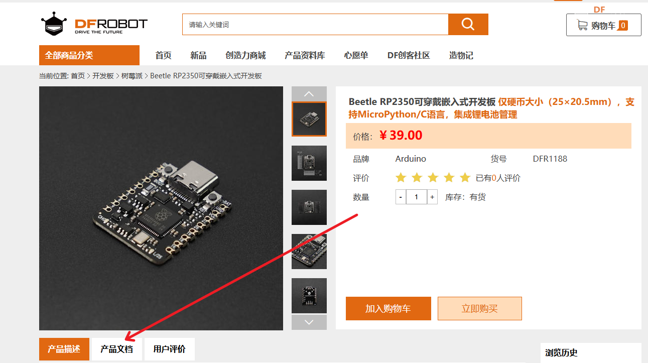

对于一个新硬件,我相信新手都会和我一样,想知道如何使用。这个时候就体现出DF的文档人性化的地方了。获取DF的产品使用说明主要有三个地方,这三个地方可以互补:
Beetle 树莓派RP2350--试用测评之使用文档101及LLM使用二三事图1
(1)创客商城购买链接:https://www.dfrobot.com.cn/goods-4085.html(一般可以通过这个指向产品维库)
(2) 产品维库:https://wiki.dfrobot.com.cn/SKU_DFR1188_Beetle_RP2350(这个地方是最合适的)
(3) 论坛相关地址:https://mc.dfrobot.com.cn/forum-74-1.html(这里可以看到网友的一些创意使用)

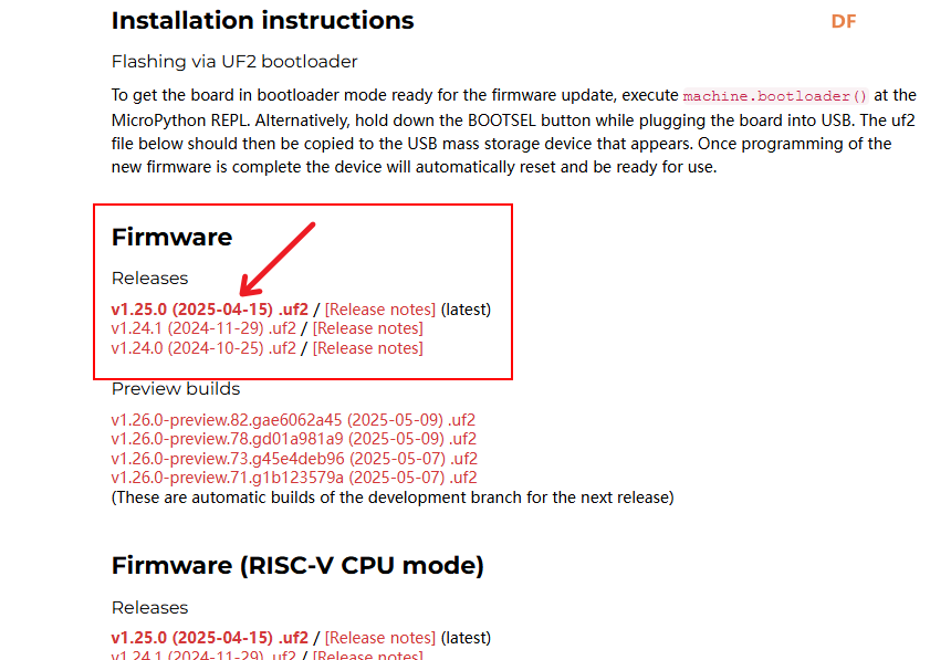

维库里没有刷写 mpy 固件的说明,我们通过搜索引擎可以很明显发现:
MicroPythonBeetle 树莓派RP2350--试用测评之使用文档101及LLM使用二三事图6
  • 下载 RP2350 的MicroPython 固件
  • 数据线连接开发板和电脑;
  • 按住 BOOT 键的同时,短按 RST 复位键,此时电脑出现磁盘;
  • 按顺序松开 RST 和 BOOT 键,将下载的 *.uf2 固件拖至 RP2350 磁盘;
  • 开发板自动安装固件并重启;

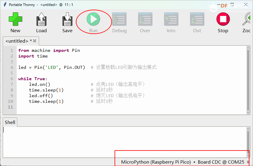

  • 打开 Thonny IDE 软件,右下角 配置解释器,选择 MicroPython (Raspberry Pi Pico) 并 确认 保存配置;
  • 右下角选择开发板对应的目标 CDC 端口号,即可开始运行 MicroPython 程序。

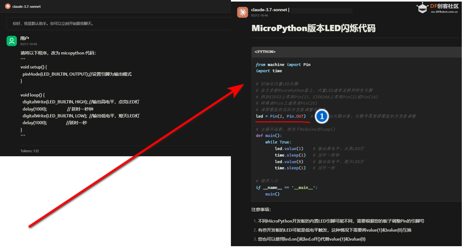

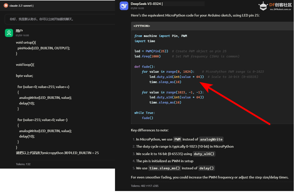

b. 使用 LLM 进行代码转写
维库上使用 Arduino 的 C 语言进行代码编写,那如何使用 mpy 快速上手呢?这个使用就可以祭出我们常用的 LLM 平台了:
Beetle 树莓派RP2350--试用测评之使用文档101及LLM使用二三事图3
大家可以看到,LLM 给出的提示很详细,我们通过维库可以知道,LED 的 pin 口是 25,所以这里我们把 这里的 led = Pin(2, Pin.OUT) # PIN 2 改为 25
以下是参考代码:

直接在 Thonny 中 点 Run,我们可以看到 板上 的蓝色指示灯亮了。
Beetle 树莓派RP2350--试用测评之使用文档101及LLM使用二三事图5

因为 RPi Pico 2 的脉宽调制 占空比 精度比较高:是 2的16次方,LLM很贴心地给出了修改代码,不然我们会发现 LED 的亮度是不够的。
  1. from machine import Pin, PWM
  2. import time
  3. led = PWM(Pin(25))        # 初始化 GPIO25 为 PWM
  4. led.freq(1000)            # 设置 PWM 频率为 1kHz(防闪烁)
  5. def fade():
  6.     # 渐亮:0 → 255(8 位)→ 左移 8 位转为 16 位
  7.     for value in range(0, 256):
  8.         led.duty_u16(value << 8)  # value * 256
  9.         time.sleep_ms(10)         # 每步延迟 10ms
  10.
  11.     # 渐灭:255 → 0
  12.     for value in range(255, -1, -1):
  13.         led.duty_u16(value << 8)
  14.         time.sleep_ms(10)
  15. while True:
  16.     fade()  # 循环执行渐变
