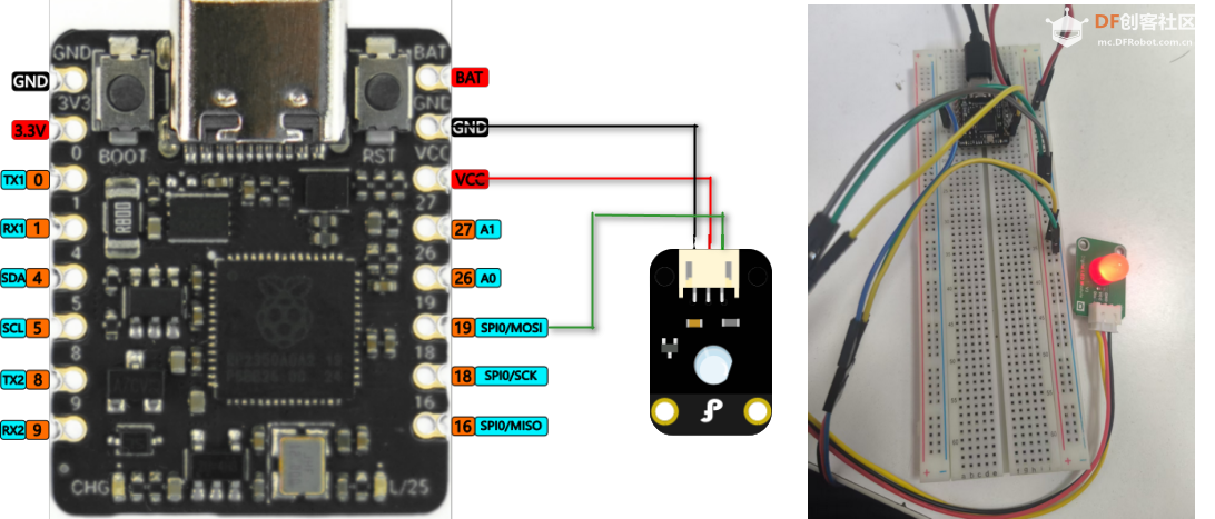

虽然木子姐姐强调不能点灯帖,但帖子里点灯还是需要的,我们按照线路图练好杜邦线。先亮个灯:
Beetle 树莓派RP2350--试用测评2:基于面包板的软硬件交互图1

如期闪烁,线路一切正常。

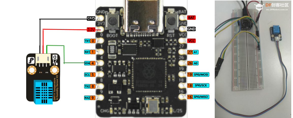

现在接上我们的 DHT11 温湿度传感器,看看是不是也能正常工作:
Beetle 树莓派RP2350--试用测评2:基于面包板的软硬件交互图2

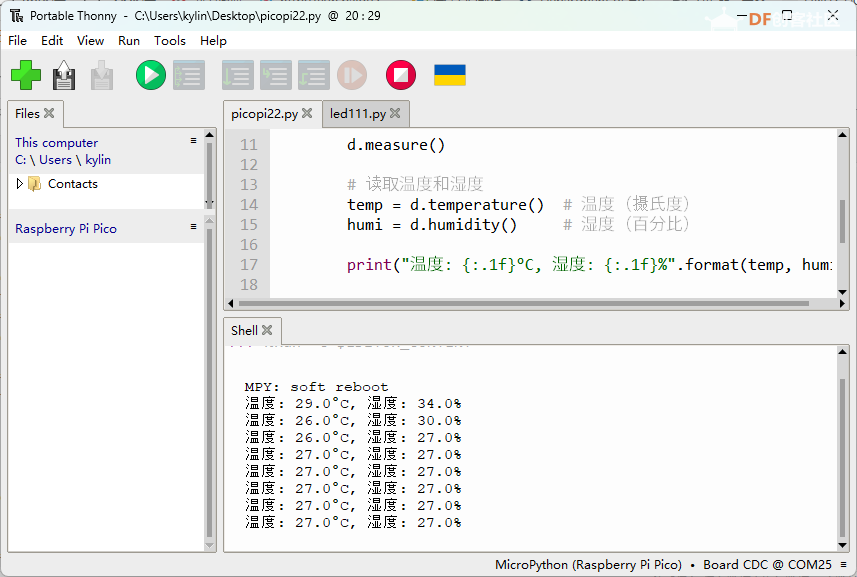

Beetle 树莓派RP2350--试用测评2:基于面包板的软硬件交互图3
执行正常。

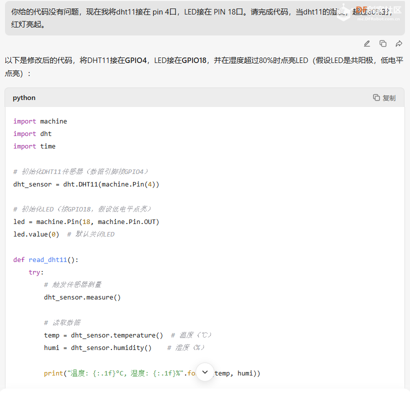

Beetle 树莓派RP2350--试用测评2:基于面包板的软硬件交互图4
LLM 给出的代码相当正确:

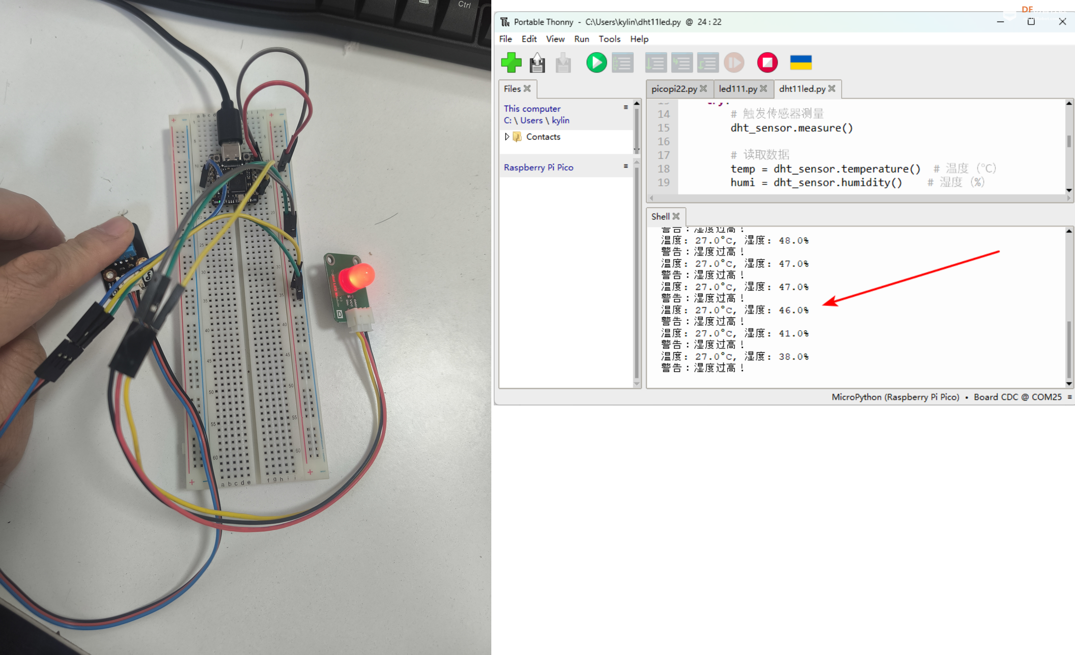

当我们,把手指放上去的时候,事就这样成了!
Beetle 树莓派RP2350--试用测评2:基于面包板的软硬件交互图5
