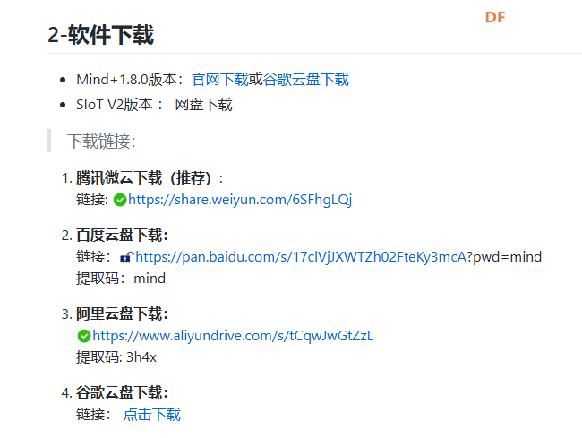

官网下载的 SIoT V2 最新版
https://mindplus.dfrobot.com.cn/dashboard#:~:text=%E6%9B%B4%E6%96%B0%E6%9B%B4%E7%BE%8E%E8%A7%82%E3%80%82-,2%2D%E8%BD%AF%E4%BB%B6%E4%B8%8B%E8%BD%BD,-Mind%2B1.8.0%E7%89%88%E6%9C%AC

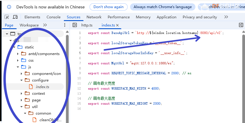

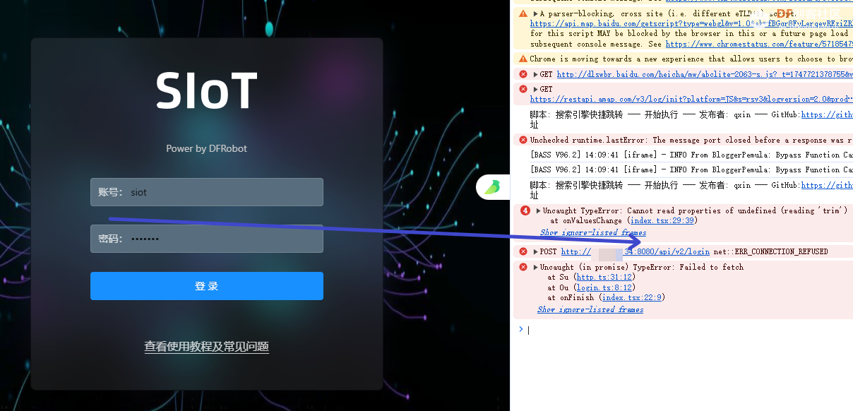

登录 界面 index.ts 硬编码了 api 端口,导致 config.js 改端口后,登录无效。

config.json文件里面的端口是否同步修改了?
kylinpoet  中级技神
发表于 2025-5-21 11:00:12
是硬编码了。。。。。
