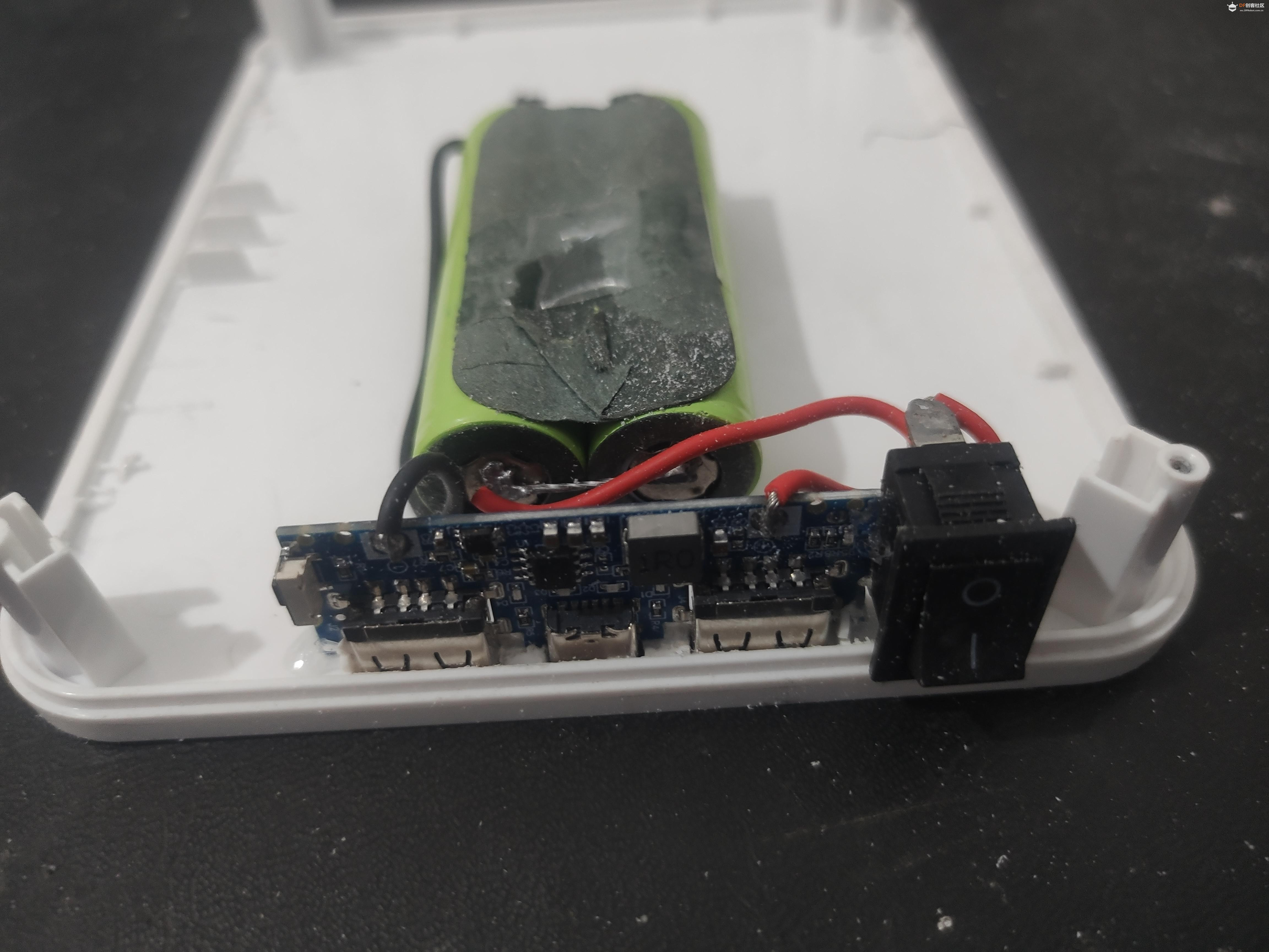

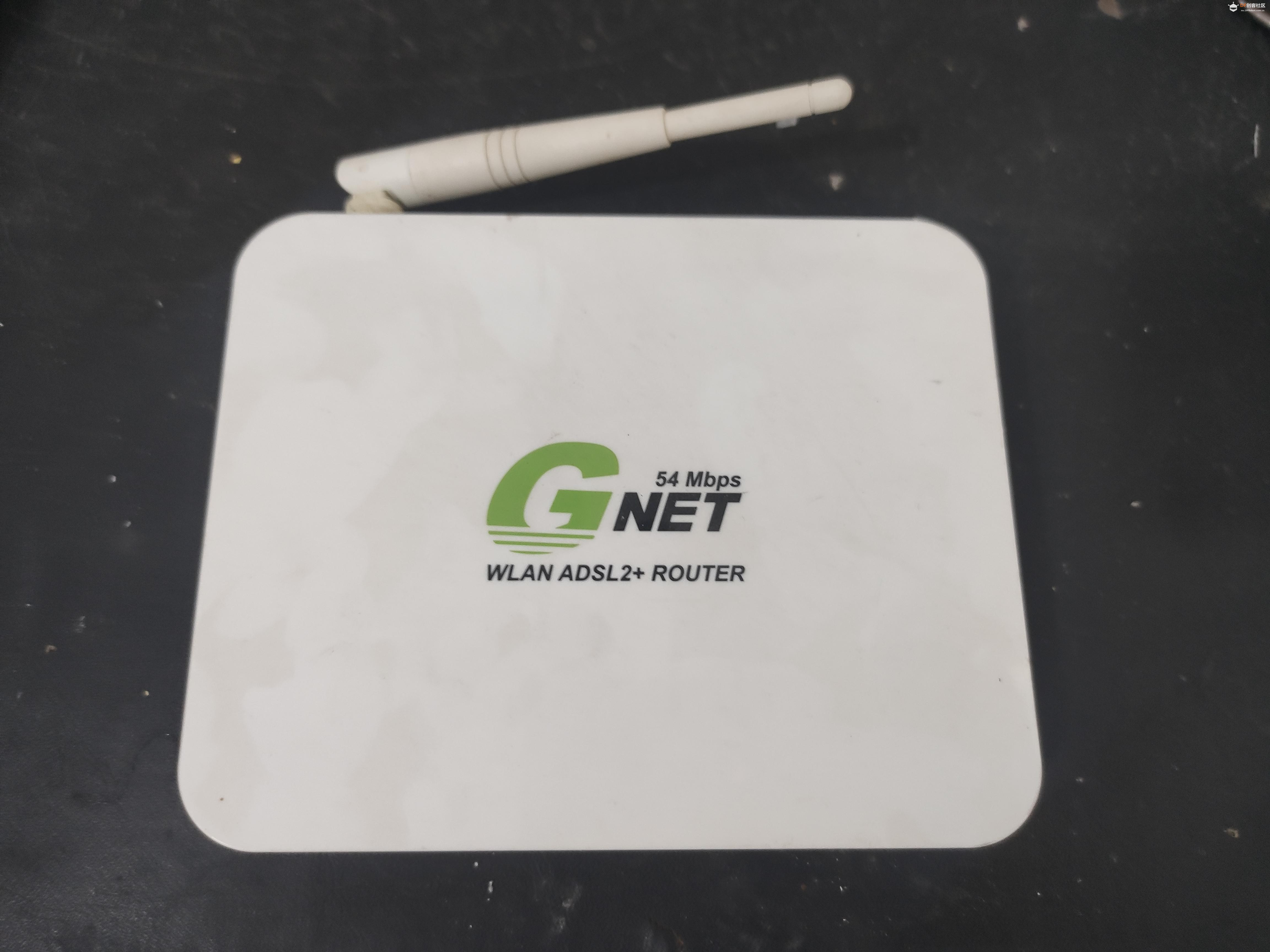

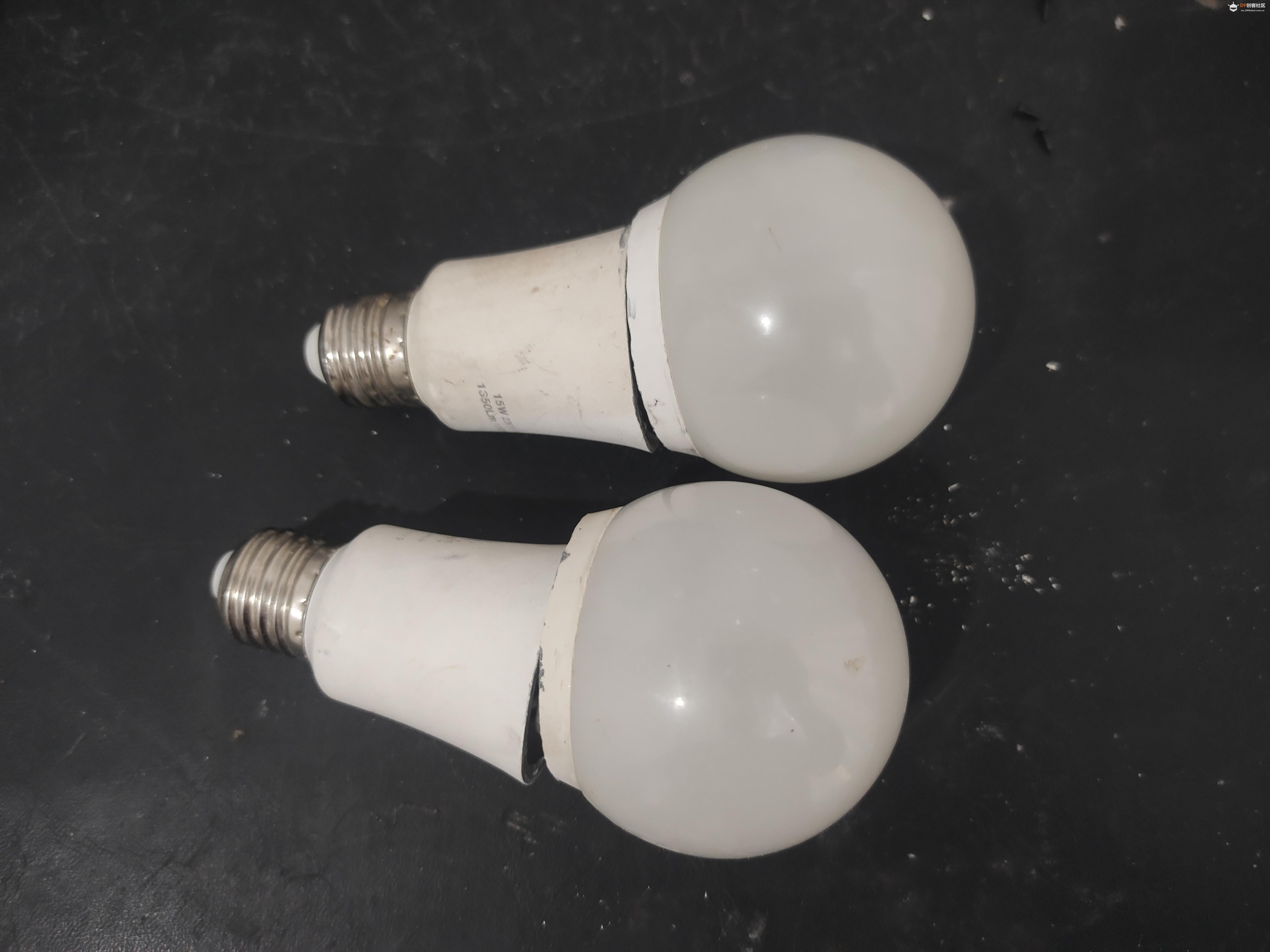

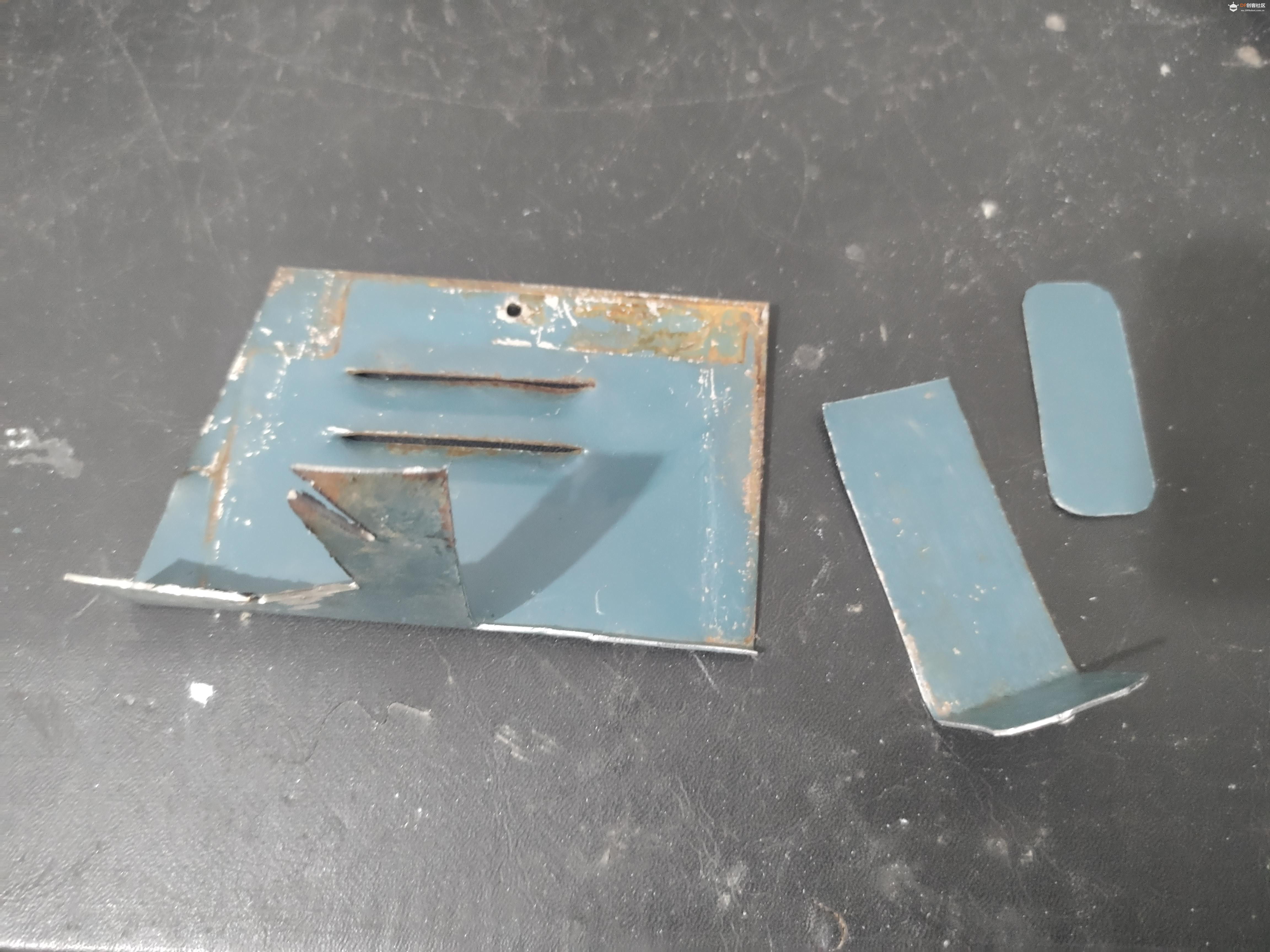

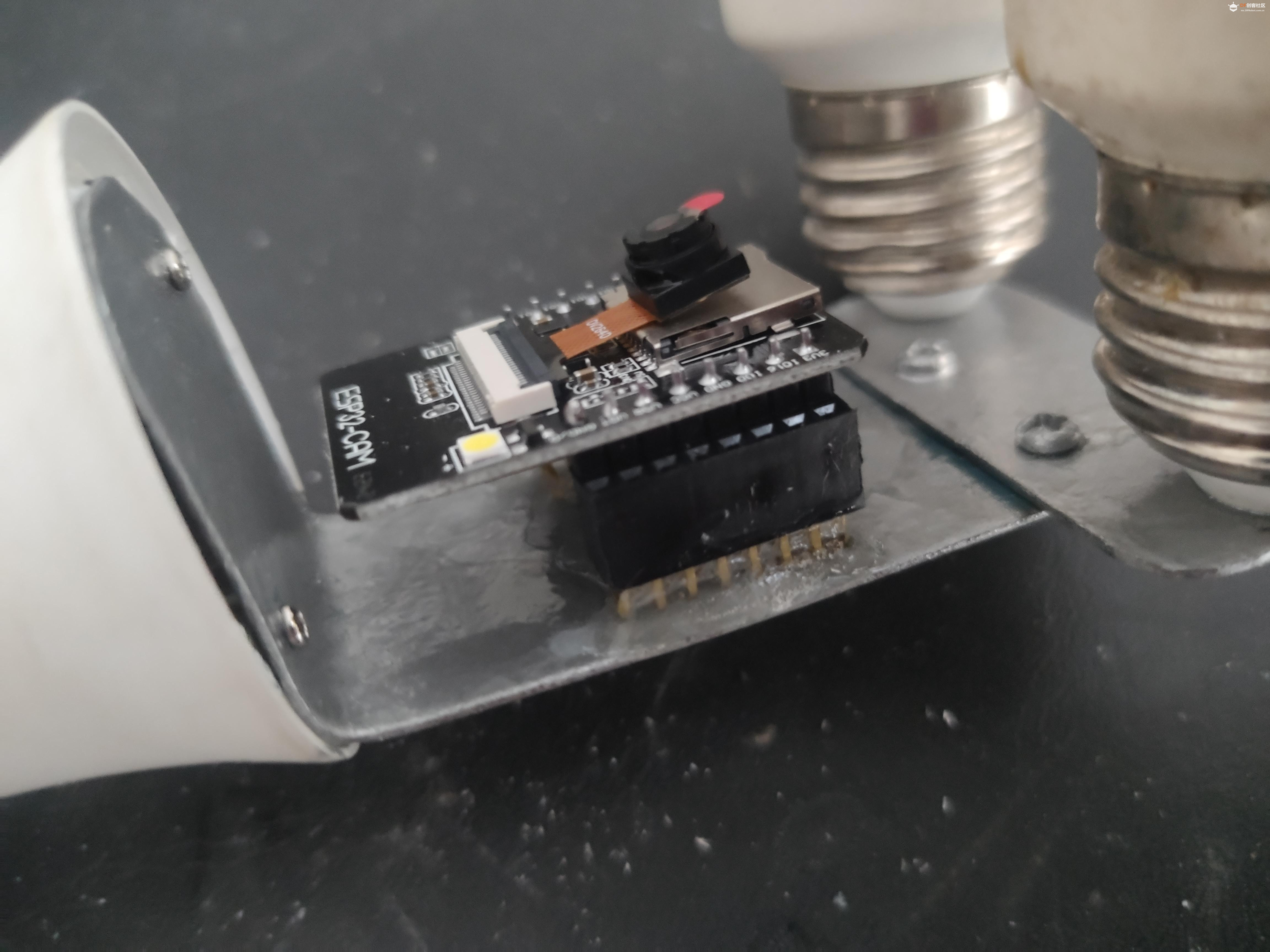

Esghati是一个由废旧材料制成的Arduino机器人。该项目展示了如何利用废旧电机、塑料瓶等材料,制作出一个可以动起来的机器人。无需复杂的工具,只需简单的材料,就能激发创造力,实现环保意识的提升。

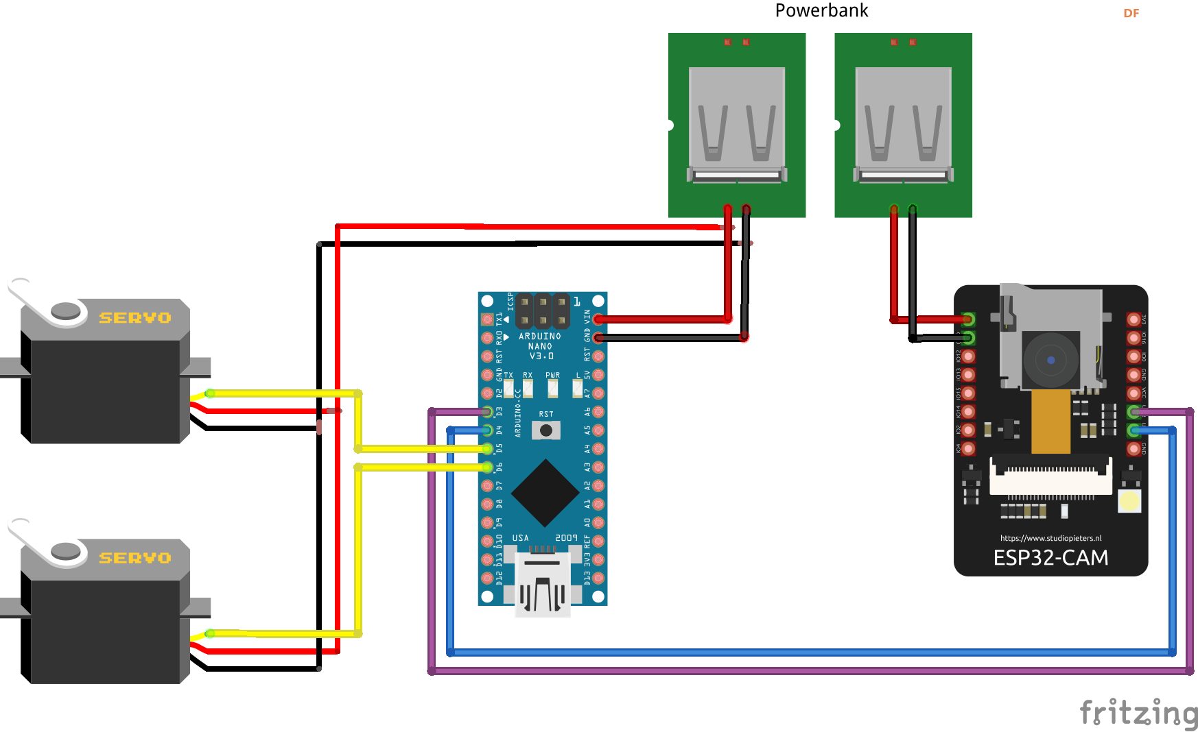

项目场景动态图

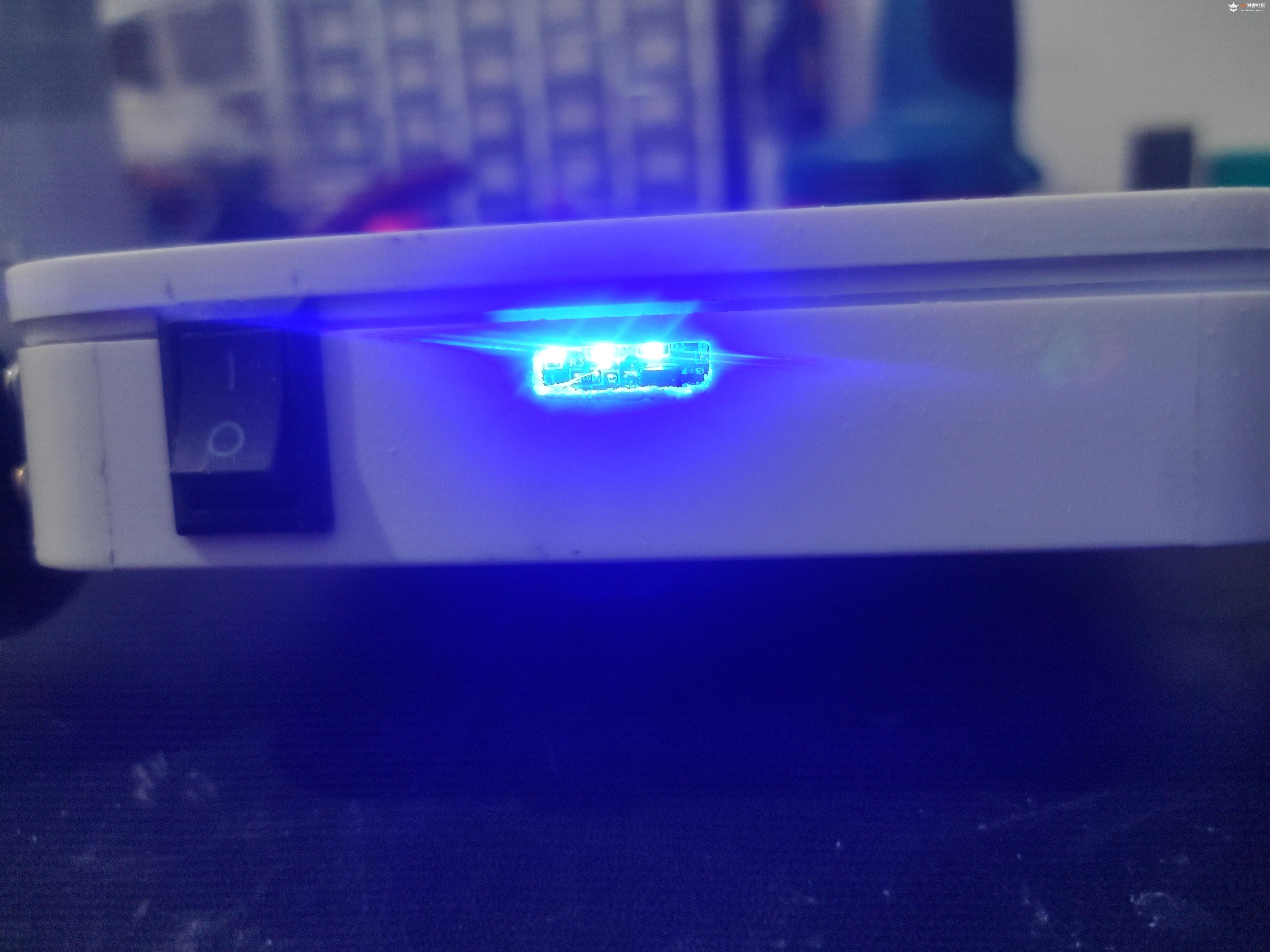

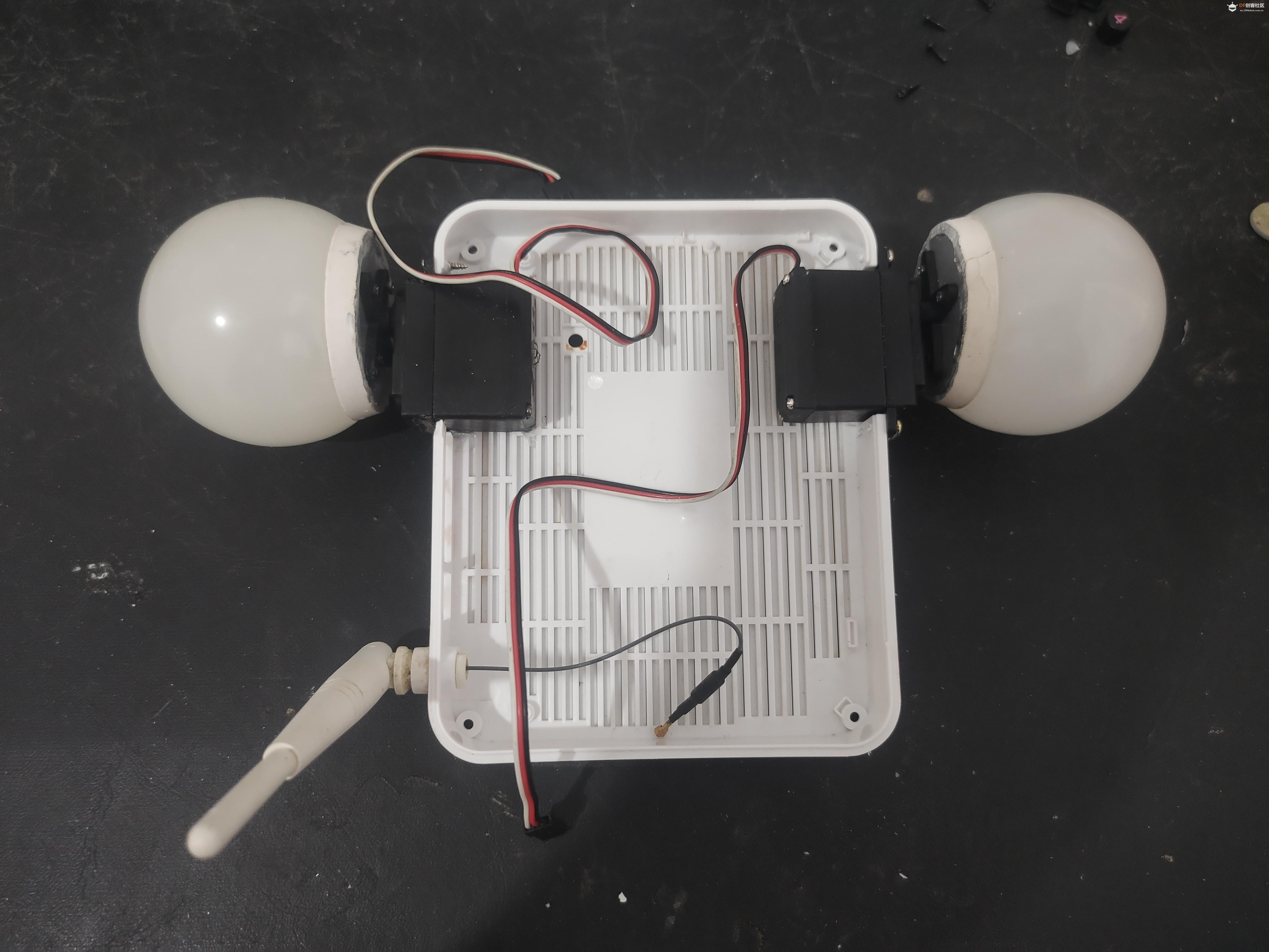

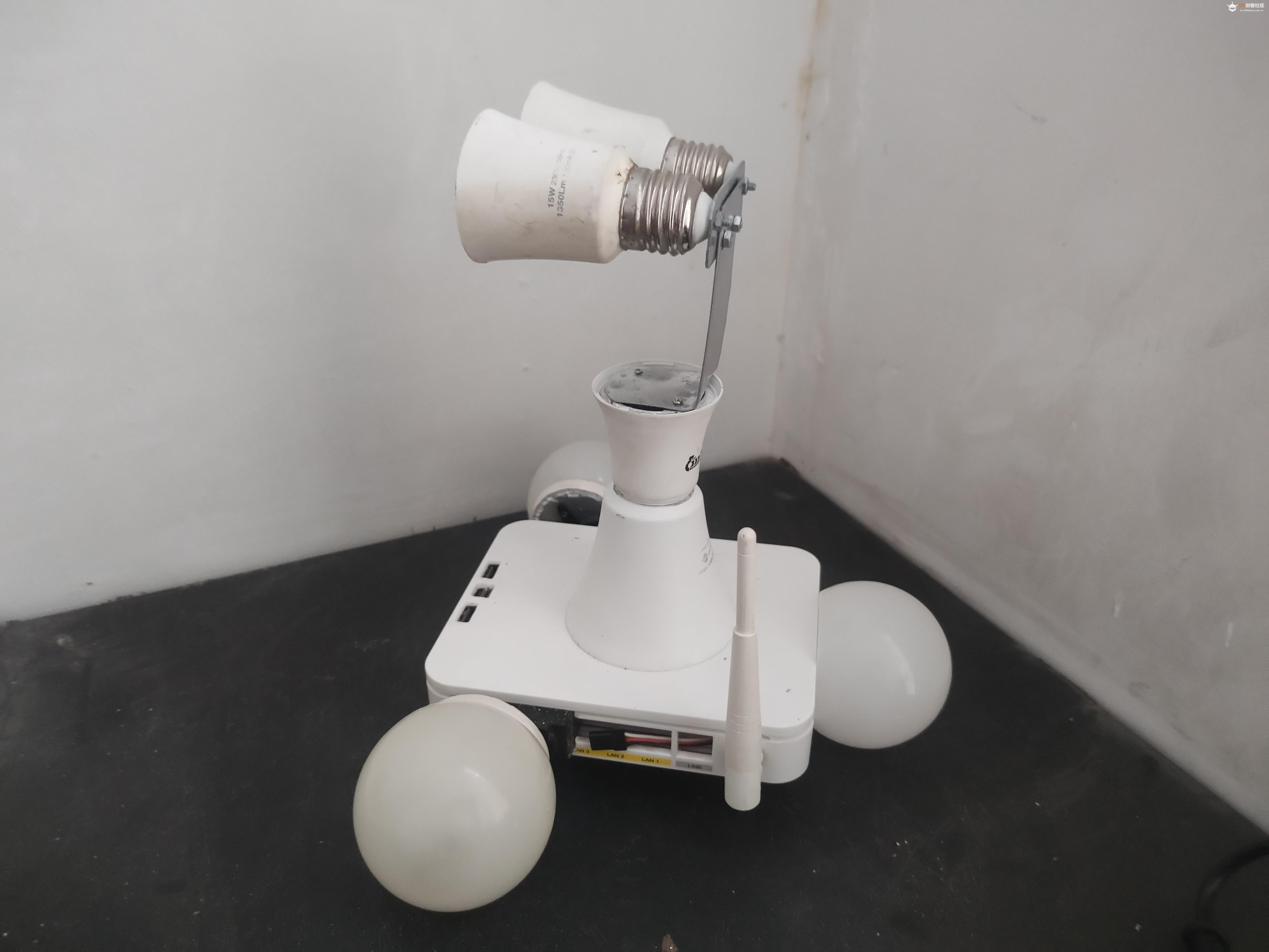

第 6 步:项目代码
我基于这个项目开发了 Esghati 的平台并添加了更多功能。我在 GitHub 上上传了该项目的源代码,单击此处重定向。

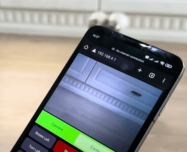

首先,您需要从开发板管理器安装 ESP32 1.0.4 版本(或其他版本)。然后安装所有缺少的库。将您的板子连接到 USB 到 TTL 转换器。将 GPIO0 连接到 GND 以启用引导模式。从工具中选择 AI Thinker ESP32-CAM 板,然后选择 Huge APP 作为您的分区方案。最后输入 wifi 凭据,选择您的 COM 端口并开始上传程序。
注意:您可能会遇到诸如 guru meditation 或 brownout detector was triggered 之类的错误。它们通常是由电缆连接质量差或电力短缺引起的。为了消除错误,请将板连接到外部电源并确保连接良好。此外,将地线连接到系统和电源也非常重要。
注意:建议您使用 5V 引脚旁边的 GND 引脚为模块供电。
现在,您可以测试您的模块,退出引导模式并重新启动模块。然后用手机或笔记本电脑连接到 ESP32-CAM,并在 chrome 浏览器中输入 192.168.4.1。您应该会看到如图所示的控制面板。灯光和人脸识别功能可以立即进行测试。
Arduino Nano:
首先安装所有库并从板管理器中选择 arduino nano。选择 COM 并单击 upload (上传)。如果您在上传处理器类型时遇到问题。当处理器设置为 ATmega328P Old Bootloader 时,我可以对我的 arduino nanos 进行编程。
现在您可以将轮子连接到框架上,两个在伺服系统上,一个在后面,以保持平衡。现在我们已经完成了这个项目!

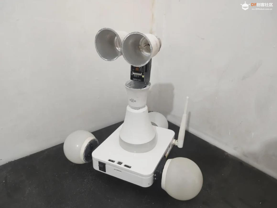

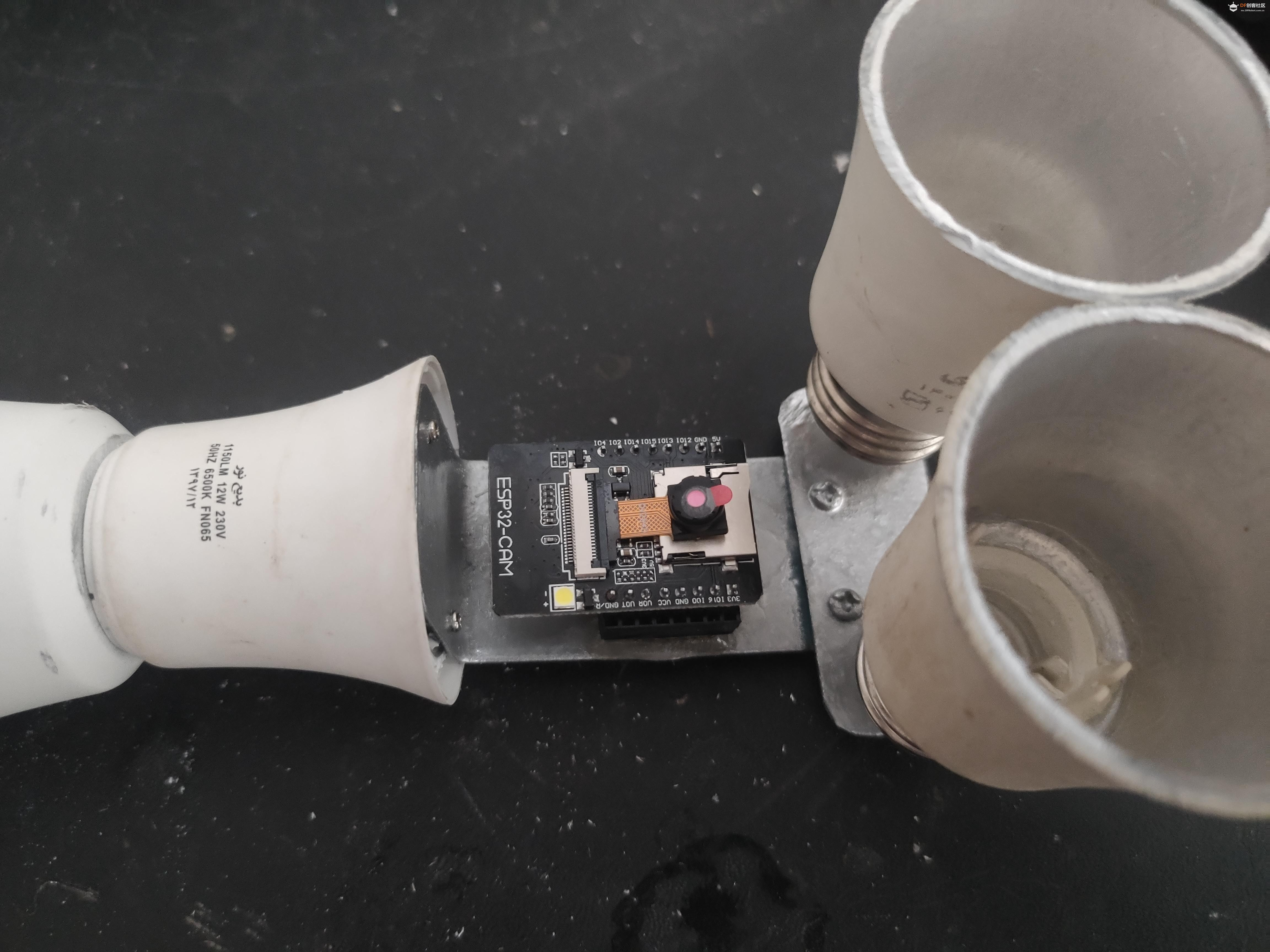

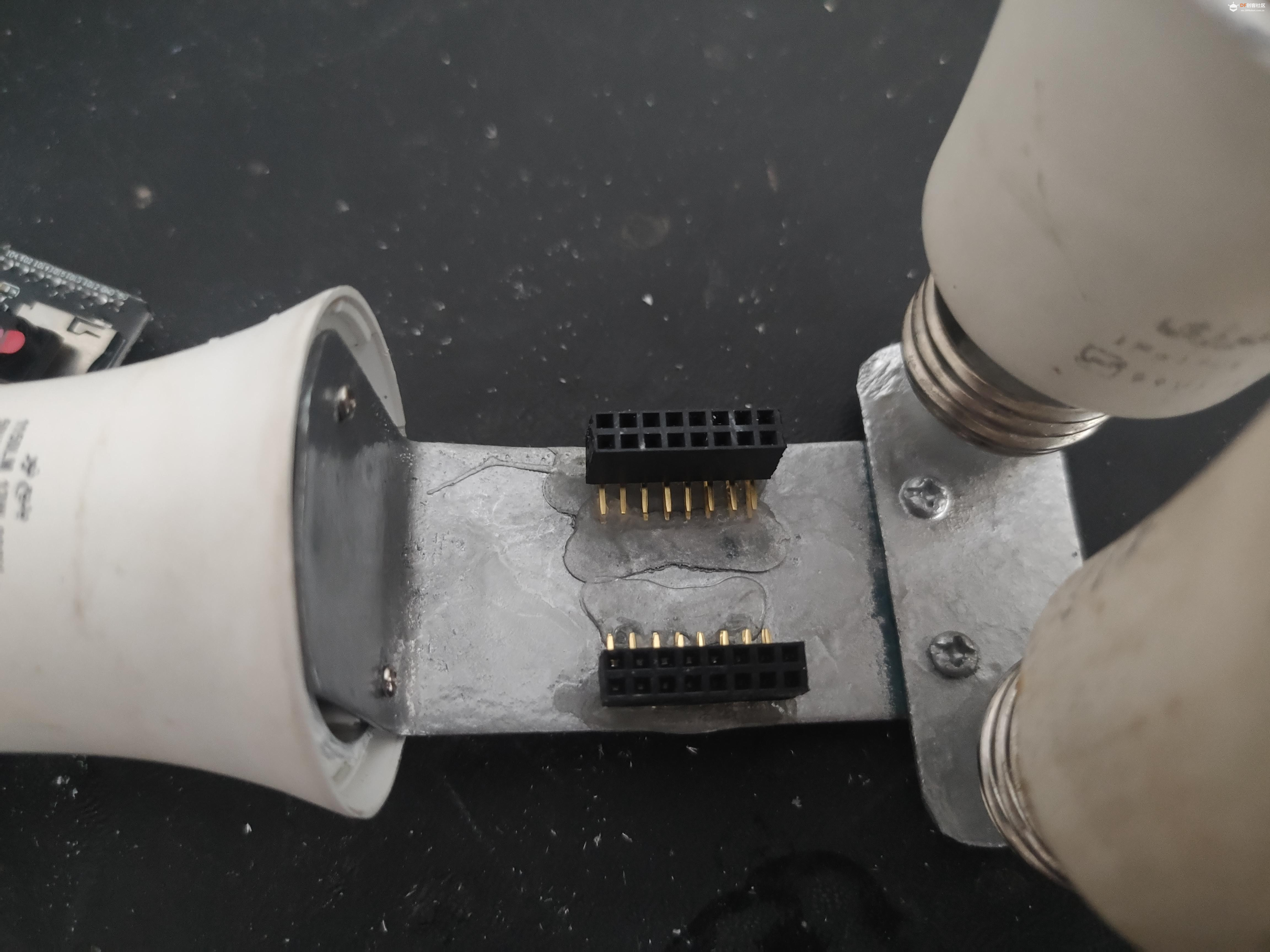

第 4 步:ESP32-CAM 支架
现在我们需要两个 8 行 2.54mm 2 行 40 针直角 将 ESP32-CAM 安装在 T 型支架上。首先,将内排排针连接到模块,使排针彼此指向。然后将外引脚粘在 T 型支架上,不要打扰内引脚,因为我们需要它们连接到模块。
一旦胶水固定好,您就可以开始为电子设备布线了。

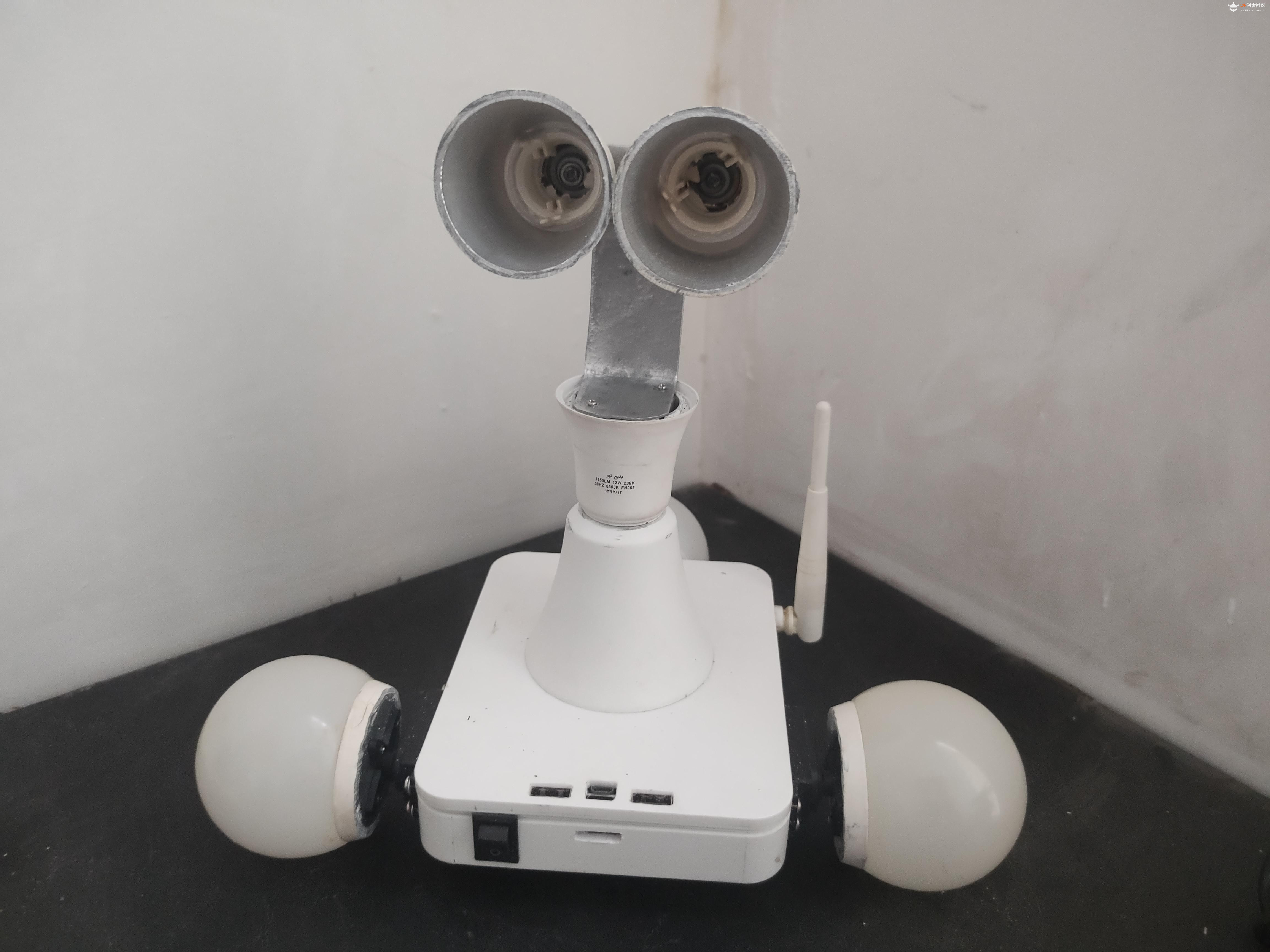

第 3 步:上半身

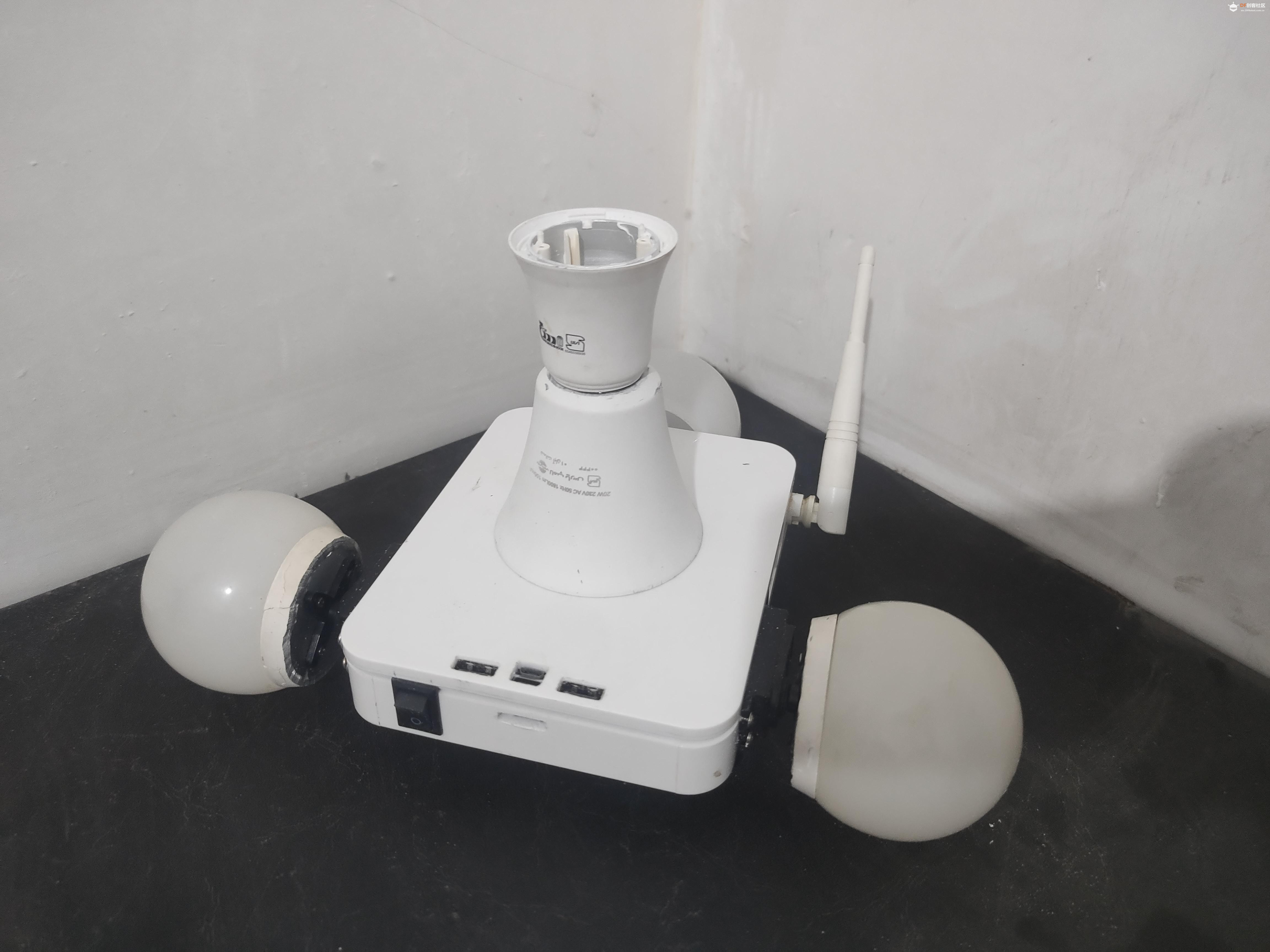

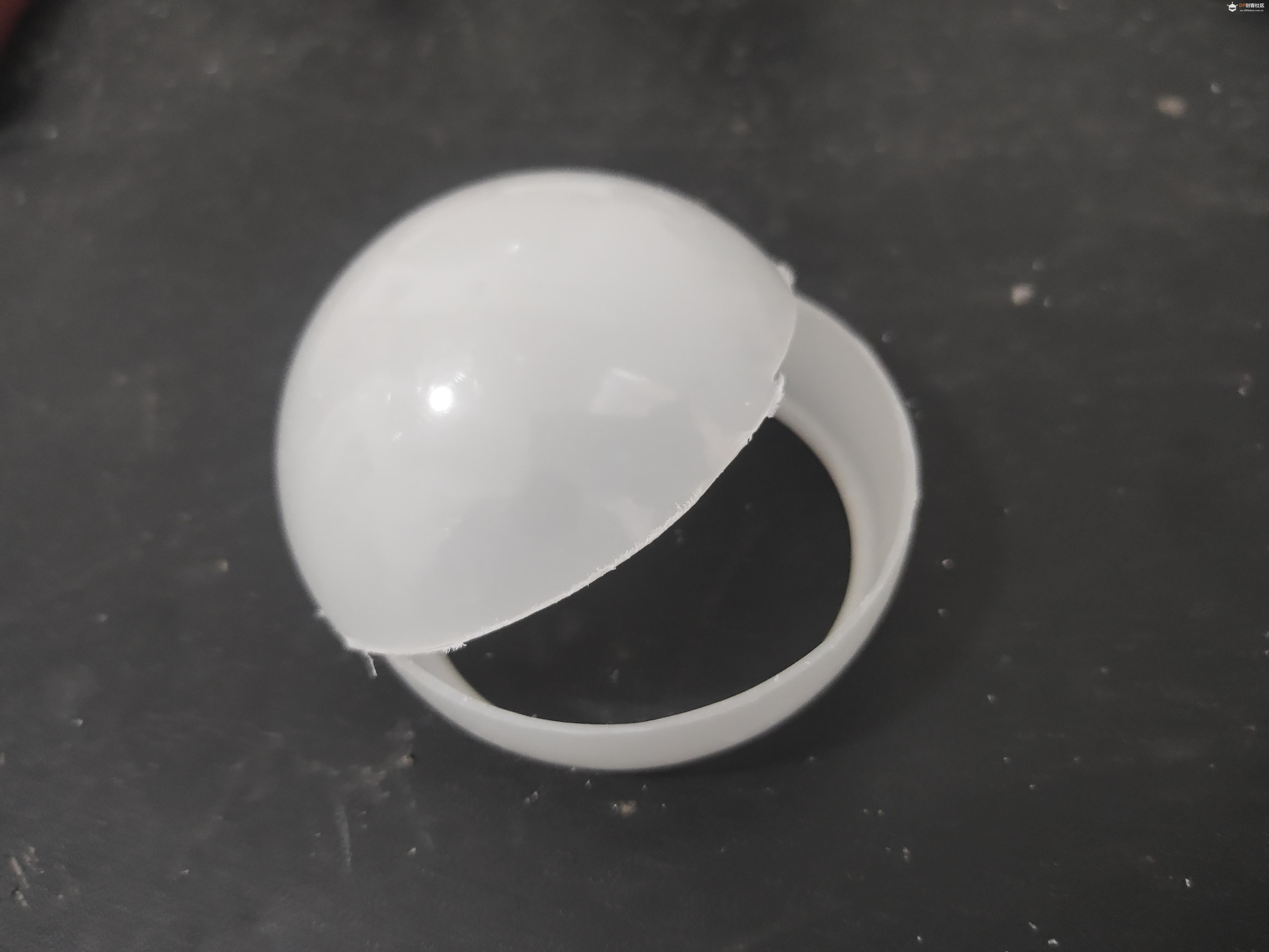

我们需要一个更大的灯泡和一个较小的上半身灯泡。从大灯泡上取下灯泡,剪断盖子,如图所示插入第二个小盖子。现在,您可以切割或钻孔较小的灯泡帽的底部,以便电线可以进入槽。您可以将这两个部分首尾相连,但不要将它们连接到机箱。

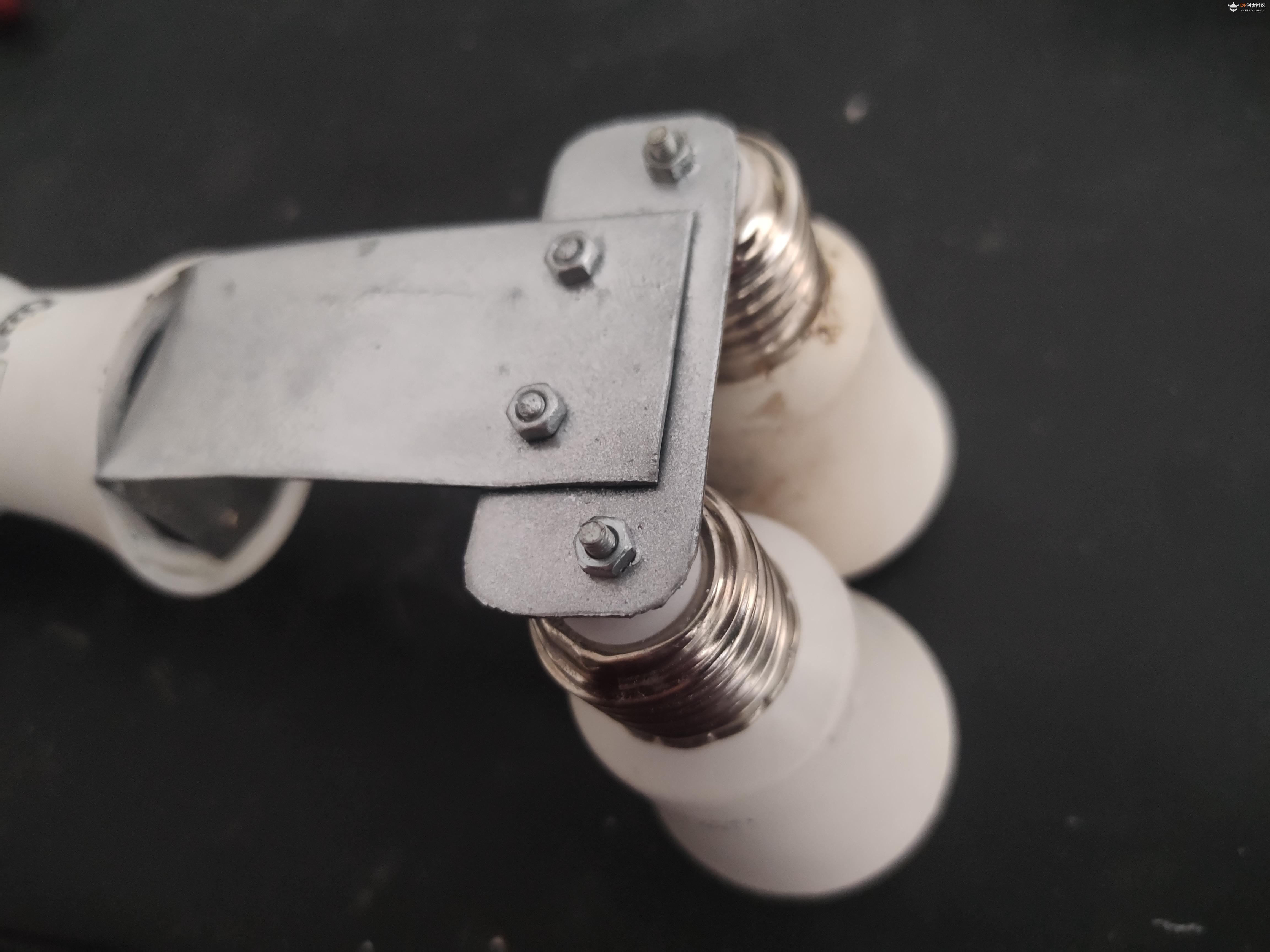

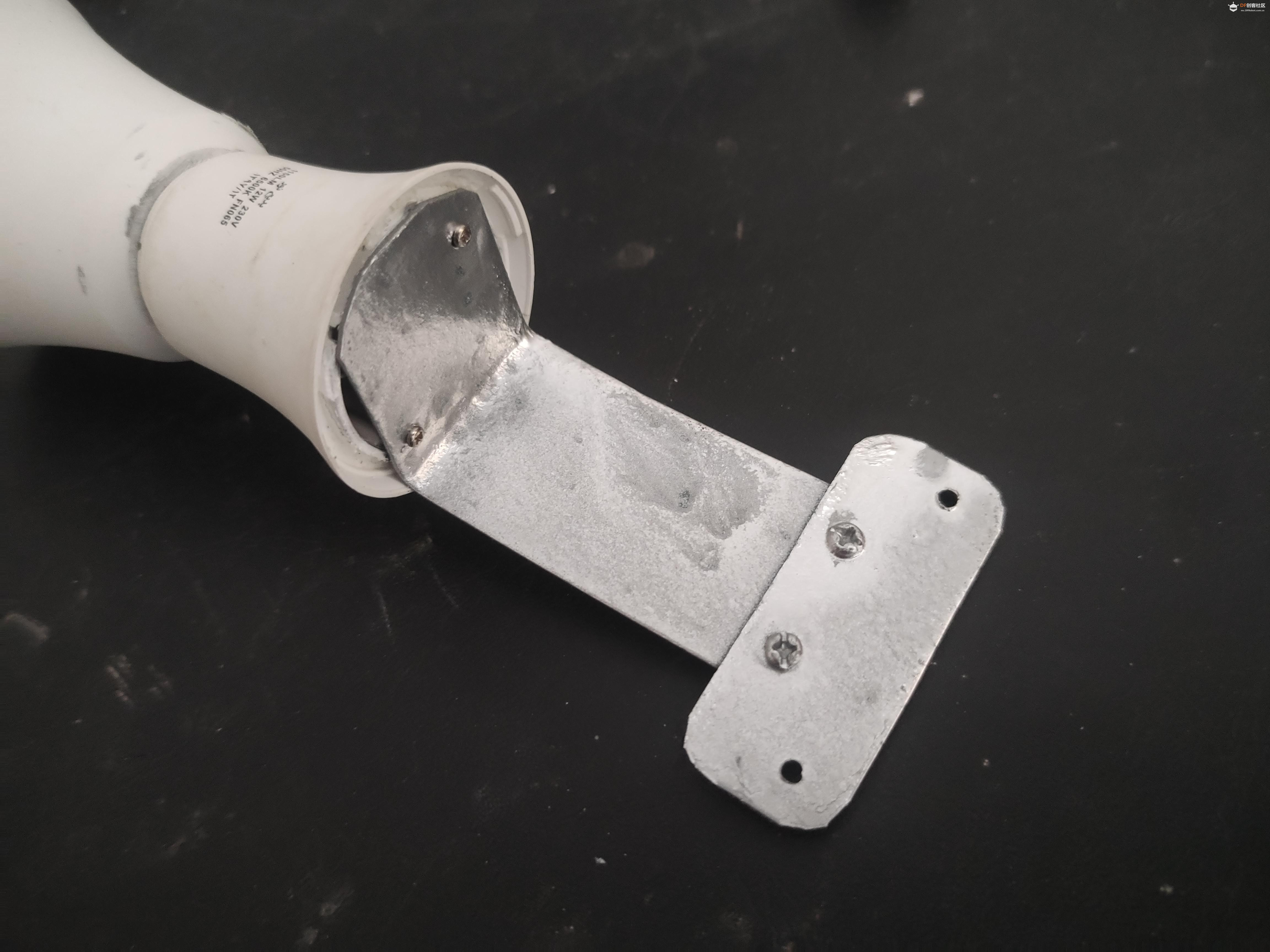

拿一块垃圾板金属,做一个至少 12 厘米长、3.5 厘米宽的 T 形支架。然后根据较小灯泡的底座弯曲 T 型支架的底部,并将其拧到小灯泡的顶部。
接下来,将轮子上剩余的灯泡体连接到机器人眼睛的 T 形支架的顶部。

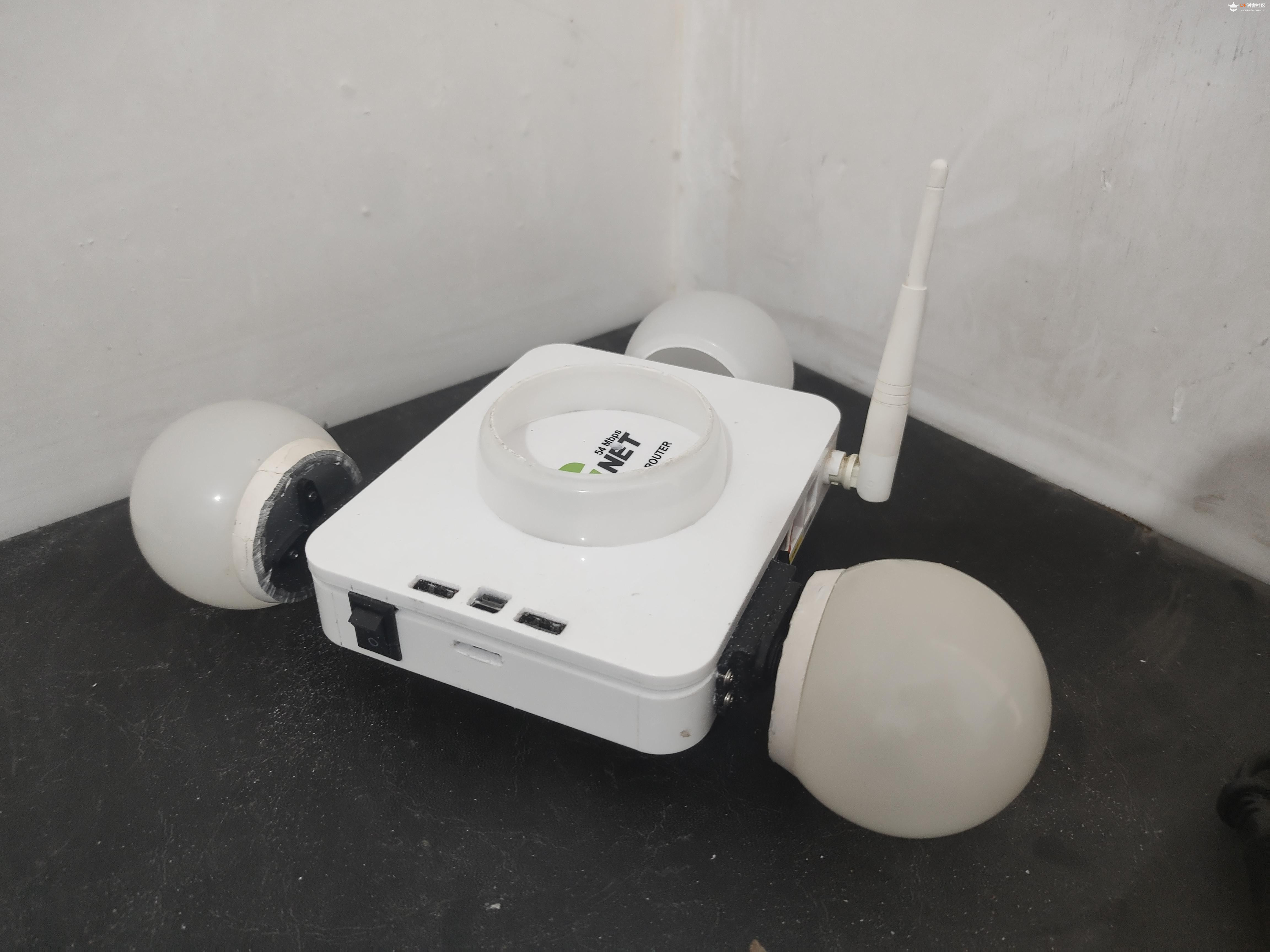

最后,将大灯泡从底座上切成两半,并将其底部粘在机箱上,以便将上半身安装在其上。我这样做是为了随时可以拆下上半身,而且它也可以牢牢地安装在机箱上。但仍然不要将上半身连接到底盘。

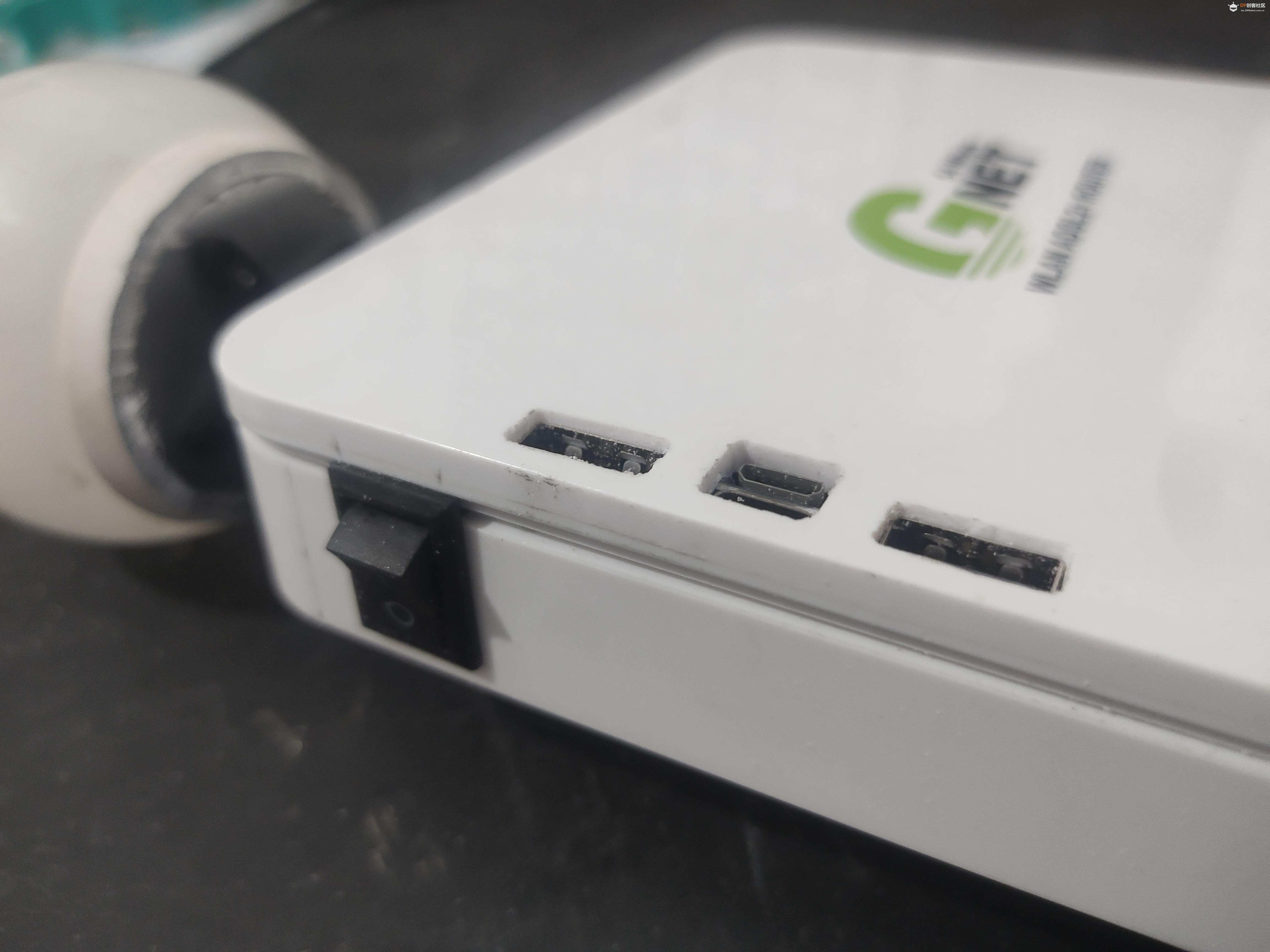

第 2 步:移动电源
布线:
接线非常简单,先将电池并联在一起,然后将负极连接到移动电源的负极。然后用中间的开/关开关将它们的正极连接在一起。
蒙太奇:

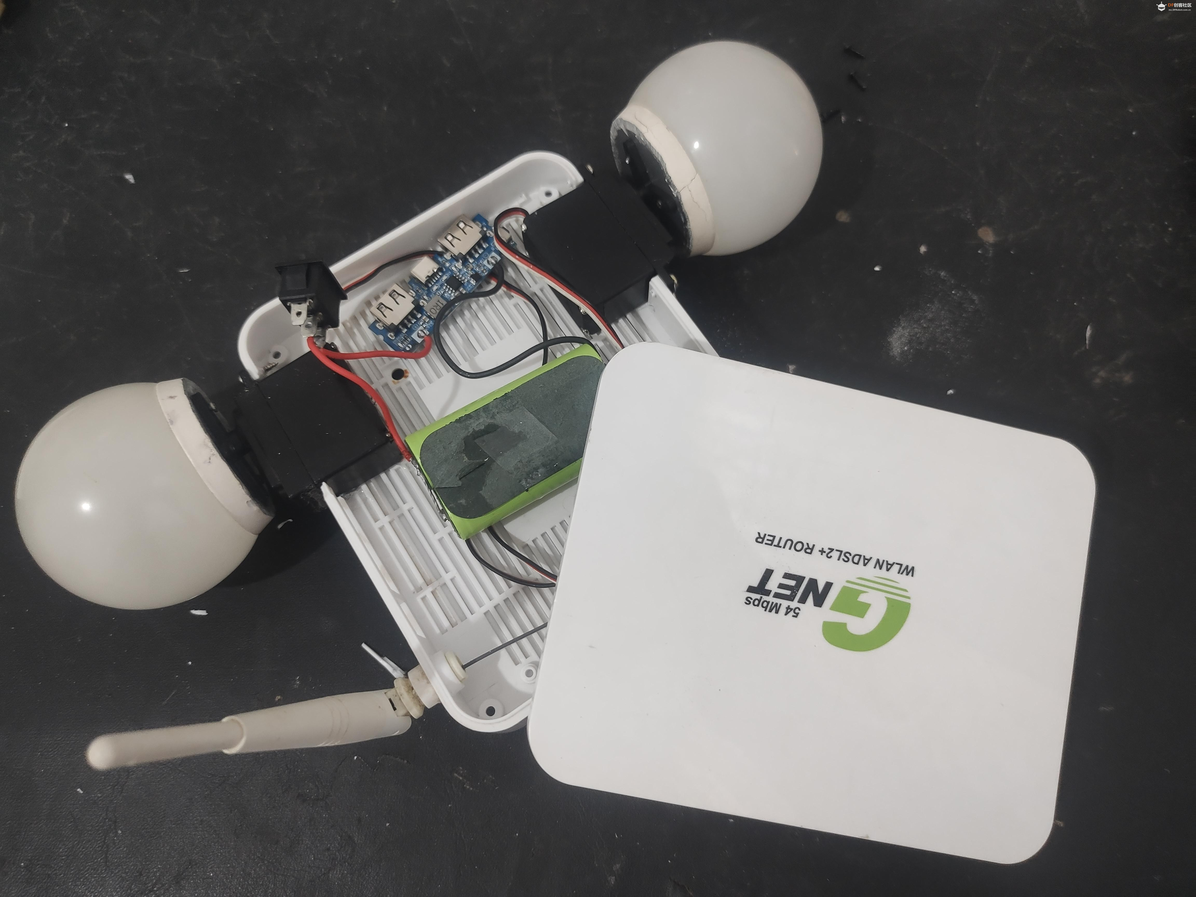

现在是时候将我们的移动电源连接到机箱了。首先,仔细测量移动电源模块端口,在机身的任何一侧打一些适合它们的孔,然后将电池和模块粘在机箱上。我亲自将它们连接到机器人的顶部前部。然后测量开/关开关并在机箱上为其留出一个位置。建议您将所有组件粘在机箱的一侧,以便可以轻松地继续其余的蒙太奇作。
最后,确保您的移动电源电池电量指示器通过机箱可见,无论是 LED 指示灯还是 LCD 指示灯。现在您可以继续下一步。

第 1 步:底盘和车轮
我会告诉你我为 Esghati 的身体所做的一切,以防你想制作精确的机器人。

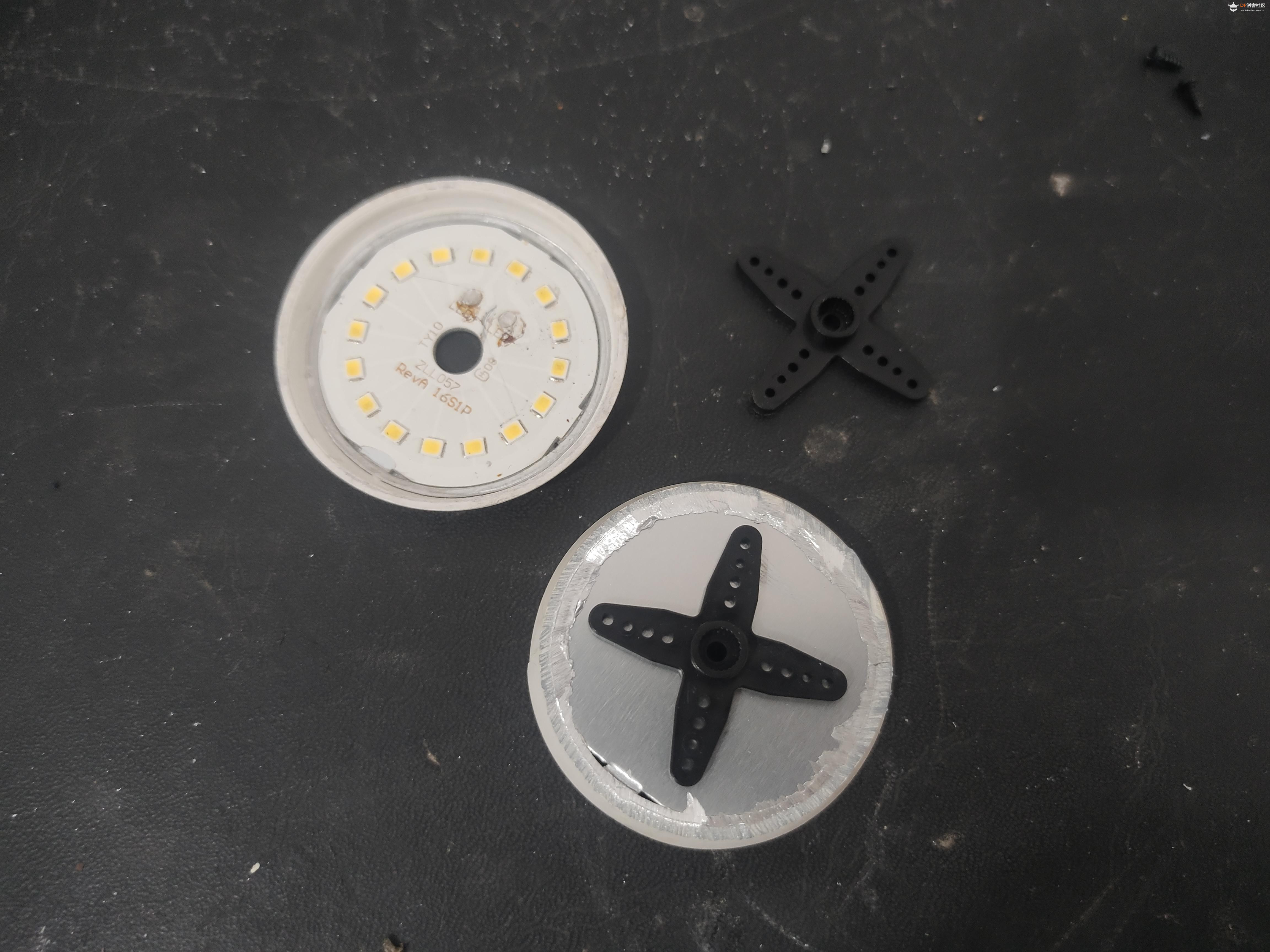

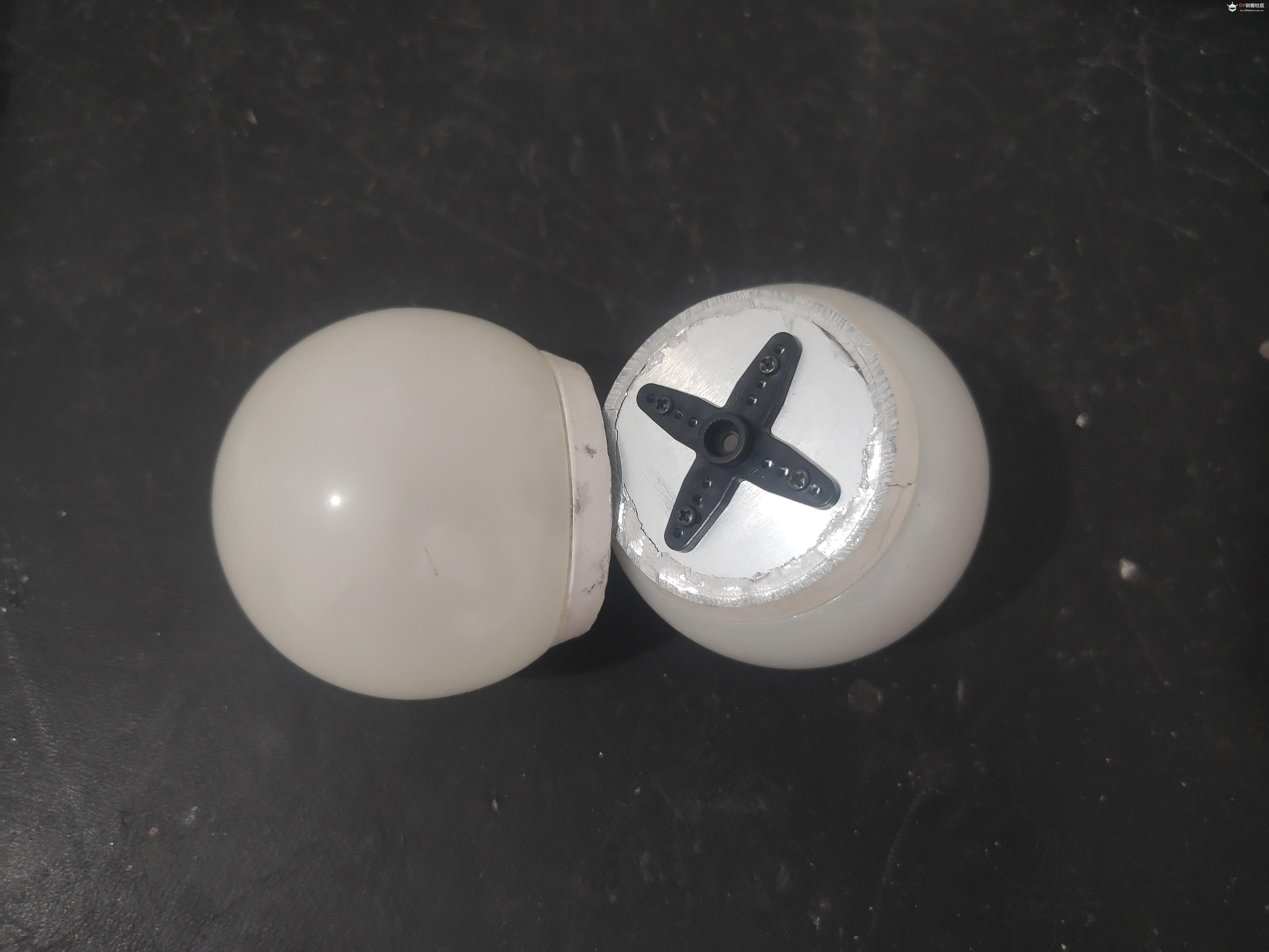

车轮:

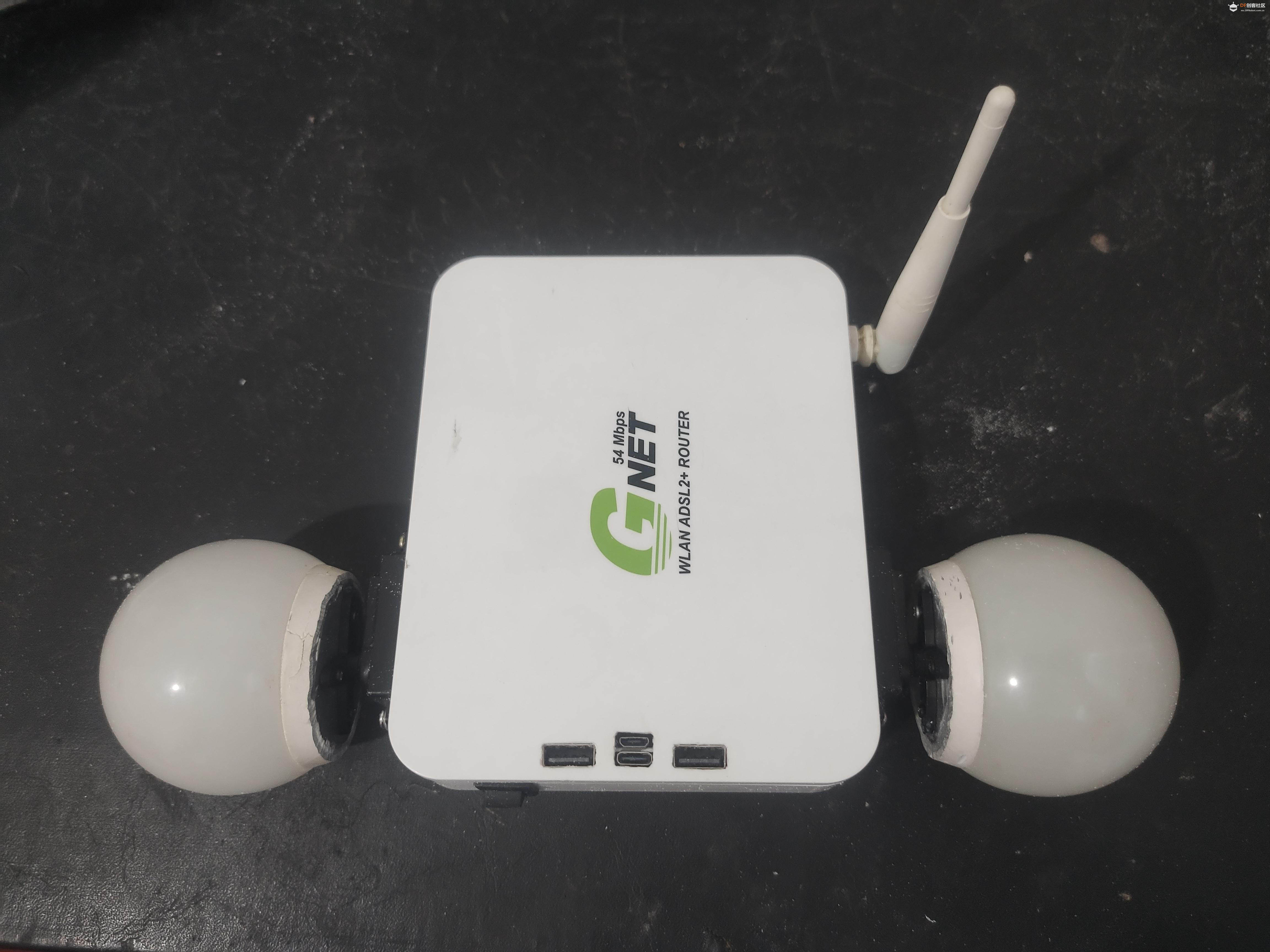

首先,我们从 LED PCB 后面切割两个相同尺寸的 LED 灯。你最后应该得到像照片这样的东西。然后将 LED PCB 中间的伺服手柄连接起来。断开灯泡与 PCB 部分的连接,并开始从内部粘合 PCB 的角落,以获得额外的保护。将它们放在一边晾干,然后进行下一步。

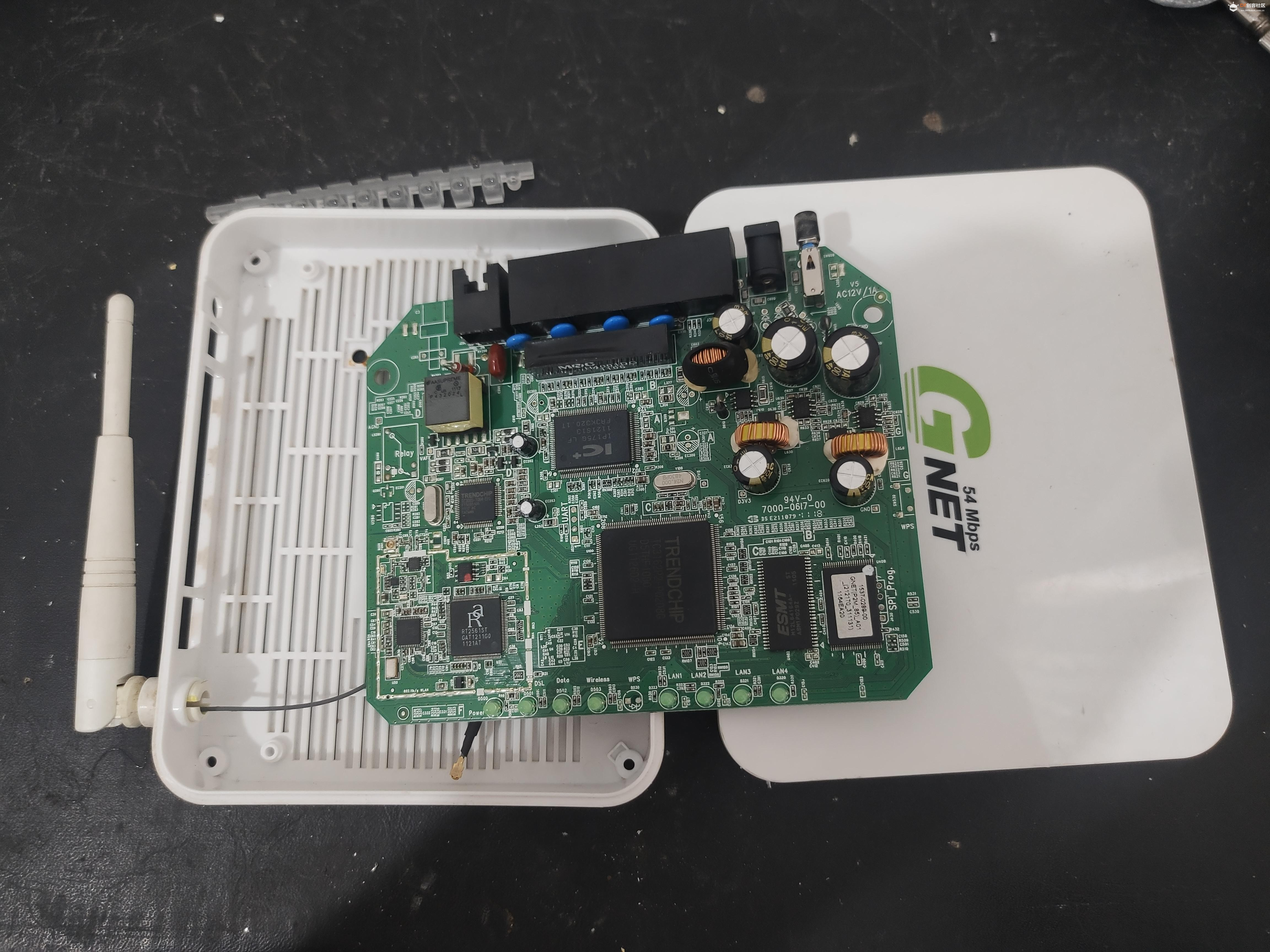

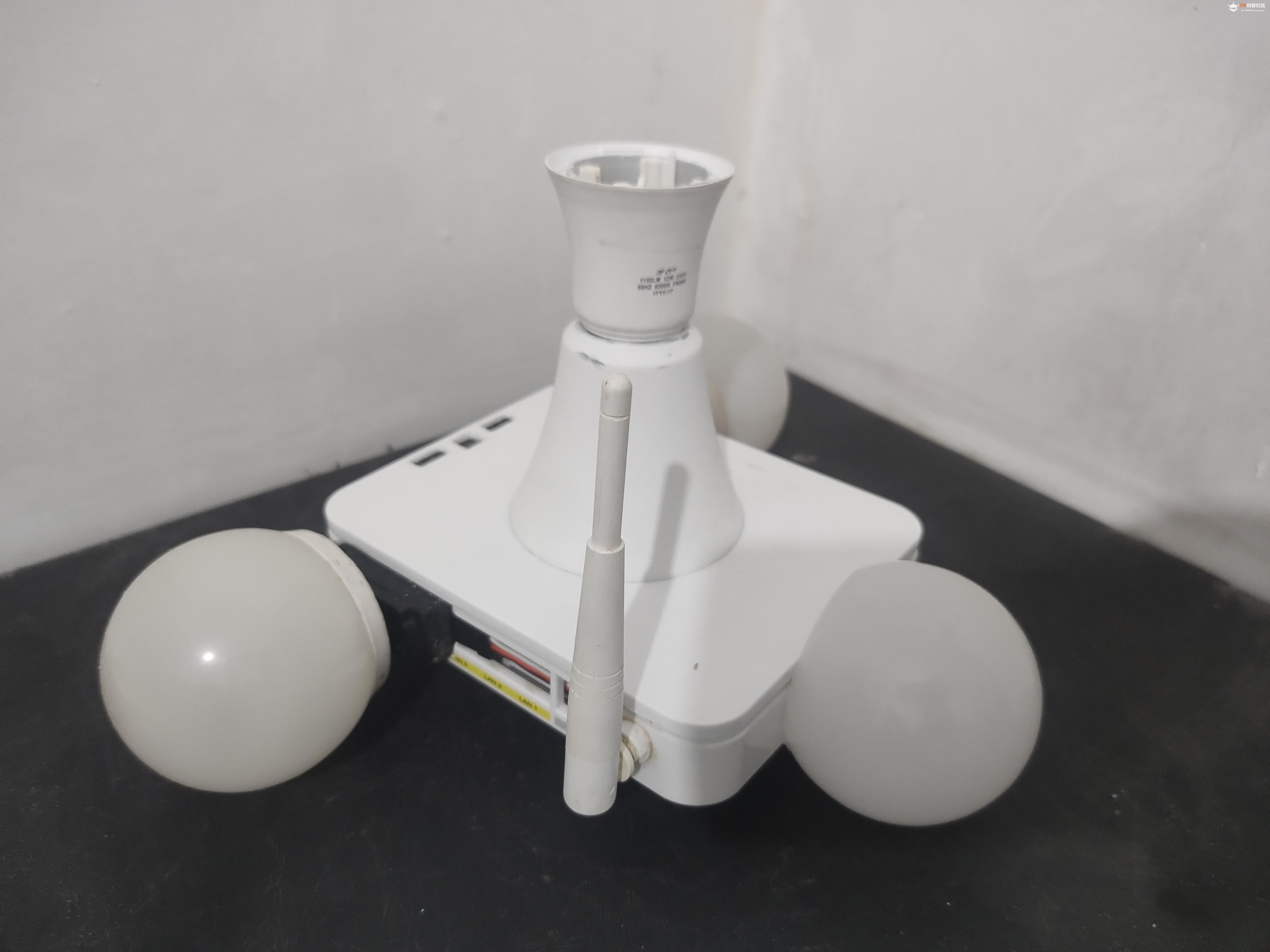

基础:
底座由旧的破损 wifi 路由器制成,因此请拿起螺丝刀打开路由器并移除所有电子设备。我保持天线完好无损,因为它看起来很酷,但如果你愿意,你可以把它取下来。现在您需要为机器人的前部选择路由器的一侧。选择一侧后,开始测量伺服系统,然后根据测量值开始切割路由器的两侧。现在将伺服器安装在路由器中,如图所示。您可以使用热胶或伺服系统随附的螺钉,不用说始终建议使用螺钉。
您可能希望稍后安装轮子,因为安装其他没有轮子的部件更容易。我将它们连接起来以进行演示。

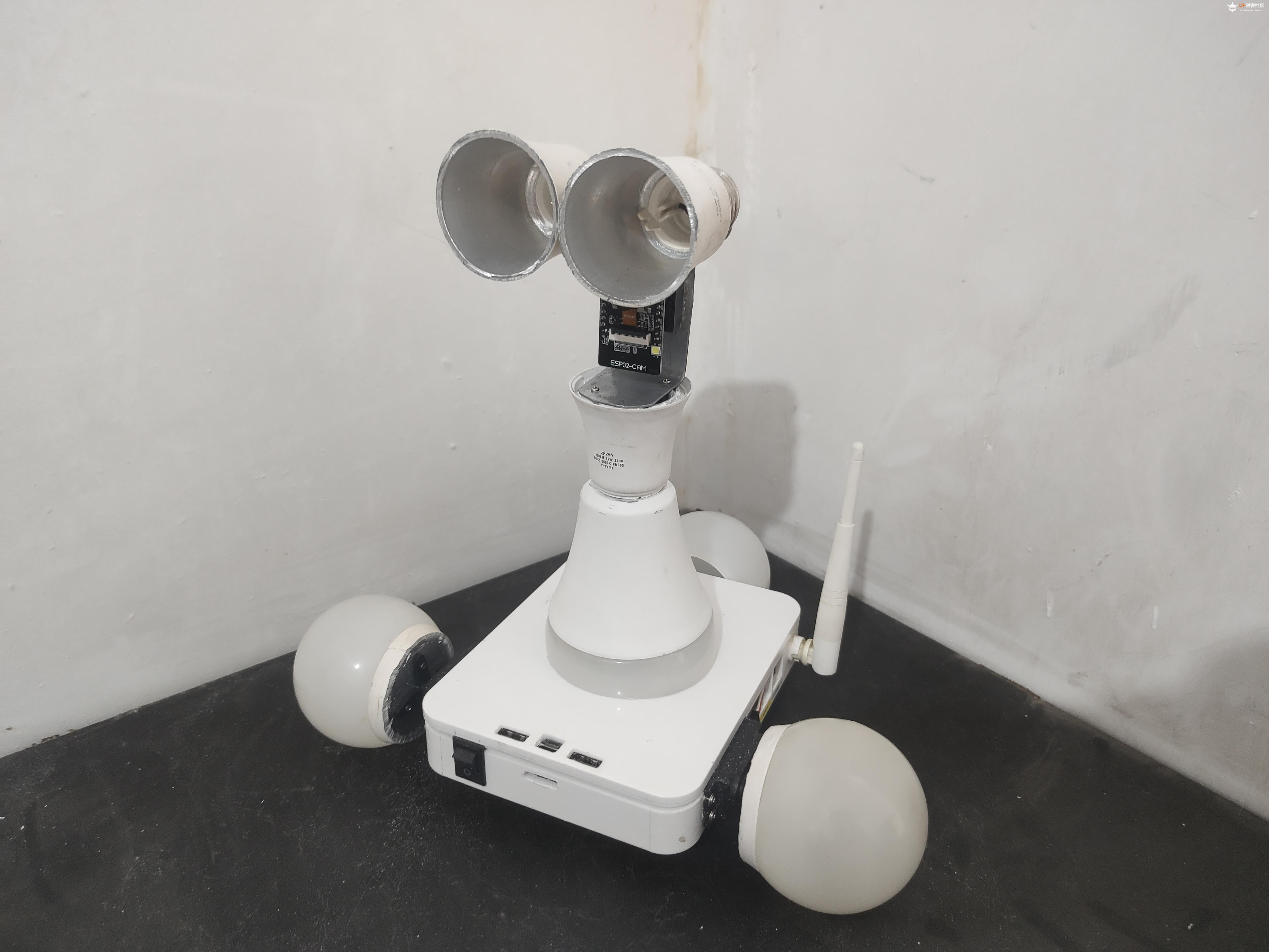

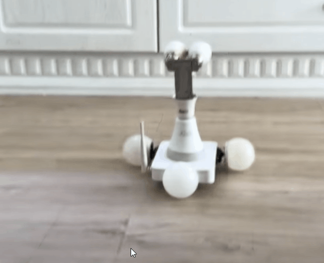

Esghati 是一款基于 ESP32-CAM 和 Arduino nano 的非常简单的机器人。我为学校的学生制作了它,这样他们就可以自己制作,并认为与世界各地的其他孩子分享它会很有趣。它超级便宜、超级简单且极具教育意义。
该项目的制作方式是,每一步您都会学习制作一个单独的小工具。首先,您将学习制作移动电源,下一步您将 ESP32-CAM 添加为具有人脸识别功能的摄像头,然后添加移动机构和身体,使其成为机器人。
那么它是如何工作的呢?这个机器人不需要控制器,只需要你的手机或笔记本电脑或任何带有 Web 浏览器的东西。您可以使用任何设备连接到 Esghati 的 wifi,您可以通过它的摄像头看到并使用浏览器控制它。它还具有人脸识别功能!
我想向我的学生展示,很酷的东西是由***创造的,不花钱购买花哨的机器人零件就可以完成,我还希望为他们所有人提供一个平等的竞争平台,无论他们的家庭财富如何。所以所有的身体部位都是直接来自垃圾的。

在这里,您需要决定是要使用 USB 端口为整个系统供电,还是要将电源线直接焊接到移动电源 PCB 上的 USB 引脚。我将电线焊接到 PCB 上,因为它更干净,您还可以使用额外的 USB 端口来连接其他电子设备,甚至为一些手机和小工具充电。
布线:
蒙太奇:
车轮:
基础:
身体部位没什么特别的,只是我身边的一些垃圾。你可以用你的想象力来设计你的机器人的身体。它可以是一个破损的玩具,或者一个手工制作的纸板机器人,或者像我这样完全无关紧要的东西。我使用了四个坏掉的 LED 灯和一个旧的 wifi 路由器外壳作为机身。
