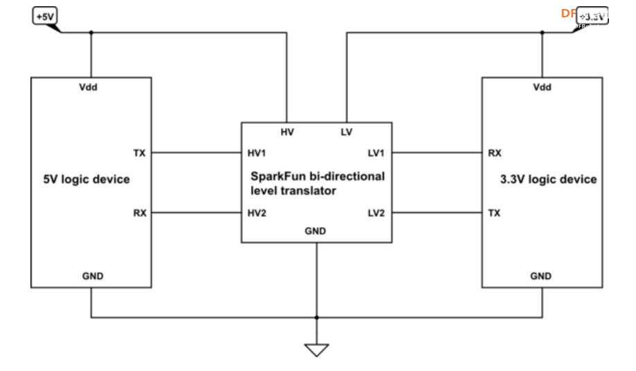

一个 3.3v 到 5v 逻辑移位器(仅当您的 2 块板在不同的电压下工作时)

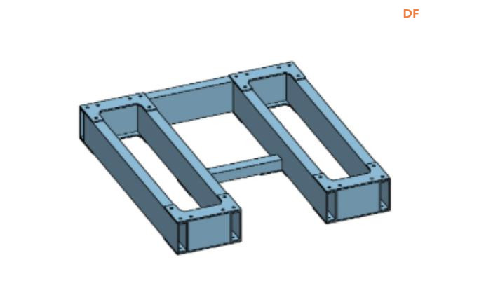

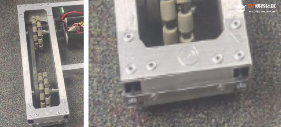

为了处理这个项目,我们将其分为三个主要部分:客户端/电子设备、布线和机器人端。在机器人方面,我们从机器人框架开始,它是支撑电机和轮子的基础,使机器人能够运动。

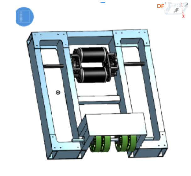

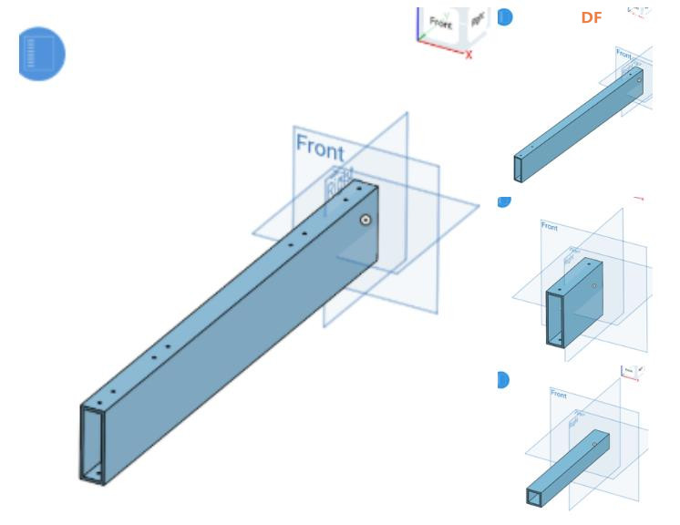

我们最初的步骤是利用 Onshape,这是一个 3D CAD 程序,可以随时访问在线零件设计。Onshape 还提供了为 CNC 加工生成 G&M 代码的能力,促进零件的精确制造。

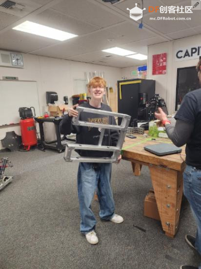

然而,由于资源有限,我们选择使用传统工具手动制造零件,包括带锯、钻头、带式砂光机、锤子以及钻头和丝锥套件。这些基本工具使我们能够塑造和组装机器人所需的组件。

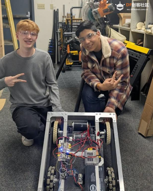

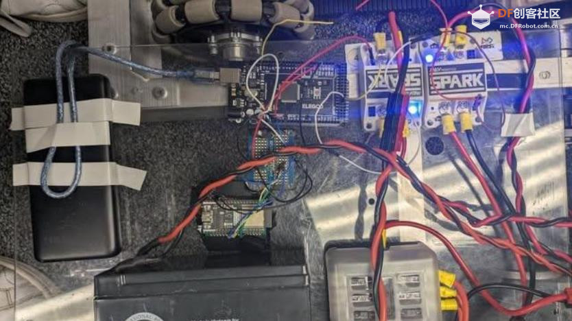

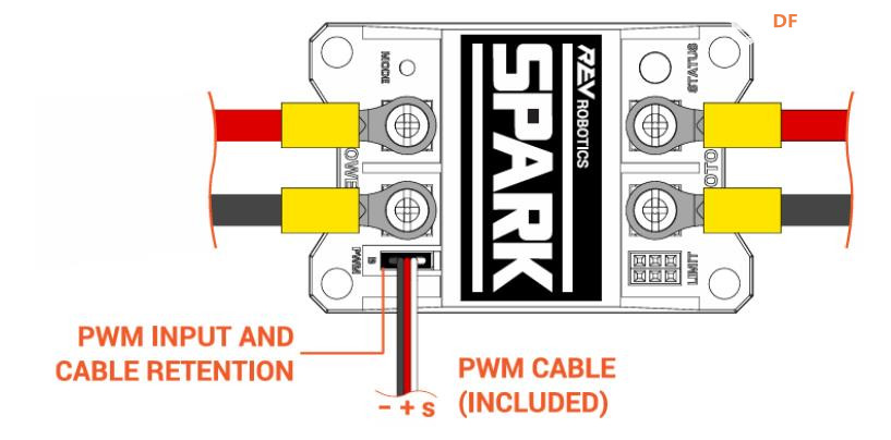

最后一步是将所有东西连接在一起。我们在机器人上放置了一块有机玻璃面板,在那里我们存放了所有电子设备。我们的 12v 电池连接到我们的 PDH,其中有两个电机控制器连接到它。这些通过前面步骤中提供的引脚排列连接到 Arduino Mega。您还需要一个移动电源来连接 PCB,并且您可以通过 USB 将其连接到任何一个 PCB,因为供电的 PCB 为另一个供电。有关参考,请参阅此步骤所附的图像。祝贺!您刚刚制造了一个最先进的机器人。
